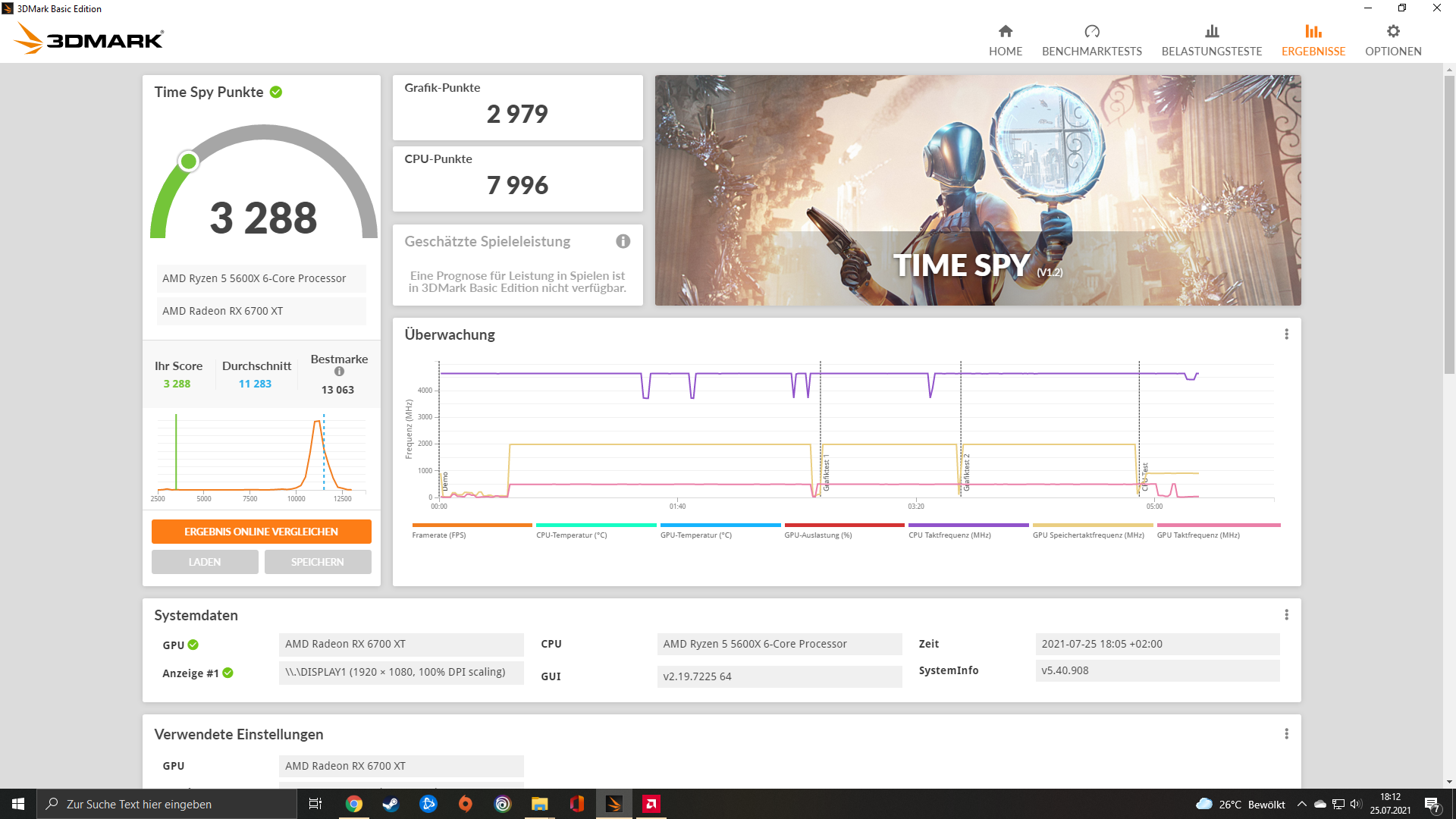

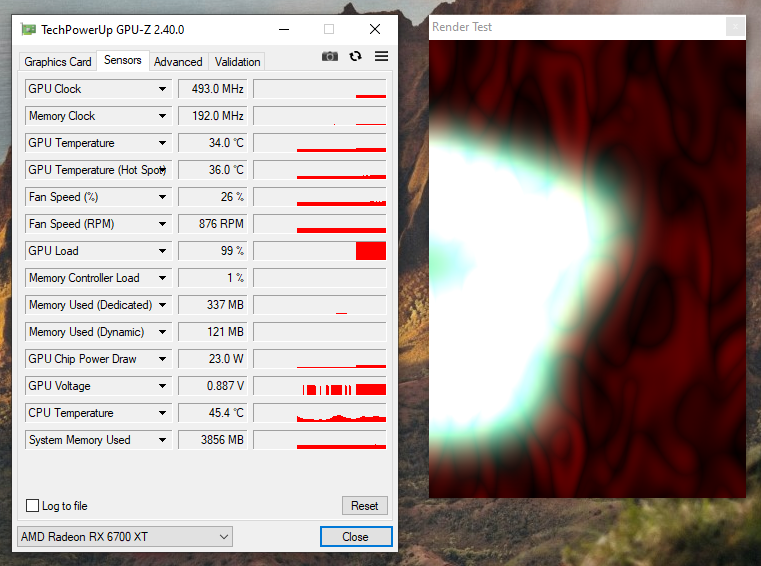

Lad dir mal gpu z runter und drück rechts auf das Fragezeichen, dann startest den benchmark und machst nen Screenshot von GPU z.

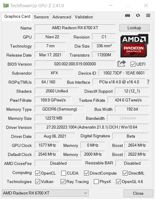

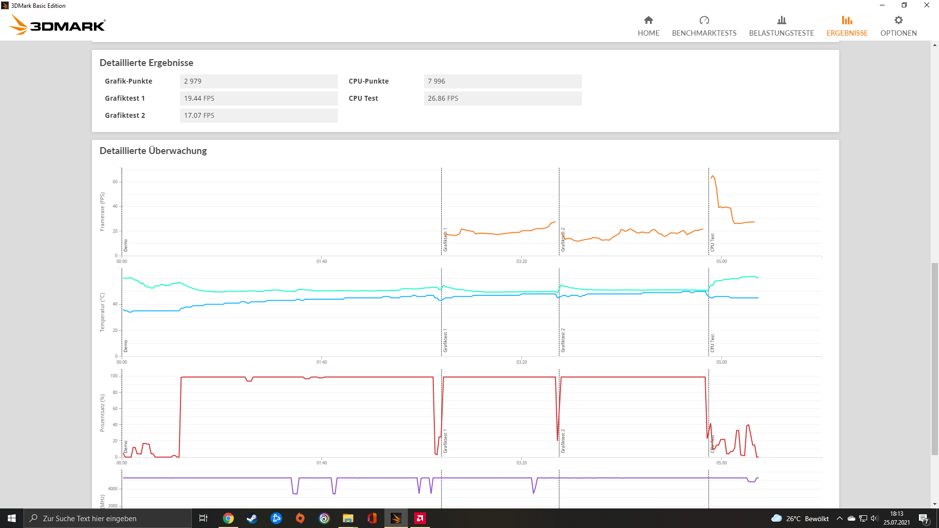

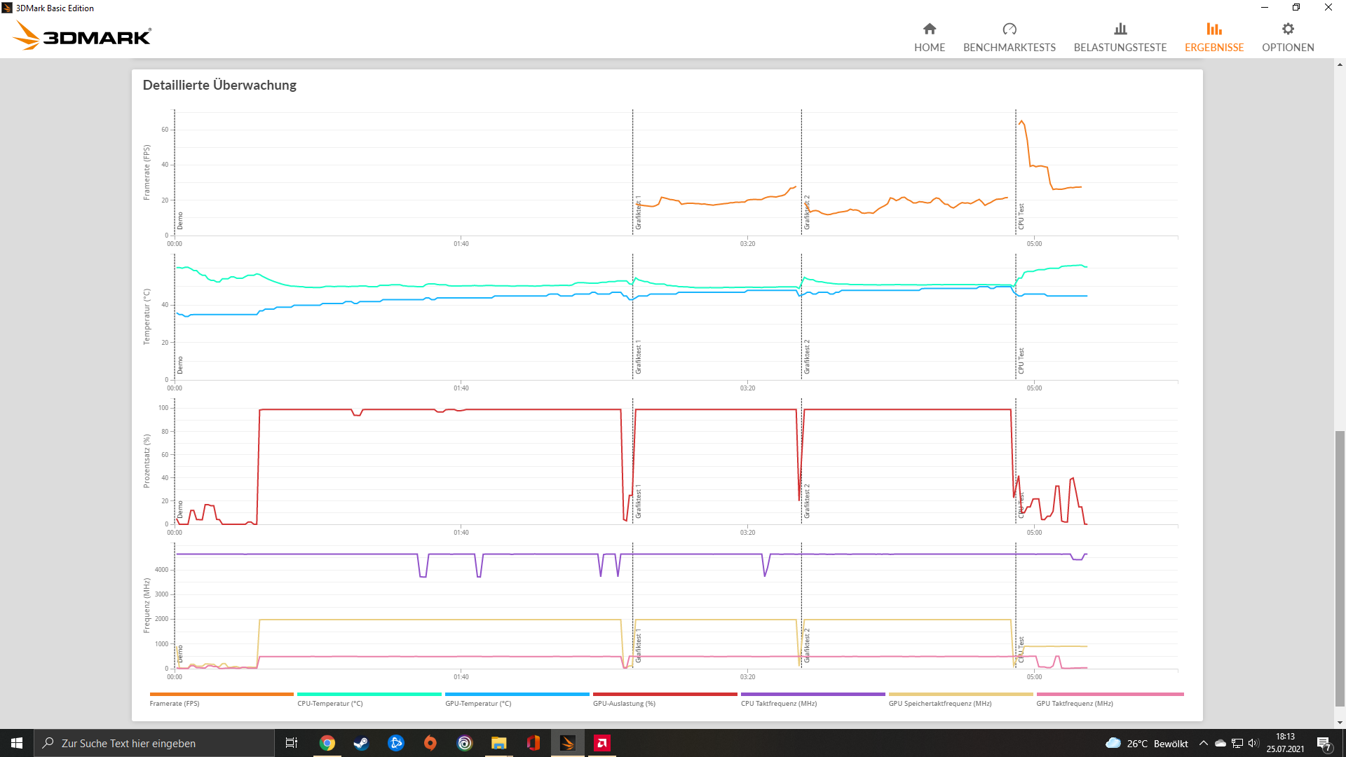

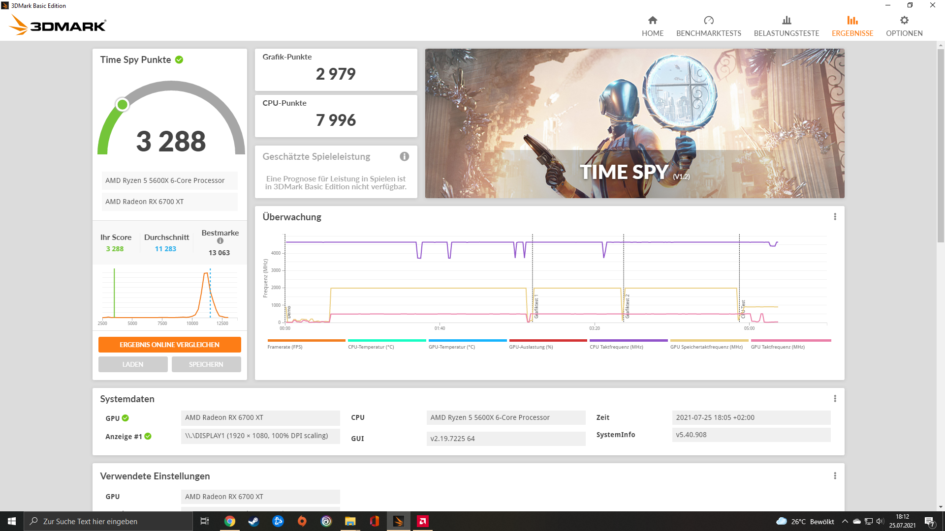

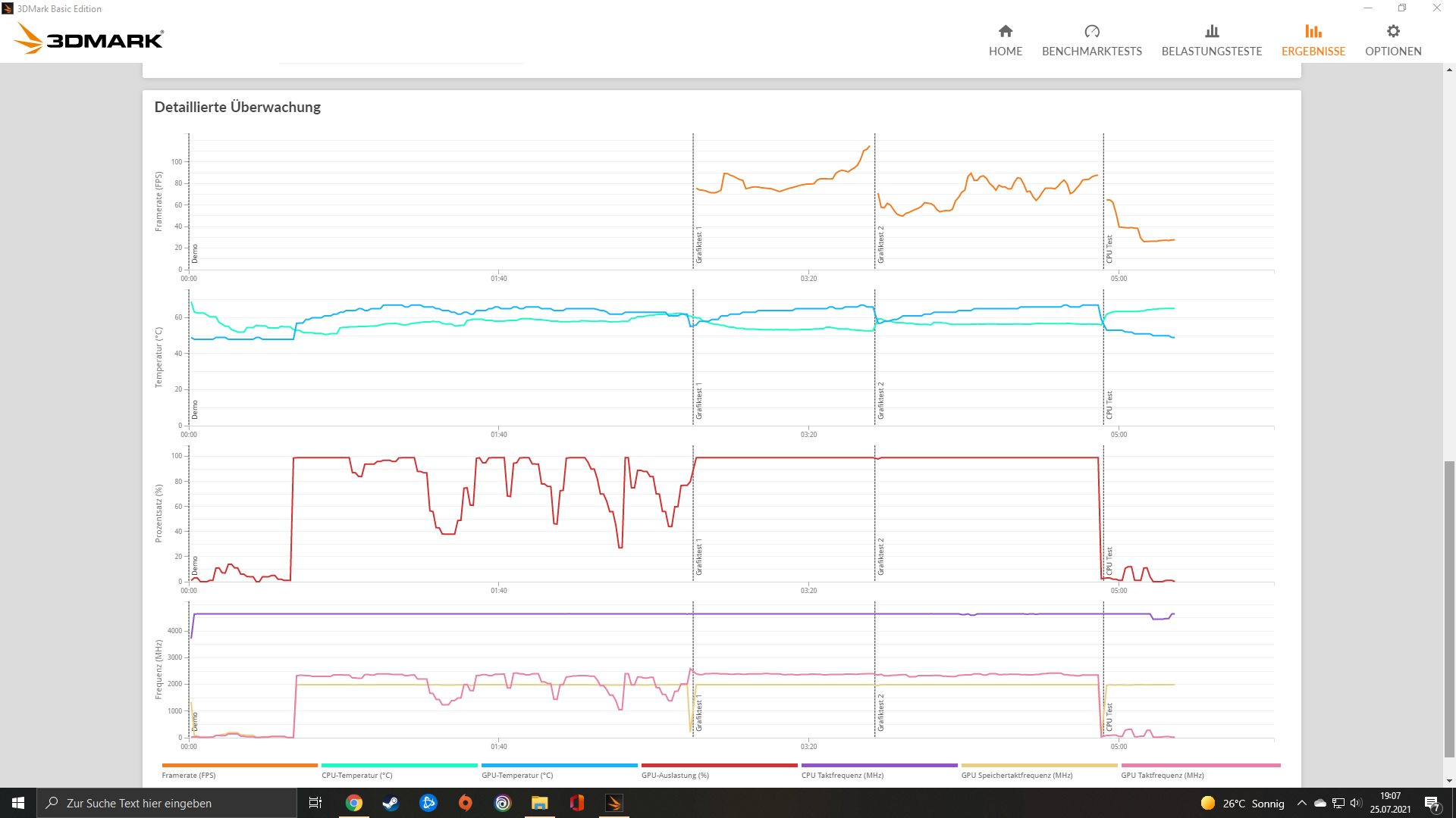

Grafikkarte taktet nicht hoch.

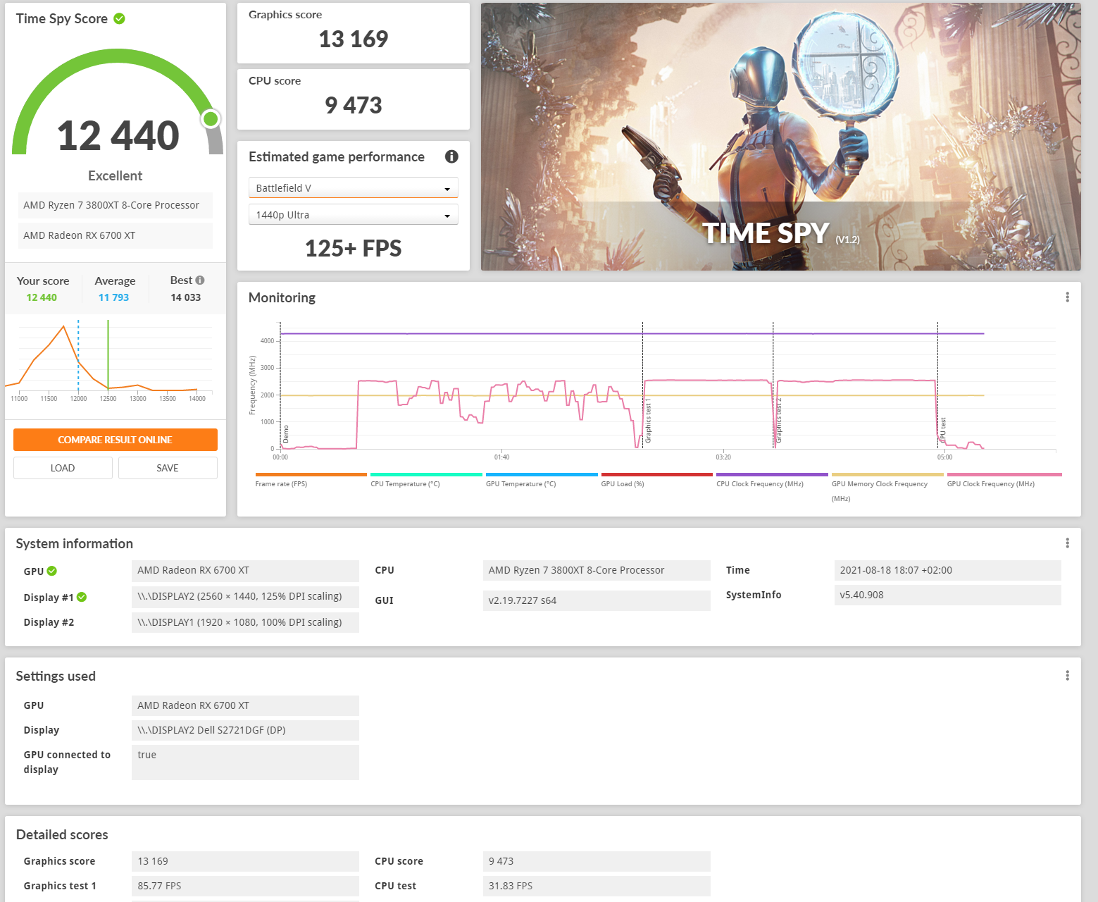

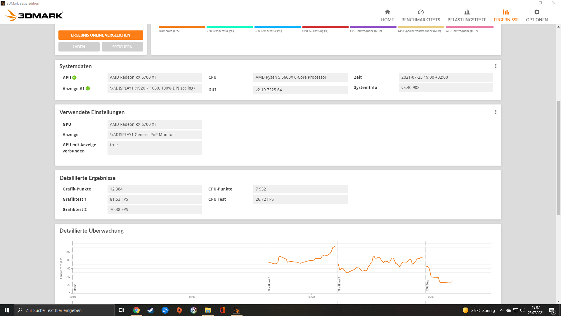

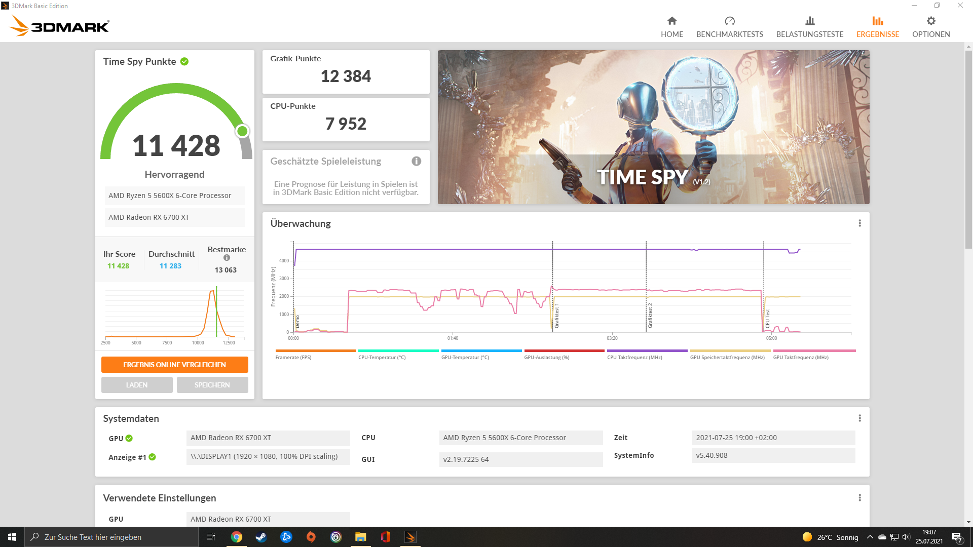

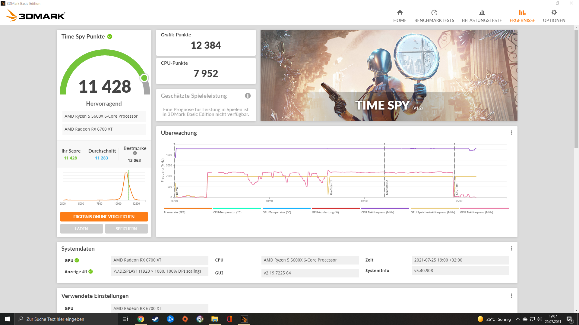

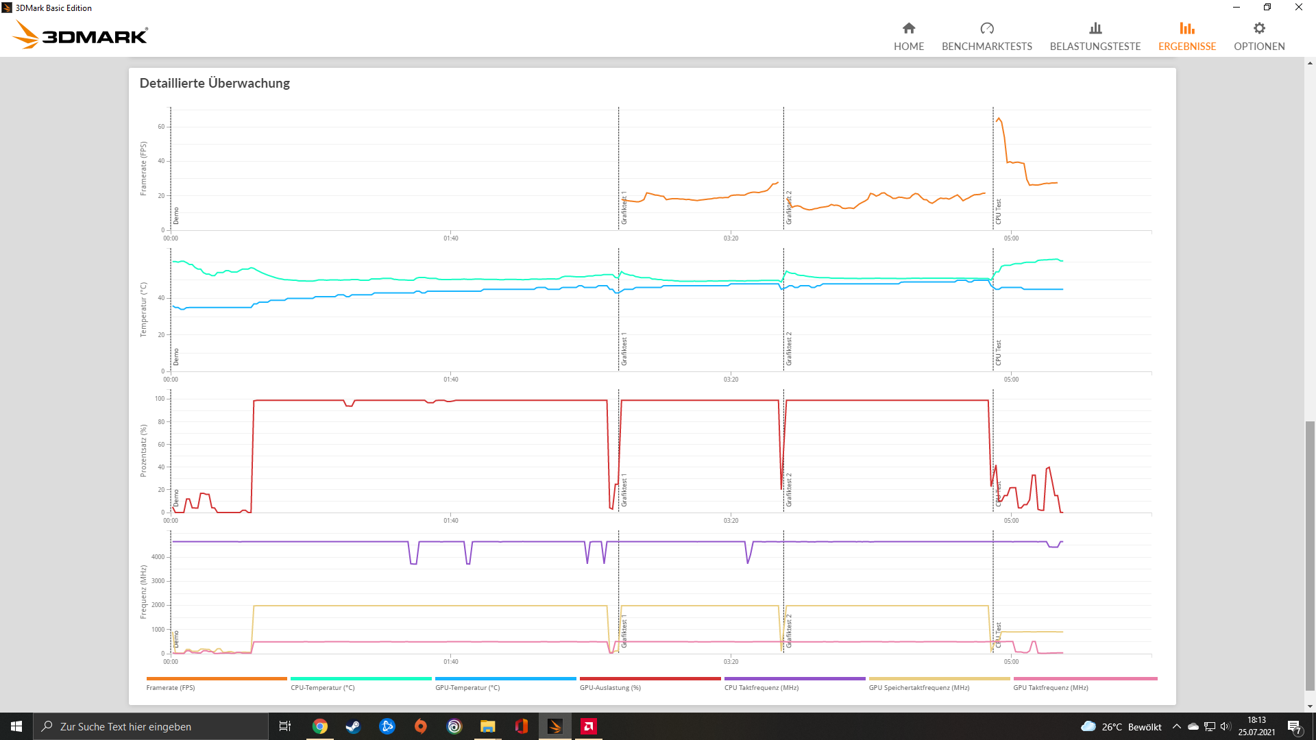

Nolag schrieb:
Das wars! Sieht alles gleich viel besser aus :)
Tausend Dank Nolag und an ALLE die mitgeholfen haben!

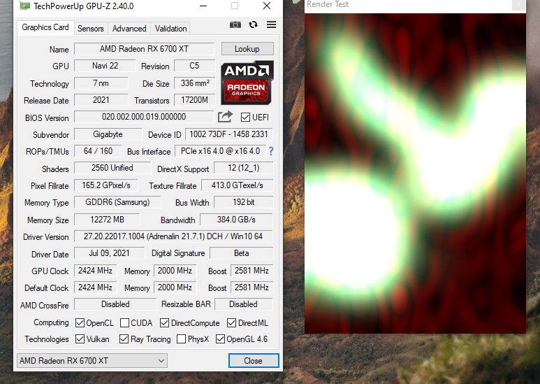

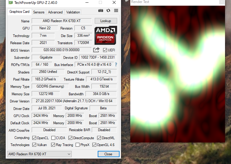

Warum ist meine GPU Clock Frequenz und Memory so low? Vielen Dank im Voraus! :)
Weil Du Chill im Treiber aktiv hast? Die Werte bei laufendem Rendertest sehen gut aus. Danke.

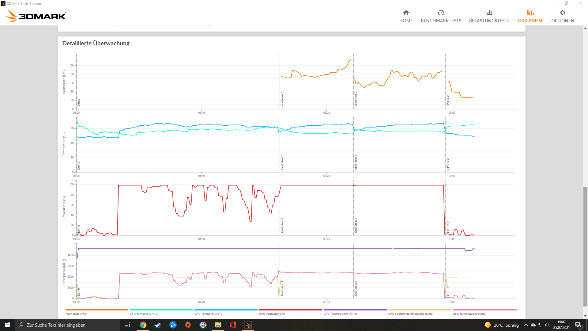

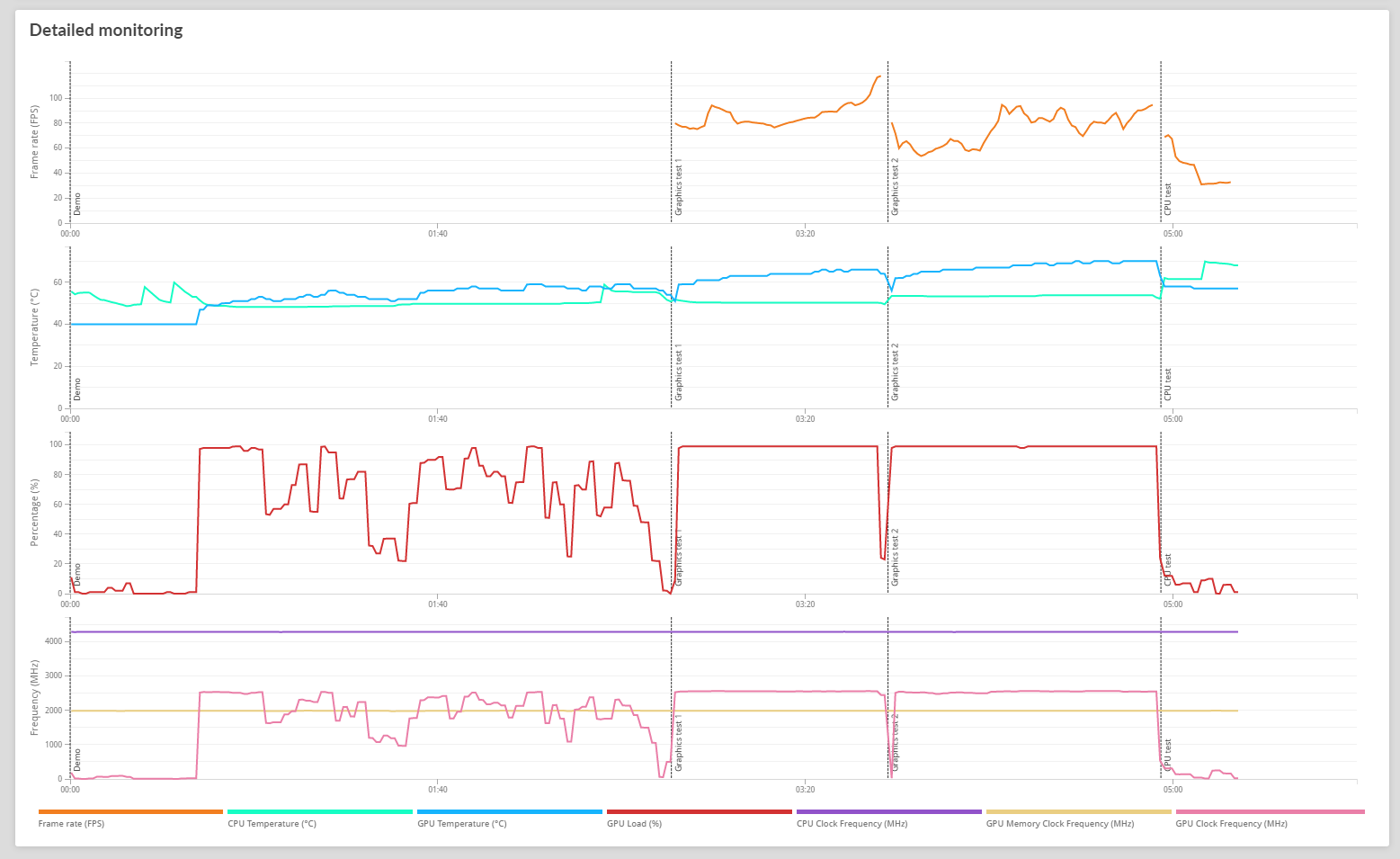

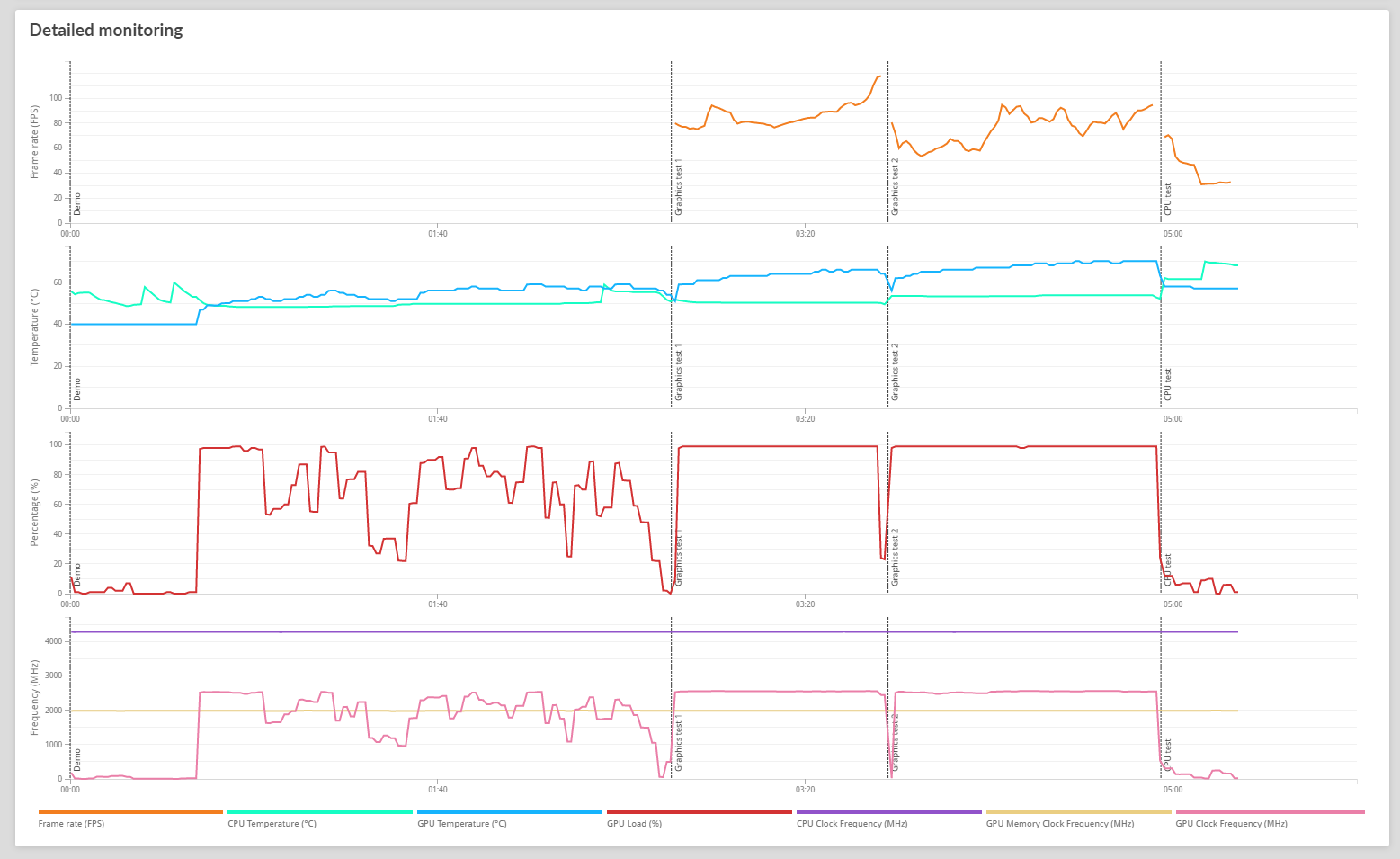

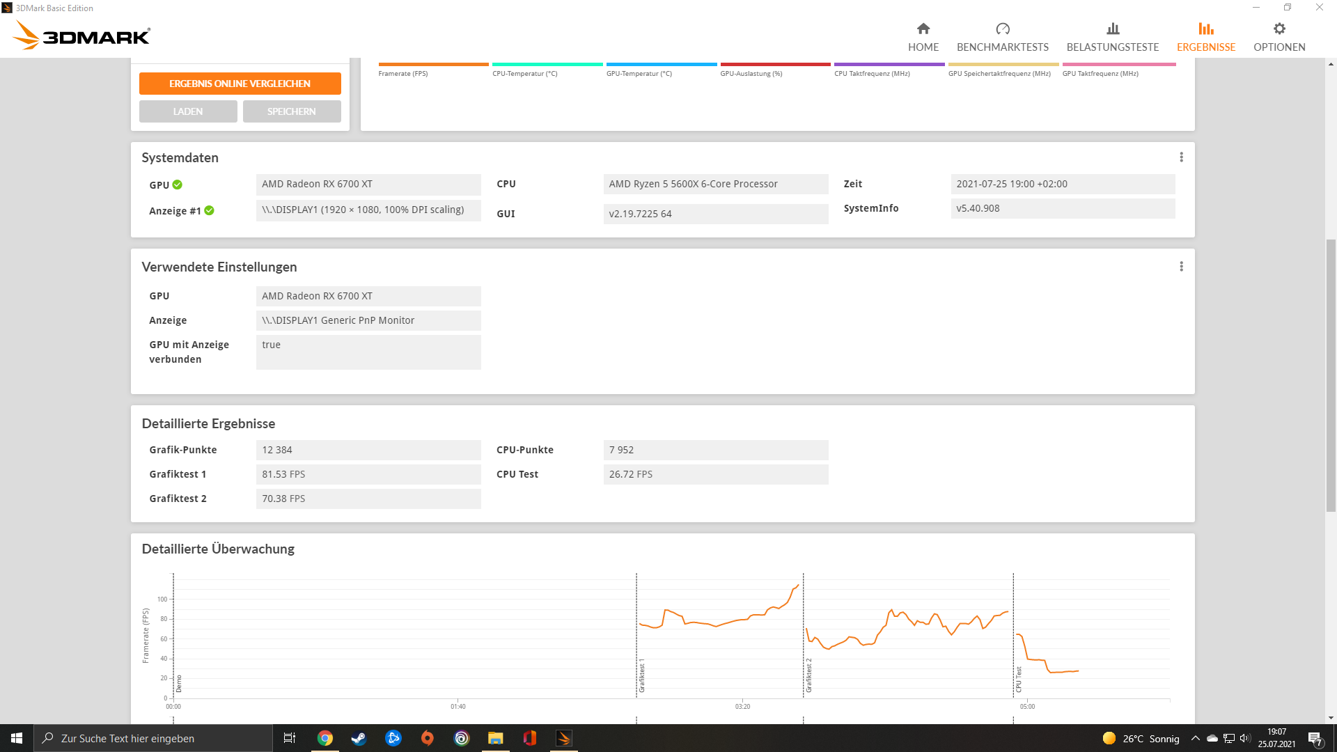

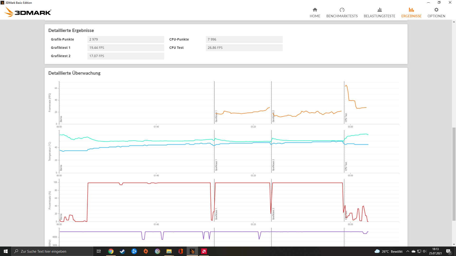

Noch eine Frage ^^! Ist es normal dass die GPU Clock Frequenz auch während eines Benchmarks kurz auf 20MHz oder tiefer fällt? Siehe Bild ->
Na klar ist das normal beim umschalten zwischen den Sequenzen. Da gibt's nix zu rechnen und die GPU taktet runter
tobisto schrieb:
Brachte in dem Fall jetzt auch keine Besserung.
<BIOS Update>
Probiere ich jetzt ebenfalls, gucke mir die Taktzahlen an und hoffe, dass es auch daran liegt. Ich habe die gleiche Grafikkarte und habe WENIGER fps als zuvor mit meiner RX580 :rolleyes:
Update: War genau dasselbe. In den Radeon-Grafikeinstellungen konnte man sehen, dass der Takt nie über 500 MHz ging. Also das BIOS Update von https://www.gigabyte.com/Graphics-Card/GV-R67XTEAGLE-12GD/support#support-dl-bios installiert (EXE ausführen, neu starten, fertig). Danach hatte ich keine Probleme mehr.
