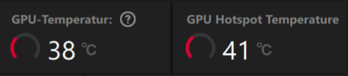

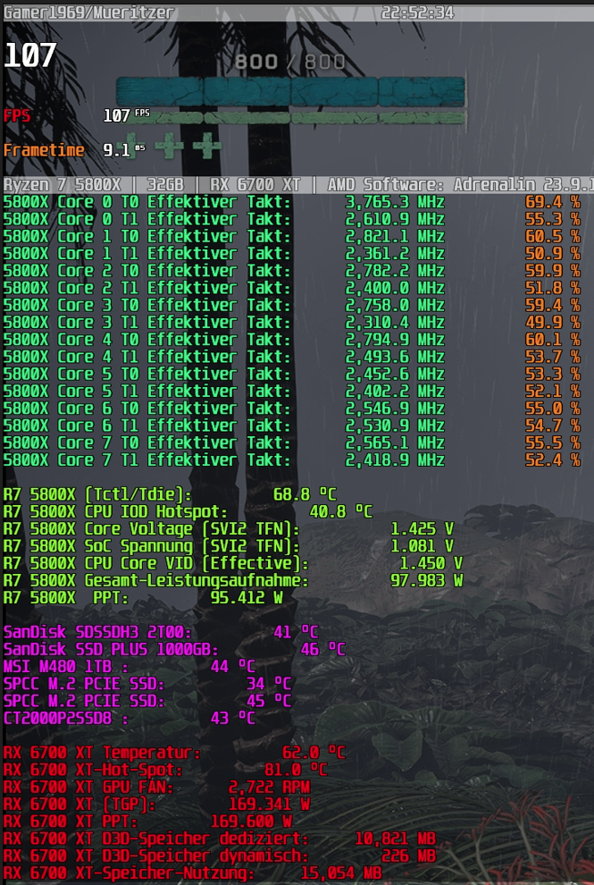

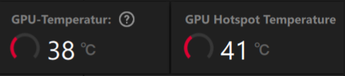

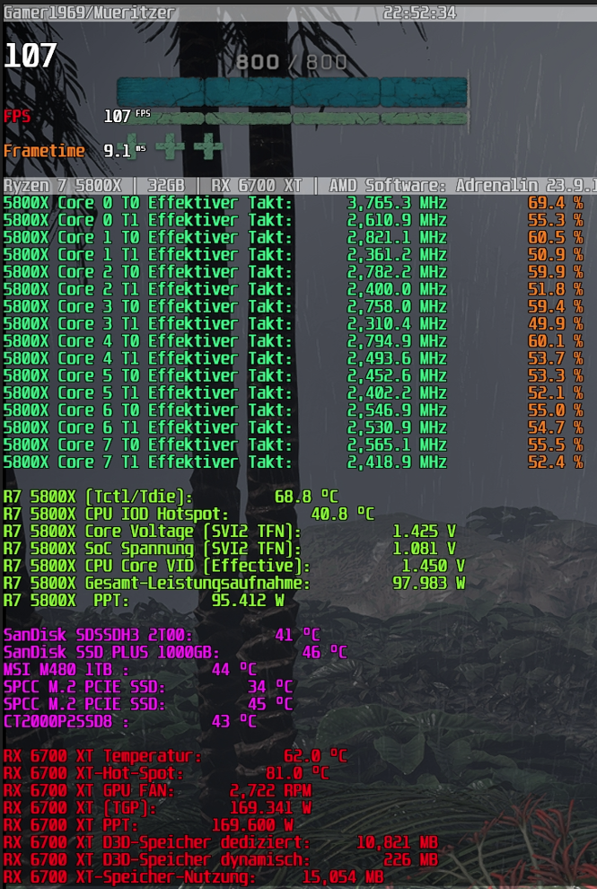

Meine MSI RX 6700 XT Gaming X 12G hatte auch zu Anfang beim spielen 85°C und Hot Spot waren es teilweise über 115°C, was die Karte mit Drosselung quittierte.
Dann habe ich die Wärmeleitpaste und die Pads gewechselt und jetzt sieht das so aus:
Obwohl es ja noch sehr warm ist, im Zimmer so ca. 25°C geht die GPU beim Hot Spot nicht mehr über 85°C hinaus und der Abstand zwischen den Temperaturen beträgt nicht mehr als 20°C.
Im Idle also wenn nur der Desktop und der Browser offen sind steht das jetzt auf der Uhr:
