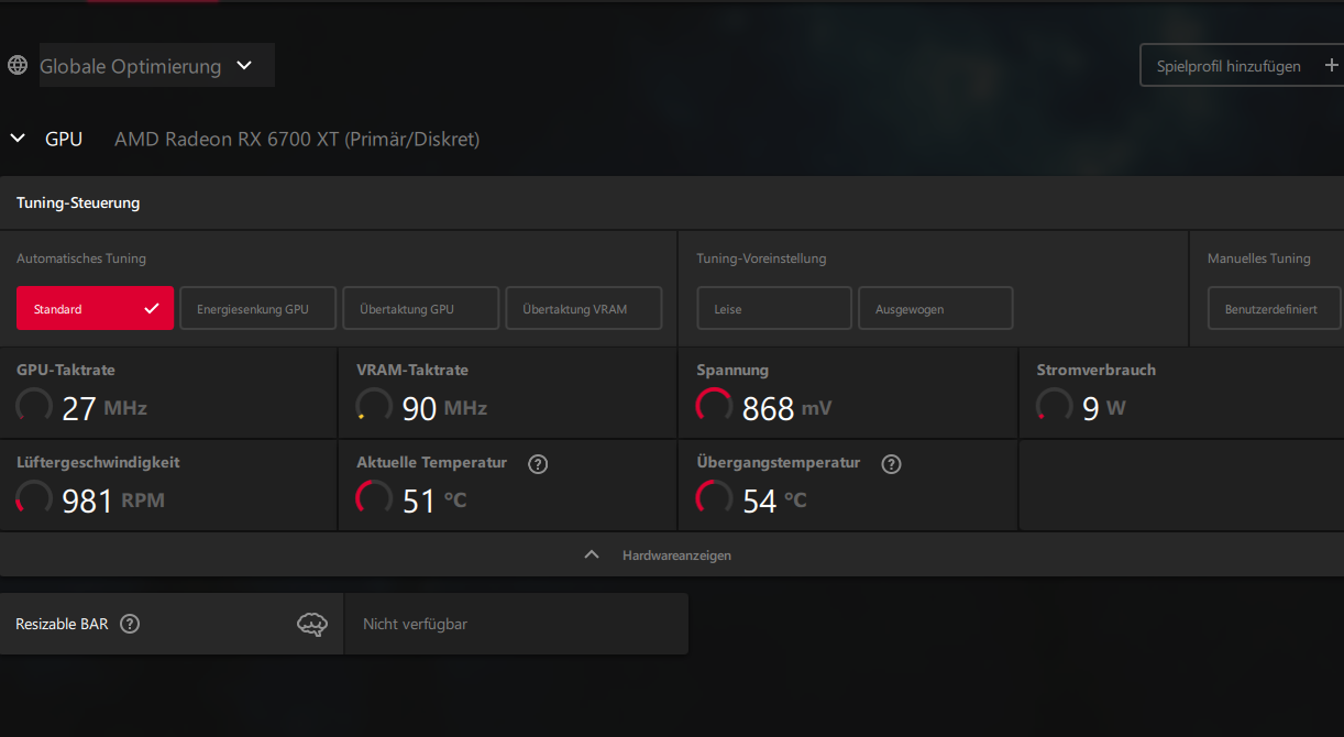

Habe das auch bei der Vega 56 in MW2 gehabt. Dachte naja, CPU bzw. GPU zu schwach. Erst nach einer Neuinstallation durch DDU und auf Werkseinstellung setzen funktioniert jetzt alles prima.
Habe auch noch etwas in der Einstellung angepasst. Auch wenn ich auf Energiesenkung GPU gehen funktioniert jetzt alles ohne Spikes.
Schau mal bei deiner GPU was du beim Schalter auf der GPU eingestellt hast.

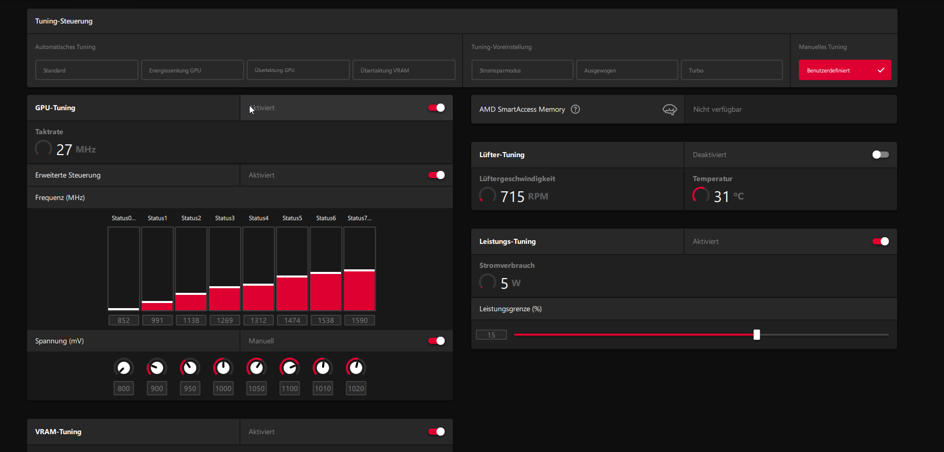

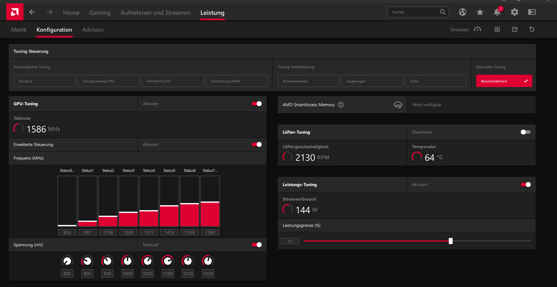

Geht Die Vega bei Dir überhaupt ins höchste stage bei nur +15% PT und dem hohen UV?
War bei mir mit ähnlichen settings nicht der Fall, da musste das PT deutlich höher ...
Beim Spielen gehts auf 1522 - 1524 Mhz im Durchschnitt, manchmal ganz kurz auf 1586 Mhz

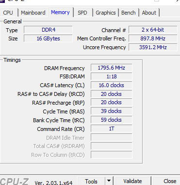

Nutze die Registry.exe um in der Registry den Wert "SecondLevelDataCache" auf den Dezimalwert 7680 zu setzen

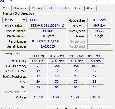

Das ist jetzt nicht Dein Ernst, oder? Ich habe hier auch (wie der TE) einen 10850k und hatte mal seltsame Abstürze, die letztlich auf 4 RAM-Module zurückzuführen waren (weil es 2 Modulpaare unterschiedlicher Hersteller und Specs waren). Insofern kann ich die Lösung mit dem XMP-Übertakten bis jetzt nachvollziehen. Aber die L2-Cache Größe der CPU zu ändern... das darf doch einfah keinen Einfluss hier bei der Problematik haben.
