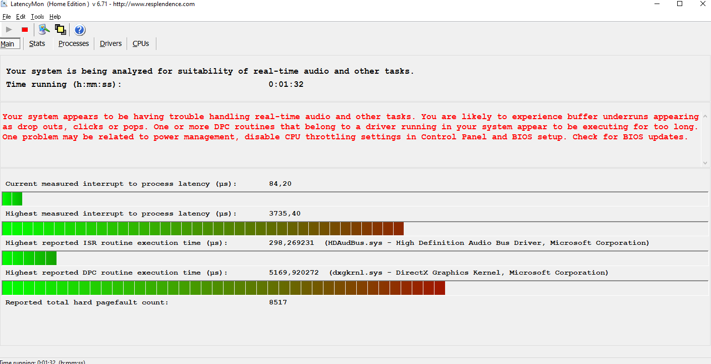

LGTT1 schrieb:
Hättest einen TV oder anderen Monitor damit man Stückweise ausschließen kann, war bei der RX460 auch schon das Stuttering das Problem? Ansonsten bleibt nix übrig als die Hinweise von mkbftw und redjack1000 abzuarbeiten. Ich persönlich mag auch LatencyMon als Programm einfach nebenher laufen lassen und bei einem Drop mal raustabben und schauen was gerade als Störenfried genannt wurde.
Ja, hatte bei der rx460 auch das Problem. Das kommt ras wenn ich LatencyMon benutze wenn ich Fortnite spiele
