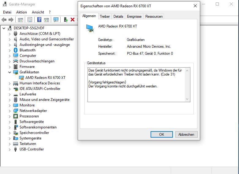

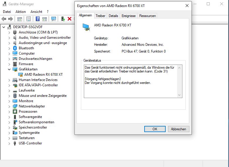

Hallo zusammen- aber ich hoffe ihr könnt mir helfen. Total nicht nachvollziehbar bekomme ich einen Blackscreen, höre den Windows Sound als ob jemand ein USB Gerät aussteckt.. Dann muss ich die Radeon Treiber erneut installieren und es geht nach einem reboot wieder. Evtl nur Minuten, evtl auch Tage.. hat jemand eine Idee woran das liegt? Monitor ist angeschlossen via Display
Neue Bios Version, neue Grafikkartentreiber, neue Chipsettreiber..

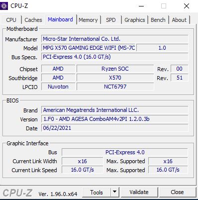

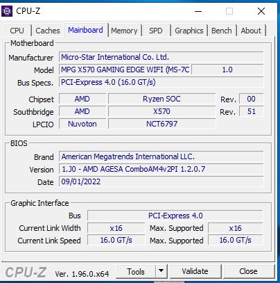

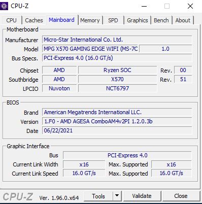

Es muss nicht immer die Grafikkarte sein, damit wir Dinge aussließen könne, würde ich dir erst einmal raten dein Mainboard auf den aktuellsten Stand zu bringen. Laut Scrrenshots hast du noch AGESA 1.2.0.3b. UEFI Version 7C37v1J mit AGESA 1.2.0.7 wäre die aktuellste.

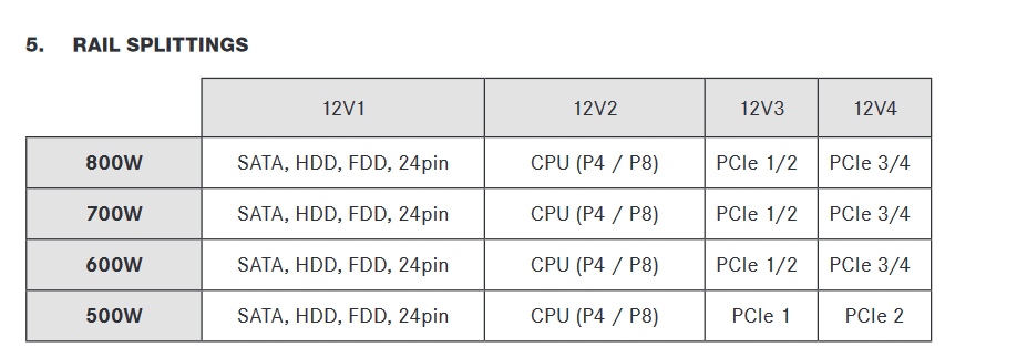

Und du schon mal dabei bist, wie versorgst du dir Grafikkarte mit Strom?
Versorgst du sie mit einem Y-Kabel? Wenn ja schließe sie bitte mit 2 Kabeln an. eines in 12V3 und einer in 12V4.

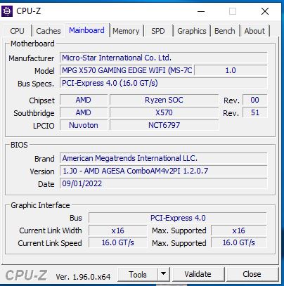

Ich habe jetzt das biosupdate gemacht. Netzteil ist so angeschlossen wie es sein sollte (kontrolliert) -> heisst kein Y Kabel und entsprechend auch Kabel am Netzteil
Deaktiviere mal ResizableBar und teste mal ob es dann geht. Dann wäre der Fehler ja gefunden ..

Wäre interessant zu wissen, ob das auch Win10 betrifft, dein Fehlerbild ist bedingt durch den Eintrag im Geräte Manager / Fehlercode jedoch etwas anders.
Unbedingt den Treiber komplett mit DDU entfernen und 22.5.1 oder 22.11.2 neu installieren - vorher vom Internet trennen.
