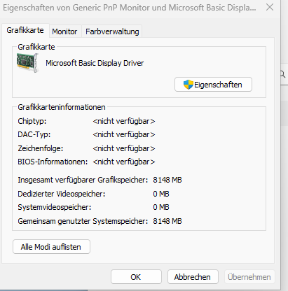

Das Problem war vielmehr, dass nach dem Spiel Absturz nur noch der Windows Basis Treiber geladen war:
Weder ein Reboot, noch Rechner für ein paar Minuten vom Stromnetz nehmen, noch Neu Installation des AMD Treibers änderten an der Situation etwas.

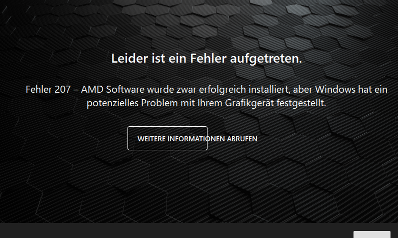

Den konnte ich zwar installieren, aber dann kam diese Fehlermeldung:
Ich habe dann so die diversen "Verzweiflungstaten" probiert, die man in so Situationen macht, XMP an/aus, Resizable Bar an/aus, usw., hat aber alles nichts verändert.
