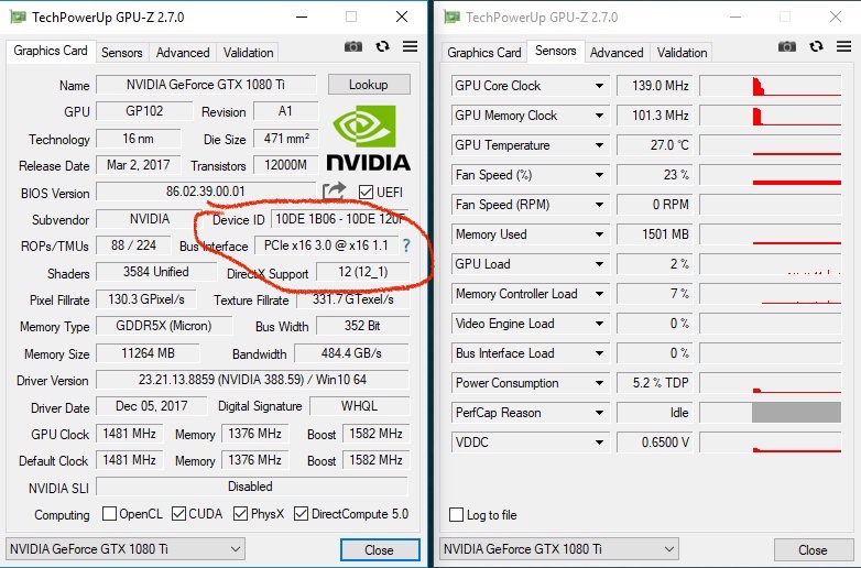

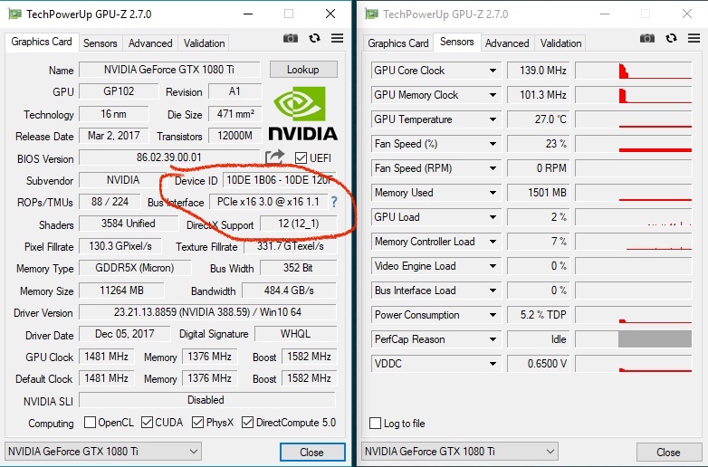

Vielleicht etwas doof beschrieben. Anbei mal ein Bild wie ich es kenne. Also im idle Taktet sich die graka normal herunter. Aber bei anderen Karten kannte ich es zudem auch, dass der Übertragungsstandard heruntergefahren wurde
anbei mal ein Bild aus dem netz. Hier sieht man es mal.
Habe eben versucht mit einer 6700XT zu prüfen, bei mir bleibt es auch auf dem höchsten Modus (PCI-E 3.0) bin mir jetzt gerade unsicher mit welcher Karte ich das Verhalten zuletzt gesehen hatte, gut möglich dass es eine Nvidia war.
Reaktionen: cr4phh
Danke. Aber dann passt es ja. Dann wird bei der Generation nur noch am Takt geschraubt :-)
Ist normal bei RX6XXX, macht meine 6900 genauso, nur nVidia fährt die PCIe Anbindung runter....
Reaktionen: cr4phh
