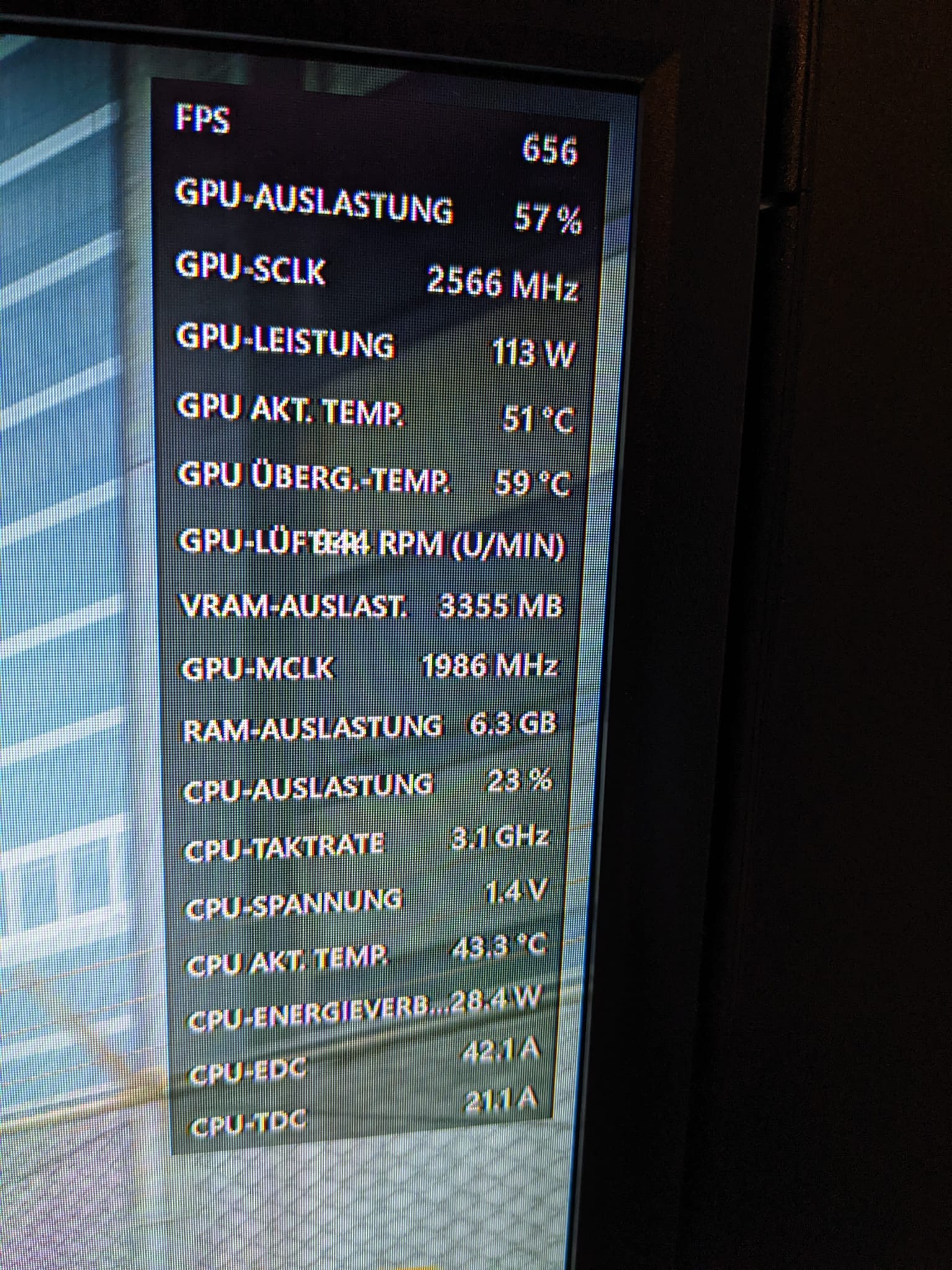

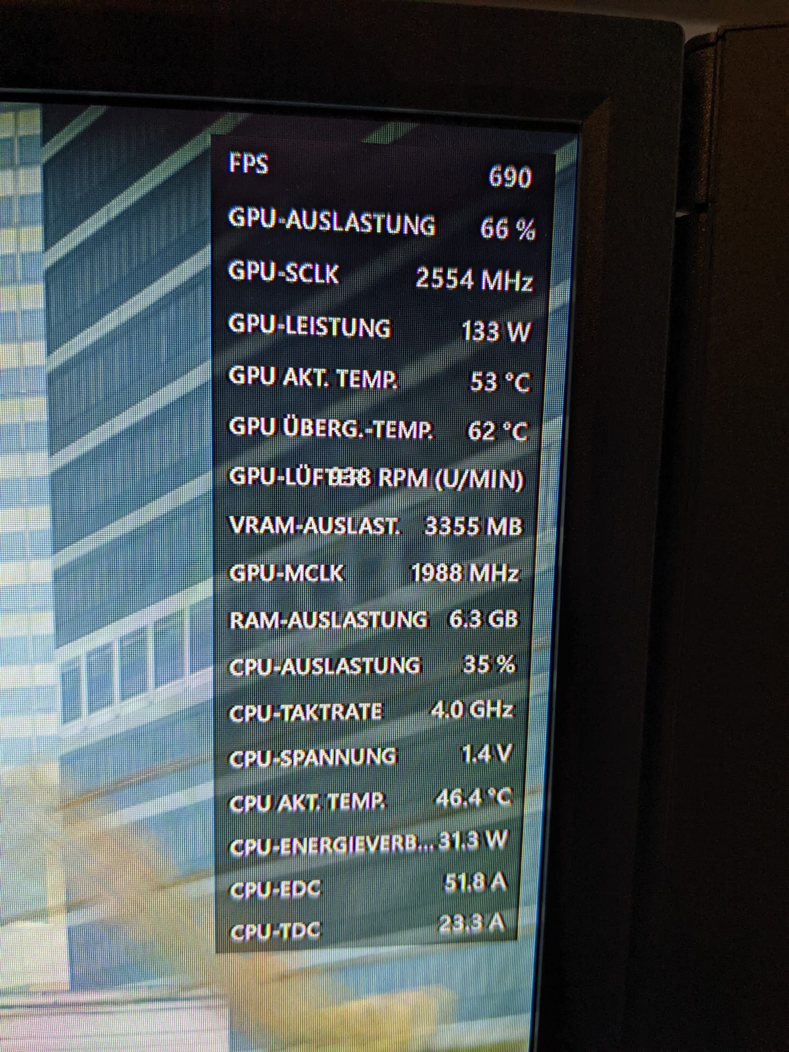

Heute habe ich dann das Metrik overlay einmal in einem FPS Test von CS:GO laufen lassen und mir die zahlen mal aufgeschrieben, was mir aufgefallen ist, ist das der GPU SCLK permanent hin und her wechselt, ich habs mal aufgeschrieben hier mal die daten : (sampling intervall 2 sec)
1977 , 2410, 2495, 1970, 2218, 2376, 2617, 1977, 2600, 2588, 2303, 2551, 2425, 2380, 2493, 1572, 2395
Könnten die Ruckler daran liegen? Normalerweise müsste die Karte doch einen Takt halten, oder?
Selbst wenn ich die FPS z.b. auf max 100 setze. Kommen diese Ruckler und die fps dropen runter.

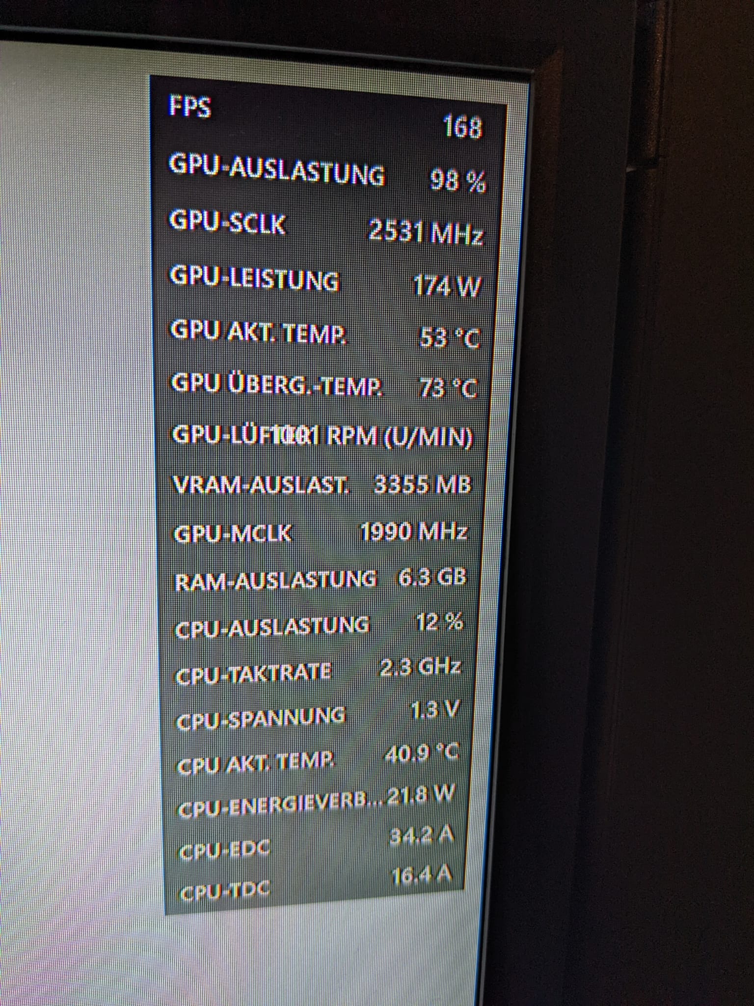

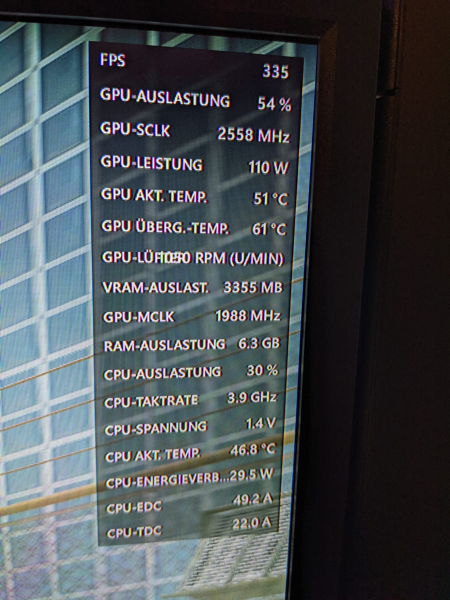

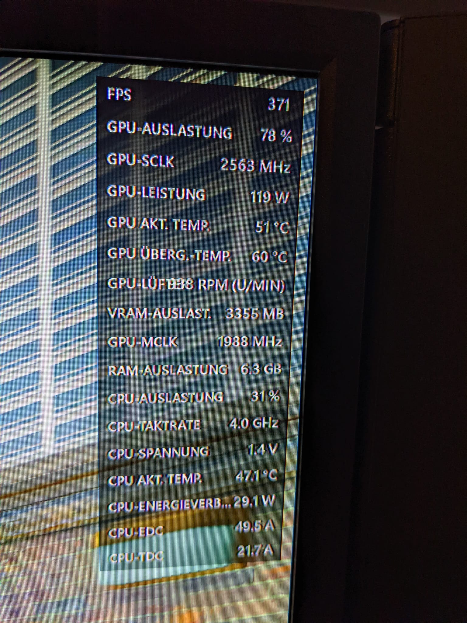

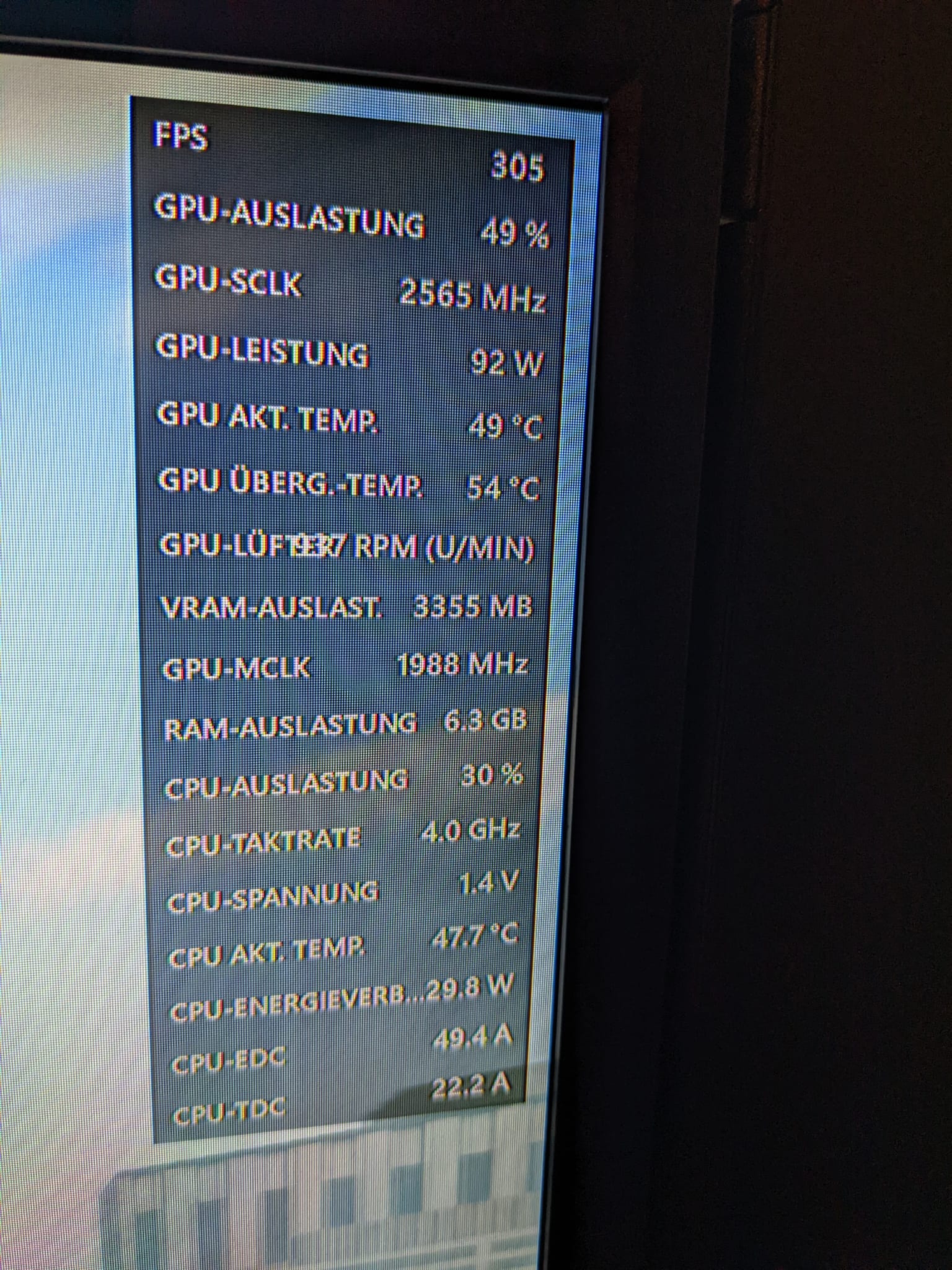

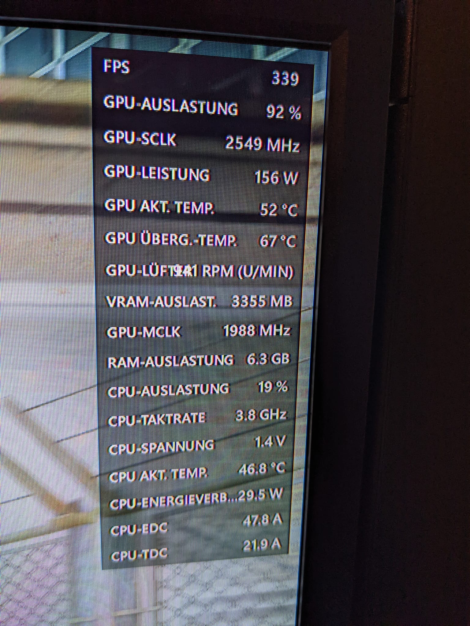

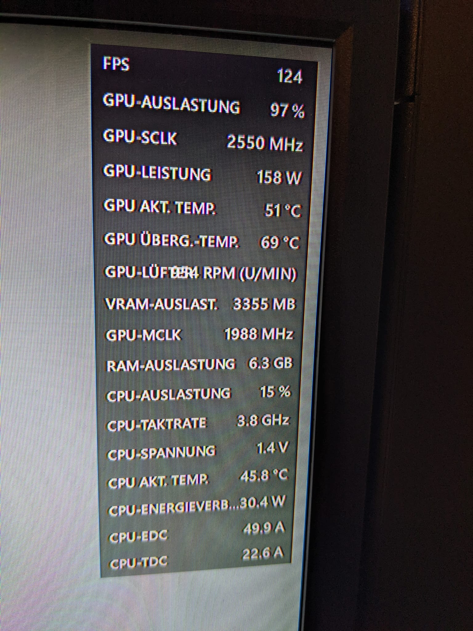

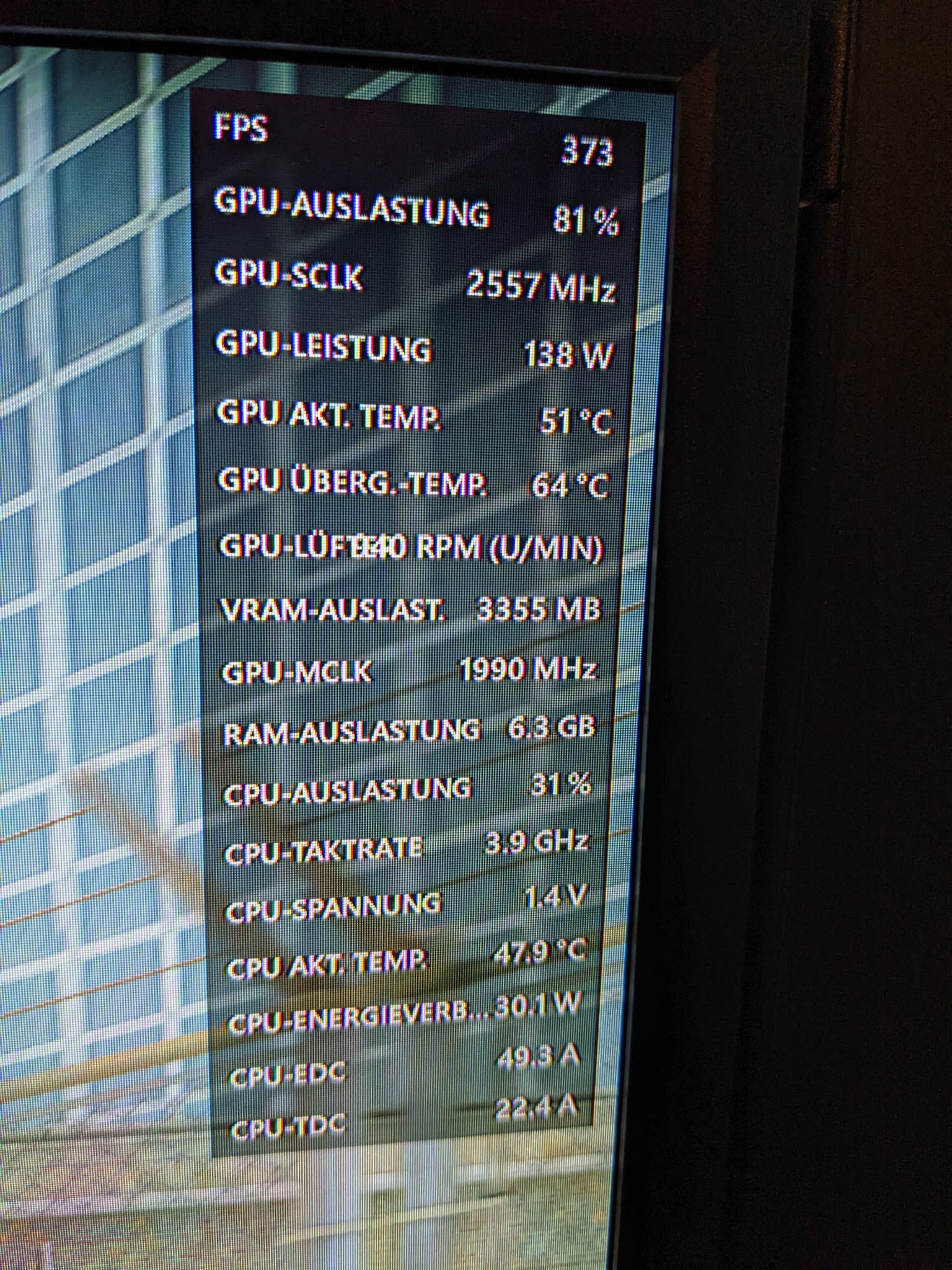

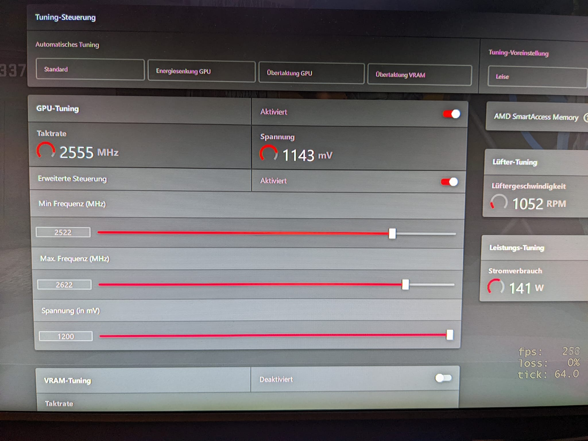

@Drewkev Wenn ich im AMD treiber die taktraten so einstelle wie auf dem Bild, schwanken die kaum noch, und auch nicht mehr so stark hoch und runter, anbei mal bilder, die taktraten schwanken vlt noch max 10-20mhz.
Bei der CPU stehen immer unterschiedliche taktraten im AMD Metrik overlay, ist das normal?
Wenn ich in CPU Z auf Stress CPU klicke und dann mit rechts klick bei Core Speed schaue, schwankt der takt auf den CPU Kernen zwischen 4522-4570 MHZ.
Die meiste zeit ist er bei 4523MHZ

Du kannst mal probieren, den Minimaltakt im Treiber auf 2500 MHz anzuheben. Das hat bei mir etwas geholfen, aber nicht zu 100%.

Wenn ich den takt so einstelle wie auf dem Bild 1, habe ich auch keine Ruckler mehr und das Spiel läuft gut. Aber das soll die Lösung sein?
Das ist nicht zu empfehlen. Durch einen so hohen min. Takt zwingst du der GPU einen Takt auf, den sie je nach Spiel teils gar nicht erreichen oder halten kann, das resultiert letztendlich in einer niedrigeren Performance.

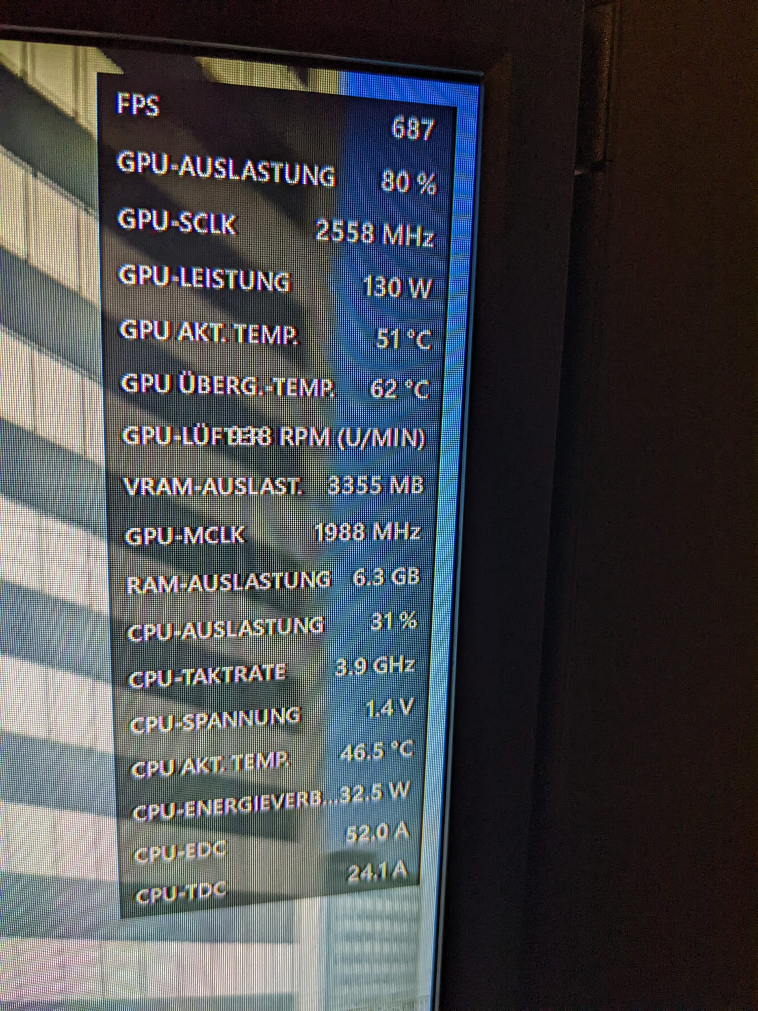

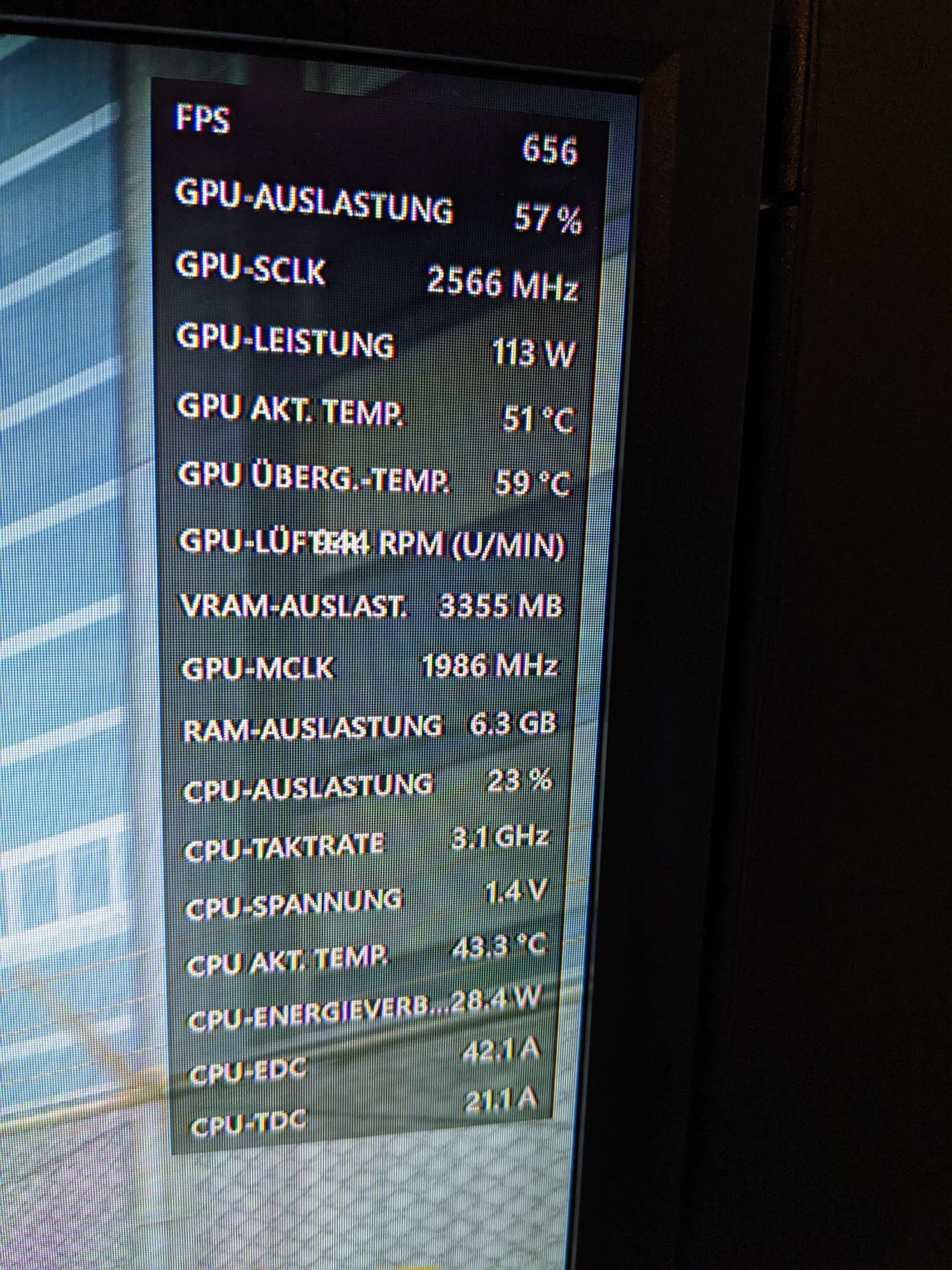

@Powl_0 Auf dem Bilder die ich hinzuzgefügt habe, war die CPU nie über 30% Auslastung. Da bin ich doch garnicht im CPU limit, aber habe trotzdem die Ruckler???

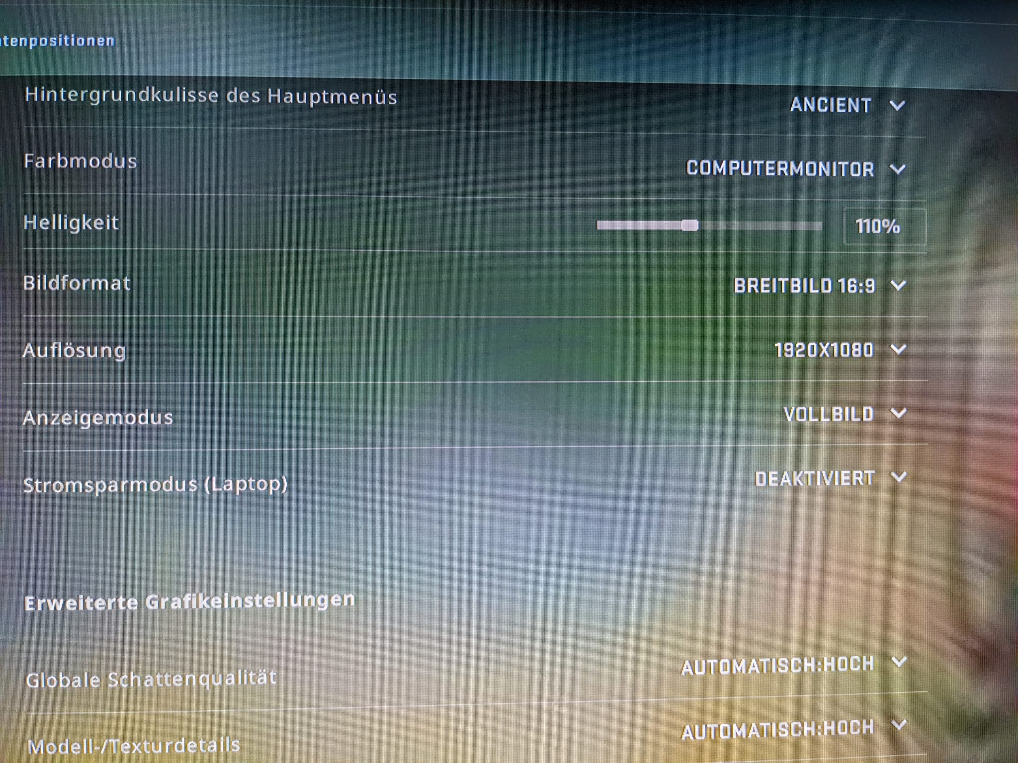

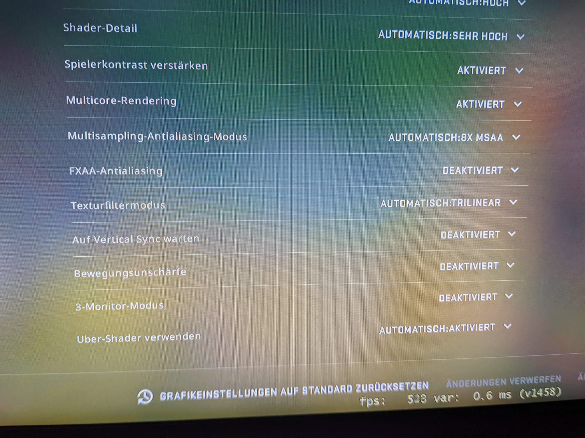

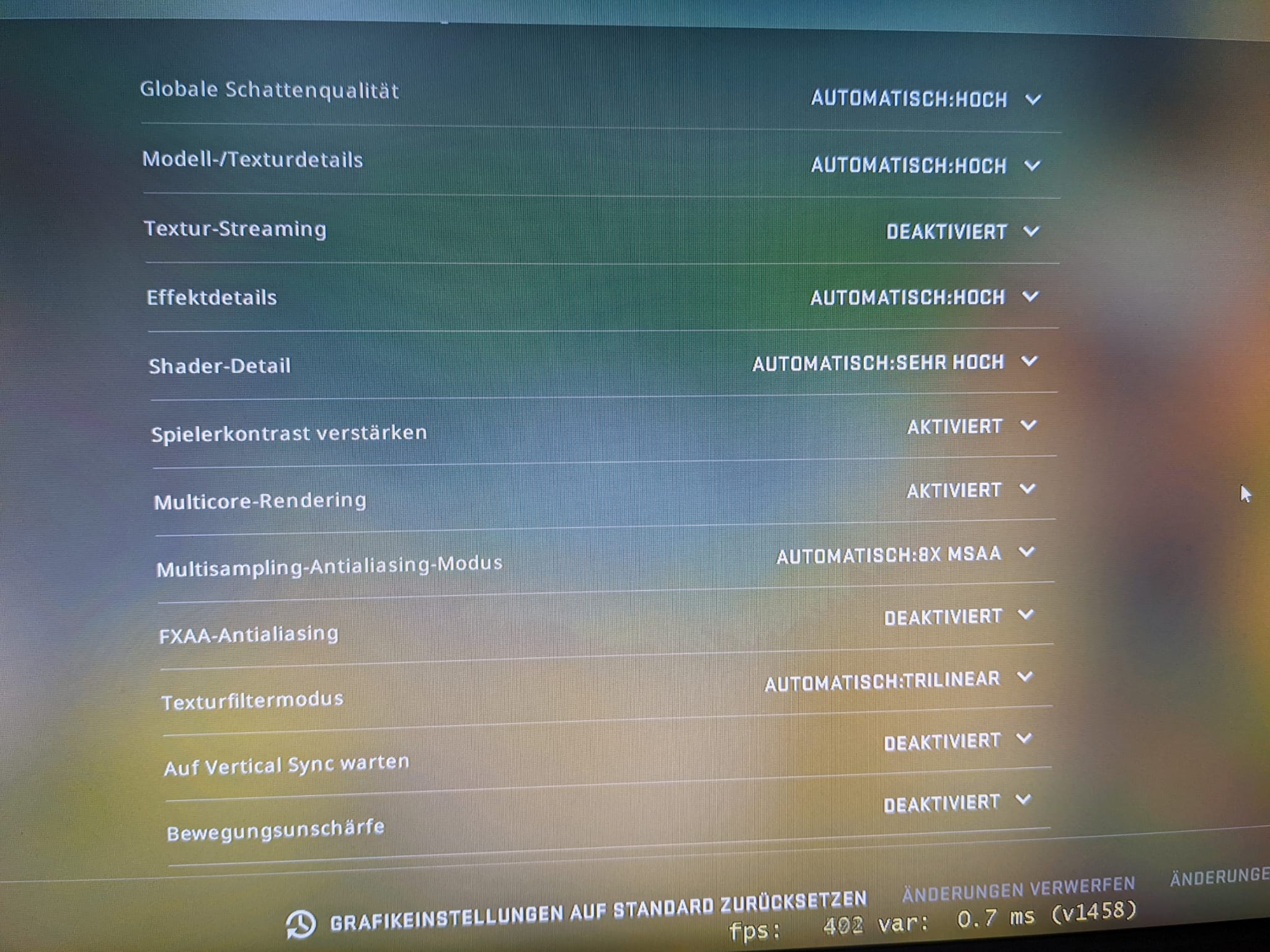

@Stormfirebird Anbei mal Bilder von meinen Grafikoptionen. Mein Monitor hat 240 HZ, Spielen tue ich auf fps_max 400.

@cvzone Welchen min takt sollte ich einstellen?
Ich würde 2000 Mhz empfehlen. Das kann die Karte unter allen Umständen. Da es "nur" eine 6700XT ist, vielleicht auch 2200.
Ein CPU Limit besteht dann, wenn alle (für das bzw. vom Spiel!) nutzbaren (besser "auslastbaren") Kerne ausgelastet sind. Das hängt von der Engine ab und deren Workloads. CS:GO ist so alt, das wird bestenfalls 1-2 Kerne nutzen können. Die restlichen sind nicht nutzbar, und daher wärst du in diesem Moment schon bei z.B. 10% CPU Auslastung in einem (spielseitigen) CPU Limit.
