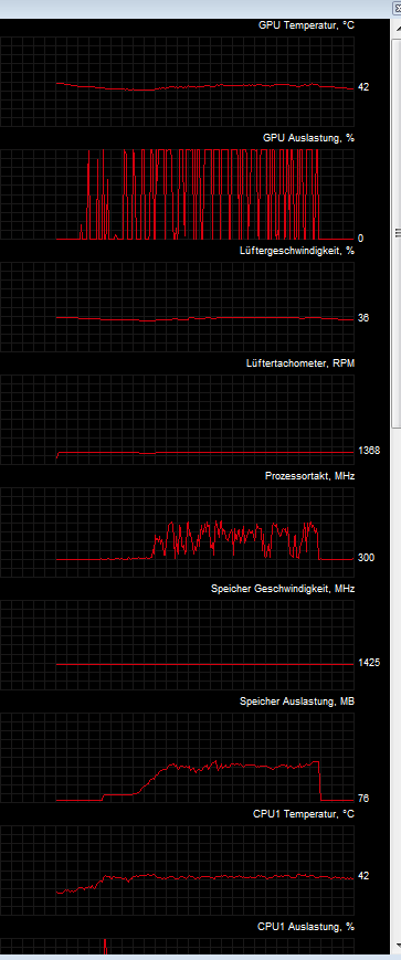

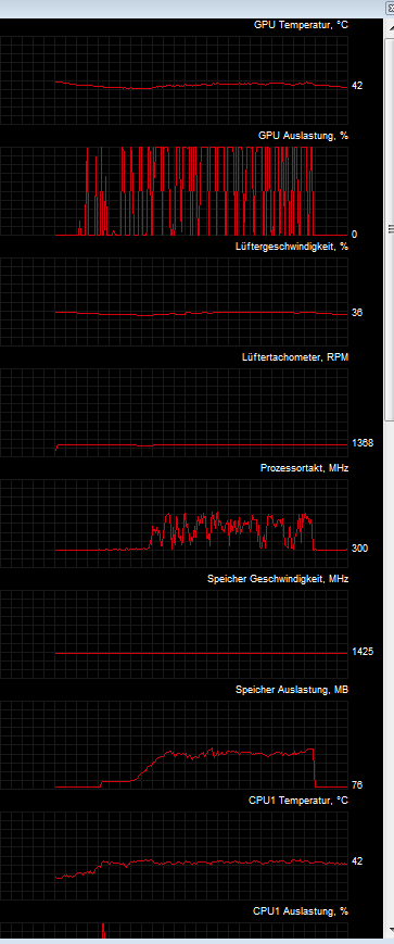

Ich habe seit ca 3 Monaten die R9 380 von MSI und hatte eig. keine großartigen Probleme, bis vor 2 Tagen mein GPU-Takt anfing riesen Sprünge zu machen.
Das ein GPU Takt auch mal 100Mhz schwanken kann ist ja klar, oder bei keiner Auslastung oder eben zu viel runtertaktet.
Aber ich hab Sprünge von 980 auf 350Mhz und wieder zurück im Sekundentakt (Sie ist von MSI eig. standardmäßig auf 980Mhz getaktet bei Auslastung).
Meine Kontrollkurve beim MSI Afterburner sieht aus wie ein Panorama der Schweizer Alpen.
Ich weiß nicht woran das liegt und habe auch keine Lösung gefunden. Durch dieses Ständige schwanken habe ich eben auch keine wirkliche Leistung und ständig Frame-einbrüche. Egal welches Spiel.
Vorher lief alles super.
An der Temperatur kann es theoretisch nicht liegen die liegt konstant zw. 40-50*C.
Ich habe die Grafikkarte nicht übertaktet, ich nutze den Afterburner nur zur Lüftersteuerung da AMD's Crimson ja Probleme damit hat.
Habe ein Screenshot von der Kontrollkurve des MSi Afterburner hinzugefügt, dies ist während ein paar Minuten Fallout 4.
Bitte dringend um Hilfe! Ich möchte doch nur angenehm mit 60 FPS spielen können, die ich ohne diese Schwankungen ja Problemlos hätte und vorher auch hatte.

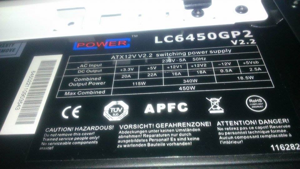

Wenn du mir sagst was drauf steht.
Also wichtig ist was bei 12V steht.
Z.B. 12V 1 = 20A
So oder so ähnlich muss das da drauf stehen.

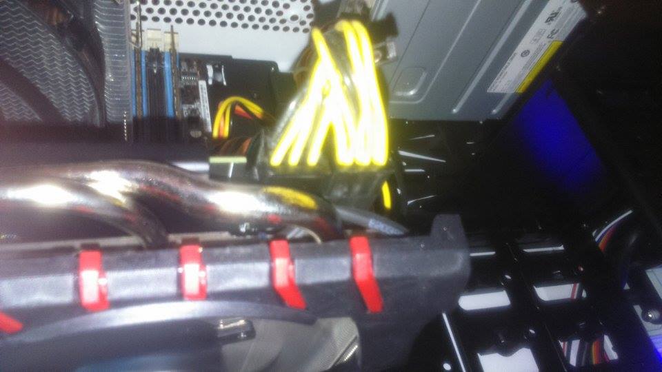

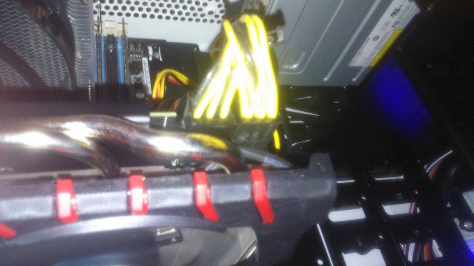

So hab einfach schnell nen Bild gemacht:
Und das sind die einzigen Anschlüsse an die GraKa die ich finden konnte, mal abgesehen davon, dass sie natürlich auf dem Mainboard steckt:
Also schau erstmal nach :).
Danach schauen wir mal nach, was für ein Netzteil nötig wäre.
Hab jetzt die Bilder bei meiner vorherigen Antwort hinzugefügt auf dem das zu sehen ist:)
Un ein Adapter bei den GraKa Anschlüssen sehe ich nicht, also anscheinend sind beide Anschlüsse mit einem 6er Pin 'bestückt' aber dei eine führt einfach nur zu dem anderen 6er Pin, un der wiederrum zum netzteil.
Hey. 34A insgesamt klingt grenzwertig.
Auch die 340W auf den beiden 12V Schienen in Verbindung mit dem FX und der Grafikkarte ist leider zu wenig.
LC-Power ist generell nicht zu empfehlen.
Die Grafikkarte alleine sollte 180-200W ziehen.
Der FX zieht 125W.
Dann haben wir einen Verbrauch von ca. 325W
Wenn du nun NICHT übertaktet hast und die anderen Komponenten noch mit einrechnest, also Lüfter, dann ist das extrem an der Grenze.
Von daher tippe ich zu 99% auf das Netzteil.
Denn die Hardware kann auch deutlich mehr verbrauchen. Und da ist das Netzteil echt an der Grenze.
Ich würde z.B. das BeQuiet Pure Power L7 mit 530W empfehlen.
Das liefert genug Ampere (48A) auf den 12V Schienen und hat insgesamt 430W für die Hardware zur verfügung.
Also 100W mehr als dein jetziges.
Das andere behalte mal ! Bestelle dir das NT und teste es. Das Problem sollte dann weg sein. Wenn nicht, dann sehen wir weiter. Aber wie gesagt 99% Netzteil.
