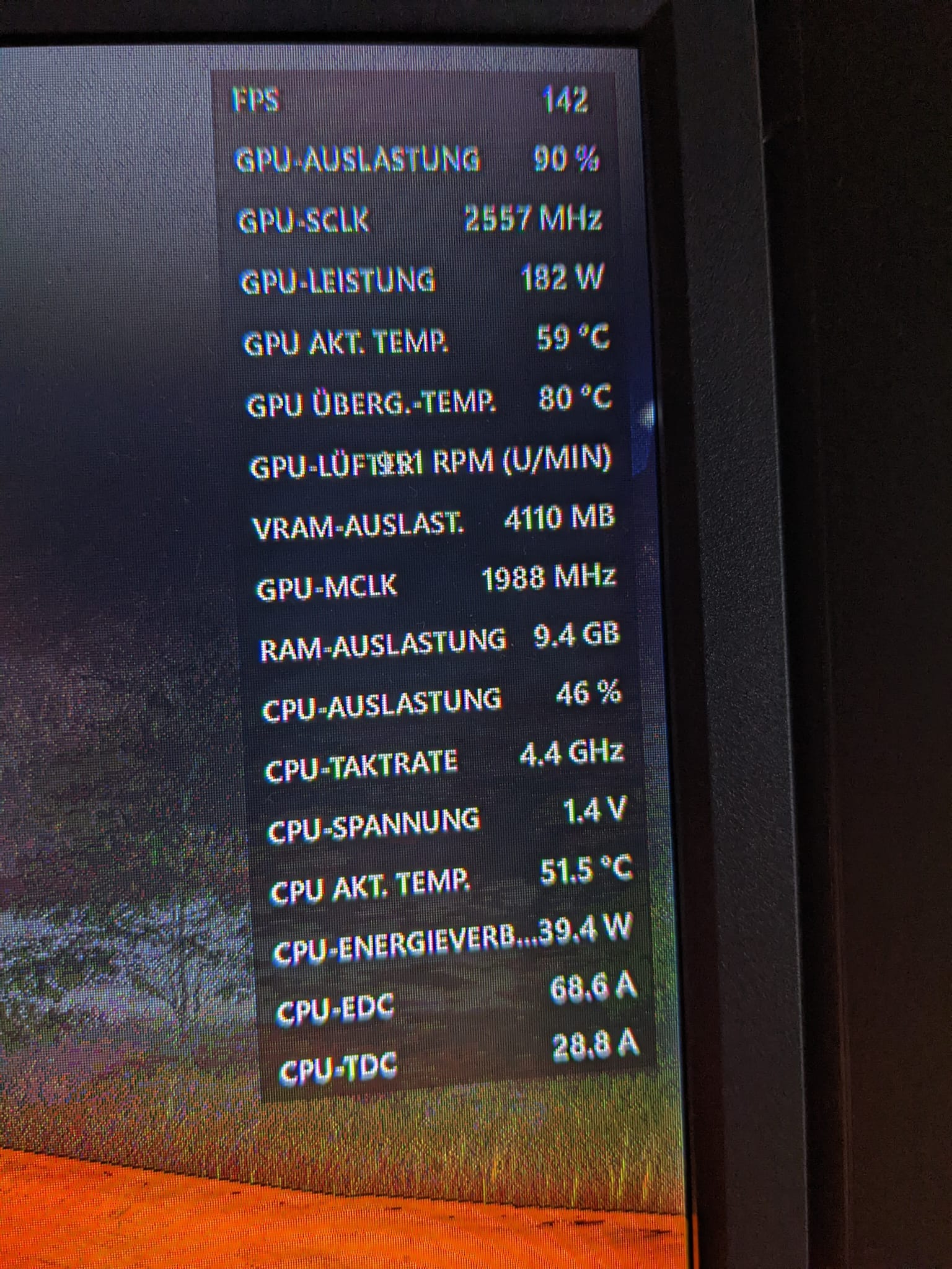

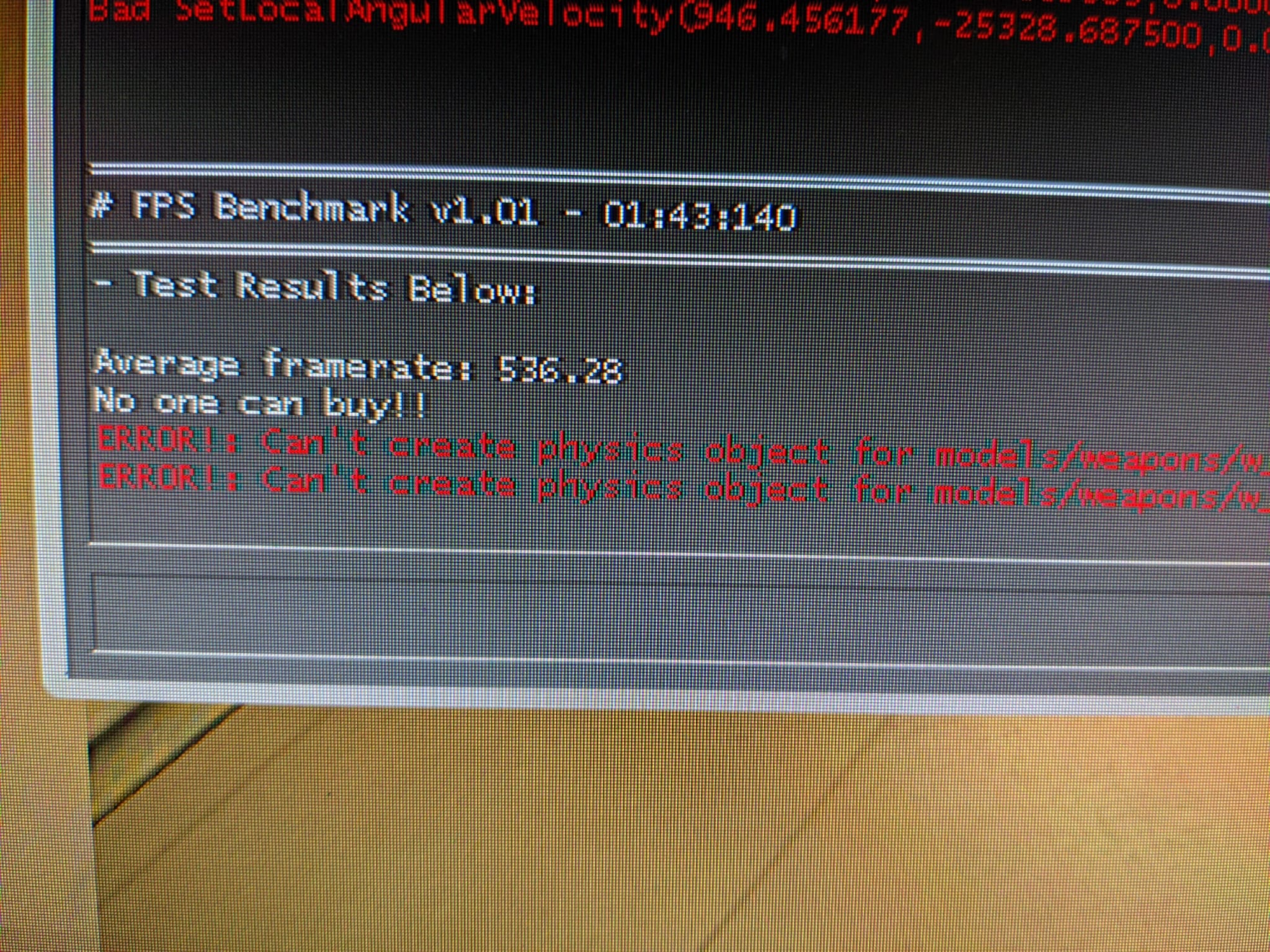

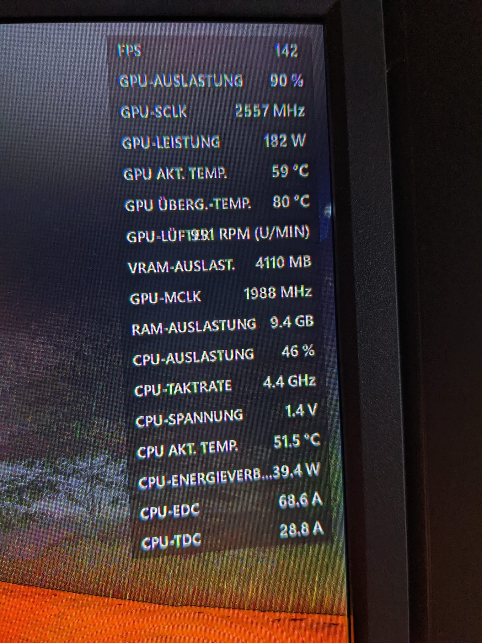

@Drewkev Meine AVG FPS liegen bei 536FPS im FPS Benchmark von CS:GO. Die FPS stelle ich so ein, das ich immer konstant die gleichen FPS habe, wenn der PC z.b. in jeder Situation 300FPS schafft, setze ich fps_max auf 300. Bei CS ist es wichtig eine konstante zu haben, damit konstant ordentlich reingeht.
Ich hab nun das Spiel auf dxlevel 9 geändert, wenn ich nun den Benchmark laufen lasse, schwankt die taktrate zwischen 2100-2600Mhz, (vorher ist er auf 18XX runtergedropt) werd nun mal probieren ob damit die Ruckler und fps drops weg sind.
Ansonsten soll ich dann ein Profil mit 2200Mhz min Takt anlegen für CS:GO oder erstmal mit DDU den treiber deinstallieren, und dann den 22.5.1 installieren, oder den 22.4.1 den ich vorher hatte?
@TP555 Danke das Video schau ich mir grad an.
@Geckoo Das hab ich schon probiert das hat nichts gebracht hab auch "logaddress_add 1" in die console gegeben, das hat aber auch nichts gebracht. Ich denke es liegt an meiner Grafikkarte das die zu tief runtertaktet.
Auf seite 1 hat das jemand erklärt :
Der TE ist in CS:GO oft im CPU Limit bzw die GPU nicht auf voller Auslastung, also taktet sie dann runter, wird in dem Moment ja nicht benötigt.
Ist nur blöd, wenn im nächsten Moment viel GPU-lastiges aufm Screen ist, dann taktet die GPU minimal zu spät hoch und ein Frame mit hoher Frametime kommt raus, ergo ein kurzer Drop.
edit. bei Kingdome Come Deliverance, taktet die CPU sogut wie garnicht hin und her bzw. ist die meiste zeit bei 4,4GHz , und geht ab und zu mal auf 4,3GHz runter.
Die GPU taktet zwischen 2400-2600Mhz hin und her, aber nicht so schnell wie in cs:go meist hält die eine Zeit lang den takt. anbei noch ein Bild von Kingdome Come Deliverance

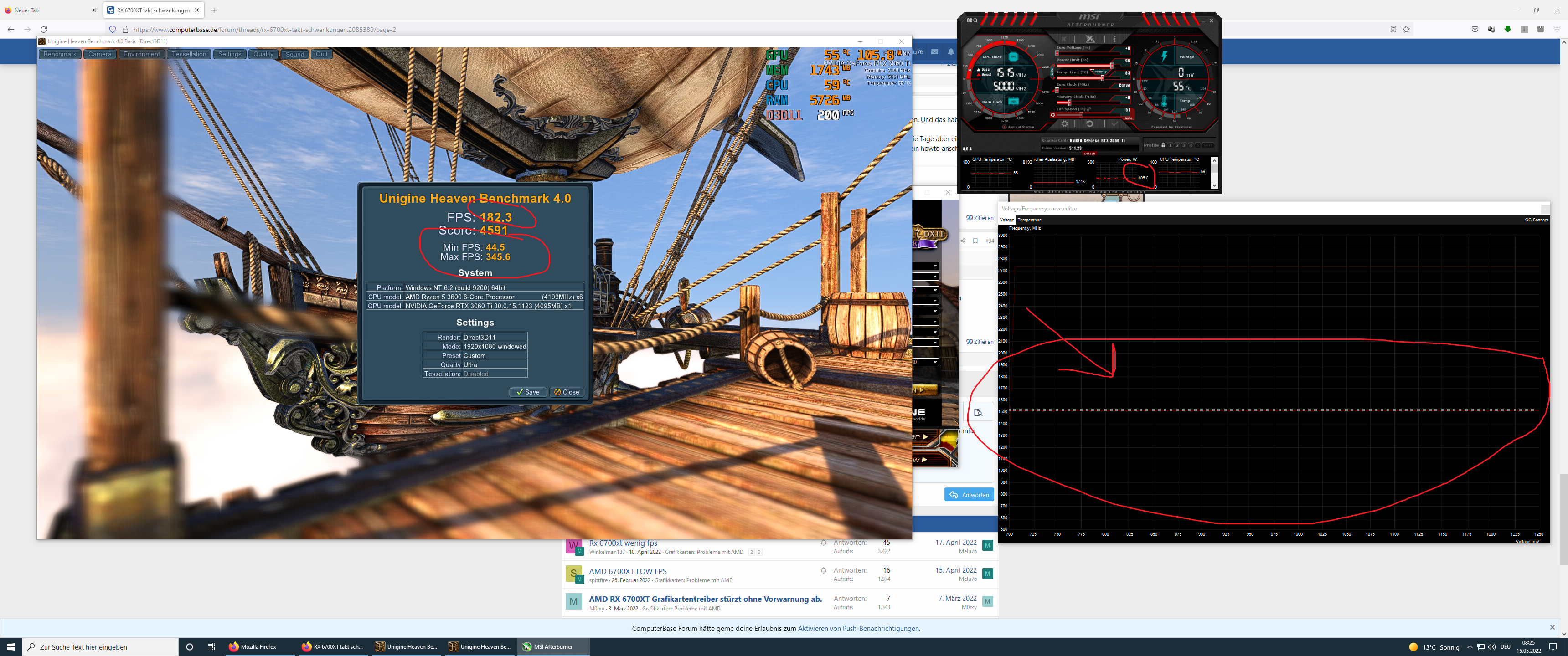

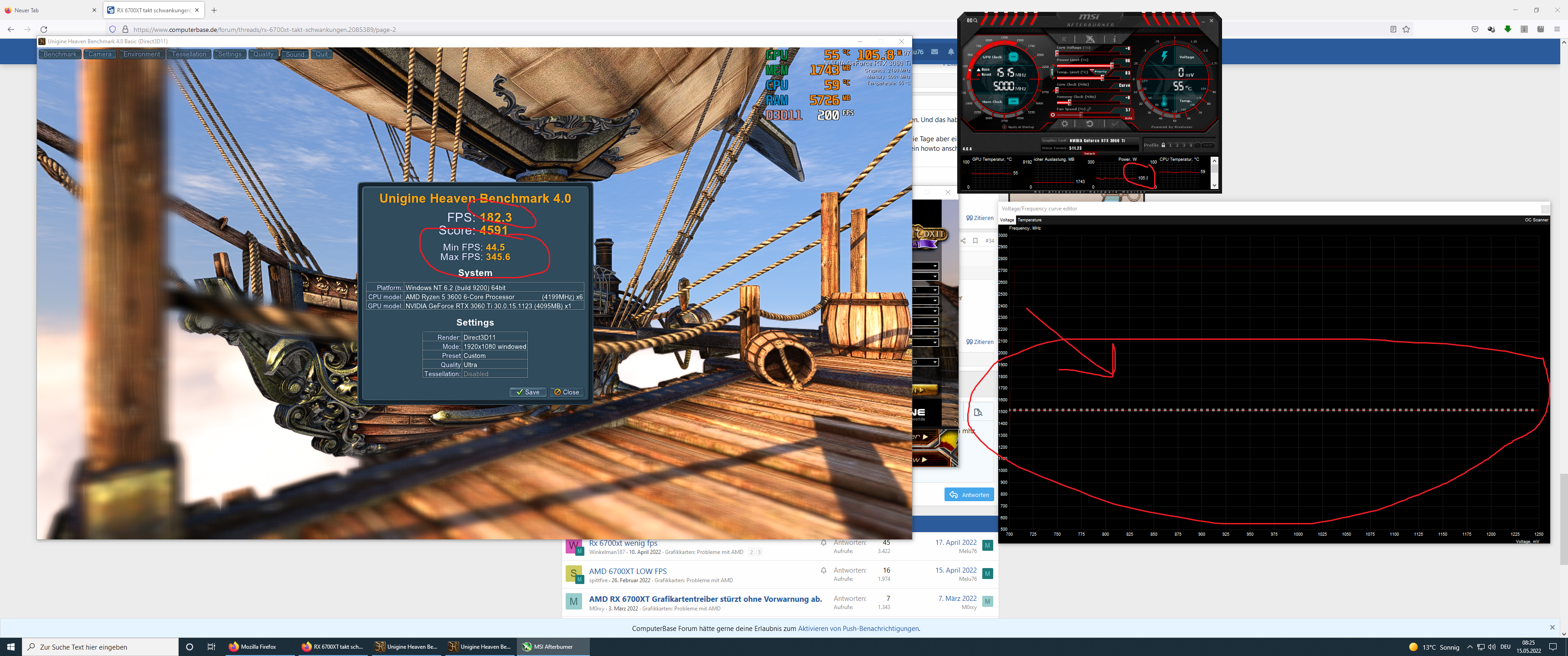

Ich hab jetzt mal aus schote bei meiner 3060 ti im Afternurner die minimal spannung gewählt, und 1515 mhz eingestellt. (bei 1600 hatte ich artefakte, aber jetzt kein bock den low sweet spot auszutesten.) Läuft super. ca. 110 Watt verbrauch.
mit FHD potatoe settings (heavengames bench) 1080p, alles off
da die gpu nur eine spannung hat, wird die auch konstant gehalten. so einfach ist das
für potatoe settings ausreichend. (note: man könnte auch eine HÖHERE spannung wählen und die würde auch mit großer sicherheit gehalten werden, aber bei deiner 6700 XT, kannst die minimal spannung nehmen, das reicht 100% aus, die karte ist komplett unterfordert mit csgo)
der screenshot ist dilletantisch bearbeitet, soll nur als beispiel dienen ^^
(das PT von 96% ist nur deswegen weil ich nicht alles brauche was mein GPU bios theoretisch hergibt, es spielt aber keine Rolle, da sich der verbrauch aus der anliegenden spannung ergibt)
EDIT: ich seh grad ist doch ultra qualitiy ^^, mit potatoe settings meine ich tesselation off, und AA off ^^
EDIT II: jetzt hab ichs doch mal optimiert, takt ist (bei mir) 1575 bei min spannung und hab noch +400 vram darufgepackt, weil ichs kann.
damit kann ich jetzt sogar bei 50% weniger wattkosten zocken. also maximales UV ist auch immer eine option und natürlich von der effizienz her unschlagbar. ist natürlich mit leistungsverlust verbunden.
(nicht in spielen bei denen man in CPU limit läuft.) bisher in meinen games stabil.
