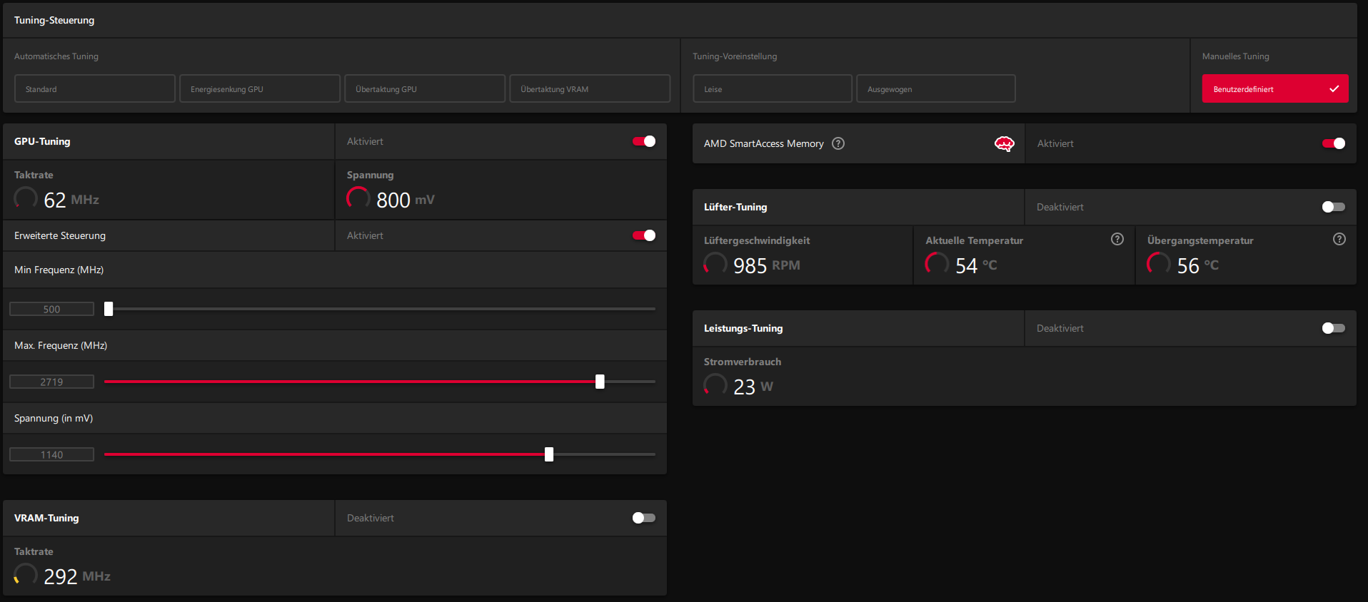

Mäxle87 schrieb:Wie sehen deine Temperaturen unter Last aus, um eventuell den Druck auszuschließen?
Bestückung ist noch Serie. FanControl benutze ich schon, wie ich eingangs schon erwähnt habe mit Kopplung an die Grafikkarten-Temperatur. Ich werde es noch testen mit einem zusätzlichen 140er oben. Für mehr "Sog"-Wirkung.prian schrieb:Wie sieht die Lüfterbestückung bei Deinem BQ 500 FX aus?

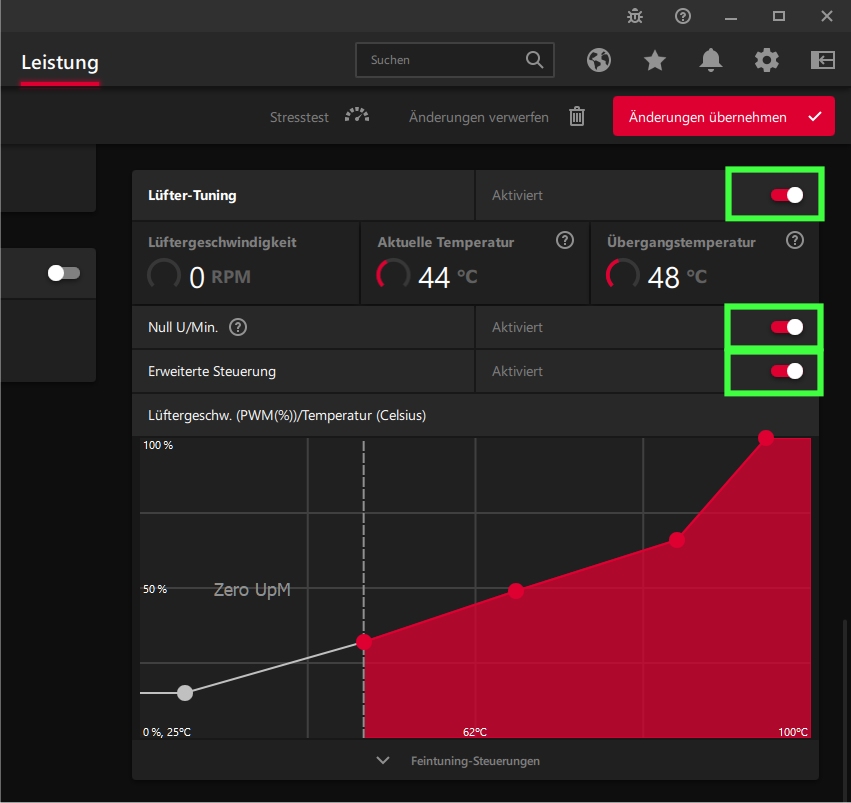

Du kannst auch mal FanControl anwerfen, da kann man das schön verändern.
Die Temperatur der GraKa kommt mir recht hoch im Idle vor, in meinem NICHT-Mesh Gehäuse Dark Base Pro 900 dümpelt eine ASUS TUF 3080Ti OC im Idle mit 34° Grad rum, Lüfter drehen sich nicht.

easyrider429 schrieb:PS: Taktrate GPU schwankt im Adrenalin zw. 0 und 60 Mhz ca.

Die Asrock-Boards kann man im BIOS leider nicht so gut steuern.easyrider429 schrieb:Aber vielleicht muss ich da in den sauren Apfel beißen und die Lüfter noch etwas höher drehen lassen.![]()

justanotherdude schrieb:Moin,
ich hatte ebenfalls ein Problem, dass die Grafikkarte im Idle zu warm wurde und die Lüfter angeworfen hat. Bei mir lags daran, dass immer wieder, praktisch ständig, der Vram auf vollem Takt lief und die Karte nicht dauerhaft richtig runtergetaktet hat. Übeltäter war die Hardwarebeschleunigung im Firefox. Deaktiviert, und seitem selbst beim Youtube gucken im Browser niedrige Takte und Temperaturen.
