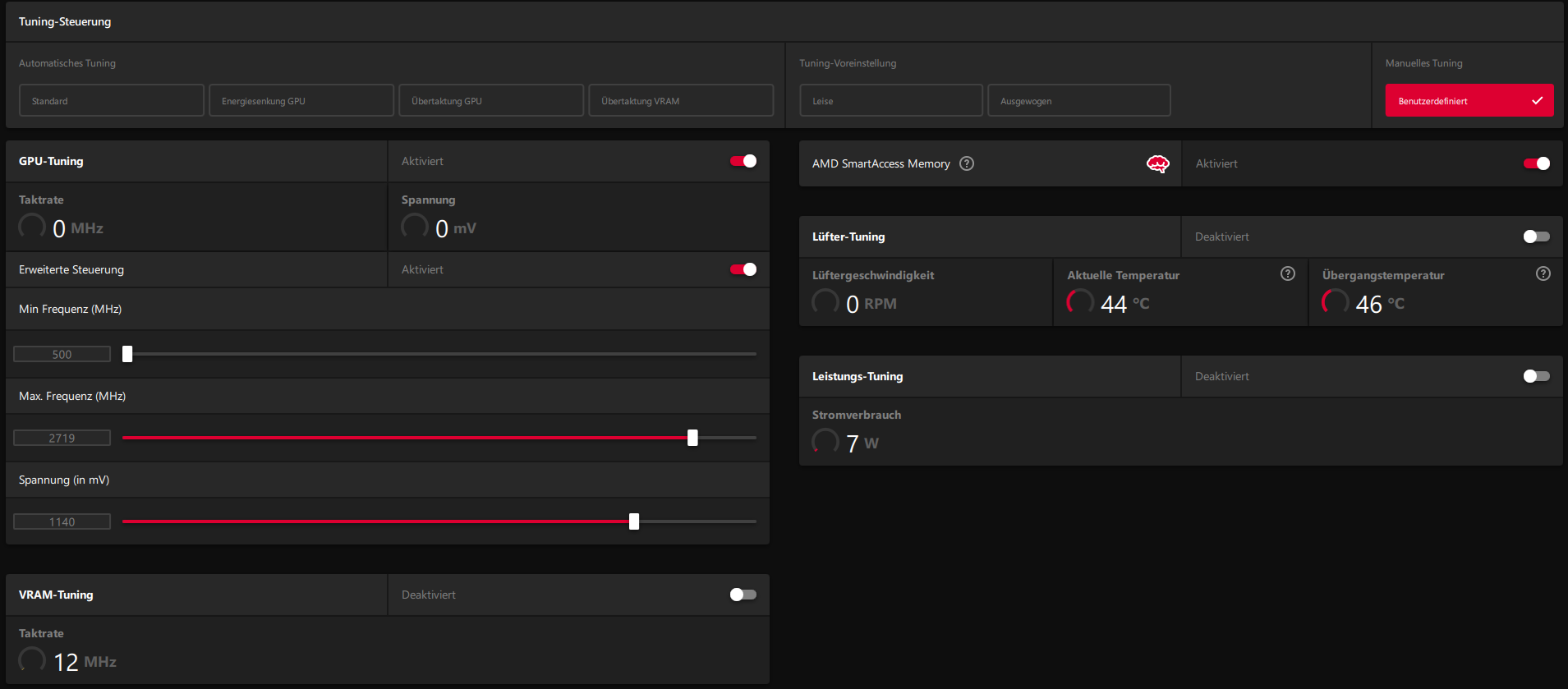

Ich kann dir nur das schreiben was ich sehe. Und HWiNFO und Adrenalin zeigen das gleiche an. :confused_alt:
Aktuell ist glücklicherweise die Temperatur wieder etwas runter gegangen, hab auch kein Video im Browser laufen und die Gehäuselüfter 4% angehoben.
Also es scheint tatsächlich einen merklichen Unterschied auszumachen ob Video im Browser läuft oder nicht.
Meine Erwartung wäre trotzdem stehende Lüfter solange ich nicht spiele. Oder verlange ich da einfach zu viel?
PS: Taktrate GPU schwankt im Adrenalin zw. 0 und 60 Mhz ca.

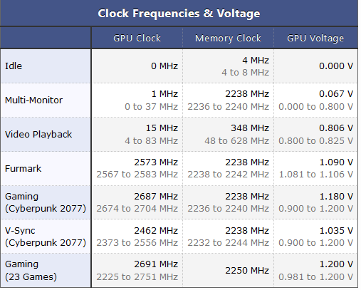

Kommt mir auch sehr wenig vor 8 MHz,
aber hier mal die Clock States einer ASUS RX 6750 XT STRIX OC :
okay, war mir nicht bekannt, dass die neuen Karten so niedrig takten können und die Bildausgabe trotzdem noch funktioniert.
Dann vergiss, was ich geschrieben habe
