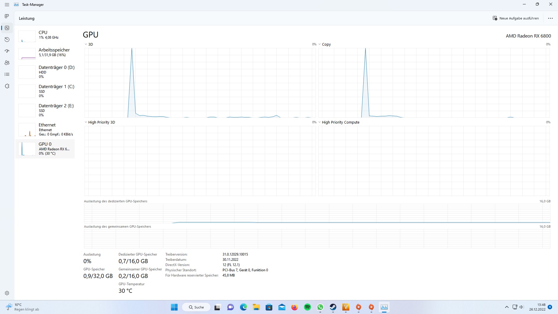

Restart001 schrieb:
hm, hab hier mit den neuesten AMD Treibern auch nur ca. 3% bei 100% Auslastung stehen.
Und zwar im TaskManager.
müsst ich mal nachschauen hab bis jetzt immer nur afterburner genutzt

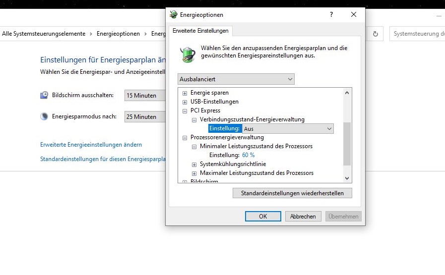

so meine Probleme sind glaube alle gelöst! habe in den Energieeinstellungen von windows die Prozessorenergieverwaltung von 0% auf 1% gestellt und und bei pcie express Verbindungszustand Energieverwaltung auf aus. Irgendwas von beiden hat das stottern/laggen beendet

@Noirpirate85
Weist du eigentlich was du da genau verstellst ?
Wenn er es nicht wußte hat er doch Glück gehabt, denn jetzt läuft es doch nach seinen Angaben wider wie es soll, also Daumen Hoch.

nein eigentlich nicht, aber ich dachte mir das der pc immer in eine art Stromsparfunktion wechselt und um das zu unterbinden habe ich einfach versucht einzustellen das der pc nie komplett in den Ruhemodus wechselt.
deswegen hab ich den minimalen Leistungszustand des Prozessors von 0% auf 1 % gestellt( hab gerade nochmal nachgelesen Standardmäßig soller der sogar auf 5 % stehen, keiner Ahnung warum der bei mir auf 0 war). Bei den pciExpress Verbindungszustand Energieverwaltung konnte ich nur minimales energisparen, maximales Energiesparen und aus auswählen, da hab ichs einfach mit aus probiert.
An den minimalen Leistungszustand würde ich an deiner Stelle z.B. gar nicht rumfummeln.
Das kann sich negativ auf das Taktverhalten deiner Ryzen CPU auswirken.
Der AMD Treiber stellt und regelt das alles von selbst.
Und bei den PCIe Einstellungen würde ich mal gucken ob deine GPU jetzt überhaupt noch heruntertaktet im Idle.

Das kann in den Spielen trotzdem Ruckeln. Ich würde Empfehlen werend des Spiels auf Höchstleistung stellen.
Oder eben manuell anzupassen.
Für mich habe ich rausgefunden, dass der CPU Leistungstand unter 50 % zu den Rückler in den Spielen mit einer NVIDIA Karte führt.
Mit einer AMD Karte läuft es aber erst flüssig, wenn es auf 100% steht.
PCIE Energieverwaltung musst immer auf "aus" stellen, sonst wird die Graka ausgebremst.
