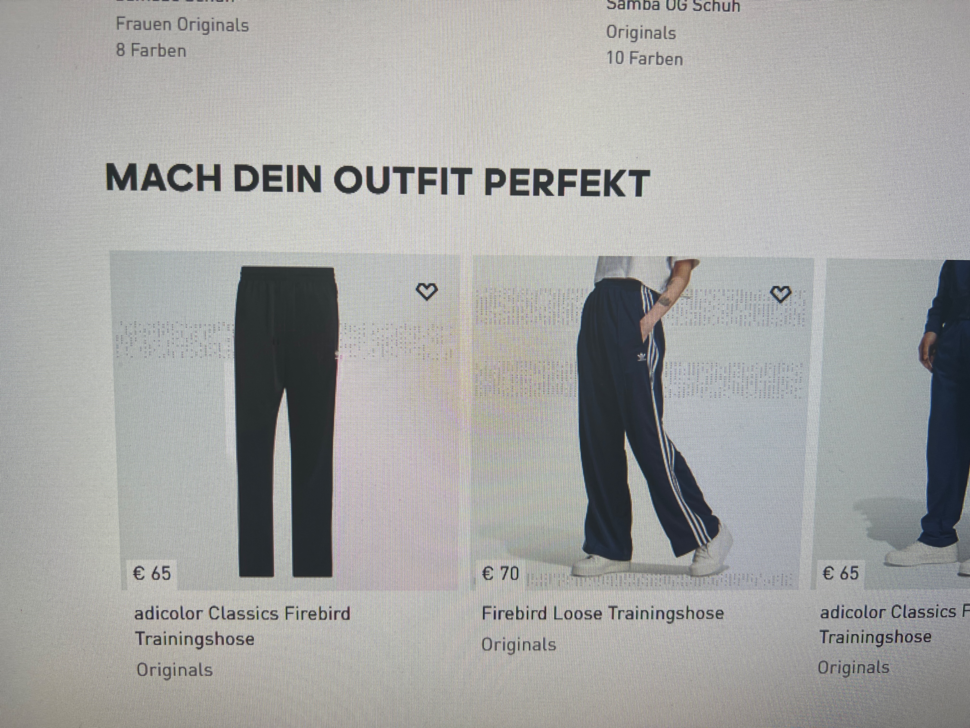

ich habe folgendes Problem.
Bilder z.B. beim surfen werden immer wieder mit Fehlern angezeigt. Mal sind es Pixelfragmente, mal dünne weiße Linien und mal haben Bilder einen rosa Stich. Das Problem tritt auch bei Videos auf, z.B. YouTube.
Das Problem tritt aber sporadisch auf.
Wenn ich auf einer Webseite einen Fehler habe und die Seite aktualisiere ist der Fehler meistens weg.
Wenn ich Fotos mit Gimp bearbeite habe ich auch das Problem, da bleibt es aber. Manchmal kann ich ein jpeg ohne Probleme bearbeiten ein anderes aber nicht.
Ist der Fehler auf richtigen Screenshots z.B. printscreen bzw. Windowstaste+Umschalt+S (nicht abfotografiert) auch zu sehen? Wenn ja ziemlich sicher VRAM. Ggf. mal mit OCCT den VRAM Test für eine weile laufen lassen und sehen ob er Fehler meldet.
Ich lasse mal OCCT laufen
und falls es der vram ist...
vielleicht tritt der fehler mit ein bissl weniger takt am vram ned auf.
Das hier. Ohne diese Info ist keine weitere Hilfe/Eingrenzung des Fehlers möglich.

Es deutet alles einen VRAM Defekt hin.

zare26 schrieb:
Graka und Monitor sind über HDMI verbunden.
Meinte natürlich, dass du ein anderes Kabel ausprobieren sollst.
Mach eine Bildschirmaufzeichnung, wenn die Artefakte dann immer noch zu sehen sind ist es höchstwahrscheinlich der VRAM.
zare26 schrieb:
Sorry, ja es geht um eine 6700
Habe gestern OCCT mal für etwas über eine halbe Stunde laufen lassen, ohne Fehlermeldung. Mache heute nochmal einen längeren Test.
Denke eher im Idle Takt macht der Ram Fehler. Vielleicht kann man den ja hochsetzen oder den Idle Modus testweise verhindern.

Hast du schon ein weiterer Test gemacht mit OCCT?
Ja habe OCCT eine Stunde laufen lassen ohne Fehler.
