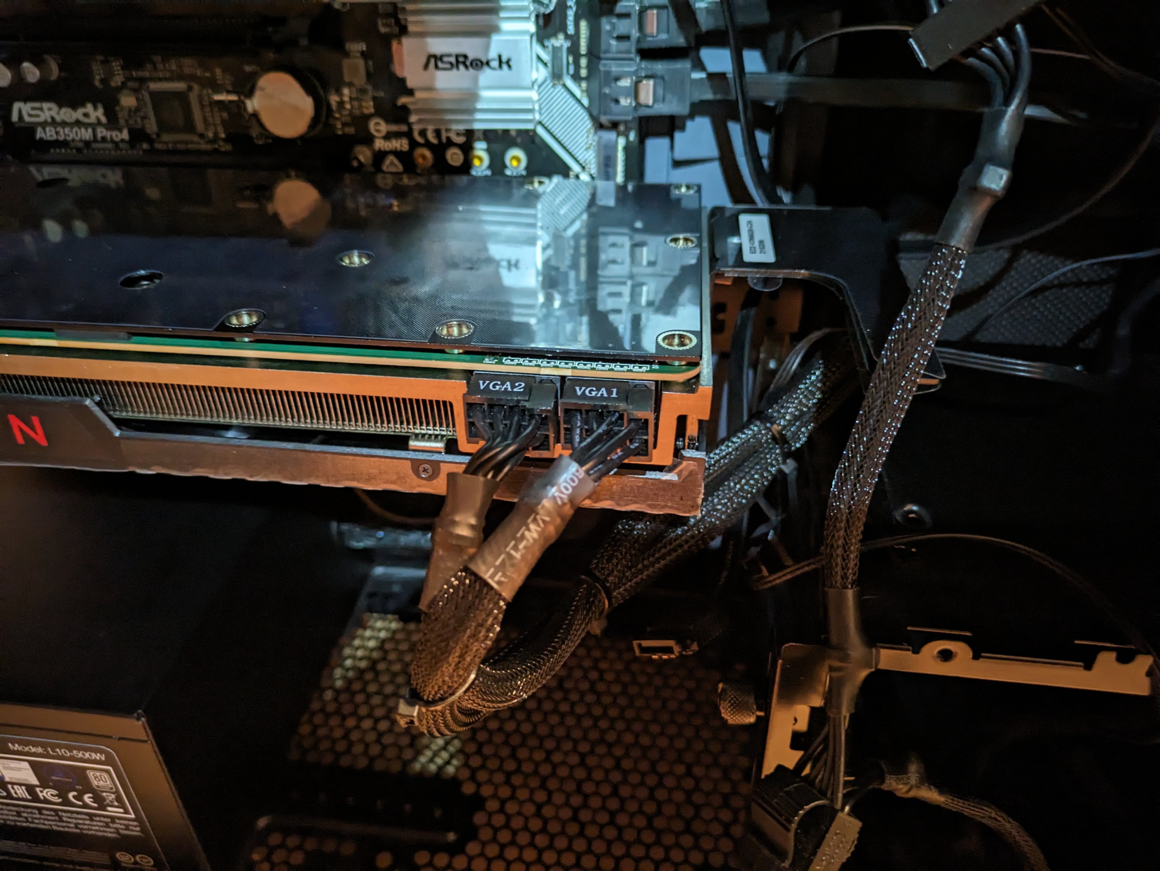

Habe eine neu Graphikkarte bestellt, AMD Radeon RX 6800 XT
Habe die GTX 2070s ausgebaut und die Radeon auf die gleiche Weise verkabelt. Der Radeon-Schriftzug leuchtet, aber der Bildschirm bleibt schwarz. Bin kein PC-Bastler, sieht jemand von Euch wo das Problem liegt?
Für das Mainboard ASRock AB350M Pro4 finde ich Kompabilitätslisten für Prozessoren, aber keine für GPUs; das Netzeil hat 500W.
Passt eine dieser Komponenten nicht, oder woran kann es sonst liegen?
PC mehrfach aus- und eingeschaltet, alle drei Display Ports ausprobiert.

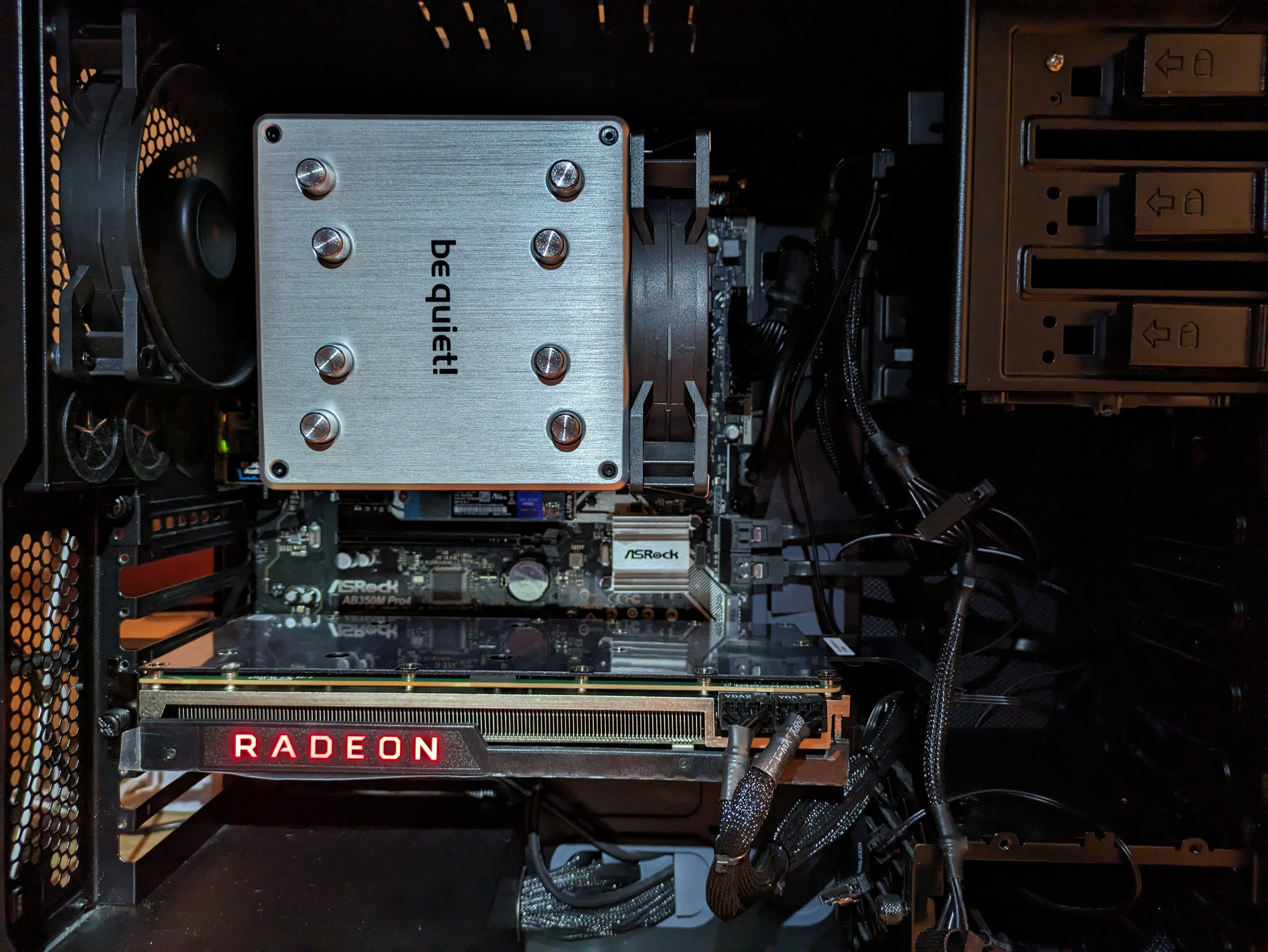

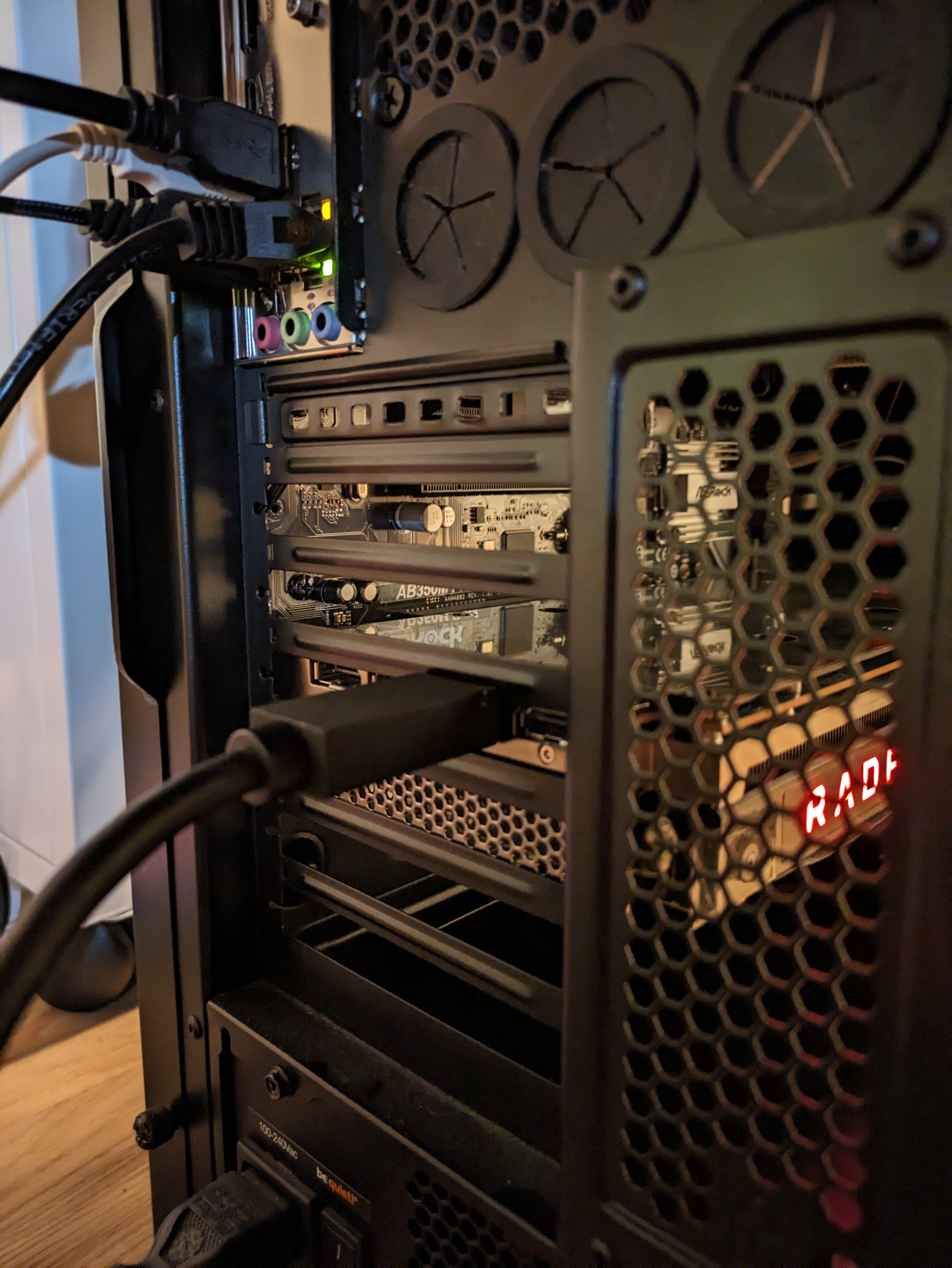

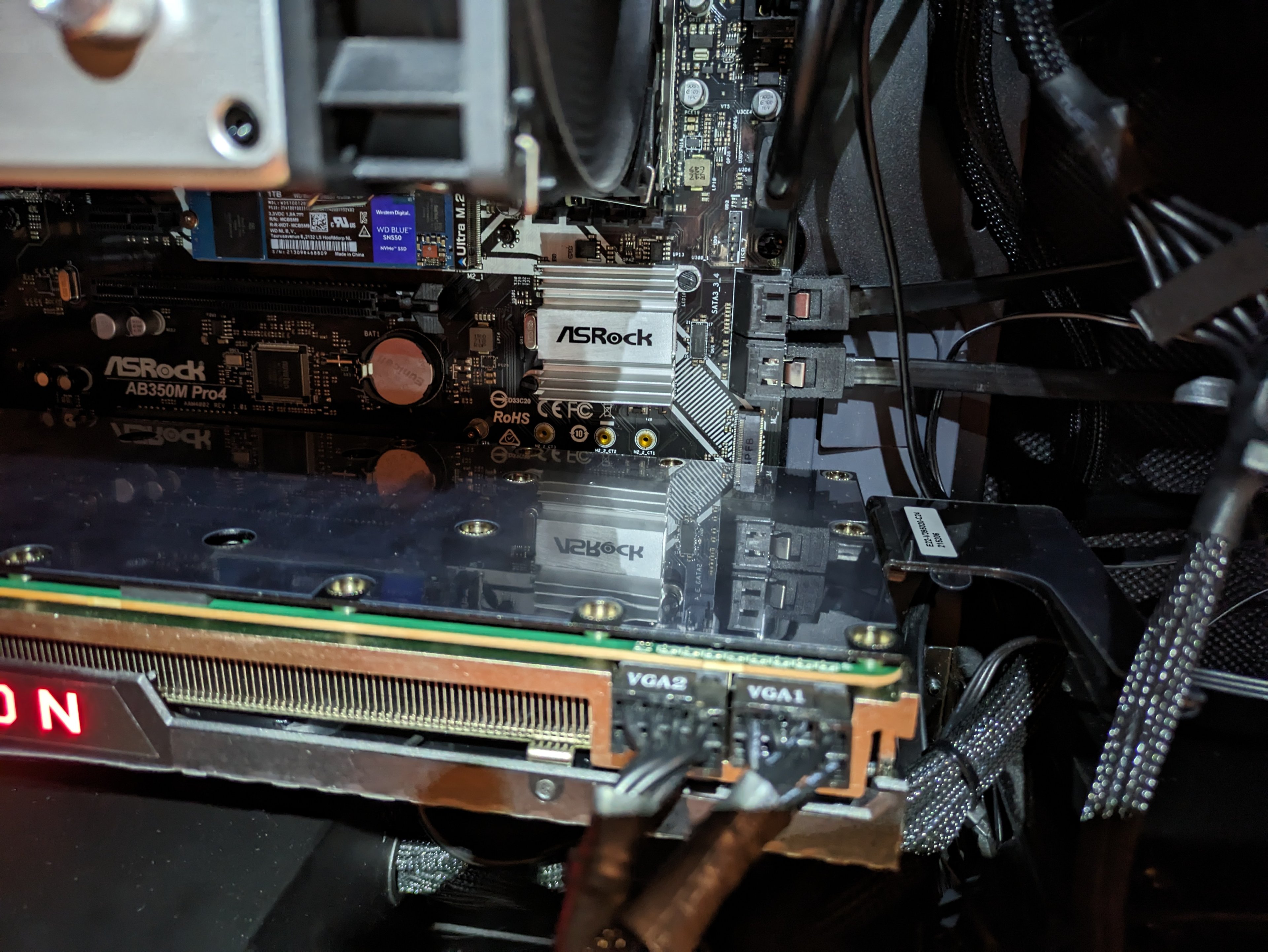

Bilder von ihnen des Systems würden uns helfen dir zu helfen, je eins von den Stellen mit Anschlüssen. Und eventuell Video von Verhalten beim starten.
Reaktionen: Aranyaka
Es ist unerheblich ob AMD und Nvidia Treiber zusammen auf dem PC sind. Ich habe auch zwecks AM5 Hybrid Graphics beide Treiber auf dem PC installiert. Bis Windows XP machte das Sinn Treiber mit DDU zu deinstallieren bei Grafikkartenwechsel, heutzutage spielt das keine Rolle mehr.
Hier schon mal ein paar Fotos. Das Video ist zu groß, lade das gleich bei YouTube hoch... bringe aber erst mal die Tochter ins Bett.

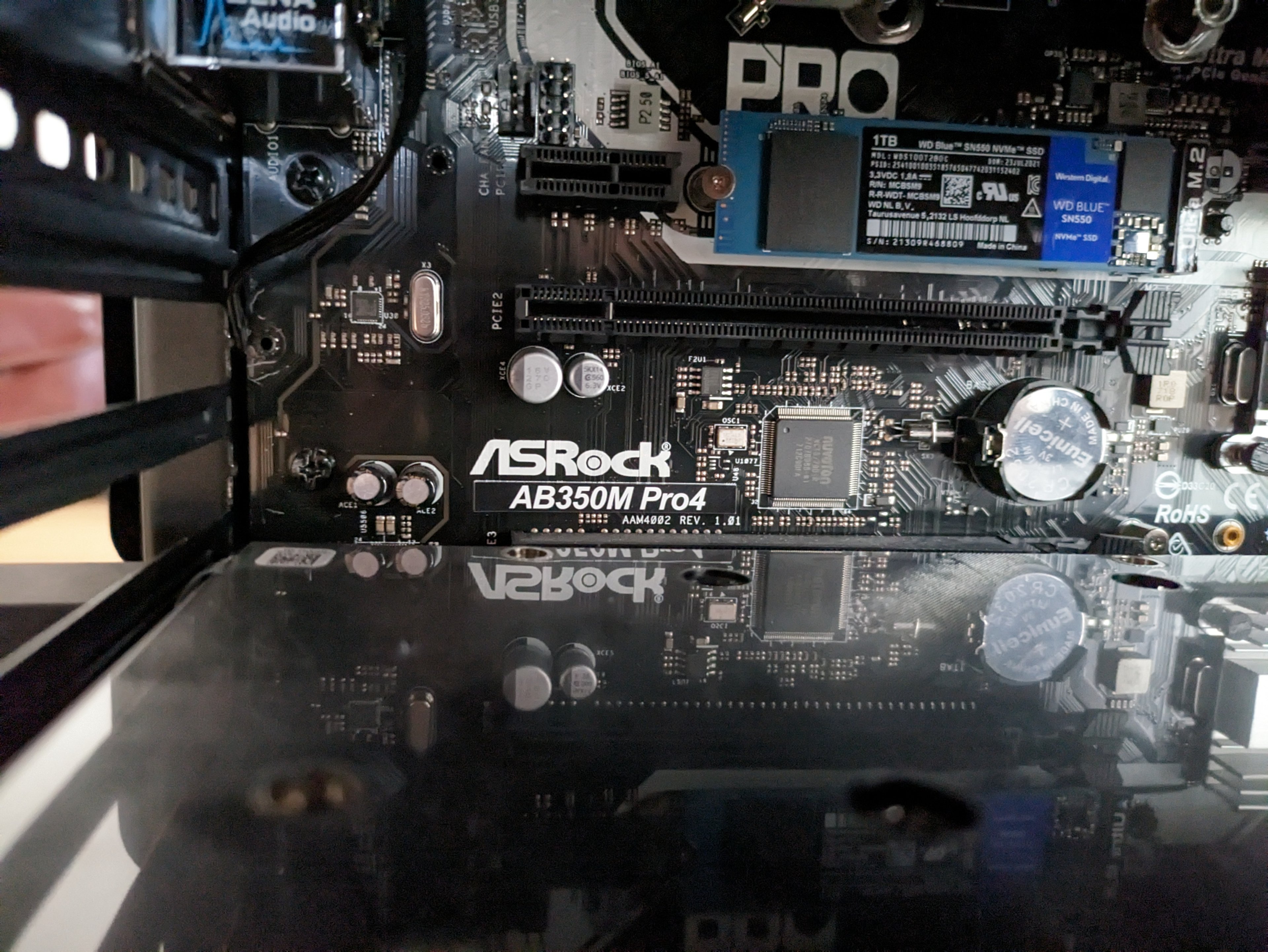

Schon den oberen Steckplatz versucht? Direkt unter dem Kühler.
Reaktionen: CBecker und Maxysch
Am oberen Steckplatz steht PCIE2 und am unteren PCIE3, dachte mal der untere wäre da besser - da stecket auch die GTX drin.
Ha! Habe das Problem gefunden als ich mir meine eigenen Fotos angeschaut habe, danke für die Idee Bilder zu machen. Hatte die Stecker vom Netzteil nicht richtig zusammengesteckt, erkannte ich auf dem Foto besser als am PC selbst. Ist jetzt angesprungen!

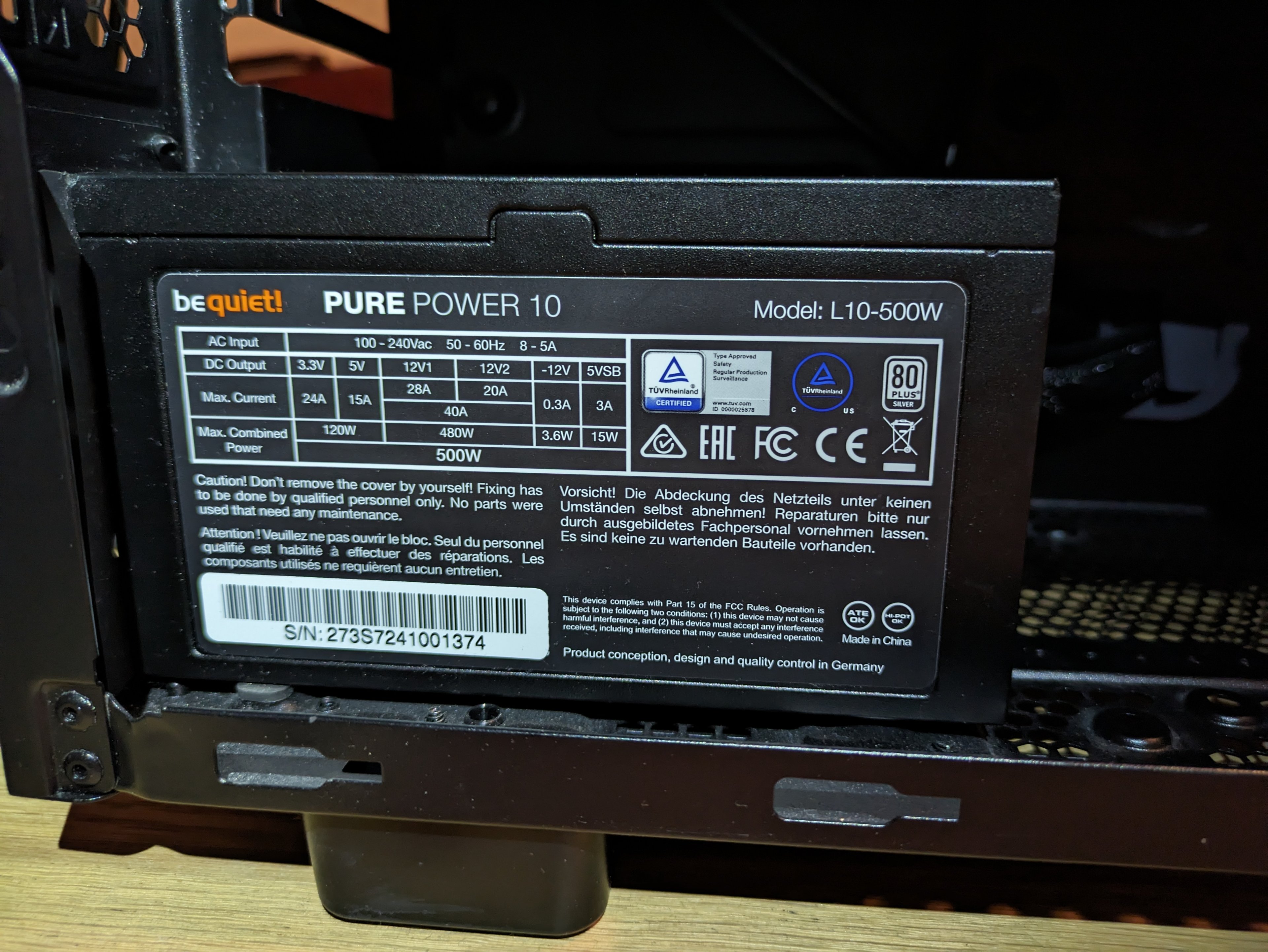

Woran merke ich, ob ich ein anderes Netzteil brauche um die Karte richtig ausnutzen zu können?
Nicht denken, Handbuch lesen.
Da steht das genau drin.
"PCIE2 (PCIe 3.0 x16 slot) is used for PCI Express x16 lane width graphics cards.
PCIE3 (PCIe 2.0 x16 slot) is used for PCI Express x4 (AB350M Pro4) / x2 (A320M"
Reaktionen: Maxysch
Das heißt, der mit PCIE2 beschriftete Slot ist PCIe 3.0 und der mit PCIE3 beschriftete PCIe 2.0? :confused_alt: Intuitiv ist was anderes...
das NT reicht oder tut es nicht. wenn es nicht reicht geht die kiste unter last aus.
Reaktionen: Maxysch
