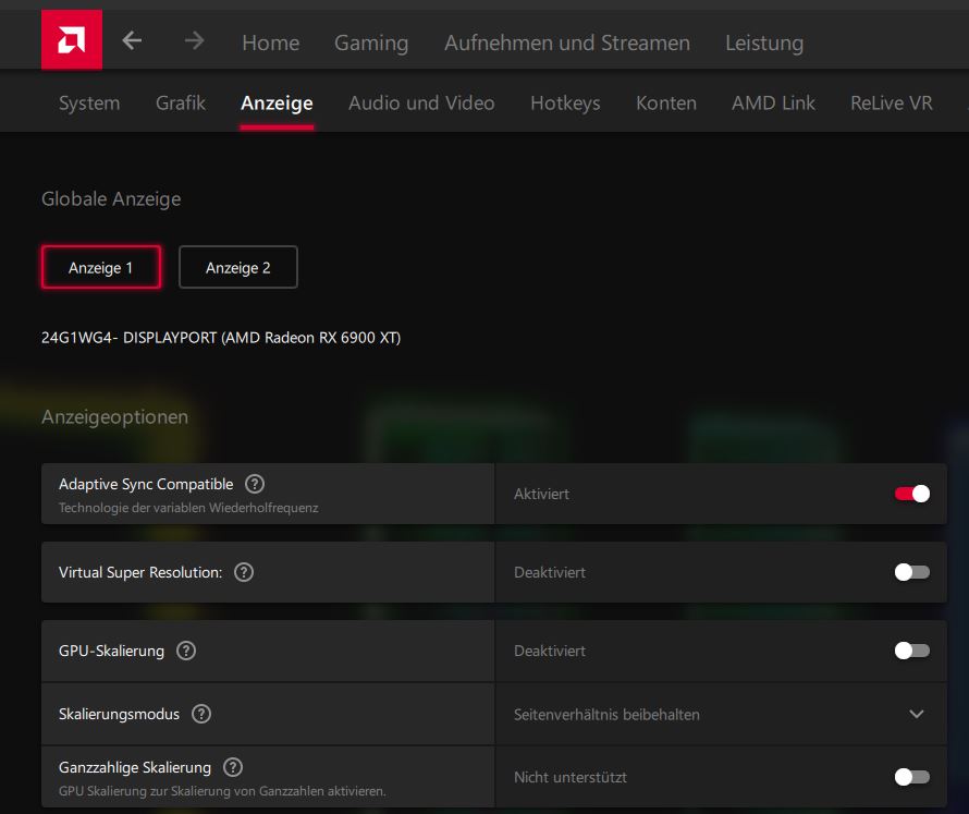

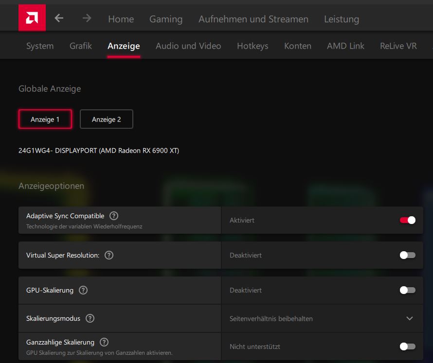

Schau mal der Screenshot wie es bei mir aussieht!?
RFB18 schrieb:
Aktivier mal am Monitor FreeSync, sollte es dort aus sein.
Ist bei beiden eingeschaltet.
Was mir gerade aufgefallen ist das ich im Treiber explizit für jeden einschalten muss, das hat ja schon gestern was verbessert das ich es im zweiten Monitor aktiviert habe, vielleicht bringt es jetzt nochmal was wenn es im Treiber auch für den zweiten aktiviert ist, wäre sehr zu hoffen ABER bei mir steht trotz allem nicht FreeSync?
Wenn ich im Treiber in die Suche "FreeSync" eingebe führt sie mich zu dem Adaptive Sync Schalter?!

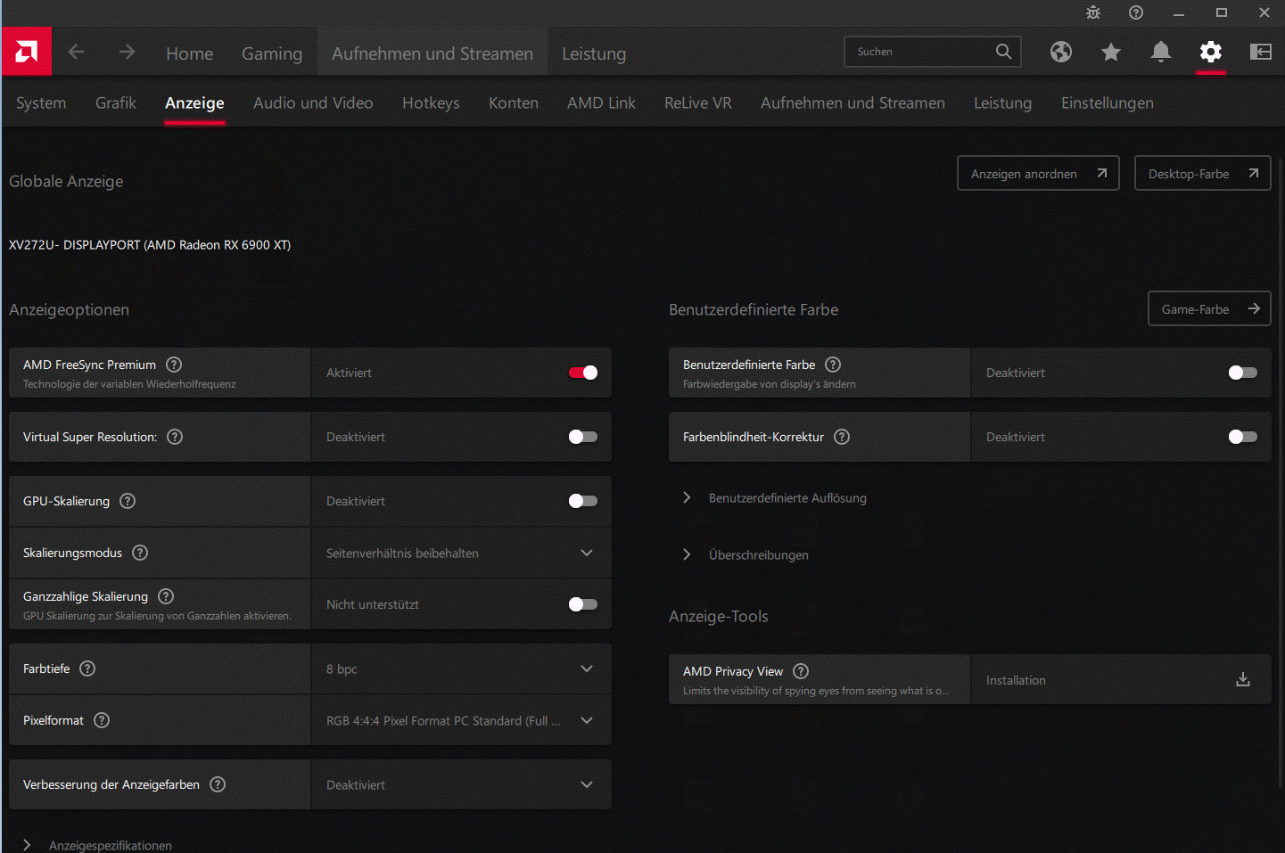

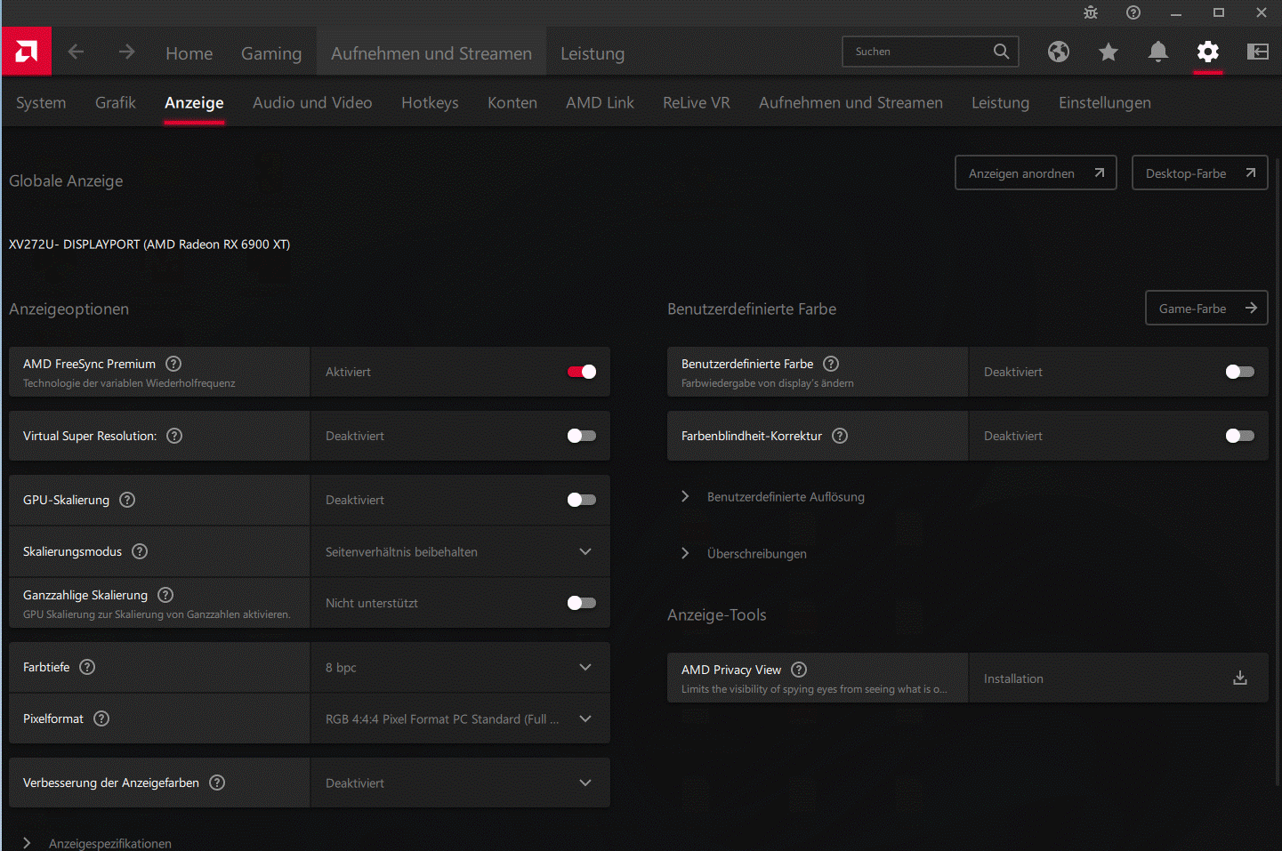

Bei mir sieht es anders aus, ich habe aber nur einen Monitor angeschlossen.
Reaktionen: bttn
Alles korrekt so!
So und nicht anders.
Denke nicht das es an einem oder zwei liegt.
Die Frage ist warum ist es bei mir anders und tut es überhaupt was zur Sache?
Einstellungen sind identisch nur eben der Name anders.
Vielleicht liegt es auch daran das meine Monitore 4 Jahre alt sind?!
