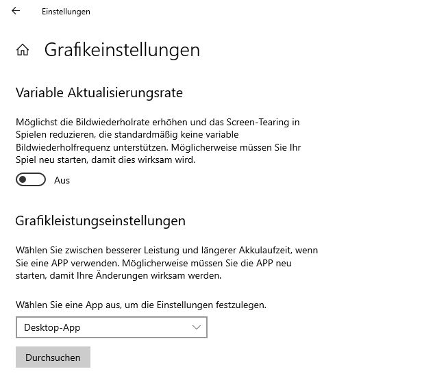

Hardware Beschleunigung der GPU ausschalten
Ist da mittlerweile was geändert worden?
Habe die Option in den Einstellungen gar nicht?
HA! Interessant! Vor 4 Wochen hatte ich den Switch noch drin. Seit der 6900XT nicht mehr.
Google sagt: Der muss drin sein. Bei AMD heißt es intern ein wenig anders.
Wäre aber unsinnig wenn bei den 6000ern der Switch plötzlich fehlt. Gibts doch schon Jahre.
Jedenfalls hat dieser Switch einen Einfluss auf Freesync.
Habe jetzt mehrfach gelesen das es von AMD nicht unterstützt würde, dann auf der nächsten Seite wieder doch mit WDDM 3.0 :freak:
Hab es mal über die Registry eingeschaltet und mittlerweile wieder aus, macht konnte keinen Unterschied feststellen.

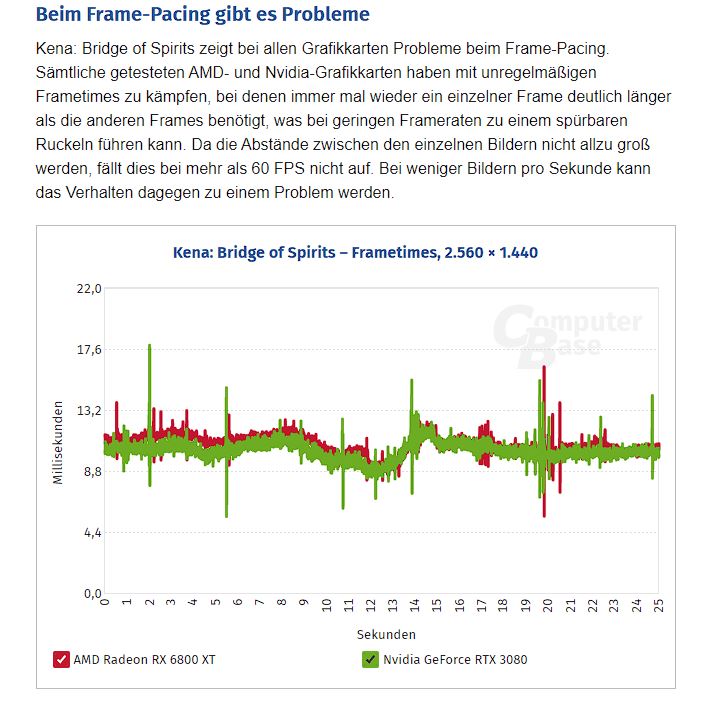

Finde diesen Thread sehr interessant, da sind User mit 3080 und 3090 die genau dasselbe Problem in ganz anderen Games habe!
@bttn
Du hast ja keine Probleme, hast du eigentlich irgendeins meiner "Problem-Games"?
Ebenfalls sehr interessant und man verdächtigt sein System, wobei man natürlich nirgendwo die Info bekommt ob das mittlerweile gefixt ist.
Aber es widerspricht deutlich der Aussage das ein Spiel immer flüssig läuft.

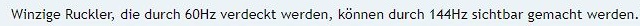

Das ist wohl die Erklärung warum Gagapa noch keine Microruckler gehabt hat wenn er mit 60fps zockt und ich mit meinem alten System auch nicht, da hab ich ja auch nur mit 60fps gezockt.
Damit ist gemeint das die in diesem Moment höhere Frametime bei 60Hz nicht auffällt und zwischen Frames untergeht.

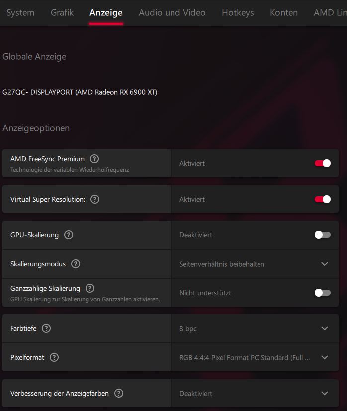

Aktuellster Treiber, bei mir ist FreeSync drin
Windows 10, aktuellste Version
Vielleicht liegt es bei mir irgendwie am Alter (Edit: meine natürlich das Alter der Monitore), ist echt merkwürdig im Monitor Menü steht FreeSync...
