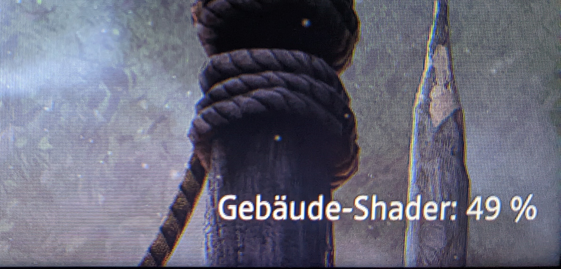

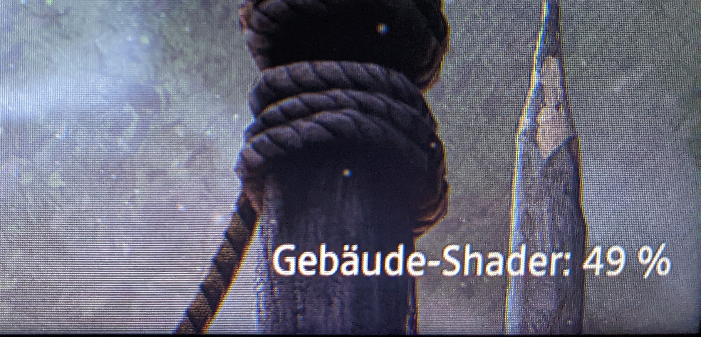

Edit: Wollte dann gerade mal Uncharted zocken, da ja zwischendurch der GPU Treiber neu installiert wurde müssen erstmal wieder die "Gebäude-Shader" 😂 neu aufgebaut werden was dann im Menü angezeigt wird und gute 10 Minuten dauert.
Hab es aber gerade erst nicht gecheckt und bin sofort ins Spiel (hat aber ewig geladen) und hatte dann gleich mal wieder einen FrameDrop also kann man eigentlich auch hier davon ausgehen das es dem Spiel zuzuschreiben ist und man Glück braucht oder was auch immer...
Mal schauen wie es sich gleich verhält wenn alles im Cache ist.
Ich glaube langsam es dauert eher mindestens 15 Minuten...
Korrigiere: nun schon 25 Minuten und ist bei 92% irgendwas läuft da doch verkehrt...
Edit2:

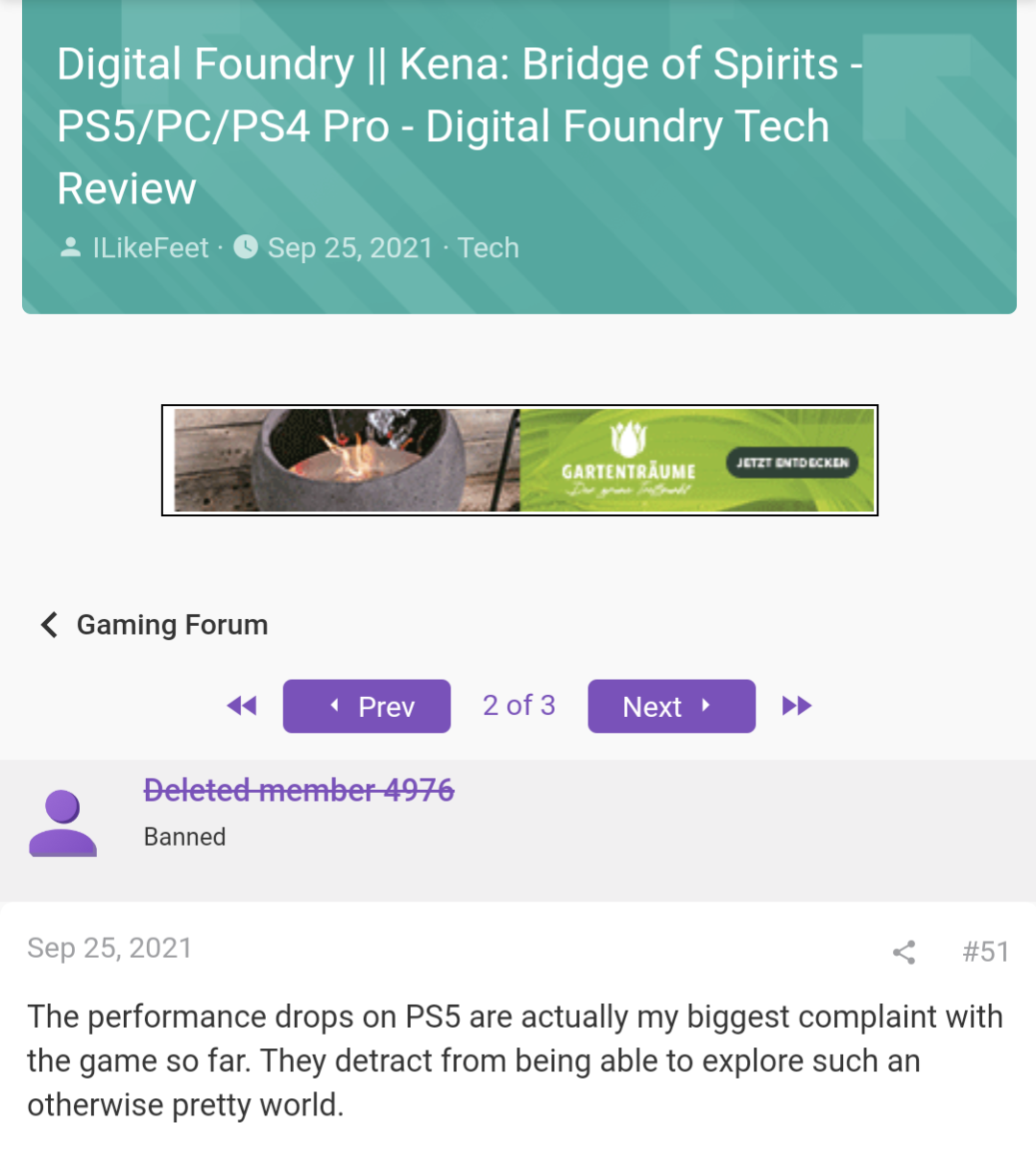

Das ist/war bei Kena ja sogar auf der PS5 ein Thema, dann wundert mich ja nichts mehr...
