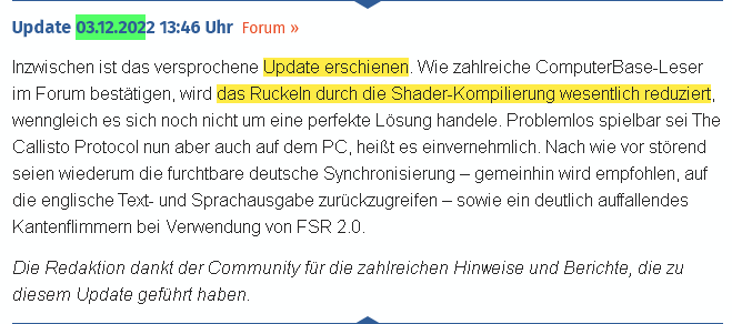

Stuttering ist Engine bedingt ein anhaltendes Problem. Scheinbar querbet. Mal mehr, mal weniger.
https://www.computerbase.de/news/ga...lndem-desaster.82641/#update-2022-12-03T13:46

Nur lässt sich das Problem nicht auf Treiberebene lösen, da müssen die Entwickler ran.
Es ist ja scheinbar im Fall Kena auch während der Patch-Serie was verbessert worden hat aber scheinbar bekommen sie es nicht behoben.
Gerade Kena ist das beste Beispiel dafür das es Games gibt bei denen es keinen Unterschied zwischen NV und AMD gibt.
Stutzig machen mich dann Aussagen das es bei manchen butterweich läuft und anschließend nachdem sich herauskristallisiert das es an den Games liegt zwar nicht zurückgerudert wird aber dann plötzlich heißt "ach so das meinst du, ja bei Uncharted hab ich das auch".
