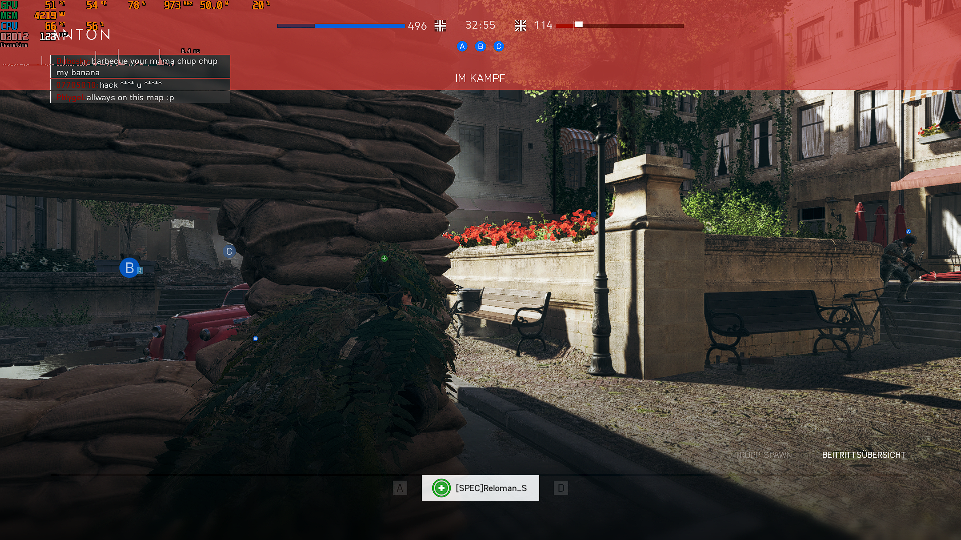

So sieht es bei fast allen Games aus wenn die Karte nicht genug ausgelastet wird. Bei BFV ist es am schlimmsten, da springen die FPS alle 5sek von 170 auf 120. Die Ausschläge sehen vielleicht nicht schlimm aus, aber da bleibt gleich das ganze Bild hängen.
Habe letztens mal kurz Stellaris gespielt. Da musste ich im Treiber mehrere sachen anpassen weil es sonst garnicht spielbar war, da hatte ich dauer Standbilder wenn man die Kamera dreht.
Mit einigen angepassten Settings im Bios/Treiber verschwinden die Lags zwar fast komplett, aber trotzdem sollten die das mal fixen^^

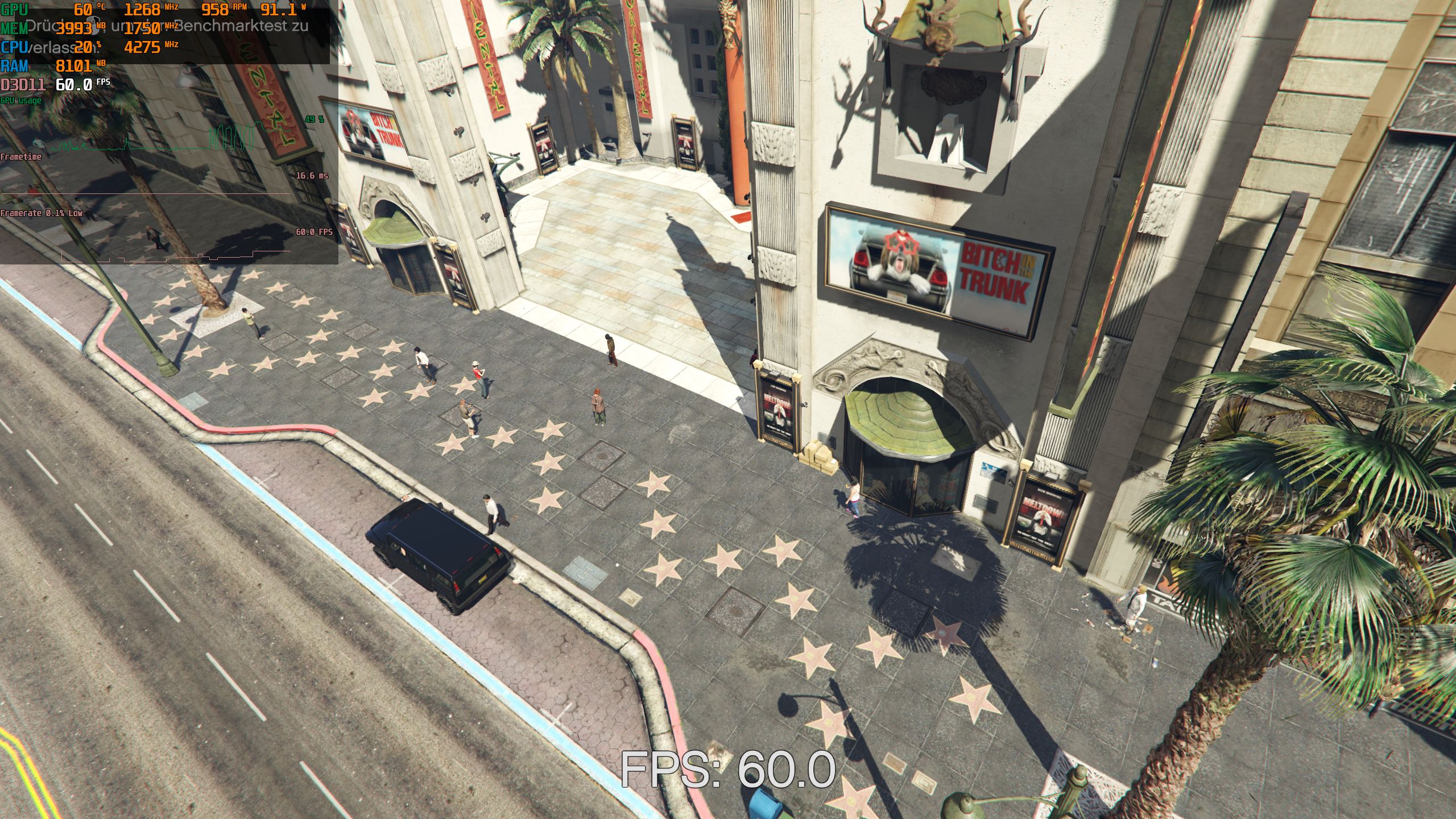

Mal ein Bild aus 100ten Tests die ich mit einer RX5700 gemacht habe:
GTA 5 Benchmark.
Hängt euch nicht am FPS Limit oder der Auflösung auf. Habe da ALLES mögliche rum gestellt und jede Kombi getestet. Sobald Textur-Qualität eine Stufe hochgestellt wurde, ruckelte es immer an der Stelle.

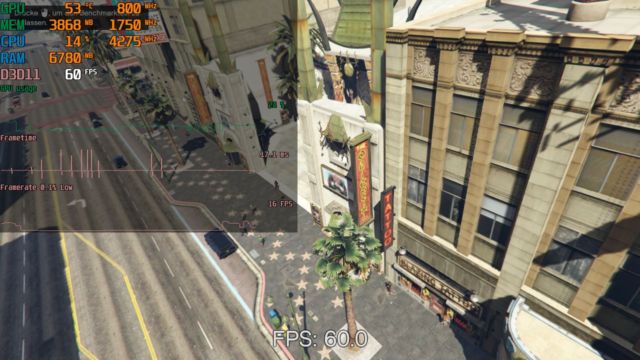

Im Vergleich dazu eine RX570:
Habe auch mit exakt gleichen Einstellungen getestet. RX5700(XT)ter Karten haben immer geruckelt.
Bei mir hat es allerding keinen Unterschied gemacht, ob die Karte ausgelastet war oder ob sie so gut wie nix zu tun hatte....
