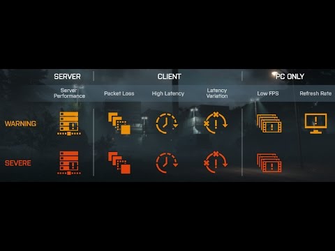

Nein Taktet sie nicht, wenn man es richtig einstellt. Und darüber hinaus behebt der Minimal Takt das Problem nunmal nicht. Warzone ist bei mir Mitlerweile fast dauerhaft links das Lustige gelbe bild Icon zu sehen. Anderer Tag mal wieder gar nicht. Das ding macht einfach was es will. Aber teste da nun auch nicht mehr rum, genug zeit vergeudet mitlerweile mit dem ding

Das ist COD.. das hat mit deiner Hardware nix zu tun..IIxRaZoRxII schrieb:Nein Taktet sie nicht, wenn man es richtig einstellt. Und darüber hinaus behebt der Minimal Takt das Problem nunmal nicht. Warzone ist bei mir Mitlerweile fast dauerhaft links das Lustige gelbe bild Icon zu sehen. Anderer Tag mal wieder gar nicht. Das ding macht einfach was es will. Aber teste da nun auch nicht mehr rum, genug zeit vergeudet mitlerweile mit dem ding

Ja und welches ist das Problem bei dir?
Das zweite von links ist absolut normal bei CoD und allgegenwärtig.
Das ist aber ein Verbindungsproblem und kein grafisches.
Nr 5 ist gelb wenn du unter 60fps fällst und rot unter 30fps
Dafür musst du aber mit ner 6900xt schon in 4k spielen und alles auf max + raytracing einstellen und Render Auflösung auf über 100 stellen.
Oder mit nem 4kern CPU versuchen warzone zu spielen.
Hier läuft das Spiel gemaxt bis auf raytracing in WQHD bei 160+FPS mit ner 6800Xt und ich hab keinerlei graphischen Probleme. Das einzige was oft auftaucht ist das Packet burst simbol.
Schalt ich ingame den Paketverlust hinzu zeigt mir das Spiel je nach Server und lobby bis zu 20% paketverlust.
