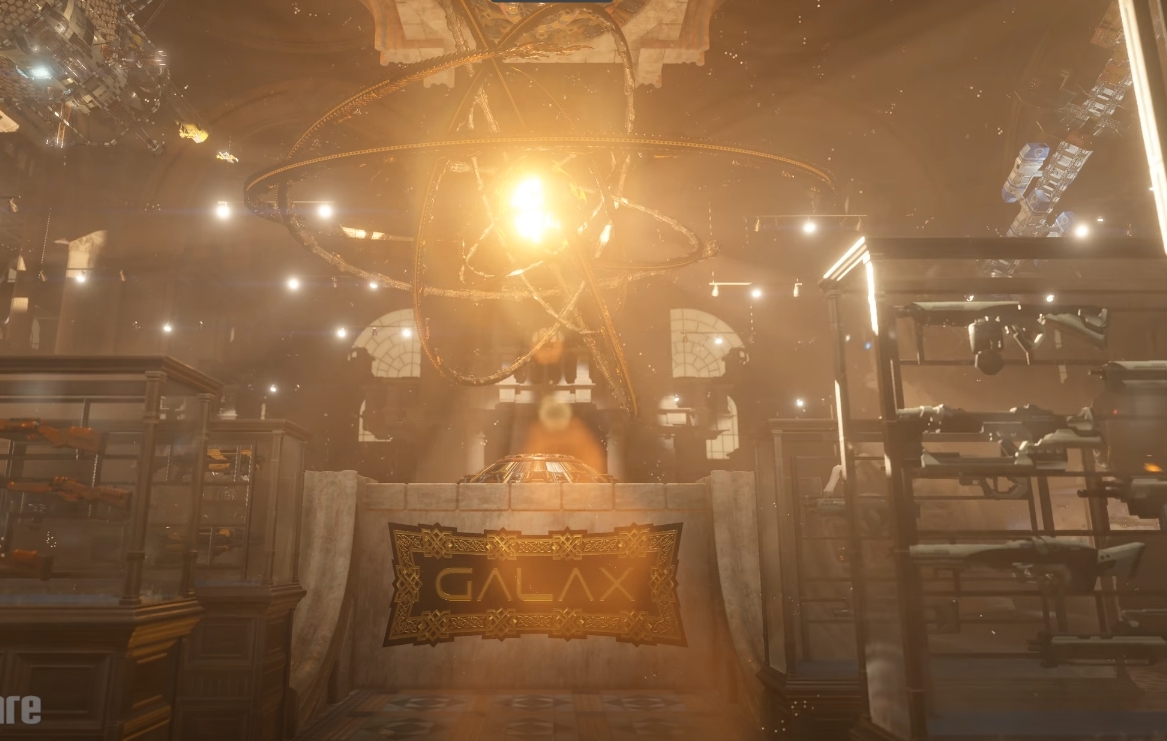

Da man ja häufiger was von Spulenfiepen hört habe ich mal den Heaven Benchmark durchlaufen lassen, da man dort hohe Fps zahlen hat (Ja ich weiß nicht wirklich aussage kräftig ich wollte nur wissen wie Stark das Spulenfiepen ausgeprägt ist).
Ich habe zum auslesen der Taktraten den Amd Treiber verwendet und mit ist aufgefallen sobald ich das Overlay vom Treiber benutze Fiept die Karte plötzlich mega, sobald ich aber das Overlay ausschalte gibt die Karte fast kein mucks mehr bei 300+ Fps.
Hier einmal ein Video dazu https://streamable.com/ydgnxi dort hört man die Tastenschläge, da drücke ich ALT+R um das Overlay zu öffnen und hört dazu den Unterschied. Ich weiß ist bisschen schlecht zu hören, aber hörbar.
Kann mir das einer erklären ? ich habe den Bechmark mit Overlay laufen lassen und einmal ohne das ist ein Unterschied von Tag und Nacht. Mit dem Msi Afterburner+Riva hab ich das Problem nicht.

so ist das halt mit dem Spulenfiepen, manche Situationen lösen es aus, manche nicht, es reichen minimale Lastwechsel schon aus. Meine macht zB nur in Horizon Zero Dawn deutlich hörbares Fiepen, wenn ich in den Schnee schaue, also bei heller Bilddarstellung. In 5 anderen Games bei fast gleichen FPS ist nichts.
Dann im Time Spy Benchmark fiept sie nur am Ende bei dem hellen Stern!
