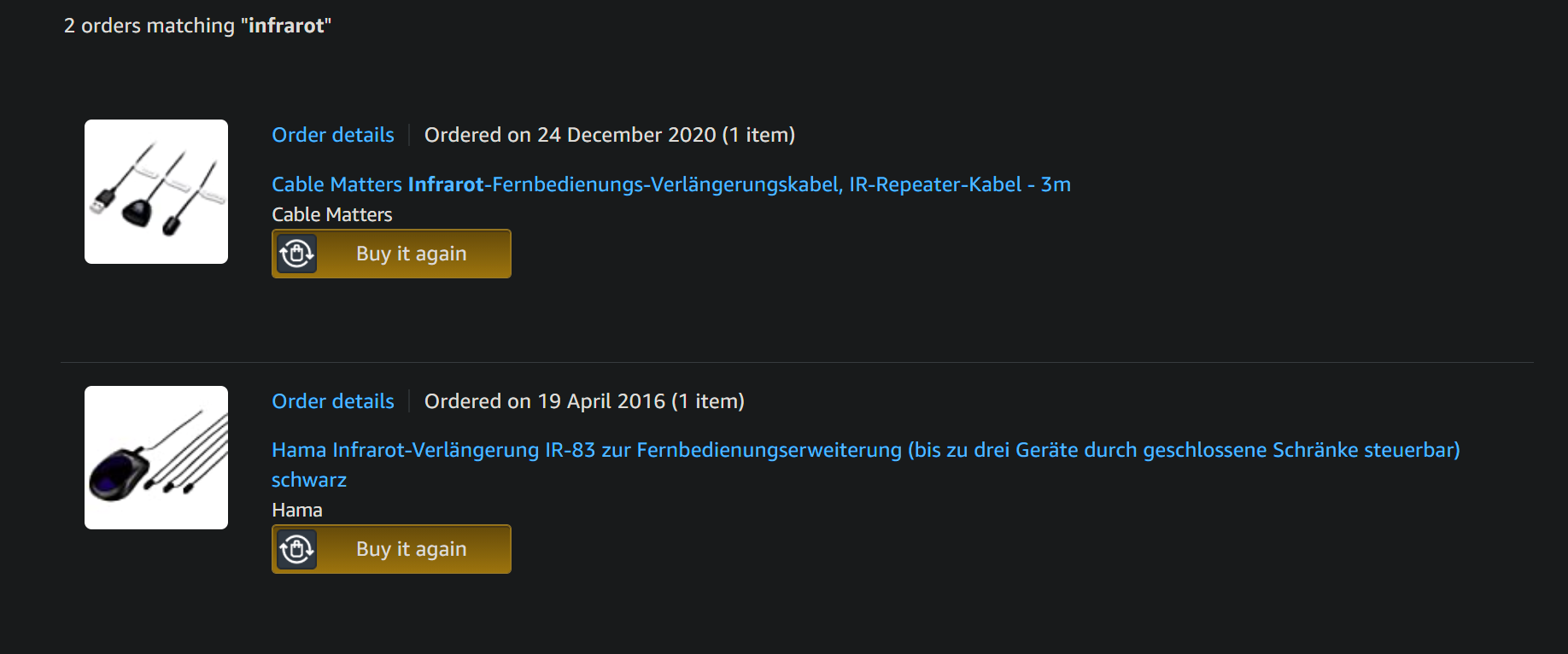

Habe zwei solcher Produkte im Einsatz. Der Hama (siehe Bild) ist deutlich empfangsfreudiger als das kleine Teil (ebenfalls im Bild).
Der Hama ist sehr leistungsstark, "schluckt" aber zum Teil Infrarot-Signale (bei uns der Deckenventilator), sodass diese nicht zum eigentlichen Empfänger gelangen (keine Ahnung, wie das technisch zu erklären ist). Da muss man schon ein paar Verrenkungen machen :D. Das kleine Teil ist aus bestimmten Winkeln zu empfangsschwach, hat aber den Vorteil, dass nun die Bedienung für den Deckenventilator funktioniert.
