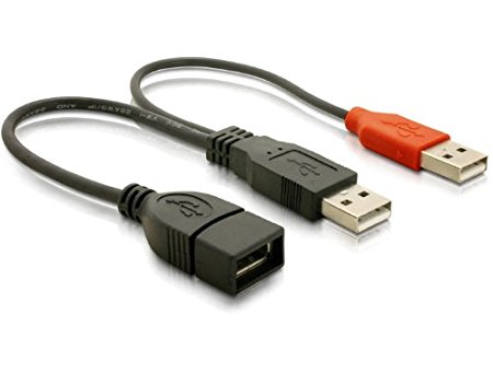

Meine Idee ist nun eines dieser USB Y-Kabel zu nehmen 41nWEk7w8SL._SX450_.jpg
und zusammen mit dem Externen USB Lader zu betreiben.
Also die USB Buchse zum IR - Empfänger, USB Stecker Schwarz für Daten zum Mainboard und um eine Dauerstromversorgung des IR zu ermöglichen den USB Stecker Rot an das externe USB Ladegerät.
Sollte vom Prinzip funktionieren NUR ist das auch Gefahrlos möglich ?????
Wie reagiert das Mainboard wenn noch eine externe Stromquelle mit dem Y-Kabel eingeschleift wird ???
Hat da jemand Erfahrung damit gemacht ?

Also mit Jugend forscht kommt man drauf das es nicht geht. Eine Rückspeisung ist bei USB nicht gestattet :smokin:
https://www.heise.de/ct/ausgabe/2014-18-USB-Hubs-koennen-PCs-und-Notebooks-beschaedigen-2284094.html

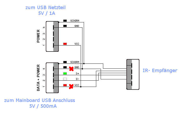

Neue Idee aber mittels Y-Kabel warum nicht einfach die Speisung vom PC unterbrechen und nur die Spannung vom externen Netzteil nehmen ??? Würde das laufen ???
UPDATE...... Habe das mal so aus alten USB Kabel gebaut und siehe da eine Maus geht schon mal damit.
Ich gehe davon aus das der IR-Empfänger auch funktioniert ist ja nicht so die Bandbreite :D
Somit ein USB-Y Kabel für externe Netzteile ( Ohne Verwendung der Mainboard Stromversorgung ) :evillol:
Damit kann ich nun den IR-Empfänger dauerhaft mit +5V versorgen und den HTPC schon Power ON/OFF schalten :king:
