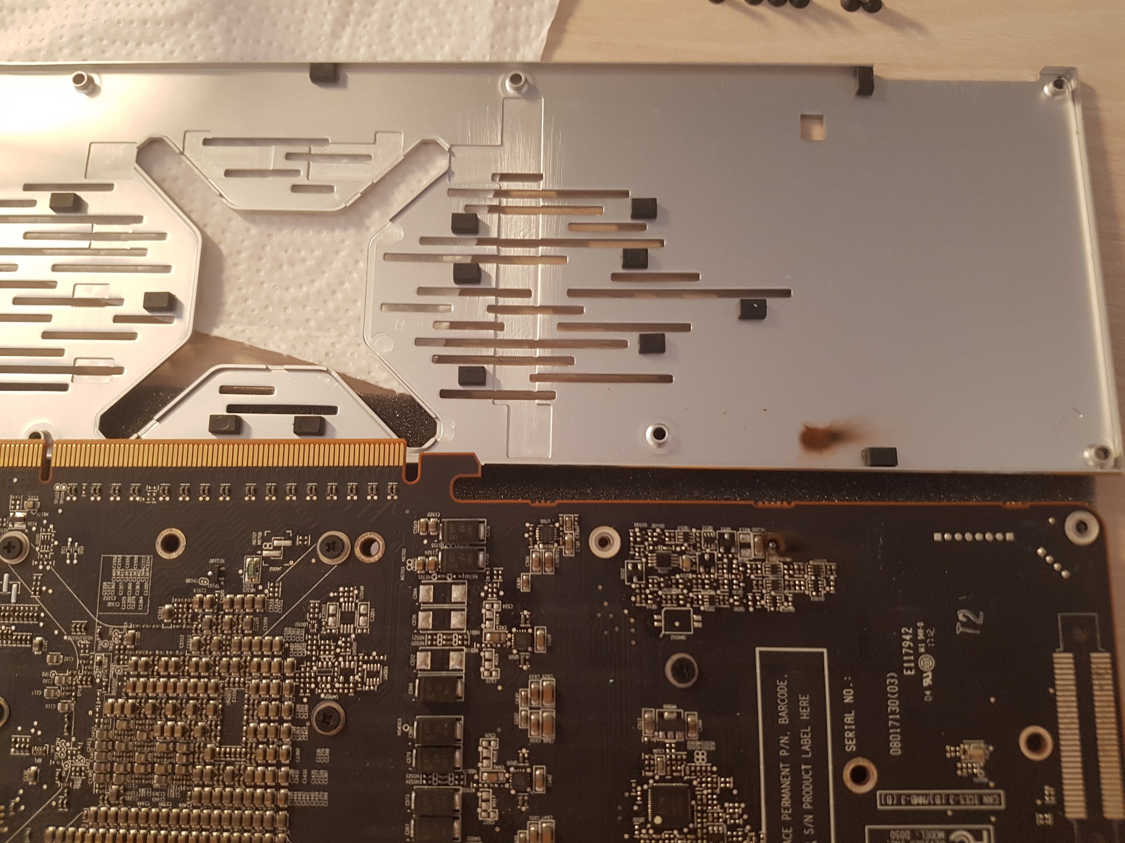

ich habe eine Gigabyte RX Vega 64 in einem Custom Loop mit einem EKWB Block verbaut. Ich wollte heute die Wartung des Loops durchführen und habe meine Vega auseinandergebaut. Nach dem ich die Backplate abgeschraubt habe ist mir ein Fleck auf der Rückseite der Karte aufgefallen. Wisst Ihr welche Komponente auf dem PCB abgebrannt ist und ob ich die Karte weiterhin verwenden sollte?
Bild 2:
Die Karte würde ich unter keinen Umständen mehr in Betrieb nehmen.

Na wenn es bis jetzt keine Probleme gmacht hat dann würde ich das ignorieren. Garantie/Gewährleistung ist in so einem Fall eh hinüber.
Viel zu verlieren hast du nicht. Bisher lief sie ja auch ohne Probleme.
Wenns dumm läuft reist sie aber andere PC-Komponenten in den Tot.
Würde mich mal mit Gigabyte in Verbindung setzen. Wer weiß, was die so sagen. Vielleicht sind sie kulant.
Ansonsten würde ich das definitv wieder einbauen und testen. Wenns läuft, läufts. Hab schon schiimmeres gesehen.
Das ist ein SMD Kondensator den es da geext hat. Kann man auch neu drauf löten, aber wenn es ohne geht, dann lass es so. Nicht jeder Kondensator wird auch zwingend gebraucht.
Die Stelle an der anderen Seite wäre interessant, damit man sieht welches Bauteil da eigentlich dran hängt
Man sieht doch dass es ein Kondensator war... :rolleyes:
Naja was willst du schon groß machen, könntest ihn ersetzen oder wenn's läuft einfach wieder einbauen und fertig. Wer weiß wie viele das betrifft, nur nicht jeder zerlegt halt seine Karte.
Das sieht für mich auch wie ein Kondensator. Wahrscheinlich war es ein Abblockkondensator, welcher Spannungsspitzen glätten sollte. Wenn dieser allerdings durchgebrannt ist, dann eben deswegen, weil er mal was weg stecken müsste. Ich würde auch den Hersteller fragen und wenn da nicht s bei rumkommt, dann einen passenden Kondensator mit der höchsten Spannungsfertigkeit in der richtigen Größe besorgen und fertig :) Hoffe konnte etwas helfen . VG

Okay danke für die Information. Was kann denn die Ursache für solche Spannungsspitzen sein? Ich habe eigentlich ein gutes Netzteil: 850 Watt Corsair HXi Series HX850i
Kann es an den GPU Konfigurationen liegen? Im Wattman habe ich das PowerTarget auf max. gestellt weil es mit einem Custom Loop ganz gut gekühlt ist.
Ich habe in ca. 15 aktiven Jahren ja schon viele Grafikkarten sterben sehen, aber das eine z.B. das Mainboard mit kaputt macht, hatte ich noch nie. Beim NT ist das natürlich was anderes.
Muss nicht zwingend das Netzteil schuld gewesen sein. Spannungsspitzen könnten auch von Nachbar Leiterbahnen/Leitungen mit zu viel Strom verursacht worden sein. Die wattmax Konfiguration an sich ist aber nicht gerade förderlich für die Lebensdauer :) Kann aber auch am Kondensator selbst gelegen haben. Manche haben Z.b.16 V Spannungsfestigkeit und schaffen auch etwas höher andere gehen schon früher kaputt. Aber grundsätzlich lässt sich keine konkrete Aussage treffen. Müsste man genau messen. Vg

Auf der anderen Seite ist da nichts.
Das ist einfach ein gedoppelter SMD Kondi den es da zerrissen hat, die werden meist dazu verwendet Spannung zu glätten. Wenn man jetzt nicht auf Hardcore OC aus ist, wird das im normalen Game Betrieb nicht weiter auffallen, aber Minen wird ich mit der Karte nicht mehr. Ich denke aber das ist auch nicht das Ziel das TE.

ich habe gestern mal den originalen Kühler zurückgebaut und festgestellt, dass der DHE-Lüfter nicht mehr funktioniert. Ich habe die Kabelverbindungen mehrmals überprüft und keine Steckerprobleme feststellen können. Ich denke tatsächlich das der geplatzte Transistor etwas mit der Spannungsversorgung des Lüfters zu tun hatte.
Mal schauen was der Hersteller dazu sagt ...
