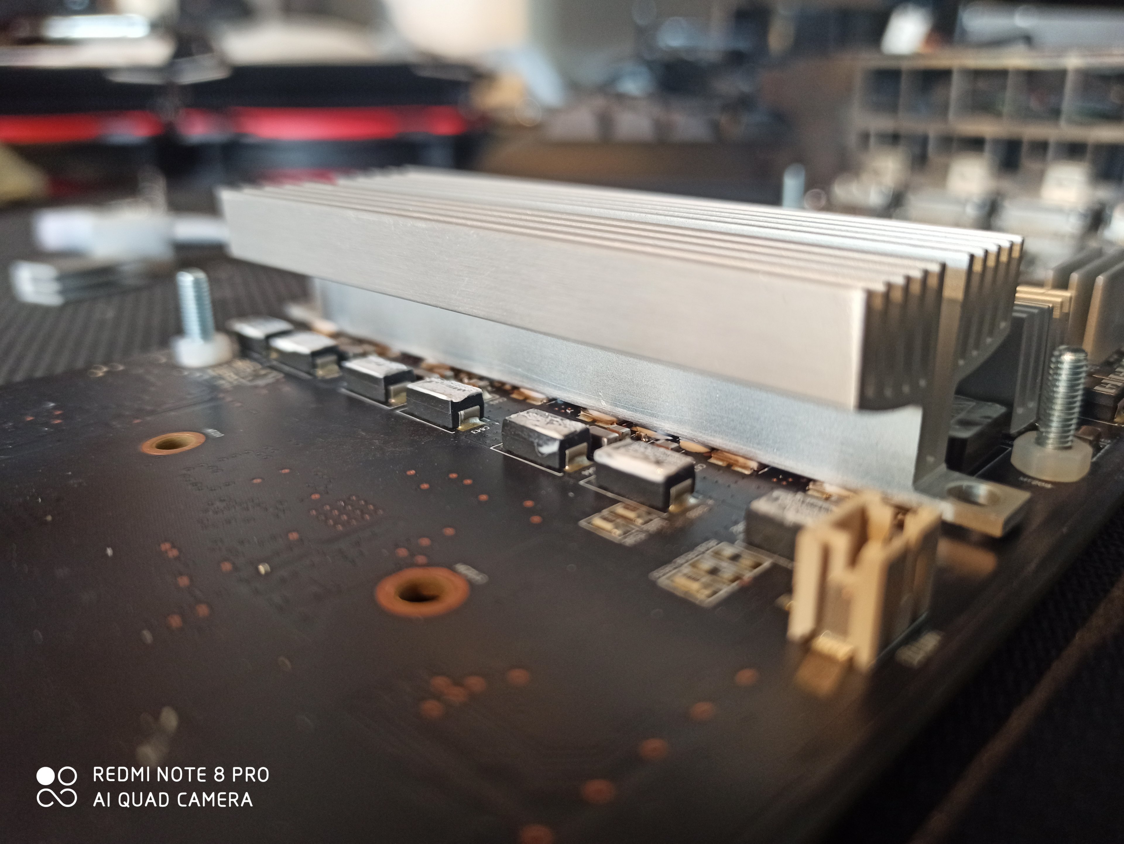

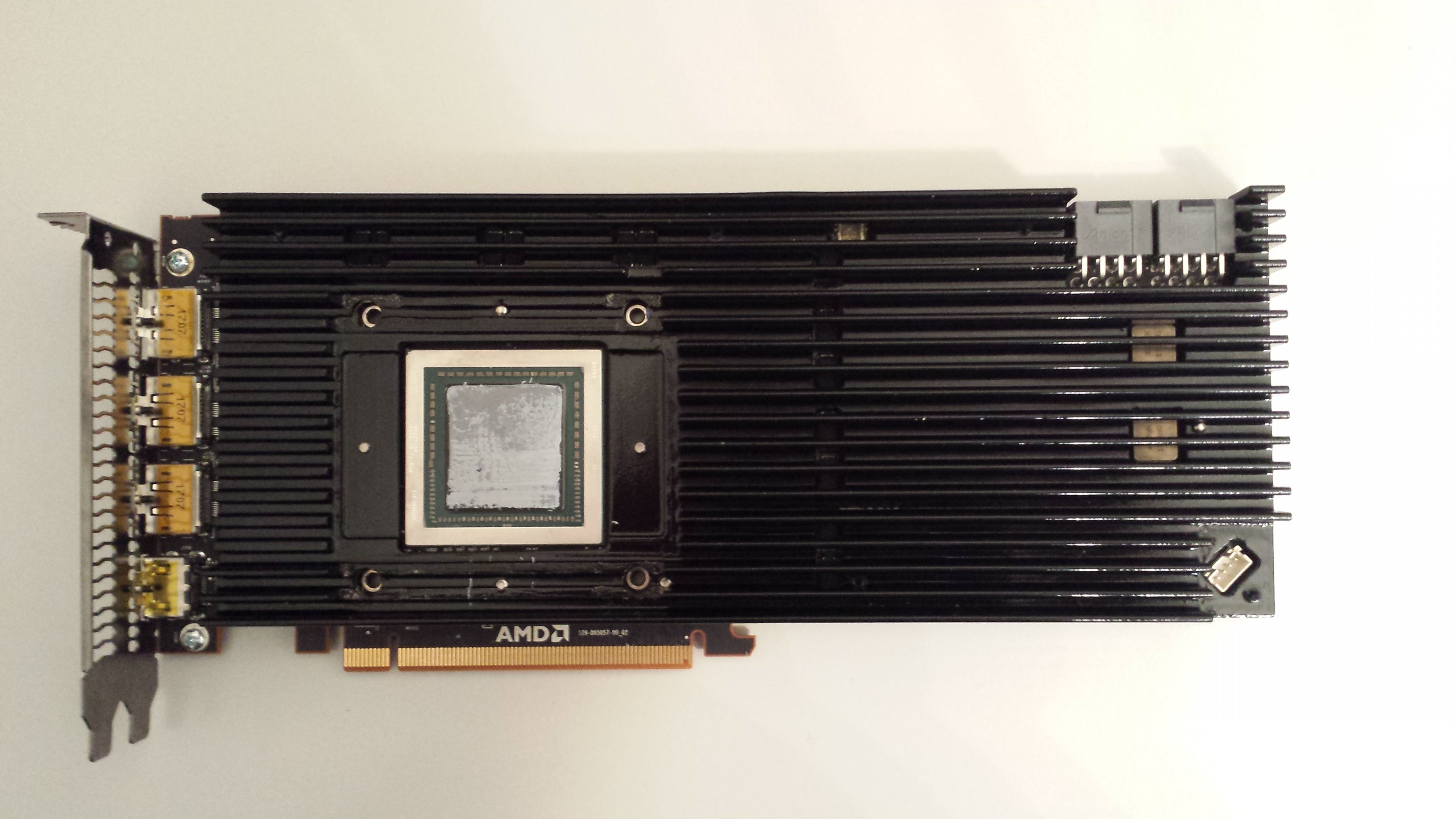

So sieht übrigens ein funktionierender Kühler für die VRM bei einer Vega und einem Morpheus aus:
Reaktionen: Großstadtbauer

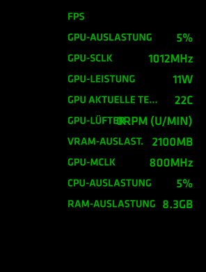

ich habe auch die logdatei von HWmonitor als Anlage hinzugefügt.
Btw ich kann mir mittlerweile nur schwer vorstellen, dass es ein Hardwareproblem ist, denn ich habe mal 3DMark durchgejagt und da lief die Karte plötzlich wieder wie ne 1.
Das OSD dort zeigt keine Last an obwohl das im Game mit 2 FPS ist, die auch nichtmal angezeigt werden.

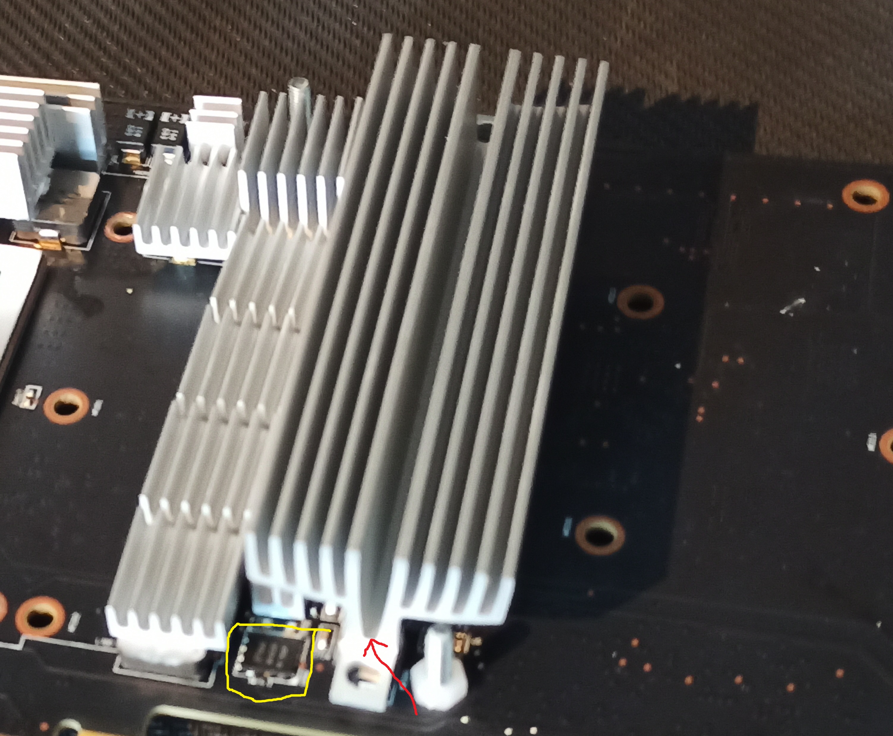

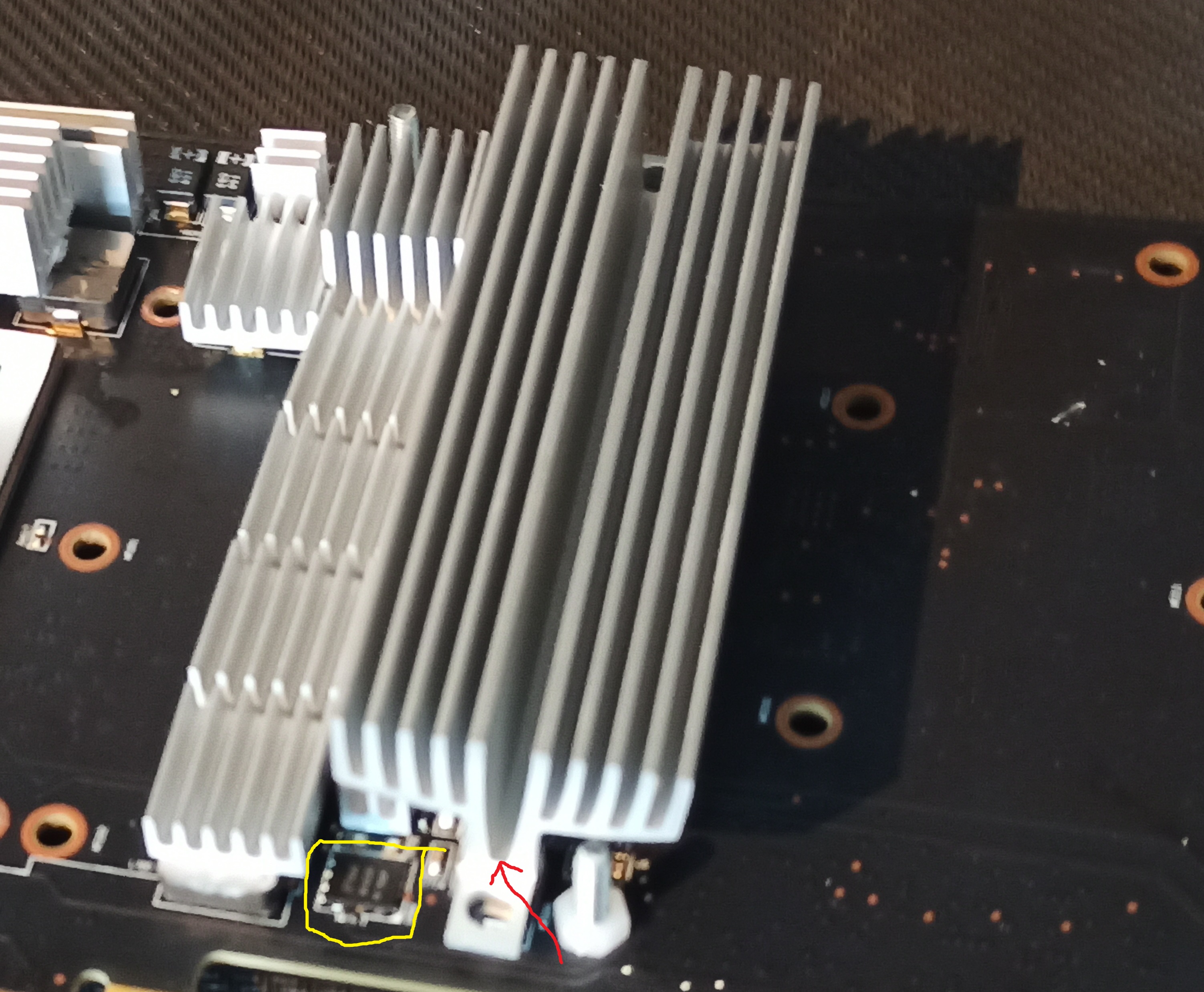

Meine Karte hat dadurch, dass die Lüfter über Molex angeschlossen sind, in der Regel 23C und in 3DMark erreicht sie keine 50C. Ich habe die Kühlkörper die im Lieferumfang waren verwendet, ich hänge dir mal ein Bild an. CB will mein Bild nicht, also zu directupload...

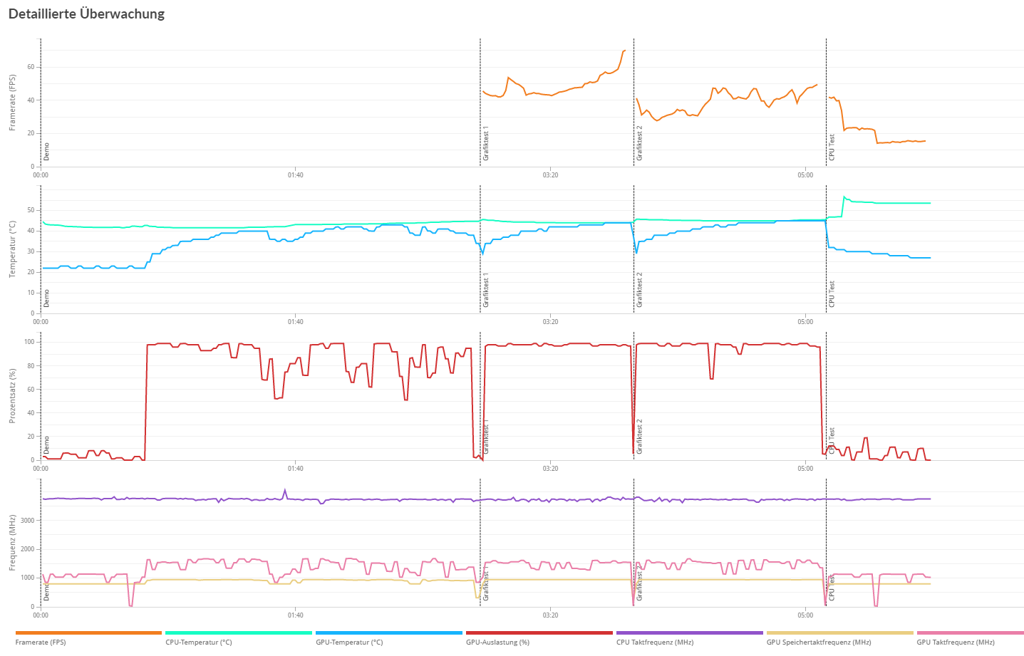

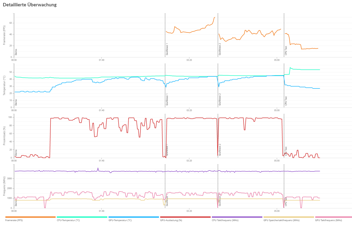

Ich habe hier nochmal ein Log aus 3DMark, da läuft die Karte komischerweise ohne Probleme.
Ich häge auch nochmal das HWMonitorlog nach dem Benchmark an.

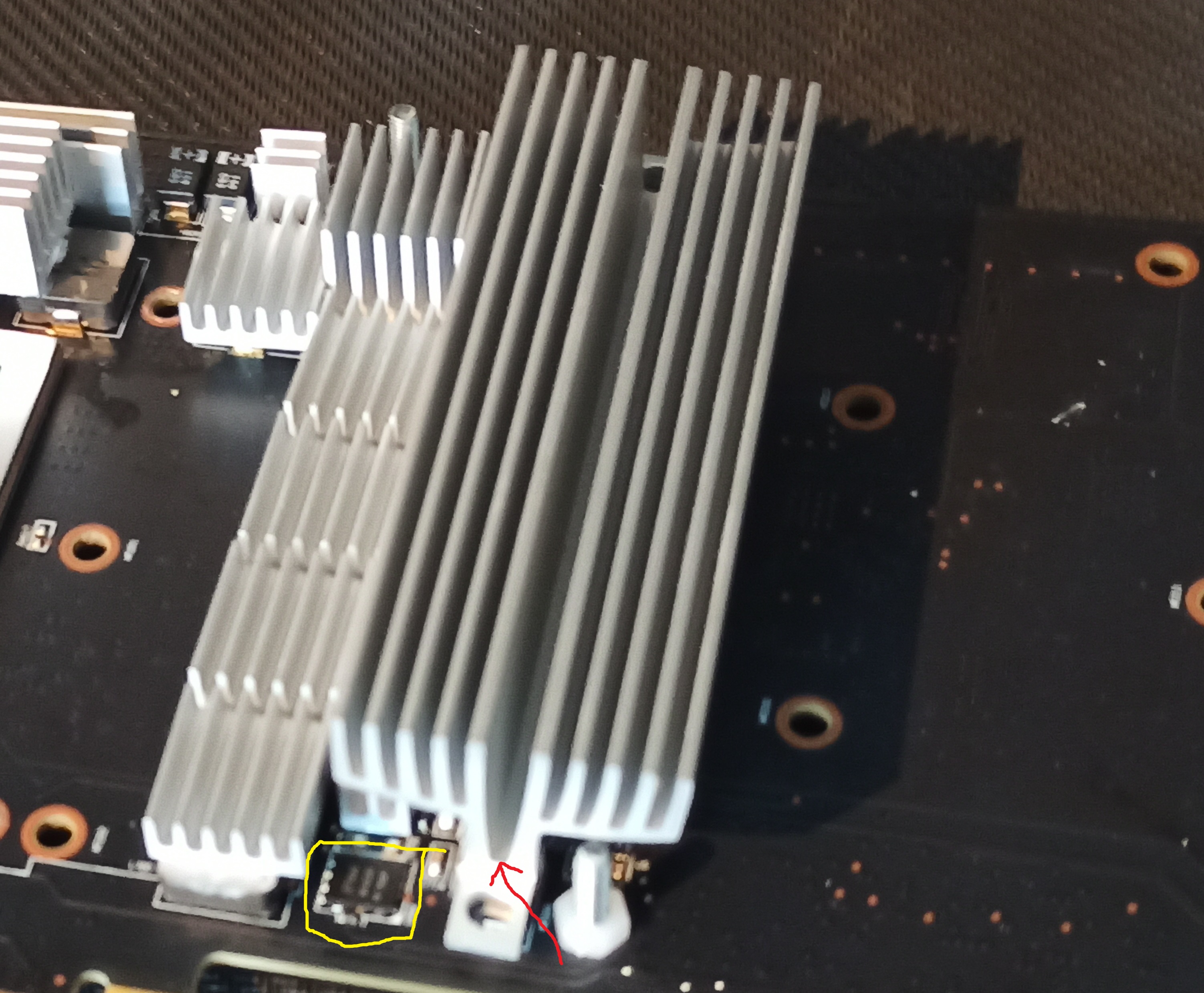

Du hast den großen Kühler, der eigentlich für die Spawa gedacht ist, auf die Eingangskondensatoren geklebt. ( roter Pfeil) Dadurch sind die eigentlichen Spawa vom Luftzug verdeckt und einer steht auch noch nackich da. (gelbe Markierung)
Die Spulen hättest du nicht noch extra mit Kühler versehen müssen, die halten das auch so aus. :)

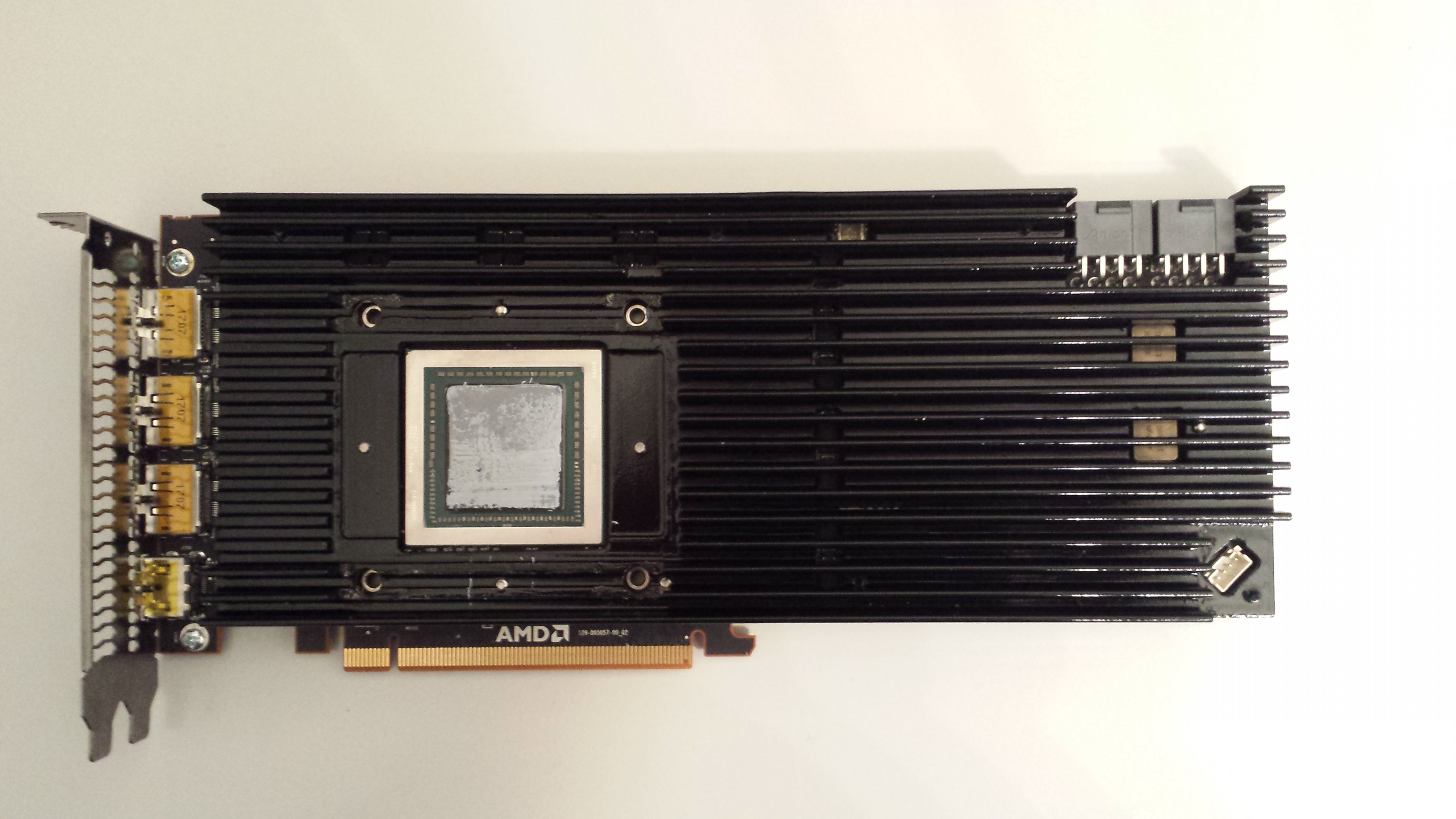

Auerha, und dann angeklebt. Ich drücke dir die Daumen das du den Kühler wieder runter bekommts. Meinen gibt´s nicht zu kaufen - der ist Marke Eigenbau.
Danke, ich werde sie die Tage nochmal auseinander nehmen :schluck:
Ich denke mal ich sollte die Kühlkörper ohne Probleme abbekommen, habt ihr eine Idee wie ich die Kleberreste wegbekomme, bzw ob ich einfach drüber kleben sollte? Mit Isopropanol geht der nicht weg.
Hast du eventuell noch Pläne davon? :rolleyes:

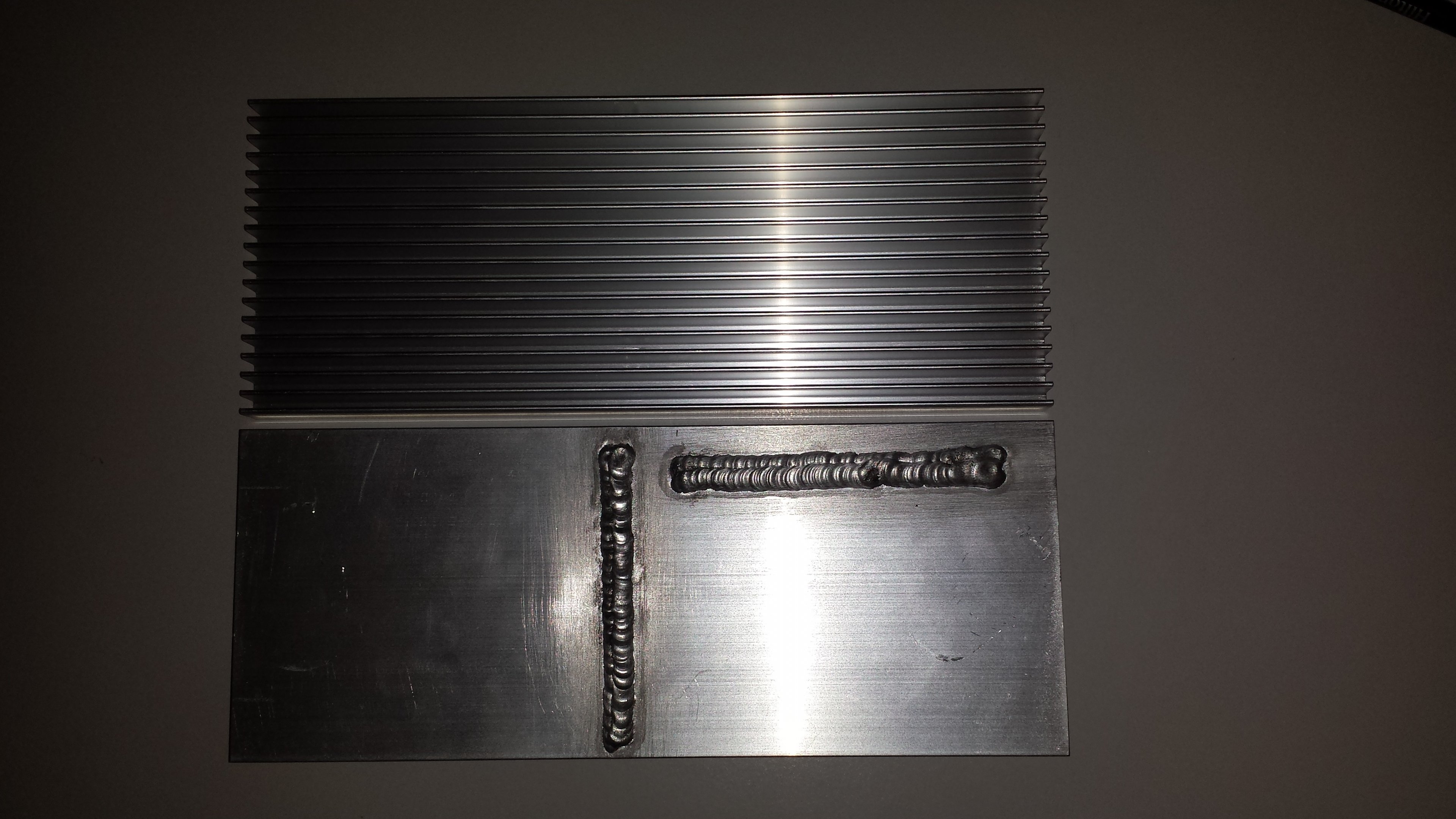

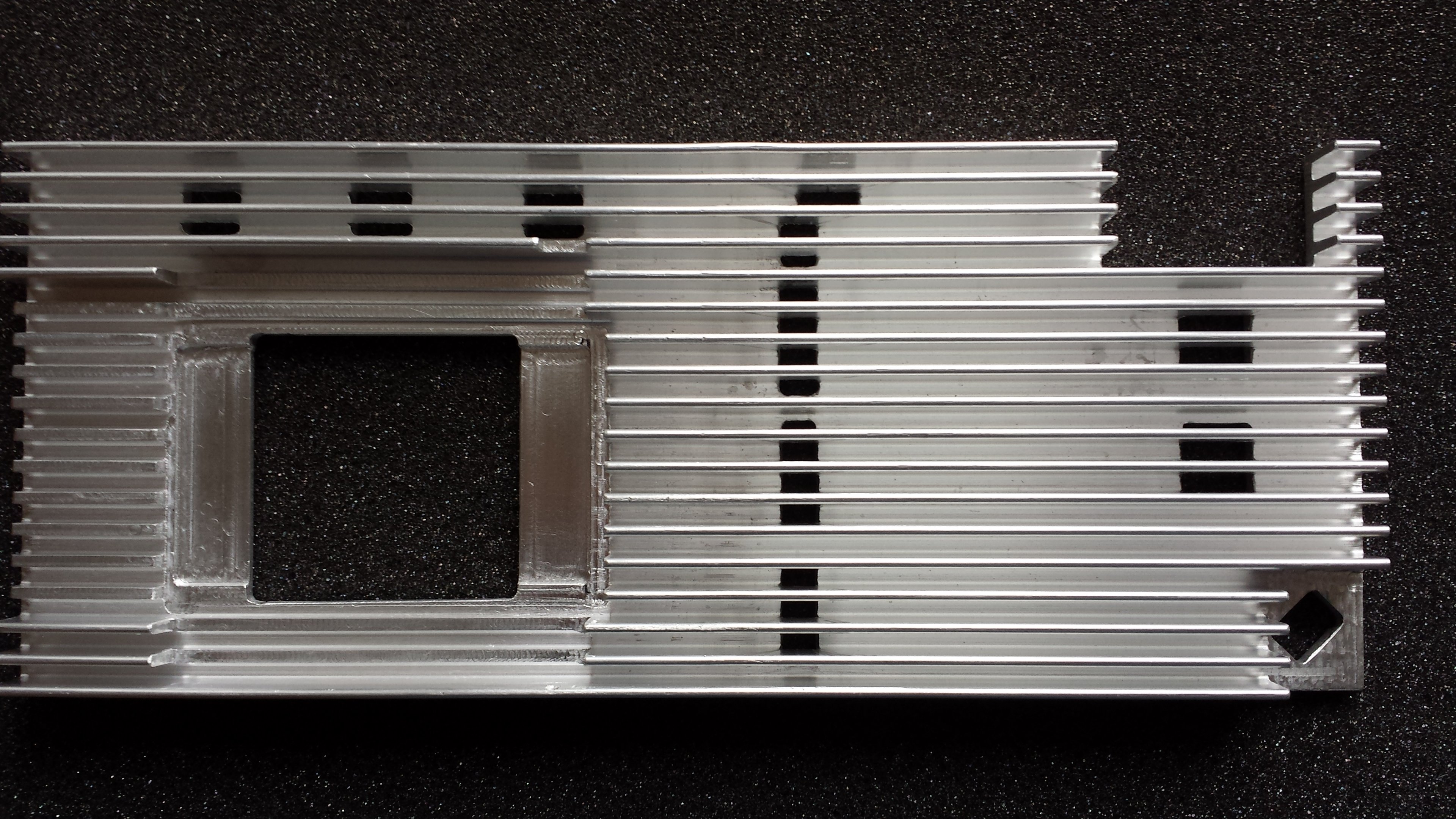

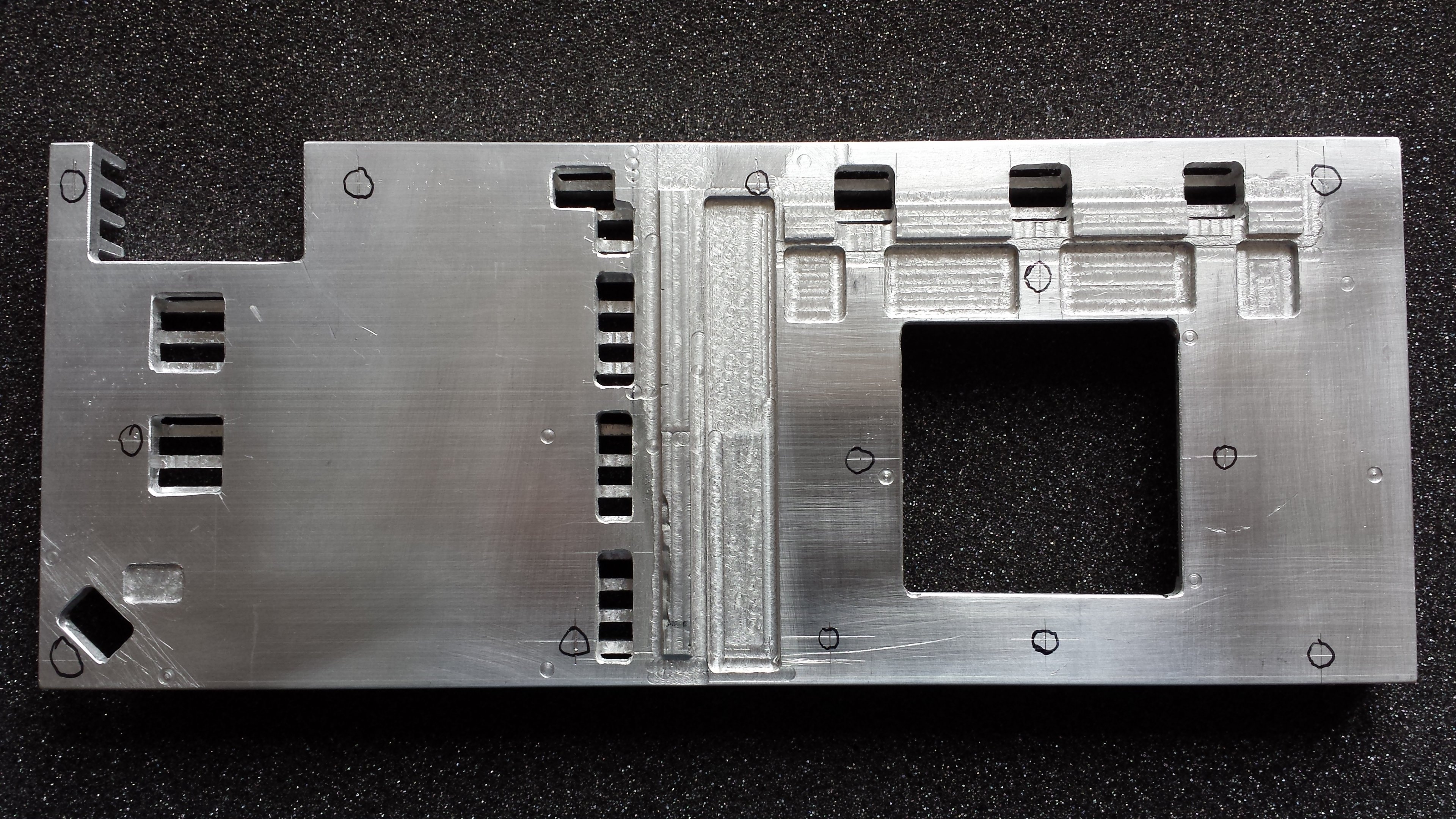

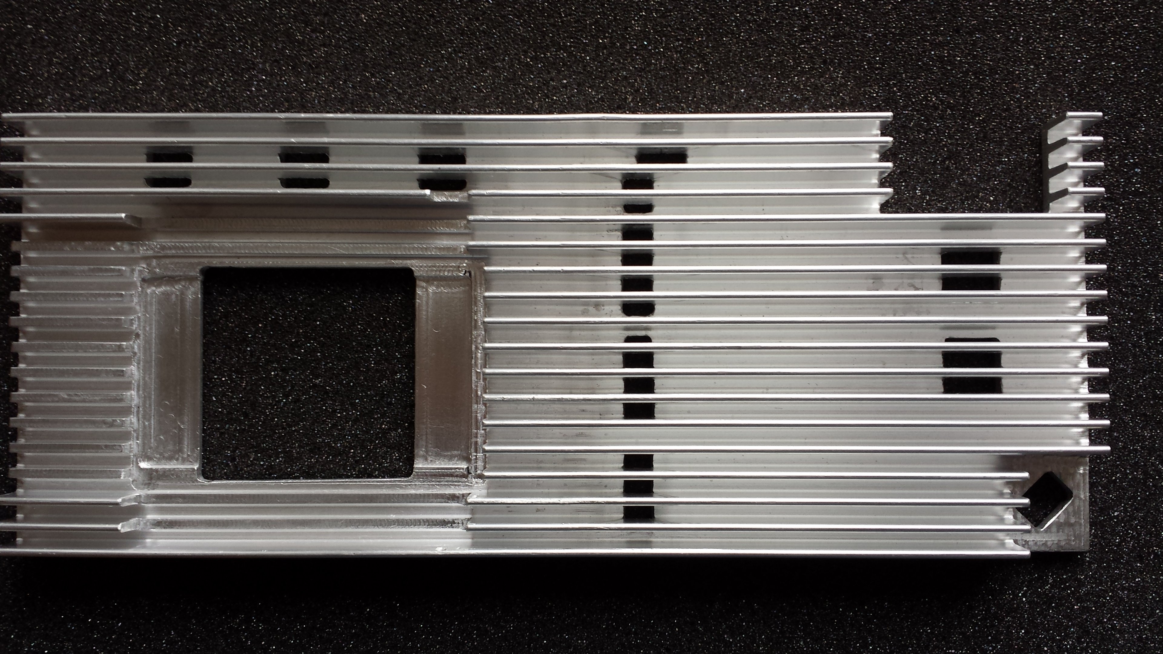

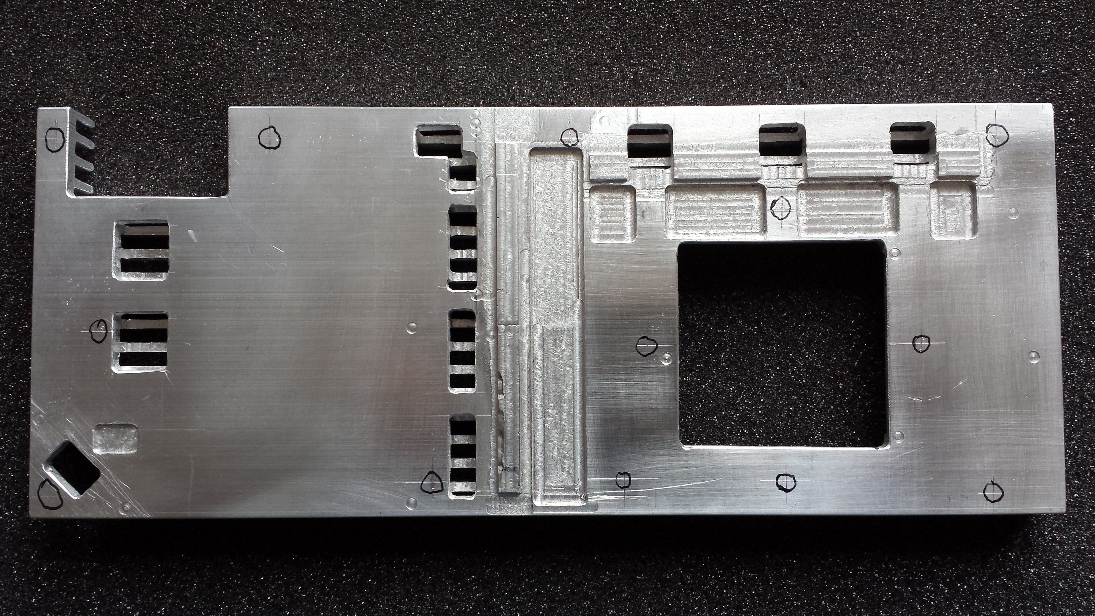

Nope, alle Abmessungen direkt vom PCB übernommen. Und vorher auf der Rückseite für die VRM´s Material auftragen lassen (Aluschweißen). Da wo Nähte liegen sind auch VRM´s auf dem PCB!

Ich habe mich doch jetzt schonmal dran gemacht, also sollte es so aussehen?
Leider hat sich dadurch rein gar nichts an dem Problem geändert.
