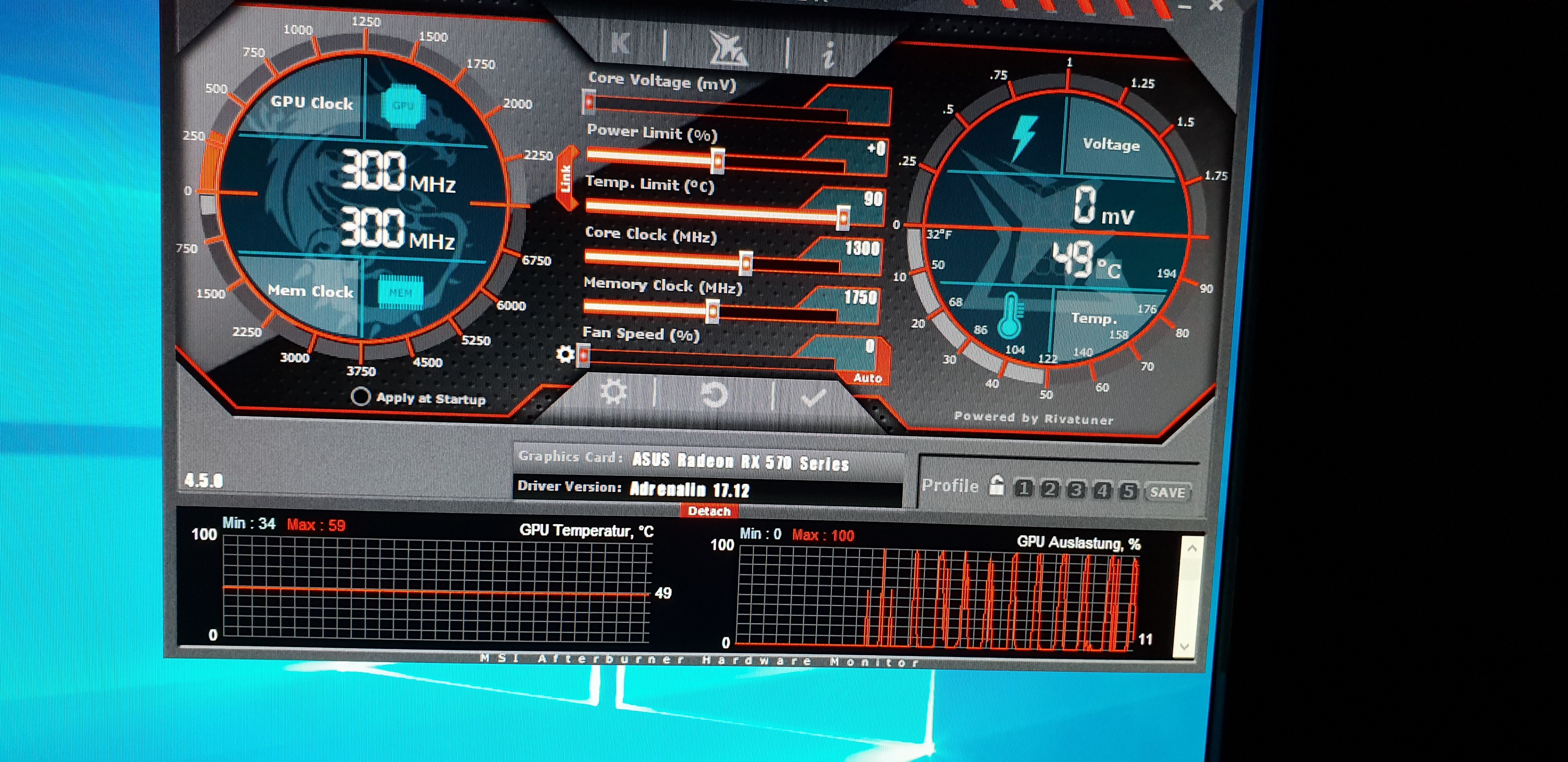

ich muss nochmal nerven.🙄
Habe mir jetzt eine andere rx570 gekauft.
Läuft jetzt auf jeden Fall besser, jetzt habe ich aber ein Problem das die GPU Auslastung immer kontinuierlich von 0 auf 100% springt, also 0...100....0....100...
ist das normal?
Gruß Michael
Check mal, ob die Chill Funktion aktiviert ist.
