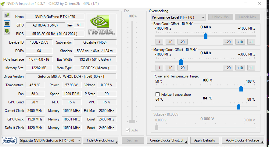

Ich habe mir nun Nvidia Inspector mal etwas angeschaut aber als Laie ist es absolut unlösbar für mich.

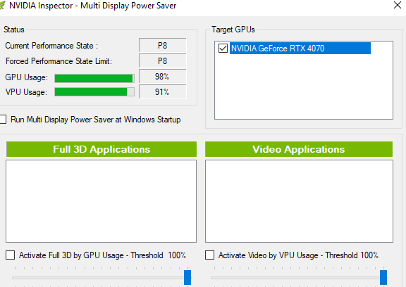

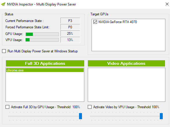

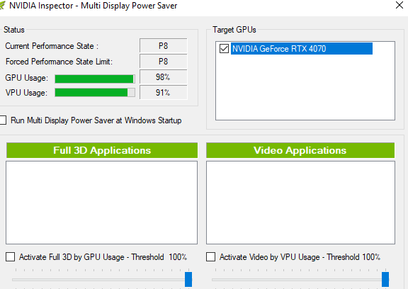

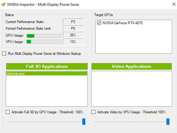

Wenn ich den Inspector starte und meine Grafikkarte auswähle, dann habe ich eine Auslastung von 98% und die Bildschirme eskalieren komplett, da alles wie wild und dauerhaft flackert. Dann habe ich versucht bei Full 3D App. + Video App. erstmal Chrome hinzuzufügen, was dann auch das flackern gelöst hat und die Auslastung auf 23% abfällt und die anzeige wechselt von P8 auf P0 (und kurzzeitig springt es auf P3 für ein paar Milli Sekunden).
Könntest du mir evtl. eine kleine Anleitung geben, was ich genau wo und wie einstellen sollte, um zu versuchen ob die Lösung nun auch bei mir klappt? Wie gesagt, als Laie ist das eine echte Herausforderung für mich und ich möchte ungerne etwas falsches Einstellen und womöglich noch Schäden an der Grafikkarte verursachen.
Ich hänge mal einen Screenshot vom Nvidia Inspector dran, evtl. helfen dir diese Daten ja etwas.
Beim zweiten Screenshot habe ich es mal aktiviert und habe da flackert alles wie wild, liegt wahrscheinlich an der Auslastung oder?
Beim dritten Screenshot habe ich Chrome mal hinzugefügt.

Hier habe ich einen Thread, wo ich dann auch keine Lösung hatte, Inspector lauffähig zu bekommen. Gegen Ruckeln beim Scrollen hatte auch ein neuer Treiber geholfen (Edit: bzw. zwischenzeitlich eine andere Karte rein), bei bessere Flüssigheit von 60FPS-Videos und Drops weiterhin P3 / 5001MHz. oder höher. Und der Treiber macht mit der Einstellung max. Leistung unter Energieverwaltungsmodus tackert das Programm dann auch auf P0, bzw. bei meiner Karte 11xxxMHz Speicher und 26xxMHz GPU (der Non-Boost-Takt).
Da ist ja wieder P8 drin, also gar nichts aktiv.
Und das scheint also zu funktionieren. Und die Einstellung sieht auch richtig aus.
Ich meine, das Ding mit Video Application geht maximal auf P5 runter. Vielleicht habe ich das auch in meinem Thread erwähnt, wobei bei mir Inspector an sich nicht so funktioniert hatte, wie er sollte.
