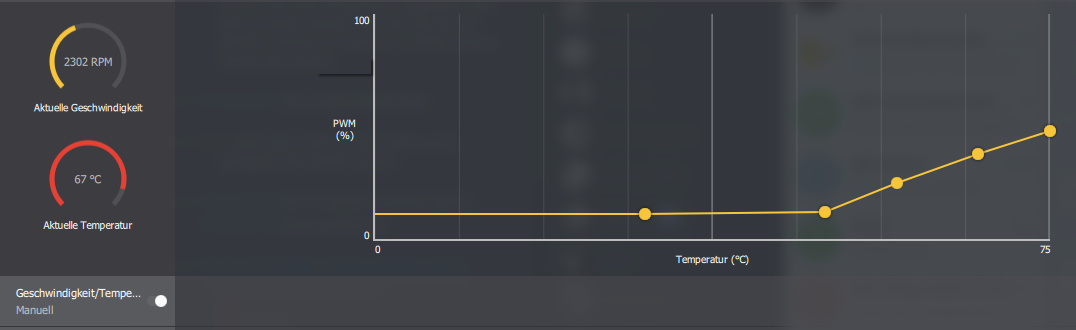

Kurve geht bei mir schon mit einigen Punkten und er regelt dynamisch rauf und runter:
786065
Sieht das bei dir anders aus?

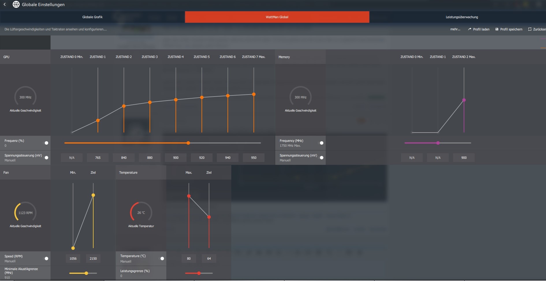

ja klar mit dem alten Treiber:
da konntest doch die Ziel und Max Temp einstellen, allerdings entweder Lüfter und Temp Reiter manuell oder beide auto
bei auto setzt er Ziel halt auf 78 und Max auf 90 und die Lüfterdrehzahl "springt raus", geht dann bei 65 Grad auf 17xxrpm, was bei dem Teil hier nervig ist und wenn die Temperatur wieder fällt, man aufm Desktop ist bleiben die 17xxrpm bis man einmal den Schalter manuell/Auto klickt
und mit den neueren Treibern wo es wie bei Dir ist kann man die 3 oder vier Punkte verschieben, allerdings will Wattmann bei der Karte hier minimum 44% Drehzahl und springt dann eben beim nächsten Temp Punkt zu der Drehzahl bis er die Temp des dann wieder nächsten Punktes erreicht, die rpm folgen also nicht linear der Linie dazwischen
