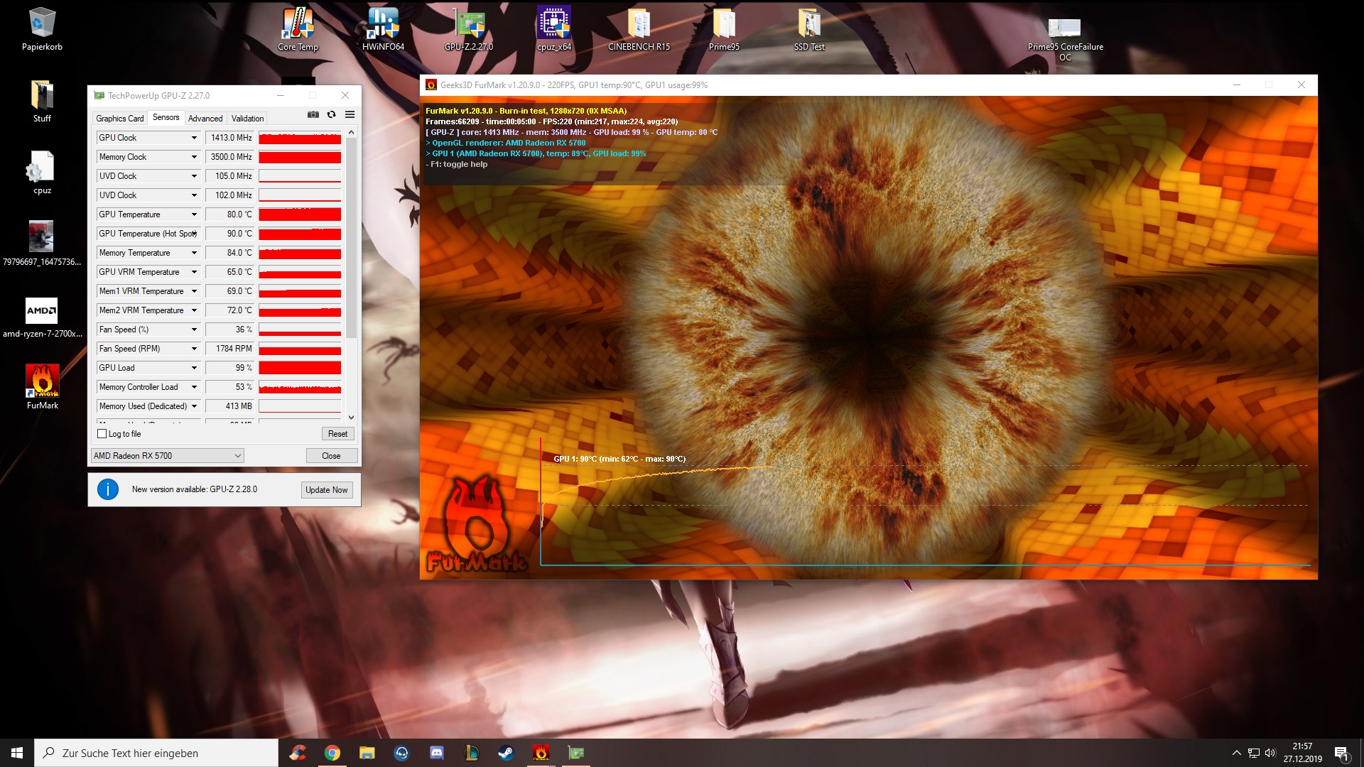

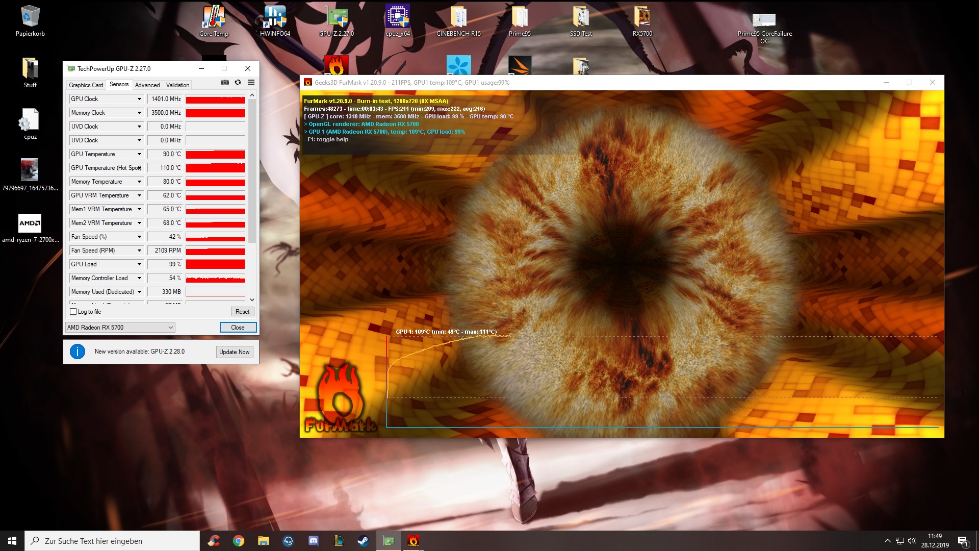

Moin,
ich wollte die Temperatur meiner 5700 etwas senken. Habe dafür die WLP Hydronaut von Thermal Grizzly benutzt. Nun habe ich eher hohe Temperaturen erreicht (siehe Screenshot). Dadurch das auf der GPU ein Wärmeleitpad verbaut war, habe ich auf der Rückseite zum Ausgleich 0.8mm Unterlegscheiben aus Plastik benutzt.
Die Schrauben habe ich nach jedem Testdurchgang etwas mehr angezogen, bis zu einem Punkt wo es nicht mehr weiter ging.
Hat jemand von euch das selbe mit dem Referenzdesign gemacht und evtl. ein Tipp? Ich habe noch 1mm Unterlegscheiben, allerdings ist der Lochdurchmesser ein wenig zu groß, sodass die Feder auf dem PCB anliegen. Ist das egal?
Stock hab ich die GPU 5min laufen lassen, nach dem WLP tausch habe ich vorher abgebrochen.
LG

Es kann passieren, dass durch zu hohen Anpressdruck kaum noch Paste zwischen Kühler und Chip vorhanden ist, oder es zu einer sehr ungleichmäßigen Verteilung kommt.
Nimm den Kühler mal ab und poste optional ein Foto davon.
Schaut denn nun WLP aus dem Sockel heraus? Also quirlt die heraus?
Ich habe zwei mal den Kühler abgehabt, beim ersten mal hab ich die WLP verstrichen und beim zweiten mal einen langezogen Klecks gemacht. Beim festziehen habe ich zuerst wenig Anpressdruck getestet, da ging die Temperatur sofort durch die Decke. Die Temperatur ging nach jedem weiteren festziehen der Schrauben ein paar Grad runter.

Sind die WLPs denn noch alle da? Die sind ja gerne auch mal brüchig oder fallen ab, ohne dass man es merkt.

Hast Du es noch mal mit dem Werkspad probiert, ob es da besser wird?
Vllt haben die nicht ohne Grund ein Pad verbaut? Z.B. um den Abstand vom Kühlerboden zur GPU zu überbrücken? Und Du bekommst jetzt den Kühler nicht nah genug an die GPU ran?
Dies würde auch erklären, weshalb nur ganz wenig WLP herausquillt.
Denn Paste bringt ja nur was bei direktem Aufliegen des Kühlers (Metall auf Metall), wenn minimale Spalte da sind, sind Pads besser.
Deshalb hat man auf den Spawas & Ram von GraKas auch immer Pads, um die Höhentoleranzen auszugleichen.
Ein Druckbild der WLP nach Abnehmen des Kühlers würde Dir dazu mehr verraten.
Das ist übrigens nur meine Vermutung... kann auch sein, dass ich falsch liege.

Ich habe auf meine 5700XT Red Dragon zwei 120mm Noctua Lüfter geschnallt und die Paste gegen die Kryonaut ersetzt. Im Enddefekt war die Temperatur gute 5° höher und die HotSpot Temperatur ging bis auf 105° hoch. Vorher Stock war sie bei 95-98°.
Habe jetzt die Kryonaut runter (sah bei der Demontage alles gut aus *) und gegen ne olle Arctic MX-2 ersetzt, die ich noch rumfliegen hatte und die Temperatur ist jetzt wieder wie auf dem Stock Level...
Werd mir jetz nochmal die MX-4 kaufen und dann nochmal testen...
*Auffällig war, dass die Kryonaut schon ganz schön trocken war, wobei die Paste gerade mal 4 Wochen auf der Karte war. Beim Auftragen war alles wie immer, die 5,5g Tube ist knapp 2 Jahre alt...
