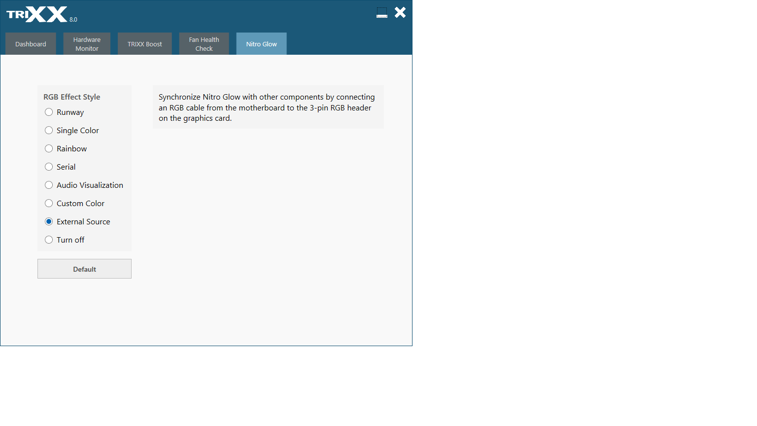

Auf der Graka befindet sich ein 5VRGB Stecker, Trixxx sieht den Menüpunkt in der RGB Steuerung vor (externe Steuerung).

Hast du für den externen Anschluß der Beleuchtung mal einen Link parat oder einen Screenshot von dem, was dir unter Trixx angezeigt wird!?

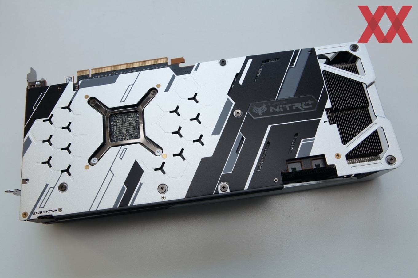

verrate mal das genaue modell der graka. meistens ist es so, dass du an diese anschlüsse leds anschliessen kannst, die durch die graka gespeist und gesteuert werden. wenn du da jetzt aber vom boards aus strom reinschickst... naja, dann gehts kaputt.

Laut der Anleitung ist der 5VRGB Header ohne Weiteres an das Mainboard anzuschließen. Der Header an der Graka sitzt am vorderseitigen Ende des Kühlkörpers mitten zwischen den Rippen und ist dreipolig. Das verwendete Kabel stammt von Amazon und ist ebenso dreipolig ausgeführt.

Auf der Karte befindet sich kein Kabel, sondern ein Header, gleich schräg rechts unter dem Nitro Schriftzug.
Es handelt sich um eine Sapphire Nitro+ RX5700XT
Muß denn heutzutage überhaupt für eine externe Steuerung noch ein Kabel umgeklemmt werden!?
in der tat, habe ich so auch noch nicht gesehen

Danke für das Video, das bringt mich auf die Idee, zu versuchen, die RGB Steuerung der Karte abzuschließen und es nochmal zu versuchen. Update folgt
die Steuerung dürfte defekt sein, die Karte bleibt dunkel...
