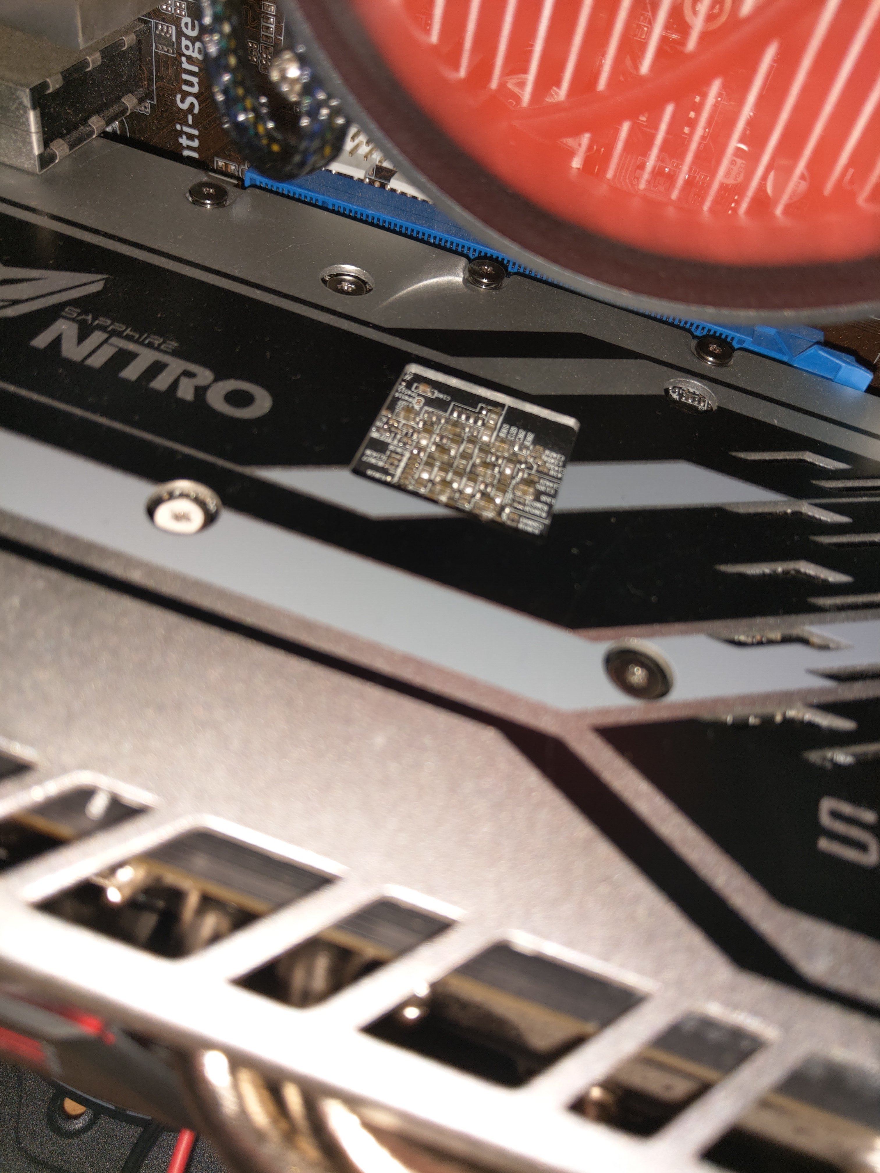

Moin eine der schrauben lässt sich nicht mehr reindrehen es sind ja normal 4 schrauben um den GPU chip
kann allerdings nur 3 rein drehen die eine dreht sich permanent weiter

Temperatruen gehen nicht über 68 und meist sind es 65
@Mupp04:
sitzt der kühler fest oder kannst den an manchen stellen (vor allem im bereich der VRMs) näher ans PCB drücken?
Deathangel008 schrieb:
@Mupp04:
Sitzt fest also aber hatte das problem schon bevor die schraube gefehlt hat
