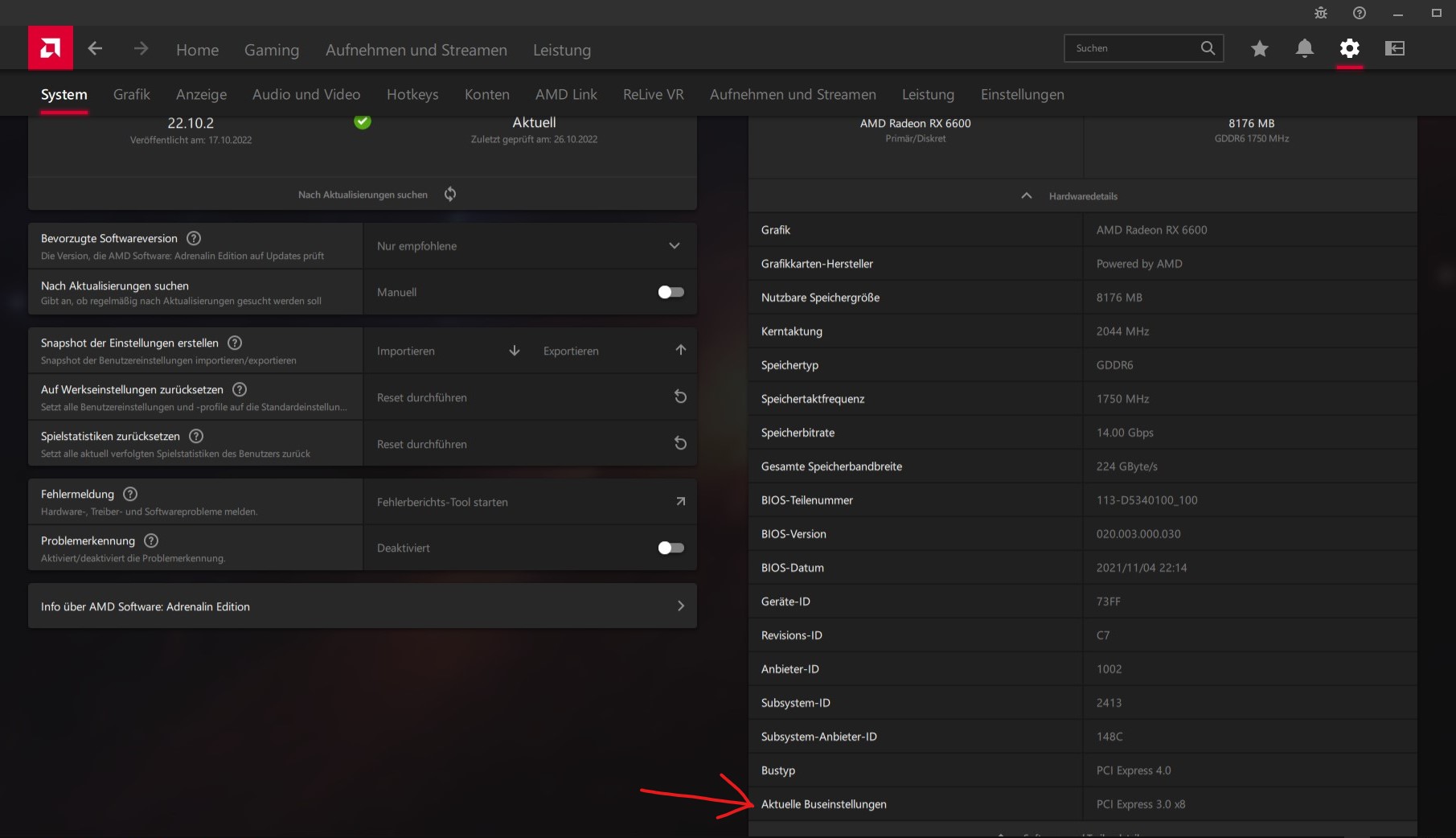

RX6600 - PCIe 3.0x8 anstatt 4.0
- Ersteller Godyjin

Nein. Bei AMD wird der Link Speed nicht reduziert. Das wäre derzeit nur bei Nvidia und dann auf PCIe 1.1Godyjin schrieb:Ist das evtl nur so im Desktop Modus?
Mal im UEFI prüfen, ob der PCIe Port auf Auto steht.

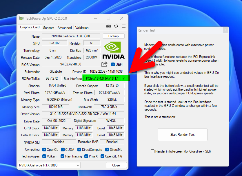

Mal gegenchecken mit GPU-ZGodyjin schrieb:...Es steht PCIe 3.0 x8 Obwohl die Karte 4.0 ist und Mainboard auch PCIe 4.0 hat.
Muss ich etwas ändern?
Mach mal GPU-Z an, dort gibt es dann neben der Bus Geschwindigkeit einen Knopf um Last zu erzeugen. Im Stromsparmodus bei Desktopbetrieb wird der PCI-E Bus runtergeregelt. Bei mir (6900XT auf Z390) steht da in der Regel PCI-E 2 oder weniger aber wenn Last anliegt geht es auf 3 hoch.

In keinem, da hatte ich nen Denkfehler. Die wird schon richtig stecken. Ich vermute eine falsche UEFI Einstellung für den Slot.Deathangel008 schrieb:bei welchem B550-brett liefe die karte im zweiten x16-slot mit 3.0_x8?
- Apr. 2006
- 440
Schon gut Leute, danke für die schnelle Information Unterstützung. Mein Fehler. Im Bios musste tatsächlich neben ResizableBar, unter einer anderen versteckten Option (ziemlich versteckt unter /AMD PBS...) nochmal PCIe 4.0 extra ausgewählt werden!
Hab nachdem Neueinbau, nur nach ResizableBar im Bios geguckt.
Falls also jemand mit dem selben Problem durch Google diesen Beitrag finden. Dann wie die Jungs gesagt haben, mit GPU-Z abchecken und im Bios noch mal nach einer extra Einstellung für PCIe 4.0 suchen und ResizableBar an einem anderen Ort auch aktivieren.
Alles Gute
Alles Gute
