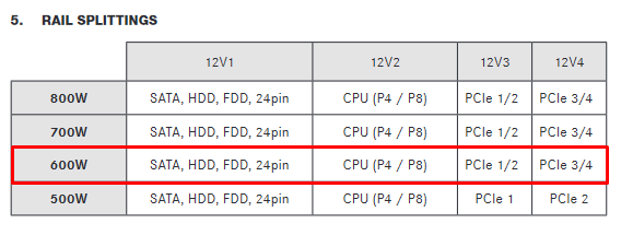

* Zum Stromanschluss der VGA habe ich noch eine Frage. Derzeit ist die RX6800 mit nur einem PCIe-Stromkabel angeschlossen, am NT 12V3. Bei meiner Recherche las ich hierzu verschiedene Tipps: am besten 2 PCIe Kabel nehmen und Rails aufsplitten, oder nur ein Kabel, usw. Wie wäre denn hier die korrekte Verfahrensweise? Das Handbuch zum Netzteil schweigt sich hierzu leider aus, zu den Rails steht nur:
Und sollte nun der Vorschlag kommen zwei PCIe Kabel zu verwenden (am NT dann vermutlich über 12V3 und 12V4), wie sind die Kabel letztendlich anzuschließen? Beide verzweigen sich ja jeweils in ein 6+2 poligen VGA1 und VGA2-Anschluss. Schließt man dann jeweils VGA1 an die Grafikkarte an? Oder VGA1 von Kabel 1 und VGA2 von Kabel 2? Spielt es überhaupt eine Rolle? :D

Bei Multirailnetzteilen wie dem Straightpower müssen bei einer stärkeren Grafikkarte zwei Stromkabel benutzt werden um die 12V-Rails gleichmäßig zu belasten. Mit den 2 Steckern an einem Kabel ist eine Rail voll belastet (teils sogar überlastet, 240W pro Rail) währen auf der anderen nix los ist.
Aber in der Tat das ist eine geschichte die Bequiet sehr viel deutlicher und vor allem verständlicher in den Handbüchern erwähnen muß.

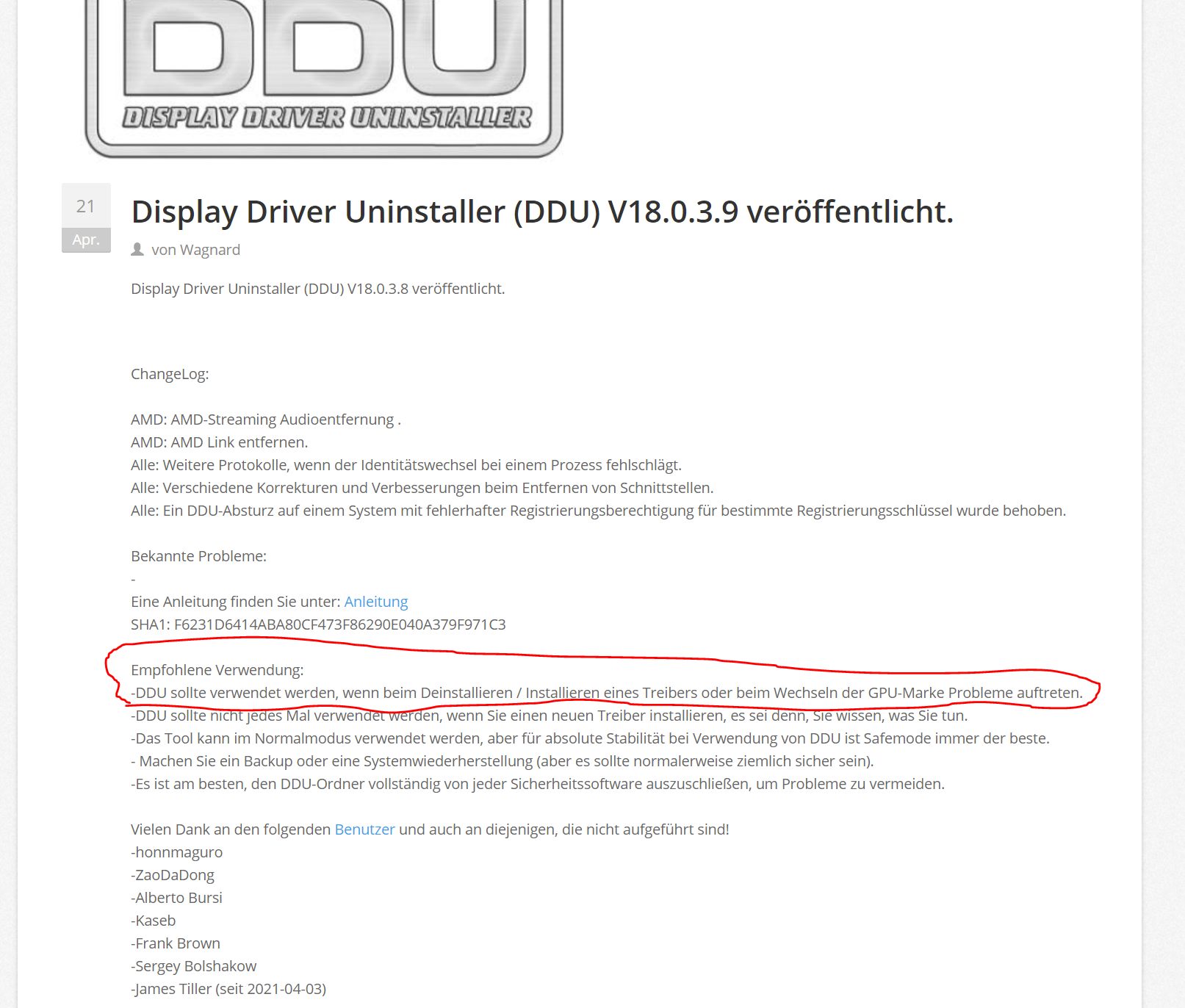

(DDU im Win-Safemode mit anschließendem Poweroff)
könnte dir iwas im win zerhauen haben und hat mit sauber deinstallierten alt treibern nichts zu tun.

@feidl74 die DDU-Vorgehensweise wird sehr oft empfohlen und verwendete ich auch schon in vielen Rechnern, ein Windows hat es auch nie zerschossen. Wie ich nun anhand von Zwirbelkatz's Link sehe, ist dieses Wakeup-Phänomen wohl auch nicht neu, ich ordne es daher auch eher irgendwo bei der RX6000 Serie ein. Solllte ich demnächst mal etwas mehr Zeit haben, werde ich aber dennoch mal den Test mit einer neuen Windows-Installation angehen, einfach um das auch ausschließen zu können, danke. :)

feidl74 schrieb:
nicht von den entwicklern
Quelle?
Zumindest in deren Foren sehe ich dazu nichts.

Alles klar, eine solche Aussage habe ich den dortigen angepinnten Threads nicht gefunden und war mir daher neu.
Könnte man immer noch streiten, ob DDU nun die bessere oder schlechtere Vorgehensweise ist. Oftmals ist eben eine normale Deinstallation auch nicht wirklich sauber und rückstandslos. Soll hier aber nun auch nicht Thema sein. Danke dennoch für deinen Hinweis - trotz der spitzzüngigen und überflüssigen Nebenbemerkung.

Habe dazu eine Aussage vom be quiet Support erhalten, in meinem Fall(!) werden zwei Kabel zur besseren Lastverteilung empfohlen, also 12V3 und 12V4 - werde demnach also nochmal umbauen. Hängt letztendlich aber natürlich vom jeweiligen Netzteil ab.
weil immer 99% zuerst DDU empfehlen, was völlig unnötig ist und im schlimmsten fall ein "zerschossenes" windows nach sich zieht
