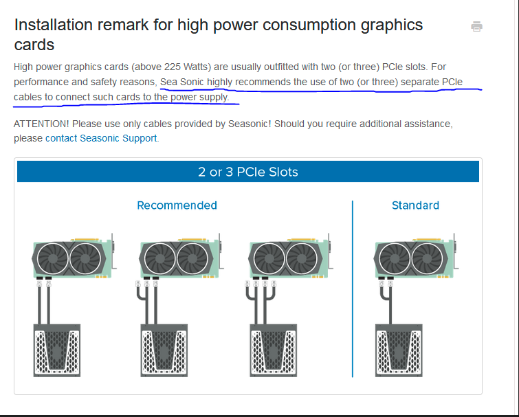

drei getrennte kabel zu verwenden wäre die beste option. geht grundsätzlich aber auch so wie von dir beschrieben.
Kannst du so machen, ich würde aber 3 Kabel nehmen, trotz SingleRail Netzteil,
das entlastet eben auch die Outputs am Netzteil.
Seasonic (SingleRail) empfiehlt es sogar ausdrücklich.

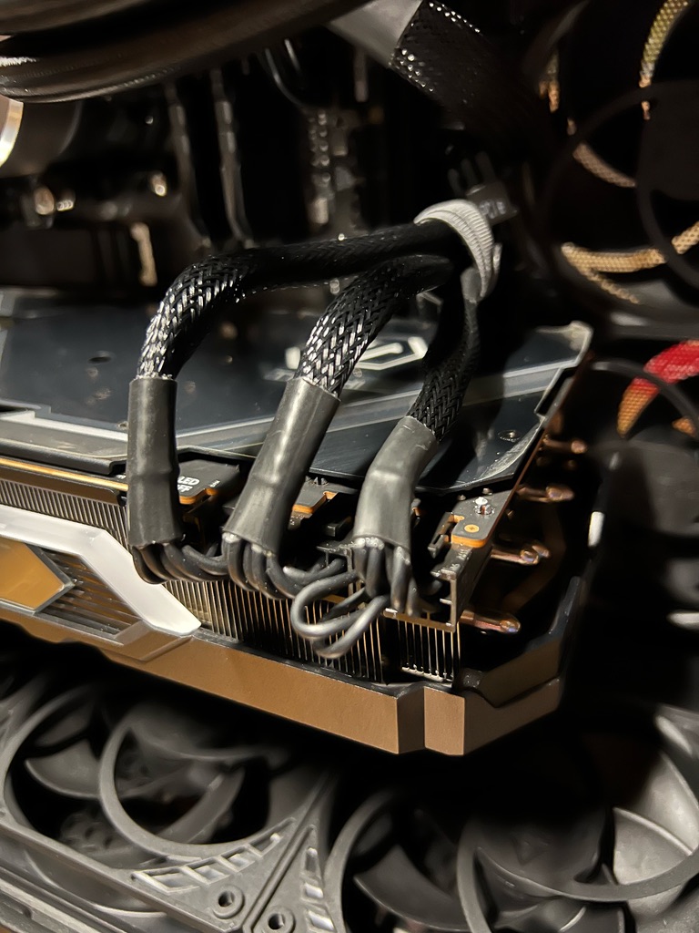

naja, jetzt laufen 3 dicke einzelne Kabel zur GraKa.
Hätte gedacht, dass man das bissl schöner anordnen kann.
Gibt doch auch Verlängerungen für das Mainboard, dachte, dass es evtl auch sowas für die GraKa gibt.
dachte an sowas, nur für die GraKa.
