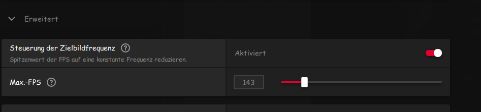

Hat meine XFX RX6900XT Speedster Merc 319 ebenfalls.
Globales FPS Limit auf Wiederholfrequenz setzen (Max FPS) im Treibermenü kann helfen.

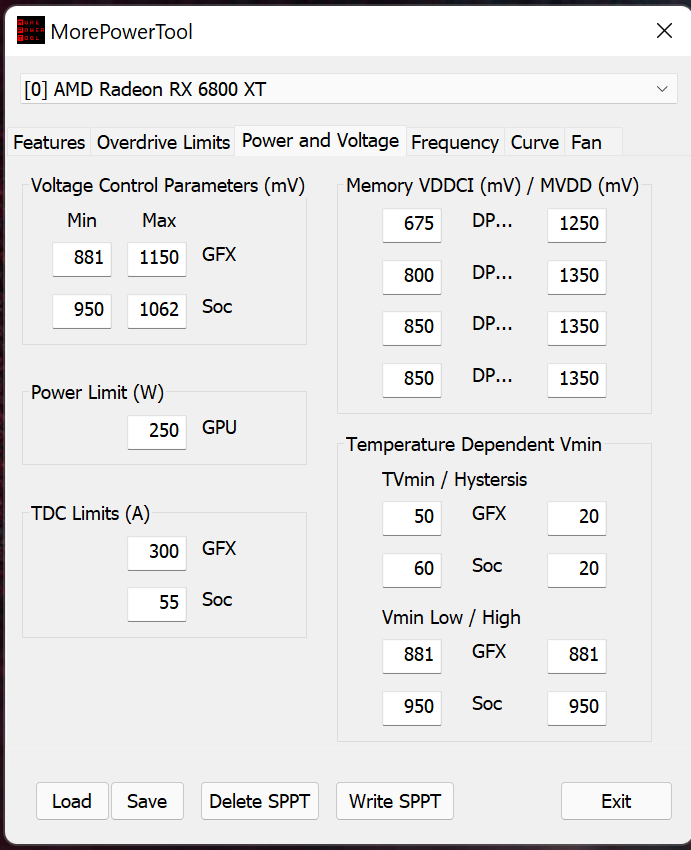

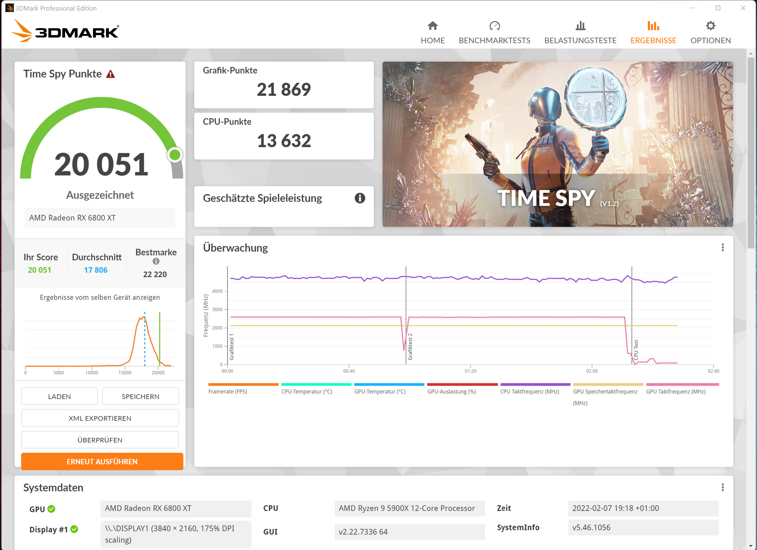

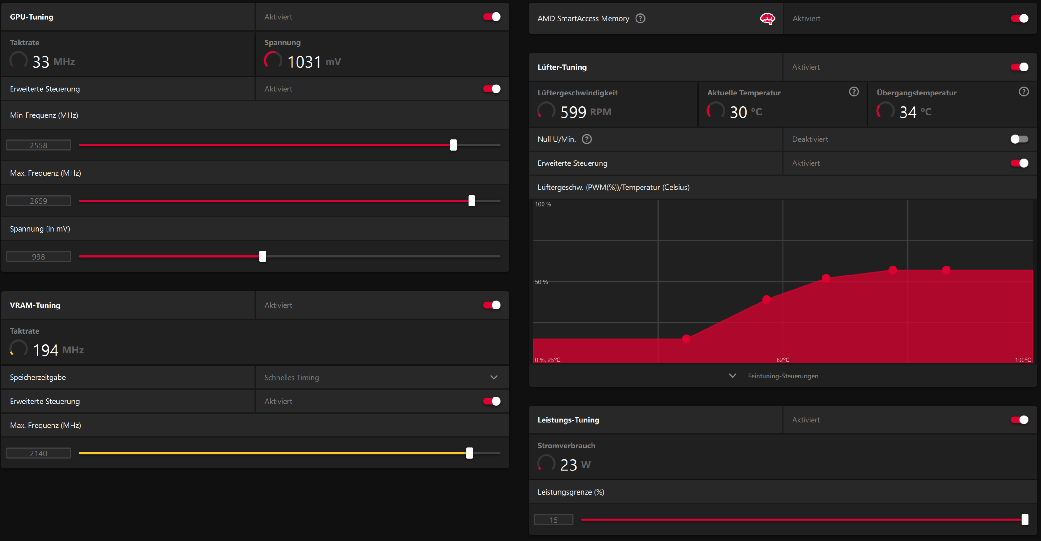

Also meine Karte, auch eine 6800xt
Habe ich zu gleich undervoltet plus die Leistung übertaktet meine temps 60C und Übergangstemperatur nicht über 90C
Kannst dir ja mal mein Setting anschauen
Also ich fahre damit Strom Sparender plus mehr Leistung in einem.
Kannst mal so als Anhaltspunkt nehmen
Bin von 300W auf 250W und im SOC von 1150 auf 1062 runter gegangen. Bei Fragen oder Hilfe wende dich am besten hier https://www.computerbase.de/forum/t...-xt-6900xt-overclocking-undervolting.1983202/
