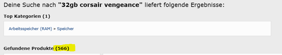

MoreOnions schrieb:
32 GB Corsair vengeans
genaues Modell bitte. Steht sowohl auf deiner Rechnung wie auch auf der Kaufquittung.
Oder welcher der 566 verschiedenen Riegel darf's denn sein?

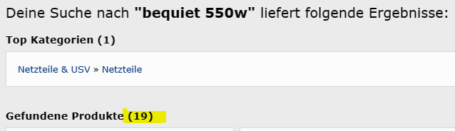

MoreOnions schrieb:
Netzteil: bei quiet 550
Selbiges hier. Immerhin gibt's nur 19 Netzteile mit 550w von BQ
Und da dein Wissen über Hardware möglicherweise limitiert zu sein scheint, bitte liefere Bilder vom Aufbau und überprüfe ob du den Monitor nicht etwa am Mainboard angeschlossen hast.
Oder aber, vllt. bootet dein Rechner gar nicht erst. Deine Fehlerbeschreibung sagt darüber aber nichts aus. Und da du dir einen kompletten neuen Rechner zusammengeschustert hast, ist dein Problem möglicherweise gar nicht die GPU an sich.
Deine Konfiguration besitzt Stand jetzt zumindest einen Fehler und dieser lautet: schwaches Netzteil. 550w sind mit einer 68XT extrem auf Kante genäht und selbst wenn die Kiste irgendwann laufen wird, so ist nicht auszuschliessen, dass sie sich unter Last verabschiedet.
