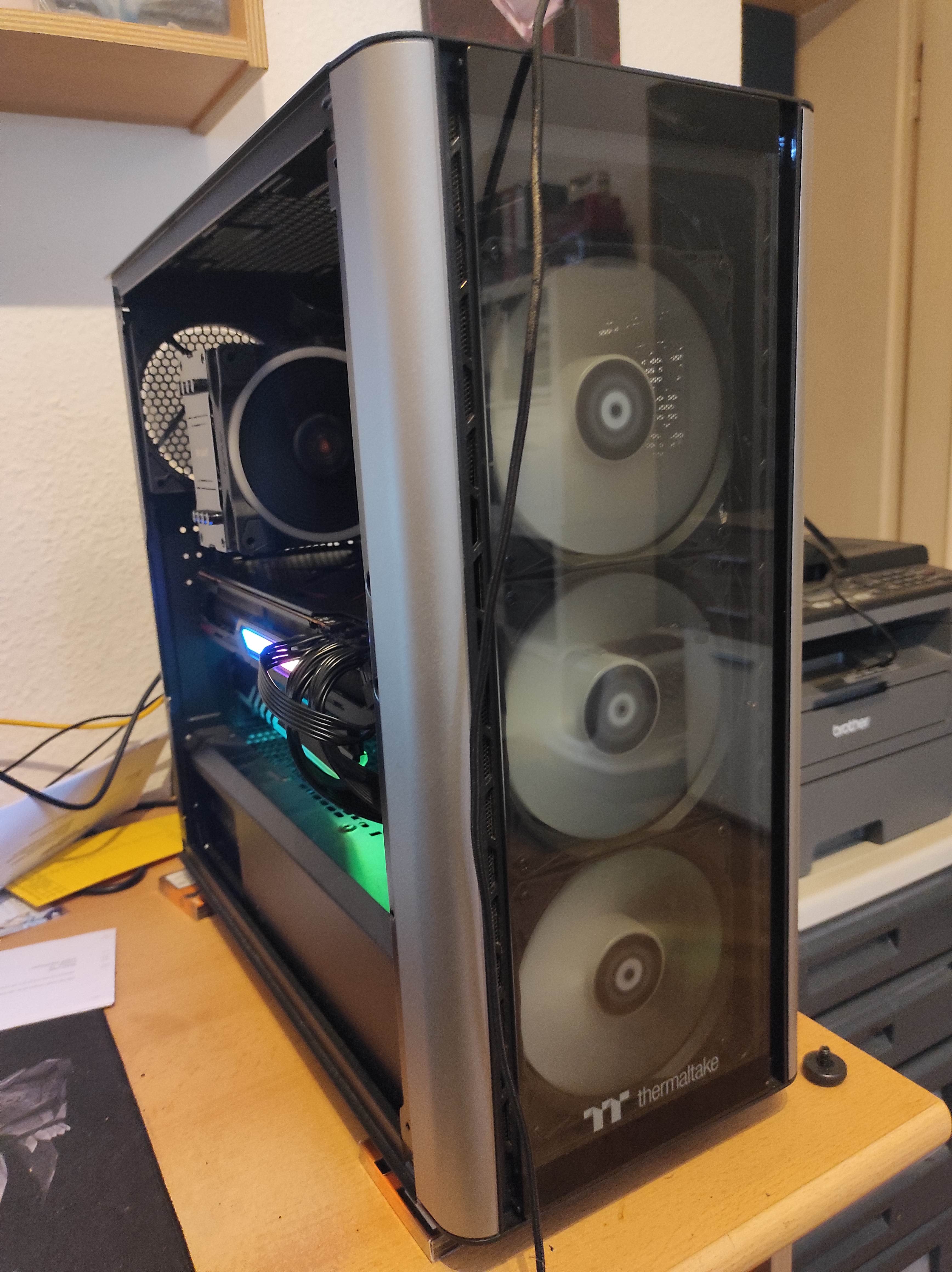

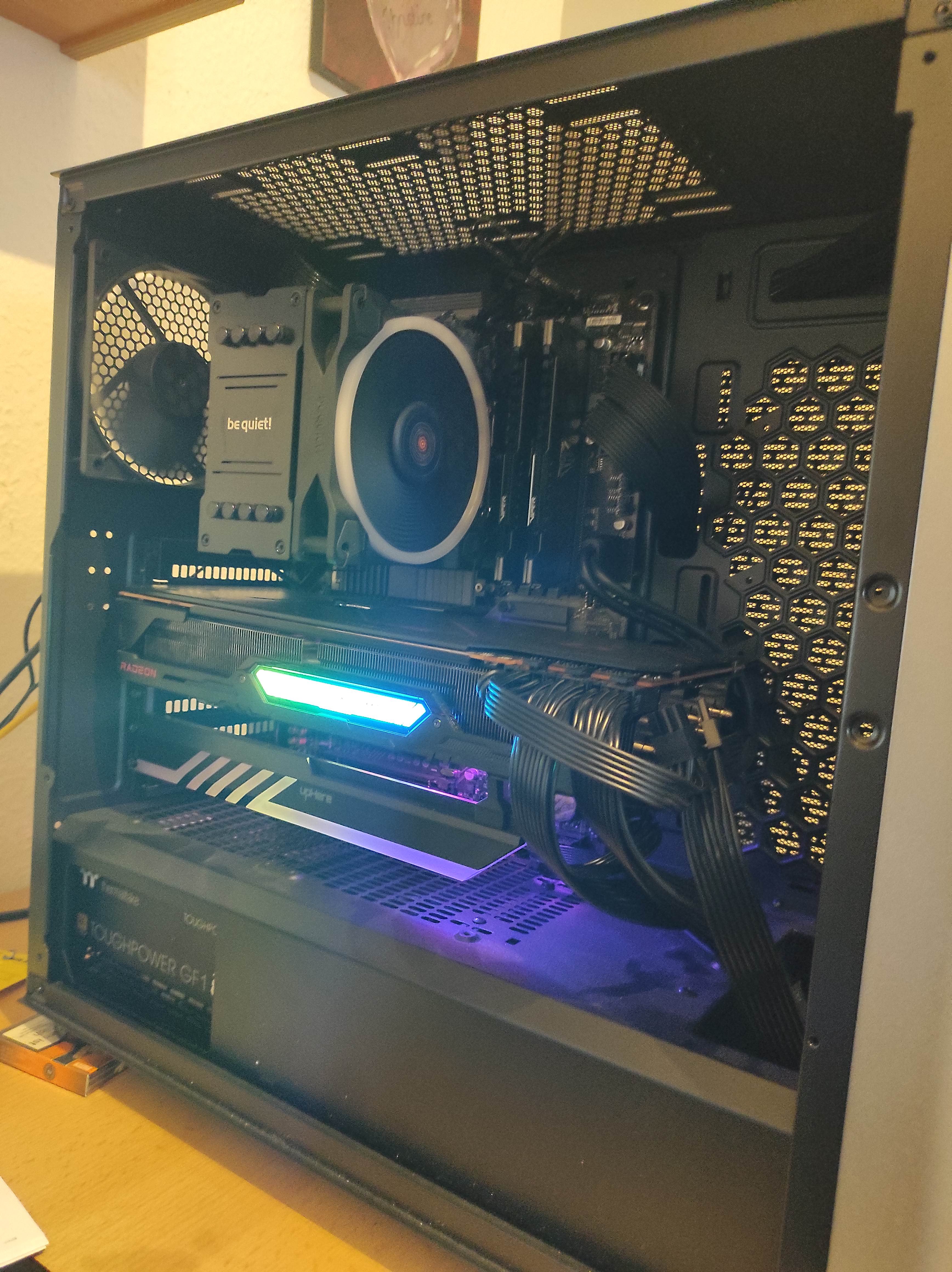

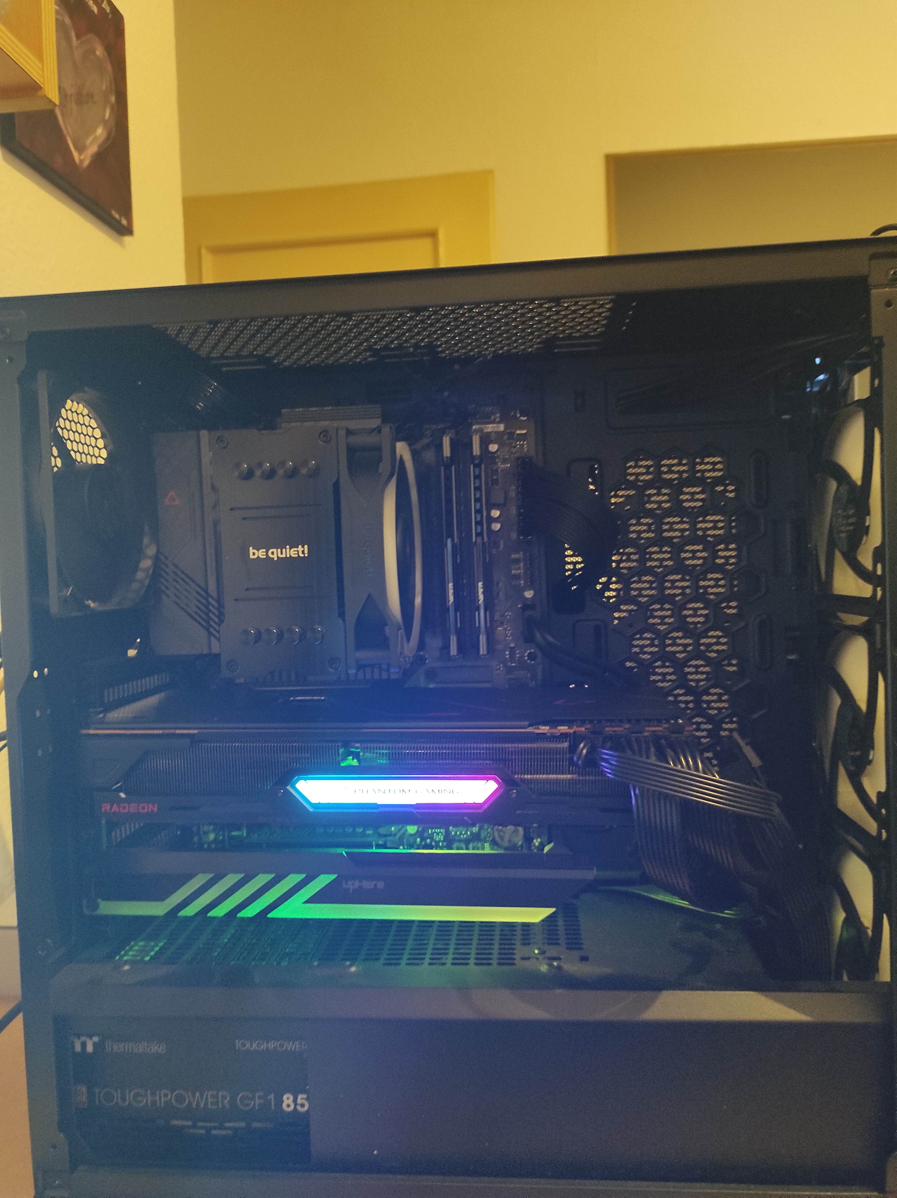

Danke für die schnellen Antworten!
Anbei Bilder vom PC; er hat vorn 3 Lüfter in der Front, welche durch eine Glasscheibe abgedeckt, aber im Radbereich schlitze sind. Es entsteht im PC also durch die Lüfter ein Luftstrom. Diese Lüfter kann ich in der Geschwindigkeit nicht regeln, nur die Beleuchtung über einen Knopf am Gehäuse verändern (Beleuchtung habe ich aber ausgeschaltet)
Im "Heck" befindet sich ein normaler Lüfter, der meines Wissens auch nicht regelbar ist. Ansonsten sieht das Gehäuse schon recht Luftig aus, aber die Temperaturen trotz demontierten Seitenteil (geschlossene Scheibe) sprechen ja für sich?
Anbei wollte ich noch erwähnen, dass ich im AMD Adrenalin keine Veränderungen (Übertaktung o.Ä.) vorgenommen habe (Einstellung auf Standard)
Könnte mir aber schon vorstellen, dass mit der Kühlung der Grafikkarte etwas nicht in Ordnung ist, da das Problem ja nicht seit Anfang an besteht?
Besten Dank!

Bei dem Gehäuse ist es kein Wunder dass die Temperatur so hoch ist. Die 3 Lüfter vorne können durch die Glasscheibe nicht genug Luft ins Gehäuse befördern. Mit einer offenen Front wäre wahrscheinlich dein Problem gelöst.
Reaktionen: Restart001 und Robin1993

Richtig ans Mainboard angeschlossen kannst Du mit Sicherheit alle Deine Lüfter auch regeln. Trotzdem stimmt m.E. etwas mit der Grafikkarte nicht - sonst wären die Probleme bei offenem Gehäuse nicht ebenfalls genauso vorhanden.
Reaktionen: Robin1993
@Dante der TE hat glaube ich nicht geschrieben, das er jetzt nochmal mit offenem Seitenpanel getestet hat...nur im Sommer. Falls doch bitte unten tlw. ignorieren
Nimm mal das Seitenteil ab und schau dann unter Last auf die Temperaturen.
Dabei auch gleich mal drauf achten ob die Graka-Lüfter laufen/hochdrehen... die müssten bei der Temperatur ja Vollgas geben...
Ist zwar auch nicht optimal, da es keinen Luftzug gibt, aber wenn das die Temperatur etwas verbessert, deutet es schon auf Hitzestau hin...
Evtl. kannst du Testweise die Frontscheibe abnehmen (falls das geht) und dann die Temperaturen anschauen?
Kann aber trotzdem sein, das die Graka Kühler nicht richtig sitzt oder die Graka-Lüfter nicht hochdrehen wie sie sollten...
