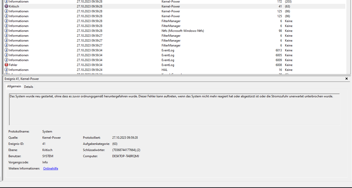

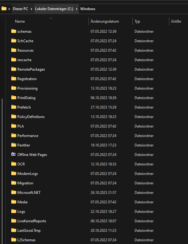

Der Ordner ist nicht existent

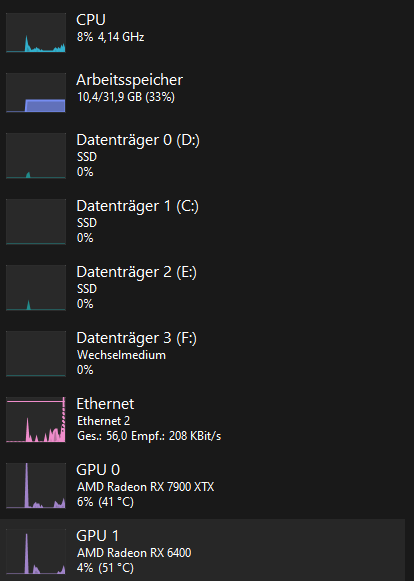

Vielleicht wäre es noch gut zu erwähnen das ich 2 GPUs habe.

Hab ich vergessen hab die 2te für meine anderen beiden Monitore am Hauptmonitor hängt nur die 7900XTX.
Da AMD das mit dem Stromverbrauch nicht in den Griff bekommen hatte und ich im idle 130W Stromverbrauch hatte seit der 2. nur 30W
