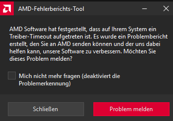

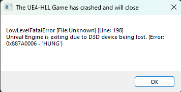

Sowohl bei den getesteten Spielen Hell let Loose als auch bei Pummelparty scheint die Grafikkarte gecrasht zu sein. Bei Hell let loose tritt das Problem nach ein paar Sekunden direkt im Menü auf. Das Spiel friert ein, der Bildschirm wird schwarz, ich komme auf den Desktop (wobei das Spiel weiter im Hintergrund zu laufen scheint, die Musik läuft auch noch und ich muss die Task im Taskmanager beenden) und bekomme folgende Fehlermeldungen:

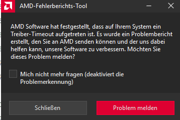

Bei Pummelparty kommt ebenfalls die AMD Fehlermeldung.

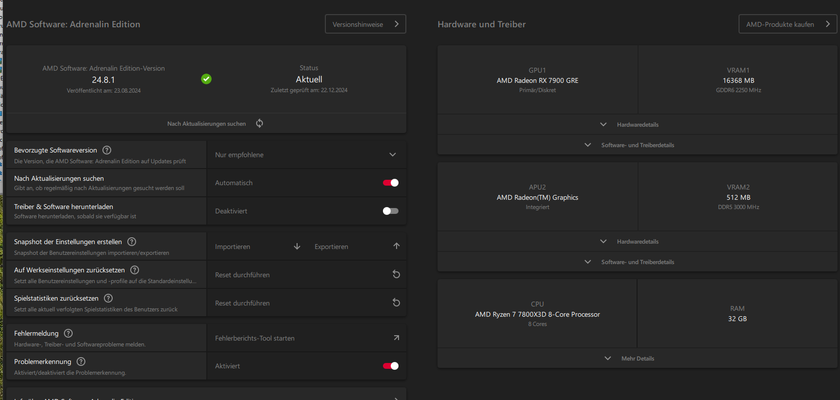

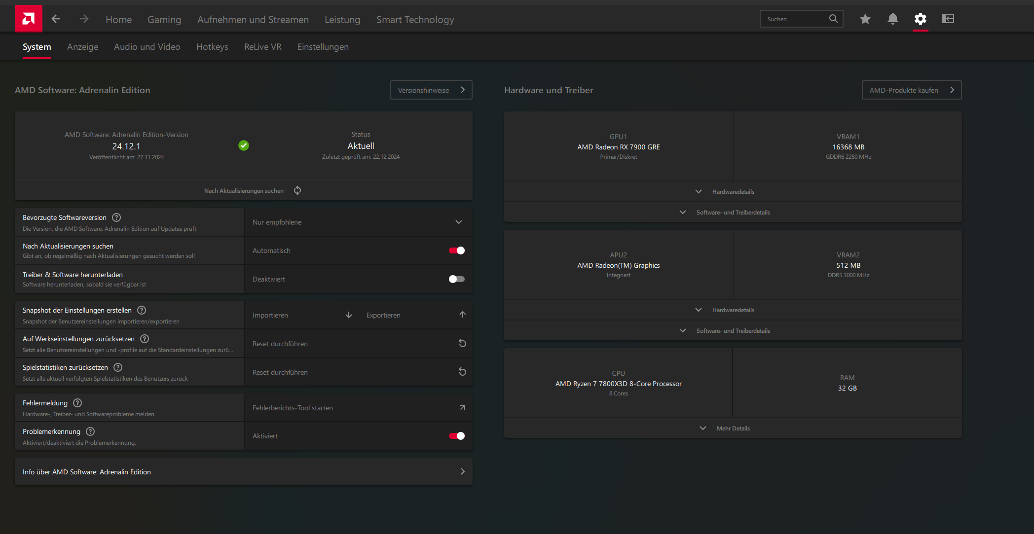

Ich habe gestern Windows neu installiert, da ich dachte, dass dies möglicherweise an einer nicht sauberen Neuinstallation gelegen haben könnte. Ich hatte nämlich die SSD aus dem Vorgängersystem in den neuen Rechner gesteckt und nicht sauber neu installiert. Allerdings hat die Neuinstallation nichts gebracht. Vorher hatte ich noch mit DDU die Treiber komplett entfernt und neu installiert. Auch jetzt habe ich den GPU-Treiber mehrfach neu installiert. Er ist auf dem aktuellsten Stand. Hier noch die Infos aus Adrenalin:

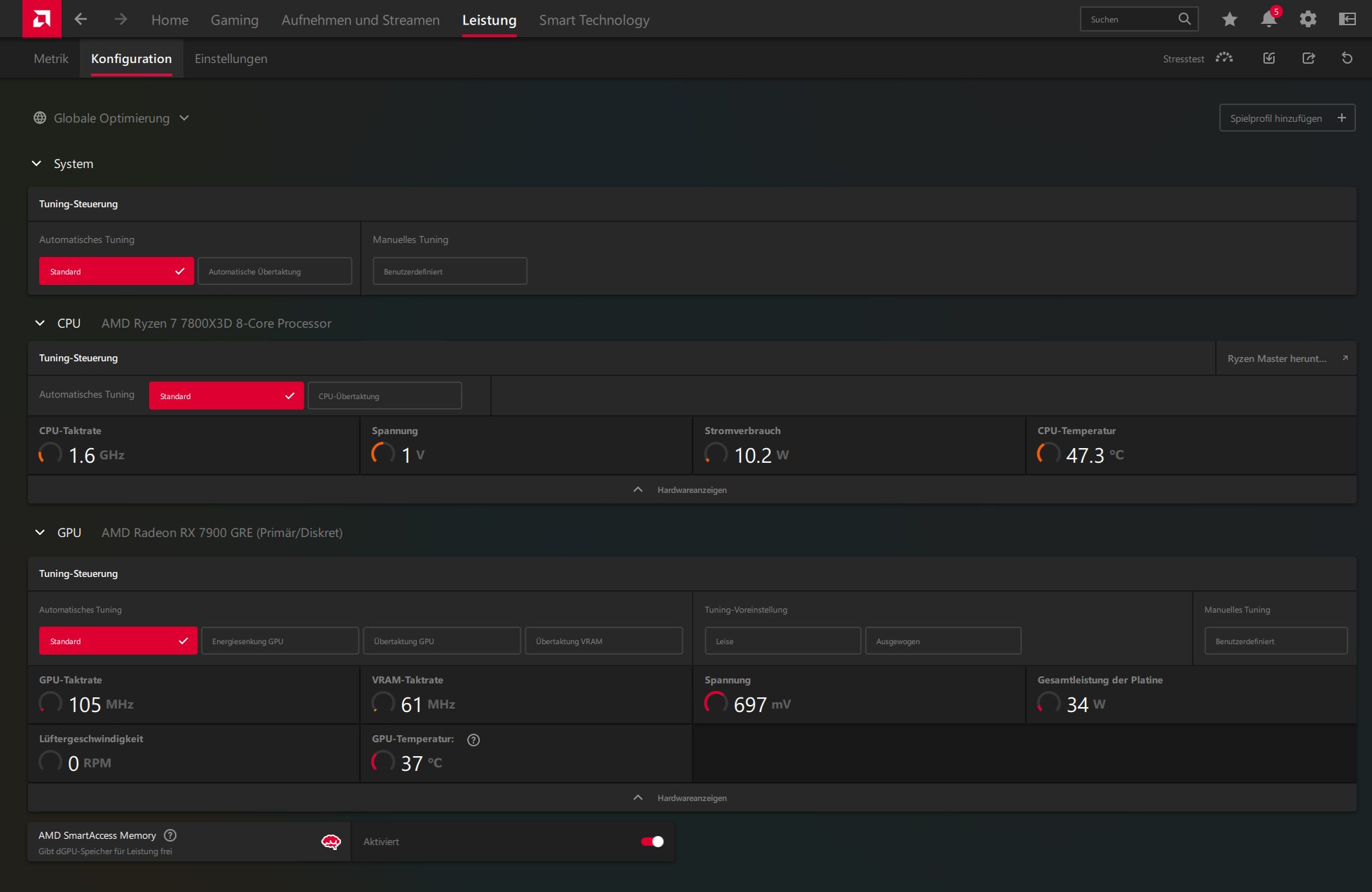

Ich habe die GPU nicht übertaktet. Ich hatte sie Anfang September mal versucht zu undervolten, allerdings müsste das bisher wieder auf den Standardeinstellungen sein (siehe Screenshot aus Adrenalin).

2.2. GPU-Temps dürften kein Problem sein, da das Problem auch direkt nach einem Neustart passiert. Eigentlich dürfte praktisch keine Last auf der GPU sein. Sie wird mir gerade mit 43° auf dem Desktopbetrieb angezeigt.

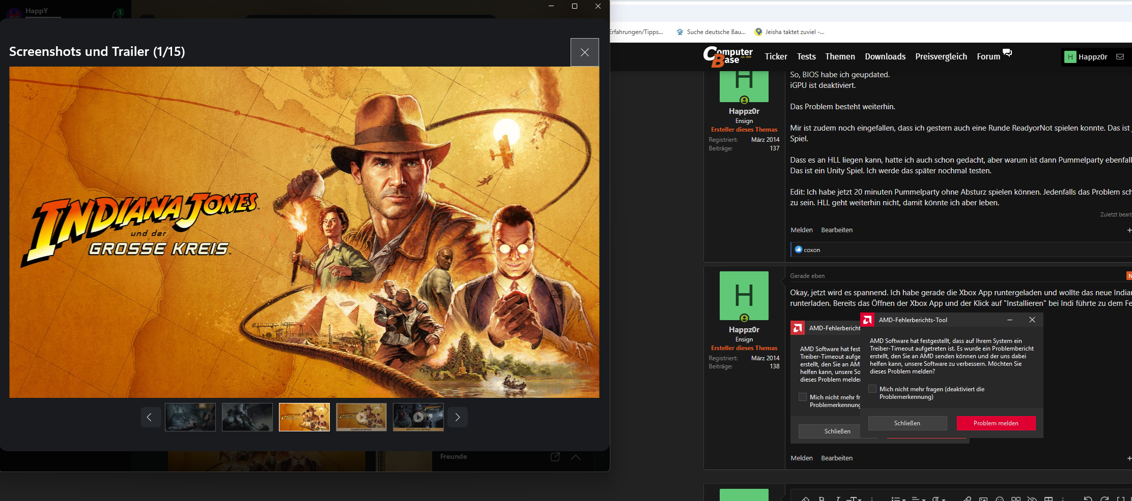

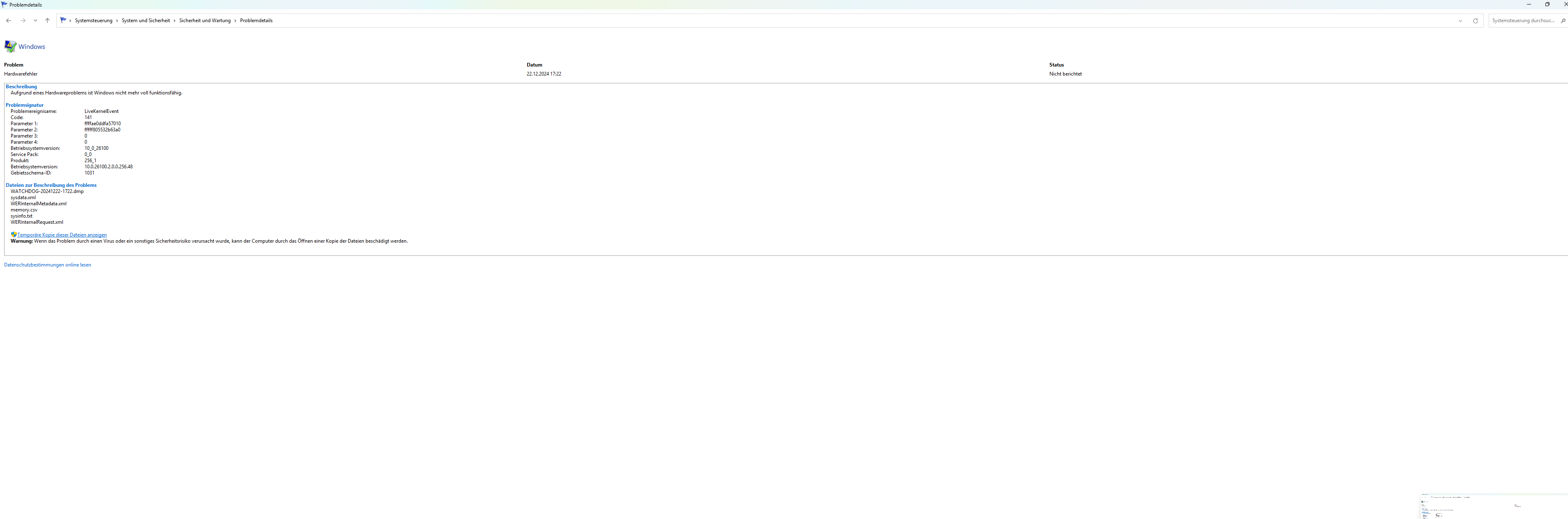

Okay, jetzt wird es spannend. Ich habe gerade die Xbox App runtergeladen und wollte das neue Indiana Jones runterladen. Bereits das Öffnen der Xbox App und der Klick auf "Installieren" bei Indi führte zu dem Fehler:

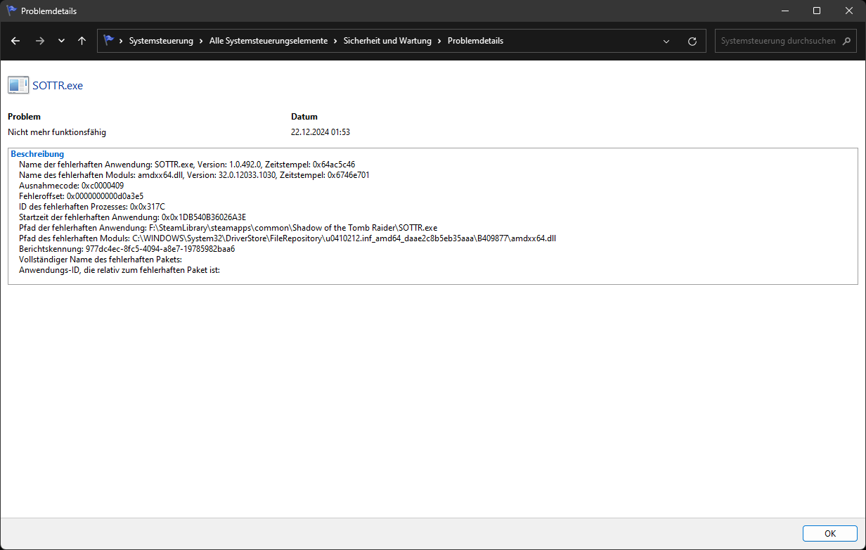

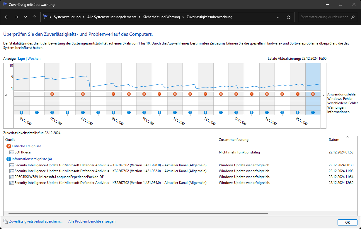

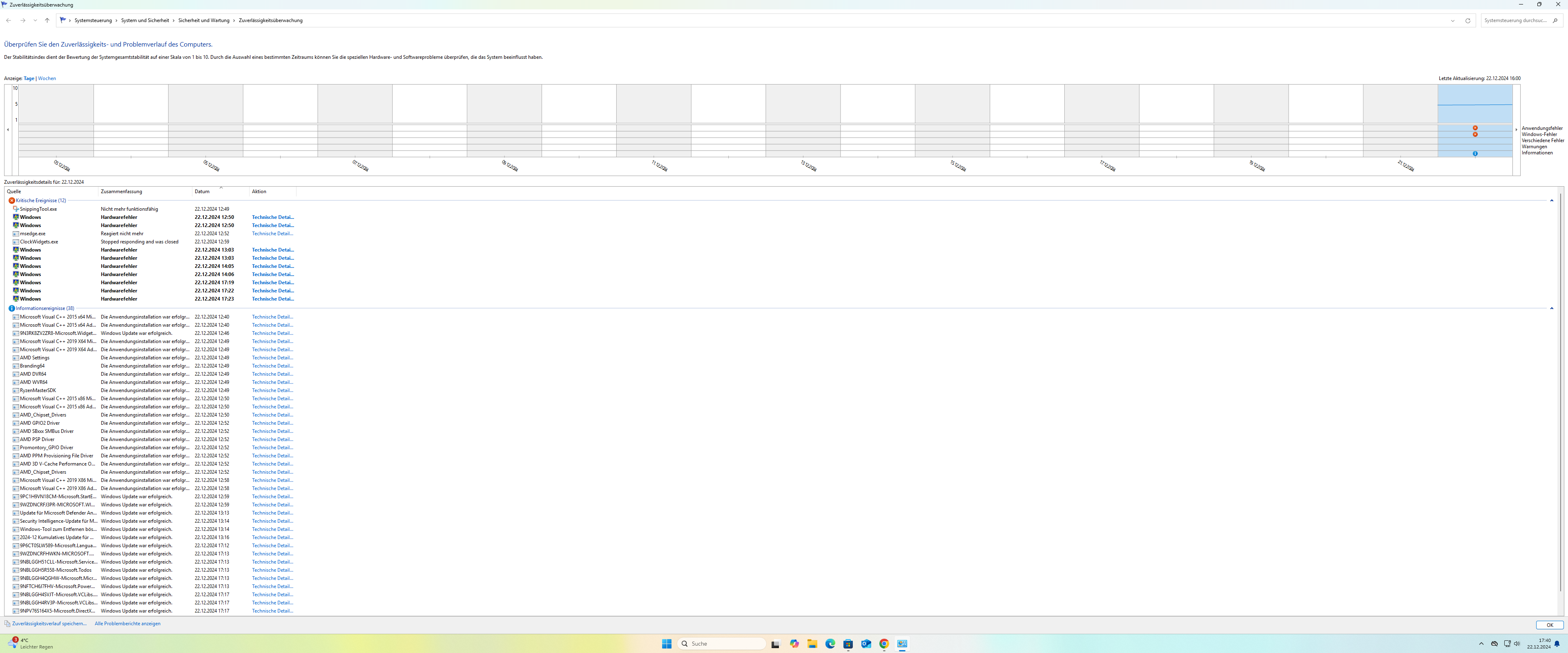

Drück mal WIN und gib ein: zuverlässigkeitsverlauf. Dann poste bitte mal Screenshots:
Mit einem Doppelklick kann man die Meldungen öffnen.
Wtf... was ist mit SotTR bei mir los? xD
PS: ich finde, die GameBar ist Schmutz. Aber Manche brauchen die.
Reaktionen: Happz0r
Ups. Das ist dann leider doch sehr eindeutig. Hast du jemanden im Umfeld der dich vor Ort unterstützen könnte?
Reaktionen: Happz0r
Es liegt ein Fehler bei der HW vor. Frage ist welcher. Die GPU ist sehr wahrscheinlich.
Wenn du das selbst hinbekommst, dann viel Glück bei der Fehlersuche. Ist leider schwer von hier aus einzuschätzen.
Reaktionen: LukS und Happz0r
Wenn das Netzteil in Ordnung ist, kannst du von einem Defekt der Grafikkarte ausgehen.
