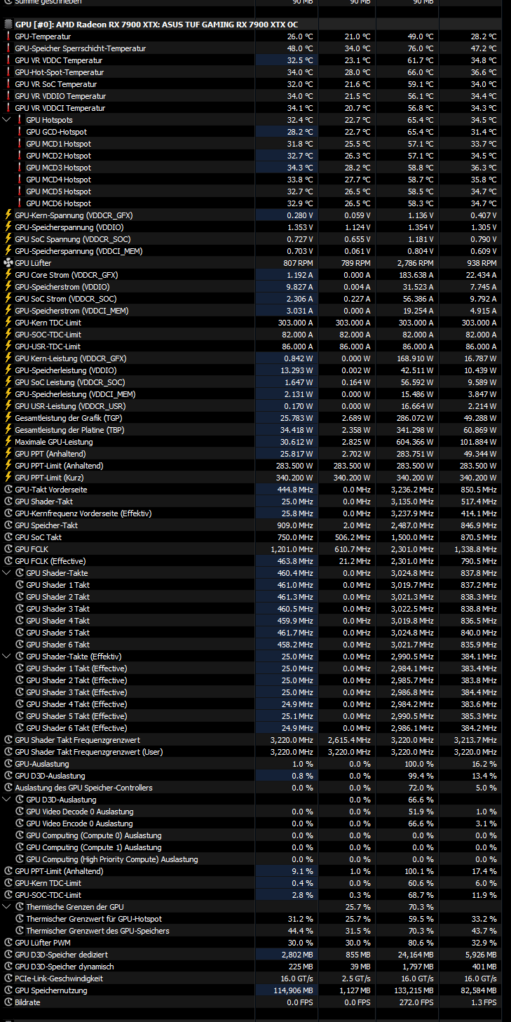

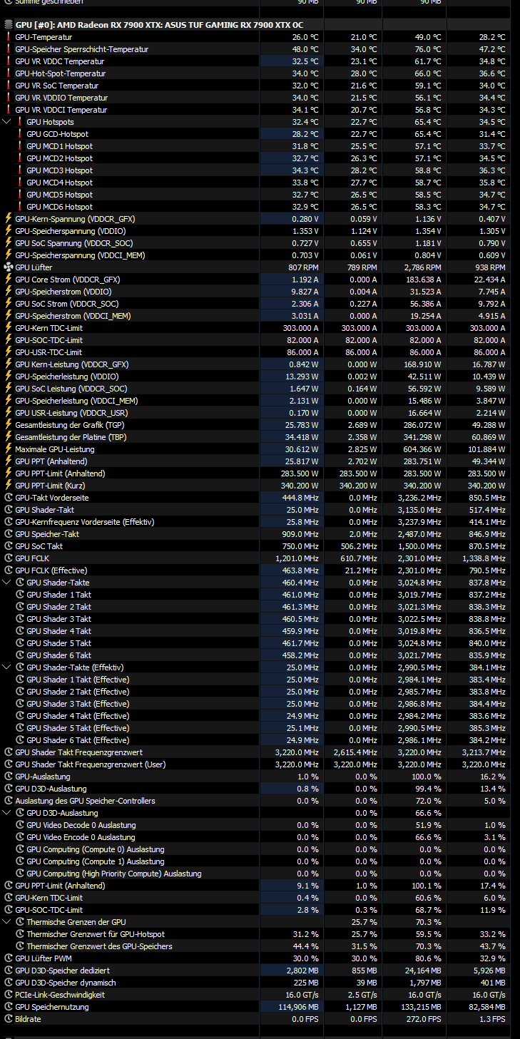

Mir war aufgefallen, dass die Karte doch gut laut werden kann und dabei der VRAM die heißeste Temperatur (82°C).
Sogar der GPU Hotspot ist niedriger(ca. 79°C).
Es gibt unter Last ein relativ großes Delta zwischen GPU und GPU Hotspot von ca. 20-26 K, aber wenn der Hotspot so kühl bleibt, interessiert mich das weniger.
Mir ist auch klar, dass 82°C im Vergleich der verschiedenen Modelle ein Spitzenwert ist. Computerbase kommt komischerweise auf 86°C, wo meine Karte die Lüfter so hoch wie nötig dreht, um die 82°C zu halten.

Ich habe nur zwei Zustände getestet:
Den "fast Idle", wo nur HWInfo offen ist und das Spielmenü von Kingdome Come Deliverance, das die GPU voll auslastet und auch die CPU ordentlich fordert. Fast wie im Spiel selbst, aber ohne NPCs oder voranschreitende Spielzeit.
Ich habe verschiedene Konfigurationen für die Grafikkarte genutzt:
Ich habe die Karte natürlich auch "Stock" getestet. Also mit zurückgesetzten Einstellungen im Treiber.
Dann habe ich den VRAM auf sichere 2750 MHz und schnelle Timings gestellt. Es sollten auch 2800 gehen, aber kurz danach fangen schon Leistungseinbrüche an, und davon wollte ich mich fern halten.
Dann habe ich ein Profil angelegt, wo ich den maximalen Takt um 500MHz senke um aus dem Powerlimit in ein Taktlimit zu kommen.
Ich habe zusätzlich ein stabiles Undervolting von -35mV angelegt und die Lüfter auf konstante 50% gestellt.
Also fester Takt, weniger Leistungsaufnahme und feste Lüfter.
Ich habe noch etwas weiter rumprobiert, aber diese drei sind die wichtigen Konfigurationen.

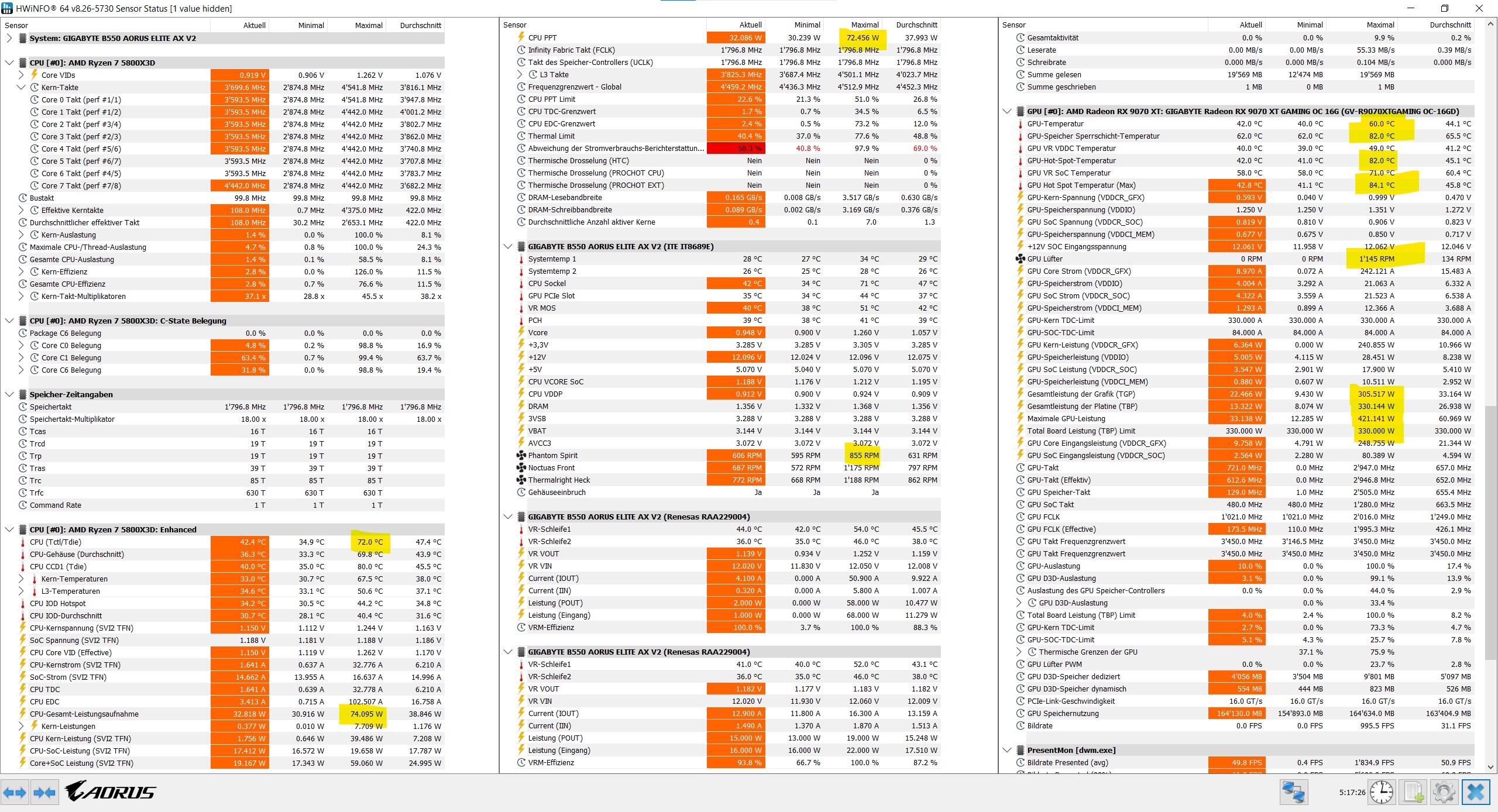

Messmethode:
Ich habe meist ca. 30min zwischen zwei Messungen gewartet, bis sich stabile Temperaturen eingependelt haben. Länger beim Wechsel von Idle zu Last und zurück.
Als Messung habe ich die externen Temperatursensoren aufgeschrieben und per Hotkey, 3min in HWInfo aufgezeichnet.
Die Messwerte sind jeweils die Mittelwerte aus den 3Min Messungen.

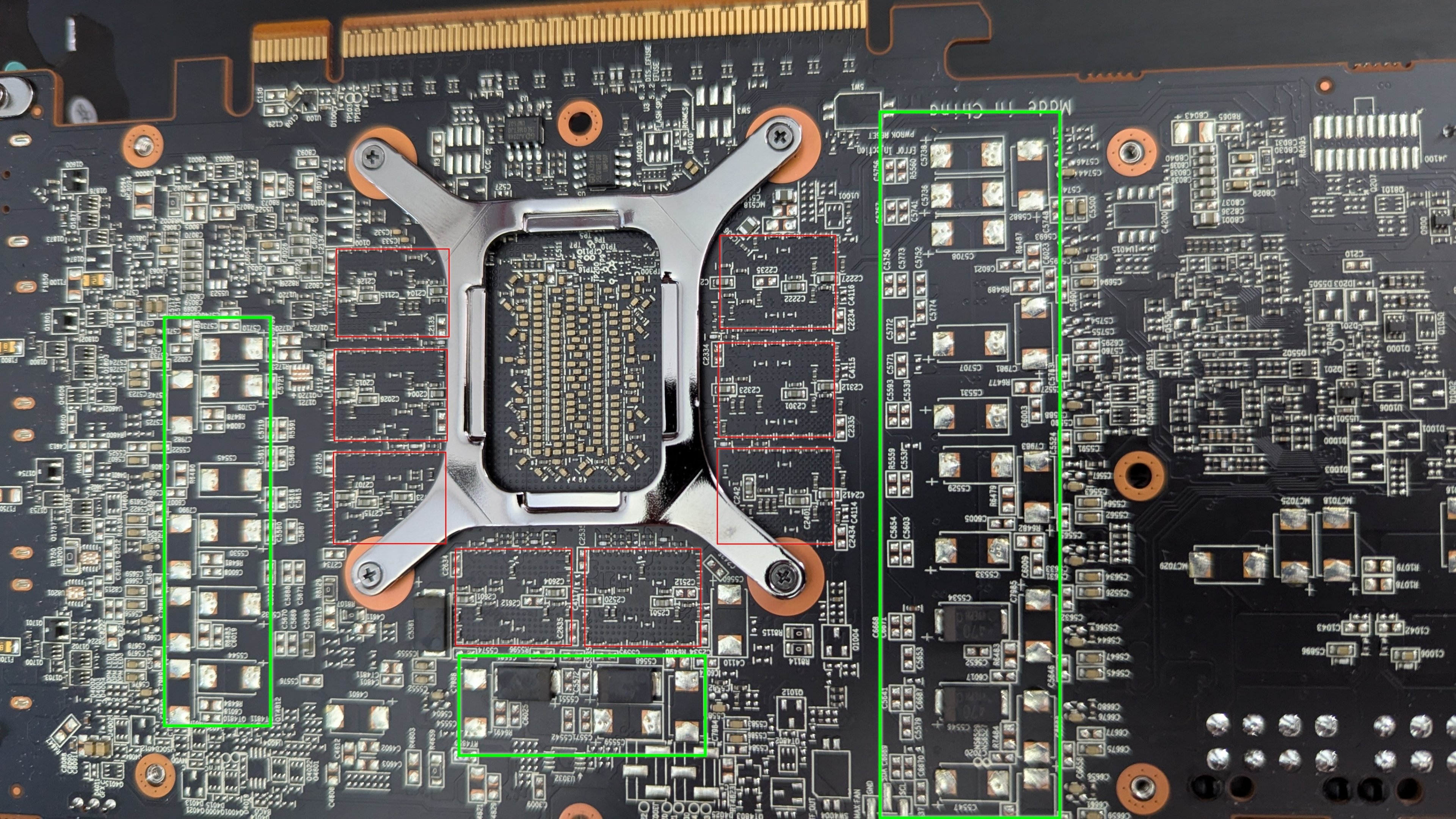

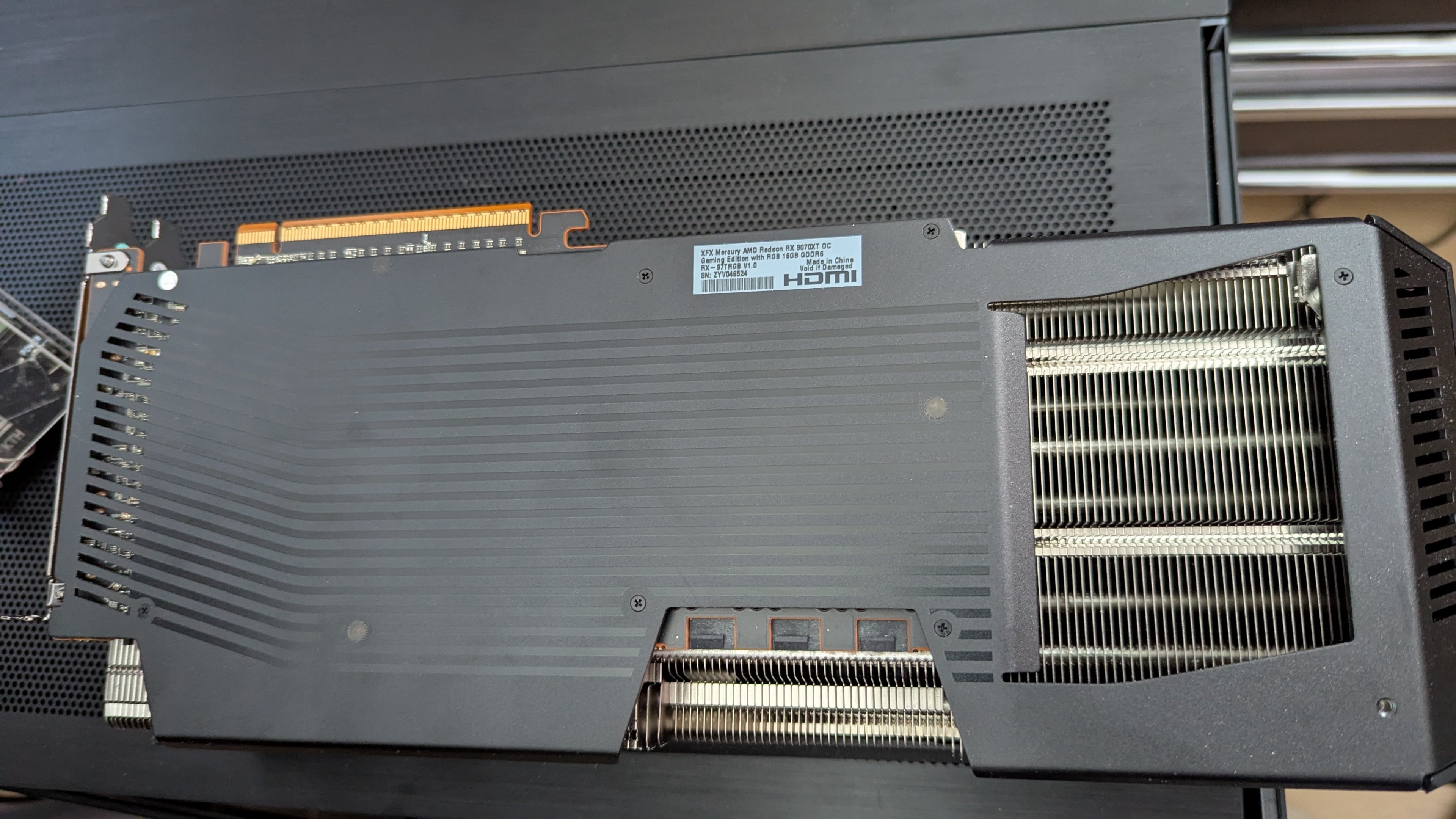

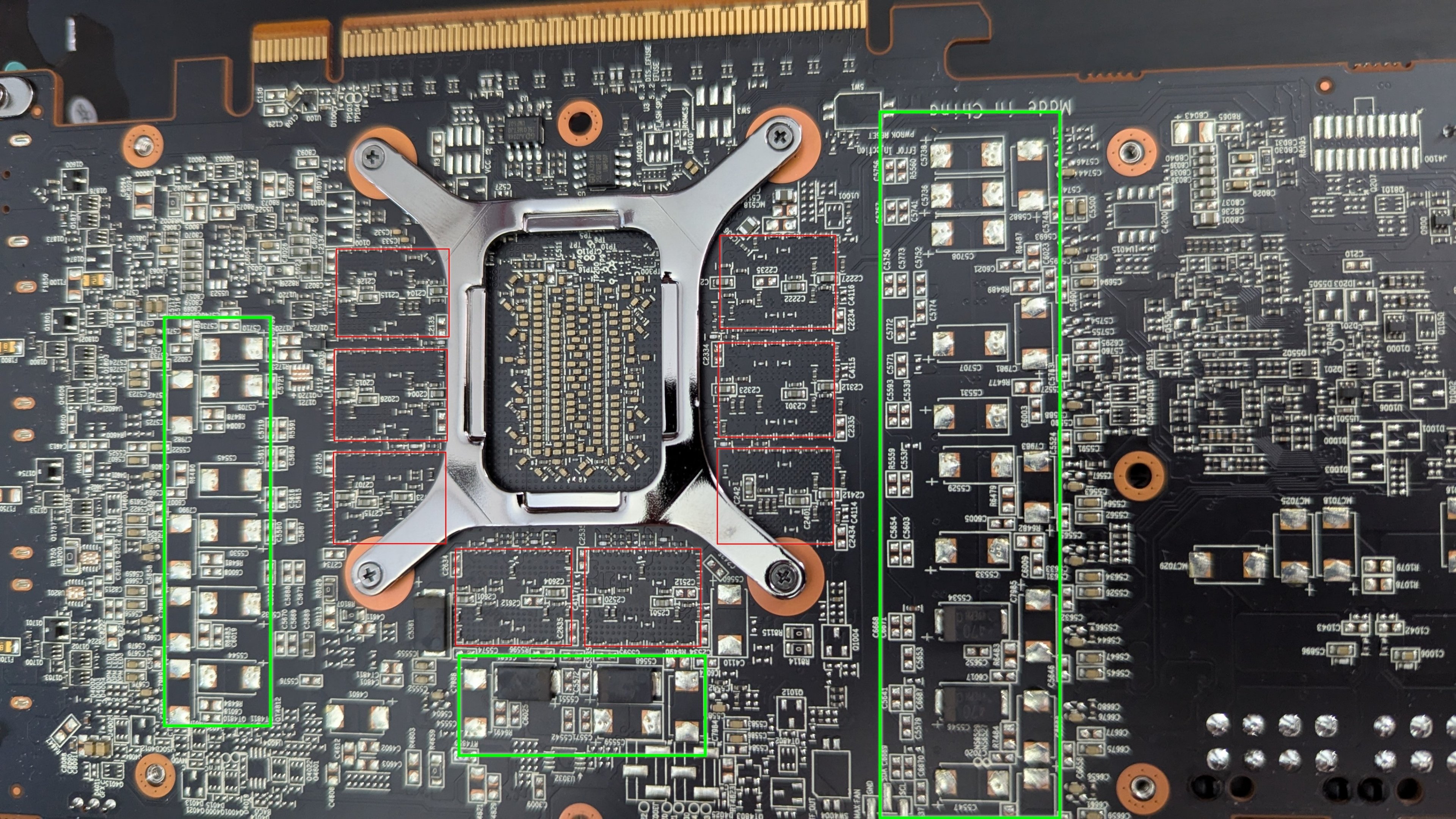

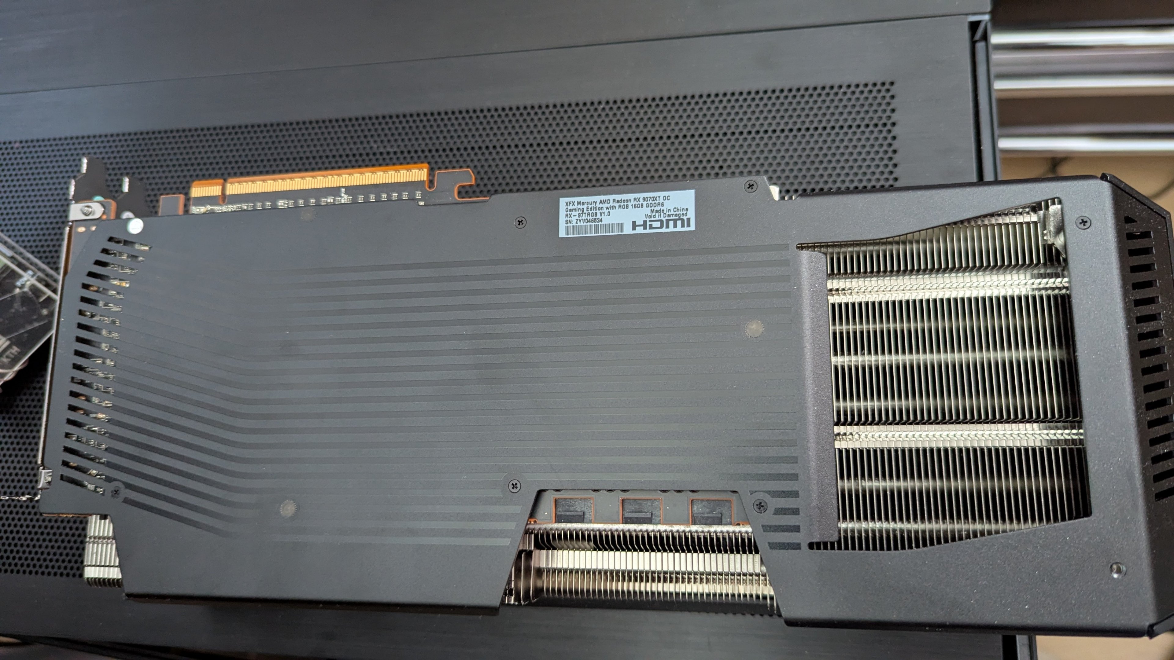

Die Grafikkarte hat eine Backplate aus Metall, die aber nicht über Wärmebrücken mit dem PCB verbunden ist.
Die VRAM Speichermodule sind über relativ dick aussehende Pads mit einer Metallplate verbunden, die ihrerseits mit dem GPU Kühlblock verbunden ist.
Leider ließ sich das mit dem Pads nur schwer fotografieren, der Spalt ist sehr klein.
Auch sind die VRAM Module(in rot) sehr nah an der GPU und unter Ihnen muss der Strom von den Spannungswandlern (grün) zur GPU geleitet werden. Auch das hat Verluste, die den VRAM weiter erwärmen.

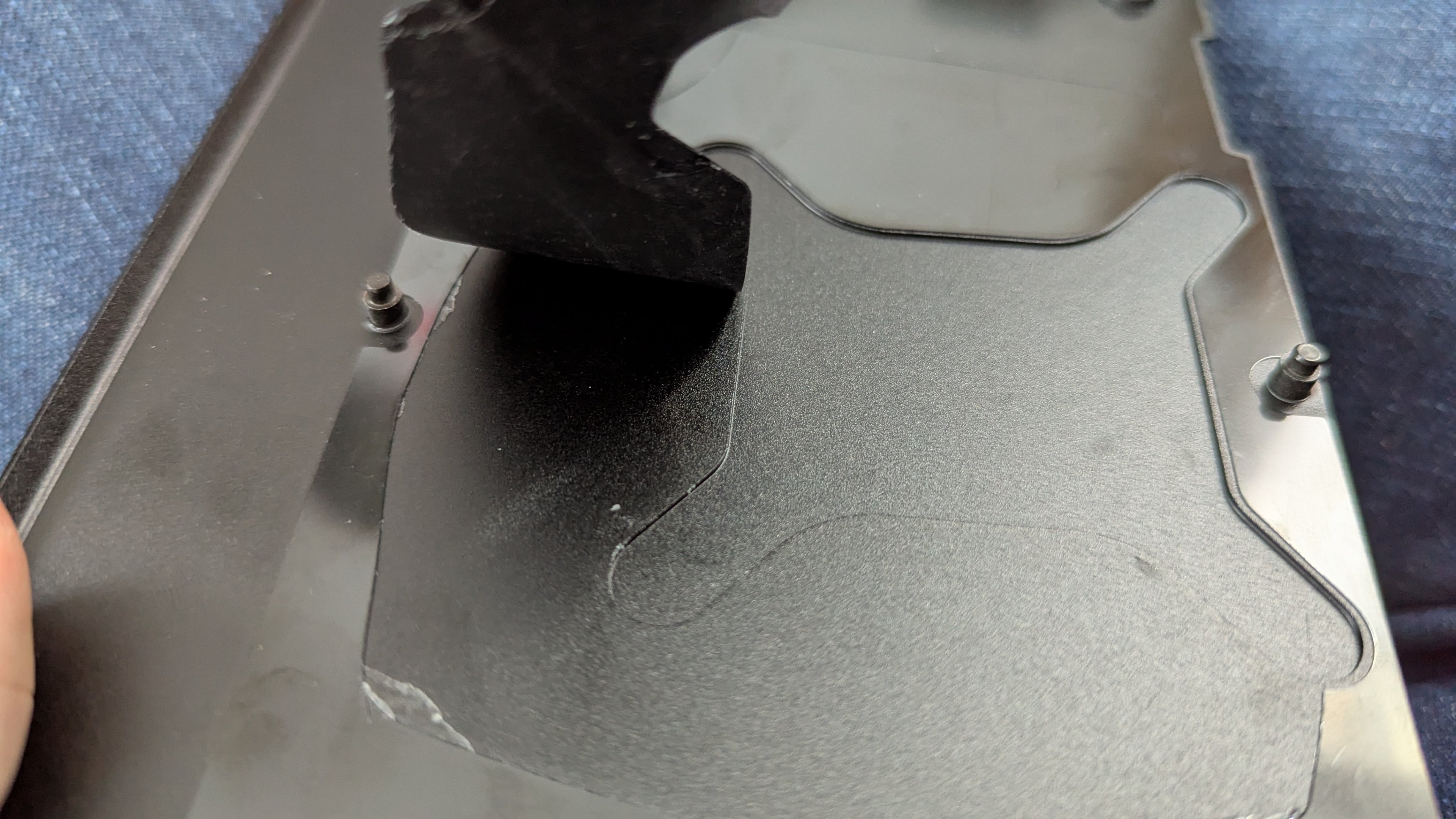

Umbauschritt 1: Extra Wärmeleitpads zwischen PCB und Backplate​
Die Backplate abzunehmen was extrem einfach. Den Kühler abnehmen wollte ich hingegen für diesen Test nicht.
Das wäre deutlich mehr Arbeit und Risiko gewesen.

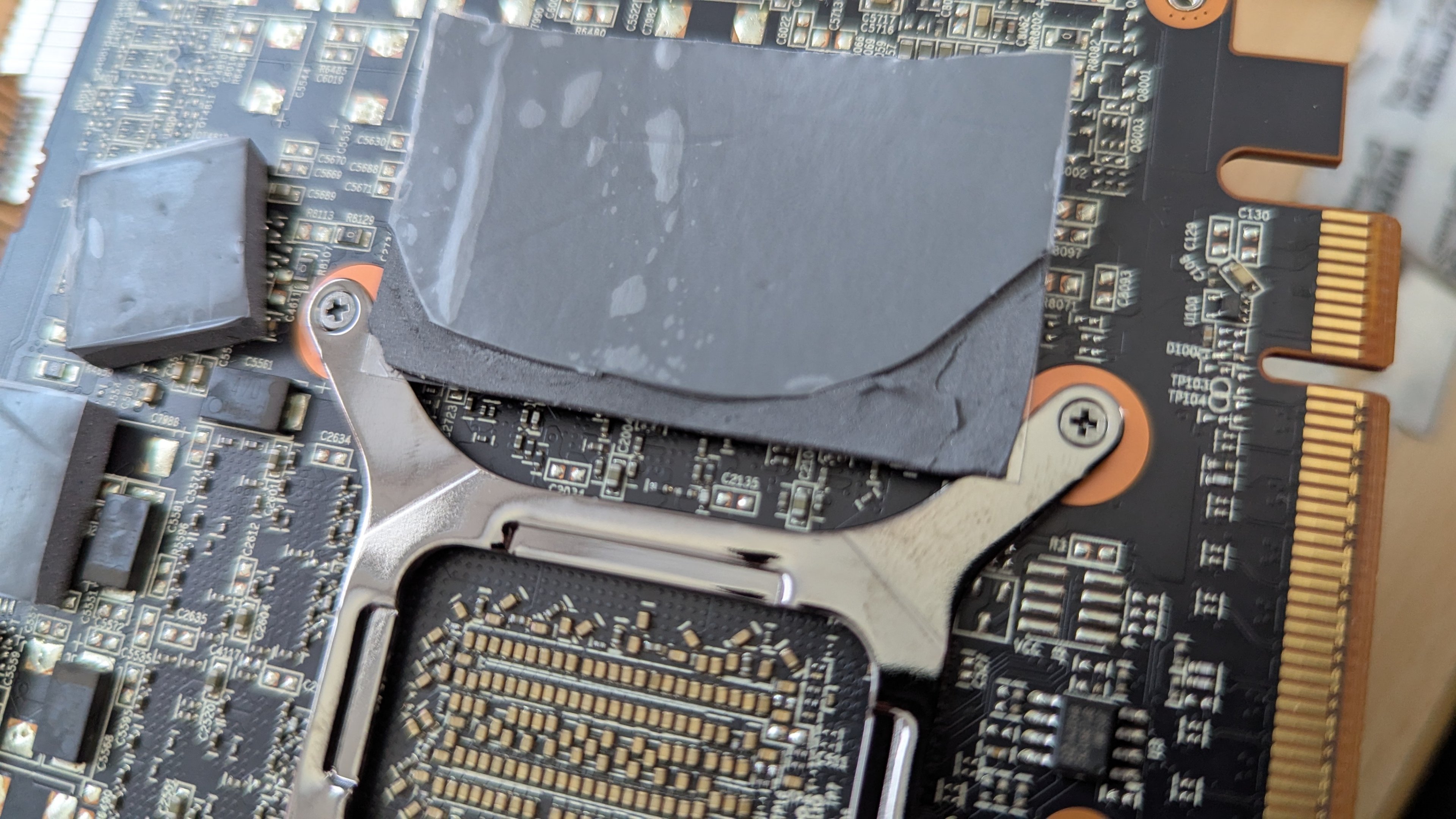

Die einfachste und beste Methode wäre ein Putty gewesen, aber das verschmiert alles und ich wollte in Zukunft einen Wasserkühler drauf bauen. Da wollte ich keine Sauerei für die Zukunft.
Ich hatte noch einige Pads herumliegen und ich brauchte sehr dicke Pads. ca. 3,6mm Luftspalt galt es zu überbrücken.
Ich hatte ein paar Stücke mit 4mm und ein großes Stück mit 2mm.
Ich habe versucht nicht nur die PCB Bereiche mit den VRAM Modulen, sondern auch etwas den umliegenden Bereich abzudecken, um möglichst gut das PCB und damit indirekt den VRAM zu kühlen.

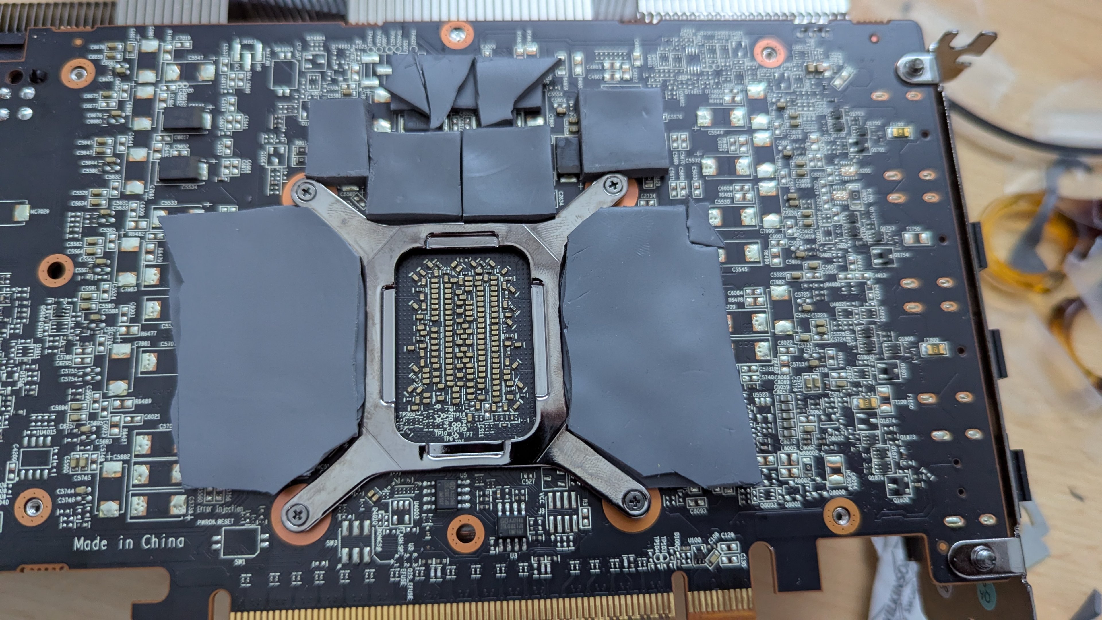

Das 2mm Pad habe ich teileise dünner geschnitten und versucht es auch unter das Metallkreuz zu bekommen. Am Ende musste ich aber doch mehr abschneiden und konne nur wenig darunter quetschen. Eine zweite Lage bringt mich dann auch die gleichen 4mm.
So habe ich die Pads dann am Ende aufgelegt. Dann habe ich noch die Isolirende Folie im Bereich der Wärmeleitpads von der Backplate geschnitten und zusammengebaut.

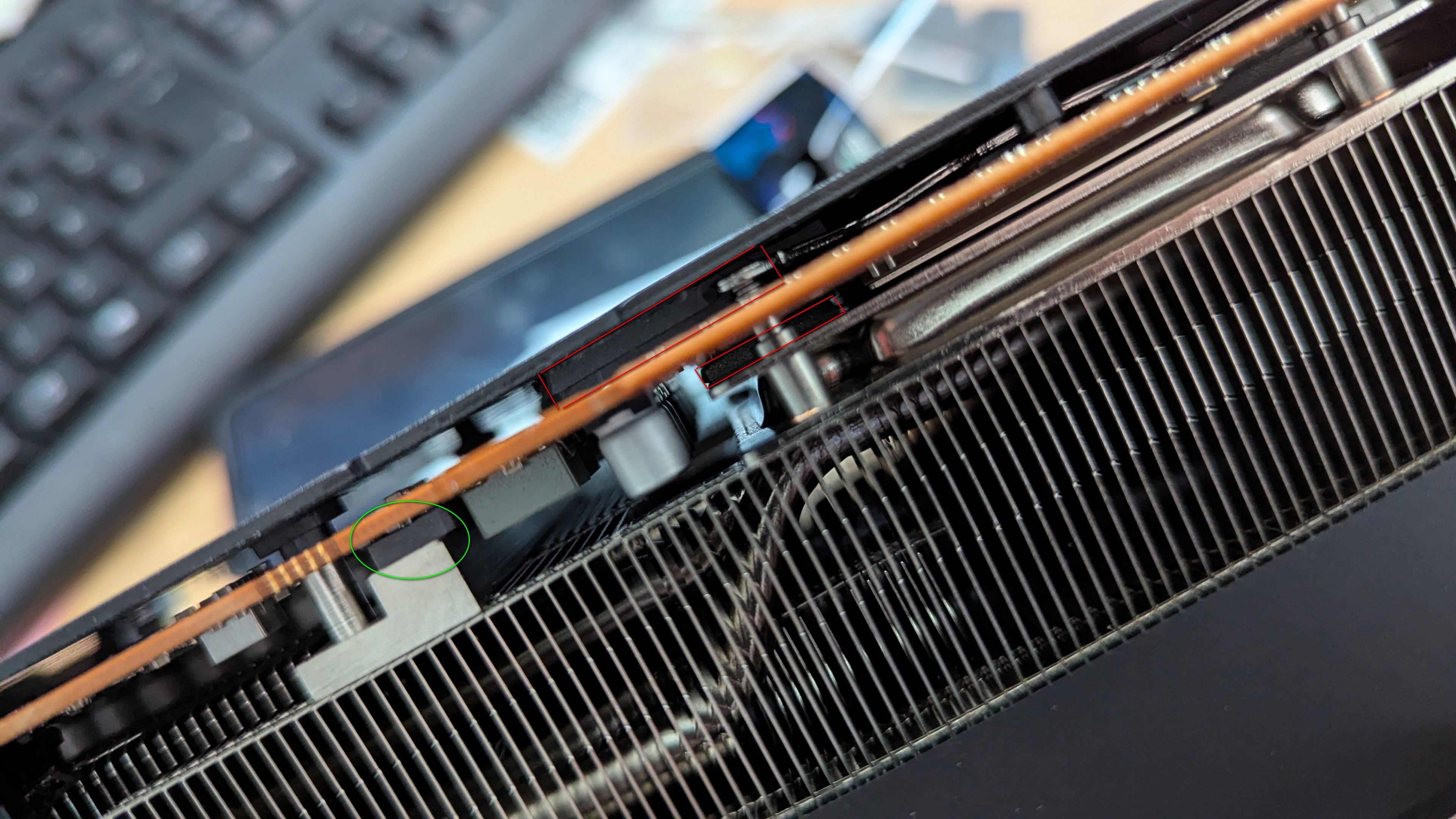

Hier ist mir doch ein ganz brauchbares Foto zwischen die Schichten gelungen. In rot die Pads ab Werk und von mir für den VRAM. in brün ein Pad vom Werk für die Spannungswandler.
Die 4mm sind etwas zu dick. Die Backplate biegt sich etwas durch. Auch glaube ich nicht, dass es reines Alu ist. sie fühlt sich nicht kühl genug an.
Das sollte trotz der dicken Pads die Wärmeleitung in die Backplate deutlich erhöhen. Nur hat die backplate nicht super viel Oberfläche und es sind viele Übergangswiderstände dabei.

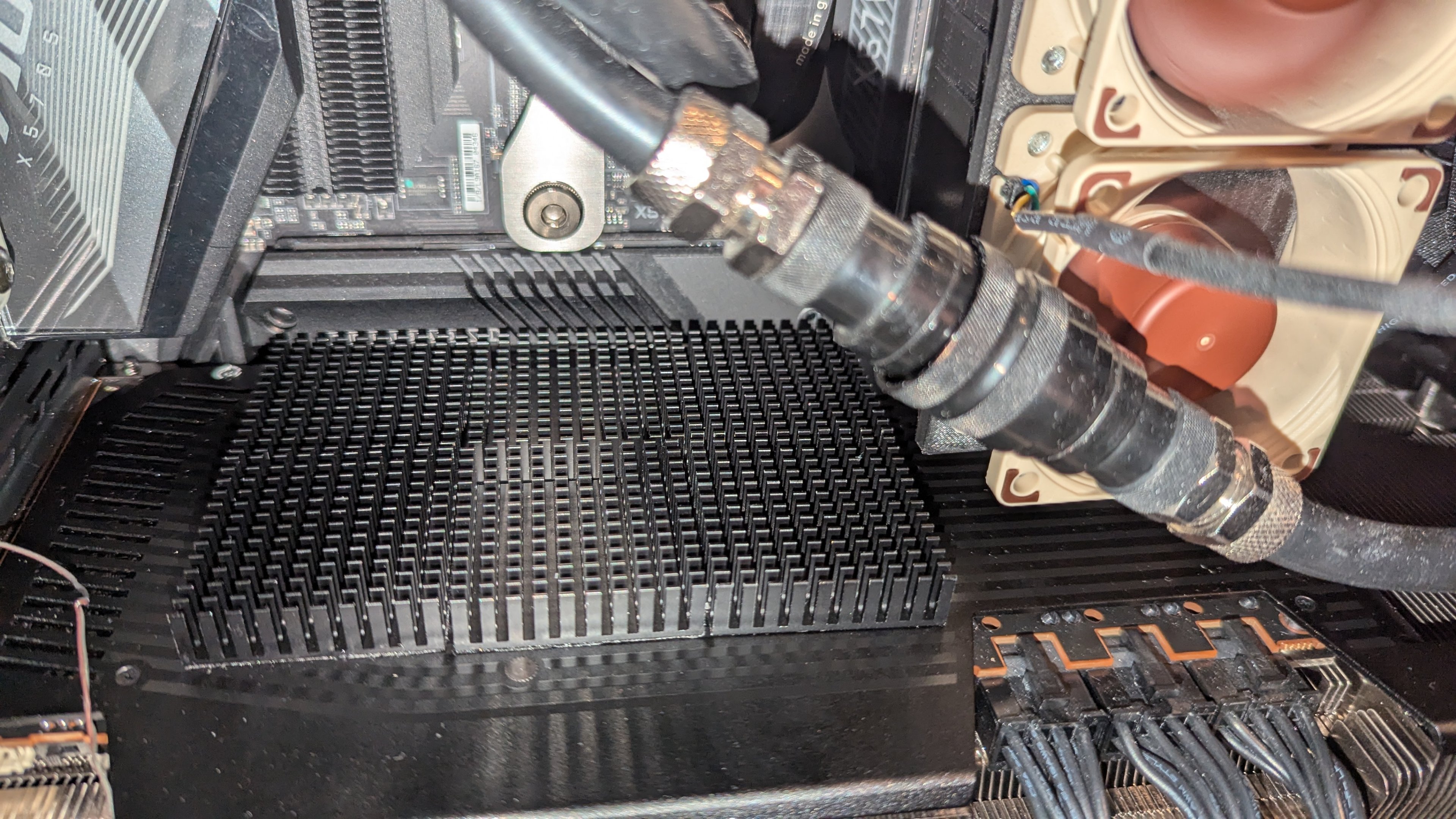

Umbau 2: Umbau 1 plus extra Kühlkörper an der Backplate​
Sechs kleine billige Alu Kühlkörper.
50x50x9mm in schwarz. Das sollte die Oberfläche massiv vergrößern.
Aber die sind nur mit doppelseitigem Klebeband aufgebracht und da sich die Backplate leicht wölbt, ist der Kontakt bestimmt nicht optimal.
Edit: Als Ergänzung habe ich noch zwei Messungen mit einem Extra Lüfter aufgeführt, der die Extra Kühlkörper aus der Umbaustufe 2 anpustet.

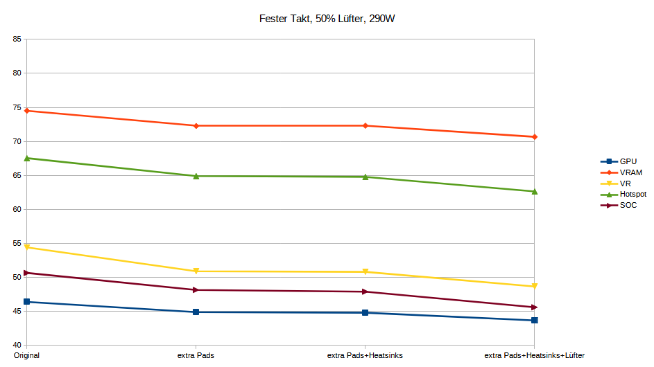

VRAM Temperaturen bei festem Takt und festen Lüftern​
Wie man sieht, gibt es durchaus einen positiven Trend für die Temperaturen. Die Extra Kühlkörper haben einen verschwindenden Beitrag.
Vermutlich wegen der fragwürdigen Anbringung.
Erst ein Extra Lüfter im Bereich der Kühlkörper bringt noch etwas.
Schaut man auf die absoluten Zahlen, wird man entäuscht.
Von 74,5 auf 72,3°C, bzw. 70,7 mit Lüfter ist jetzt kein "game changer".

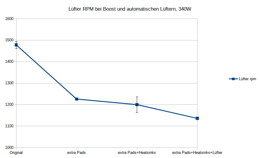

Lüftertechnisch ein positives Ergebnis.
Von 1478 +- 16 auf 1199 rpm und dann mit Extralüfter auf 1136 rpm ist ein hörbarer Unterschied.
Die Lüfter müssen definitiv weniger arbeiten, aber am Ende werdet ihr verstehen, warum auch das entäuschend ist.

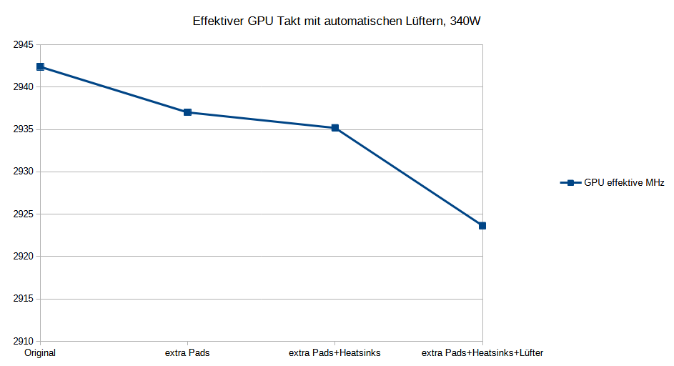

Der effektive GPU Takt ist es nicht, auch wenn er aufgrund der leicht höheren Temperaturen etwas sinkt.
Man beachte die Skalierung....da verliere ich im Extremfall mit dem Extralüfter nur 18 MHz.

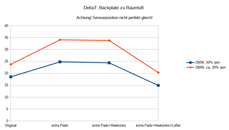

Backplate Temperatur​
Das ist kein zuverlässiges Ergebnis. Eher eine grobe Überprüfung ob da überhaupt etwas extern messbares passiert.
Ja, man sieht, wie die Backplate wärmer wird, wenn die Pads installiert sind.
Das passt, weil ja jetzt mehr Abwärme zur Backplate kommen kann.
Dann sinkt sie minimal, wenn ihre Kühloberfläche mit den Extra Kühlkörpern vergrößert wird.
Und dann deutlich wenn der Extra Lüfter dazu kommt.
Das ist soweit logisch, aber ich kann nicht garantieren, dass der Temperaturfühler an der genau gleichen Stelle mit der gleichen thermischen Ankopplung geklebt hat.

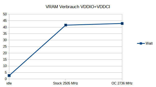

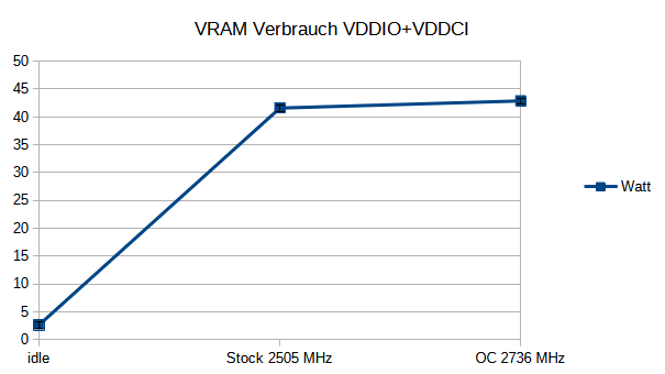

Den VRAM zu übertakten war eine Idee von mir, um die Unterschiede besser sehen zu können, aber das hat den anliegenden Takt zwar um 9,2% gesteigert. Den Verbrauch aber nur um 3,1% angehoben. Von 41,6 auf 42,9 W. Das fehlende Watt TBP hat die GPU ca 22MHz gekostet. Am Ende hatte es keinen Einfluss auf die Temperaturen der Grafikkarte.

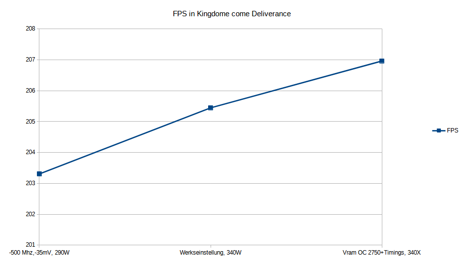

Wie sieht es mit den FPS aus?
0,7% mehr FPS durch VRAM OC....muss nicht sein. ;)
1% weniger FPS für 50W weniger Verbrauch und bessere Temperaturen/oder langsamere Lüfter? Ja gerne! :)

Hi @Baal Netbeck!
"Es ist effektiver, nicht das zu kühlen, was niedrigere Temperatur haben sollte,
sondern das zu kühlen, was die höchsten Temperaturen verursacht!" - MehlstaubTheCat
Das Problem ist ganz einfach, dass die Backplatte nicht genug "Fläche" zur Abgabe der Wärme bietet.
Somit sollte man sich auf die größten "Hotspots" auf dem PCB konzentrieren
und das sind in dem Fall die Spannungswandler.
Die Spannungswandler haben eine viel höhere Energiedichte als die Speicherchips.
Auf so kleinem "Raum" wird viel mehr Wärme erzeugt als bei den Speicherchips.
Bei den Speicherchips reicht der Kontakt von der Fläche vom Kühler aus zum Abführen der Wärme,
dazu sind die Speicherchips auch von der Fläche sehr groß.
Das gilt nicht für die Spannungswandler!
Die haben zu dem Kühler meist nur einen kleine "Metallstreifen" von maximal 5-6 mm breite um die Wärme abzuführen, was eben nicht immer ausreichend ist.
In deinem Fall wäre es sinnvoller, die von dir als grüne Bereiche gekennzeichneten Spannungswandler mit Pad oder Putty zu "versorgen" und die Speicherbereiche komplett ohne Pad zu belassen.
Die Spannungswandler sind das Problem, die den VRAM erwärmen, nicht die Speicherchips selber!
Ich gehe mit dir, lieber Baal, jede Wette ein, dass du bessere Ergebnisse haben würdest,
wenn du es genau so machen würdest, wie ich es beschrieben habe.
Mal bei Igor @FormatC nachschauen, der hat viele PCB Thermal Bilder auf dem gut zu sehen ist,
das die Wandler das Problem darstellen.
Hier ein Link, auch wenn es einen "5000er Geforce" ist,
das bei einer 9070XT nicht anders: Klick!

ich finde die 3 Kelvin durch eine angebundene Backplate mit mehr Oberfläche nicht so verkehrt. man darf nicht vergessen, dass die Backplate ja nur passiv Wärme abgibt. wenn da noch ein Lüfter drauf wäre, könnte sich das Bild drehen.
man sieht, dass da Potential ist, das die Karte Stock nicht nutzt. dadurch dass jetzt die meisten kühler ein flow through Design haben, könnte man auch die backplates aktiv kühlen.
mich würde mal interessieren, welche Qualität an wärmeleitpads hier ab Werk eingesetzt wurden. ich werde das Gefühl nicht los, dass die vram Kühlung auch GPU seitig hätte besser sein können. die dünne platte sieht teils etwas traurig leer in Raum hängend aus. ich denke mal, dass das vernickeltes Kupfer ist, oder?
an dem was @MehlstaubtheCat sagt, ist sicher auch was dran - das vrm klemmt den RAM förmlich zwischen sich selbst und dem core package ein.
dadurch entsteht sicherlich auf dem PCB genau beim vram ein Hotspot.
ob aber das vrm so extrem viel Hitze ins Board abgibt, dass der RAM quasi unkühlbar wird... wenn das gute Powerstages sind, werden die bei mindestens 90% effizienz liegen - das wären vielleicht so 28w Wandlerverluste bei 350w tbp auf die ganze Karte verteilt. ja, ist nicht nichts und ist sicherlich ne gute Sitzheizung für den vram, gar keine Frage, aber der vram selber fetzt da bestimmt auch noch mal mit 30w rein. ist ja kein hbm, der mit unter 10w zufrieden wäre.
ich denke einerseits würde die Karte definitiv davon profitieren, wenn man rückseitig so viel Wärme aus dem PCB zieht wie nur irgend möglich und zwar vrm/power planes/vram.
das hat Baal ja mit dem Mod schon großteils umgesetzt. vielleicht braucht das Ding einfach nur noch einen 90/120mm Lüfter oben drauf. das würde mich noch interessieren.
aber es bleibt die Frage - ist das thermal Interface für den vram GPU seitig murks? wenn man jetzt das vrm als "Sitzheizung" mit einbezieht, steigt die abzugführende Wärme pro memory ic schon Recht deutlich an. und wenn da dann ne einfache metallplatte ohne heatpipekontakt zum einsatz kommt, könnte die Konstruktion auch einfach etwas unterdimensioniert sein.
bessere thermal pads könnten ggf auch noch mal einen Unterschied machen. da wird teilweise werksseitig bodenloser Schmutz verlegt.
Jain.
Man muss schon beachten, wo die Abwärme hin fließt.
Geht nicht trotzdem der Großteil in den kleinen Alu Steg und von da an die Kühlfinen?
Man muss schon jede Karte individuell betrachten.
Ich bin mir auch bei dem Material nicht sicher.
Es fühlte sich eher warm an. Und elastischer als reines Alu.
Ich denke die hat zusätzlich eine schlechte Wärmeleitung.
Das denke ich nicht.
Das sind 16 Mosfets und 16 Spulen, Kondensatoren usw...sogar schlechte Spannungswandler haben doch inzwischen unter Last 90% Effizienz. Das sind von 340W dann 34W.
Der VRam braucht 40-42 W.
Ja die 8 Gehäuse der Chips sind größer als die 16 Mosfets, da wird die Energiedichte anders sein, aber nicht fundamental anders.
Und der Abstand zu den Spannungswandlern ist größer als zur GPU.
Die GPU hat eine wirklich andere Energiedichte... dafür zwar auch die bessere Kühlung, aber optimal ist das nicht.
Bei Igor habe ich den Artikel zur 5080 gefunden, aber da sind die Spannungswandler auch auf einer Seite konzentriert.
Bei meiner Karte sind die verteilt.
Da bin ich halt skeptisch.
Wenn ich das PCB da kühle, wo der Speicher drunter sitzt, nehme ich nur die Energie auf, die für den VRam relevant ist.
Selbst wenn die Spannungswandler wärmer werden, so geht die Abwärme doch gezwungenermaßen größtenteils in den vorgesehenen Kühlkörper.

Btw. du kannst im Treiber das Powertarget auch einfach auf -30% bzw. 70% stellen und dann noch -100 mV undervolten. Dann zieht die unter 200W aber verliert gradmal 5-10% Leistung
Die -30% nutze ich für eine reihe Spiele, die es nicht benötigen. ...bei 70% von 340 komme ich auf 238 W. Viel verlieren tut man dadurch wirklich nicht.
Es wäre halt schön, wenn man alle Werte signifikant senken könnte. Keine Ahnung warum AMD uns da so wenig/keinen Spielraum lässt.
Undervolting von -100mV....da träume ich von. ;)
Ich habe Spiele da sind -40mV instabil. Egal ob im Boost oder auf 2900 MHz begrenzt.
-35 sind aber bis jetzt überall möglich.

Igor hat ja von der Mercury Infrarotaufnahmen gemacht, der Speicher und der VRM sieht hinten nicht soo schlimm aus, eher liegt der Hotspot direkt hinter der GPU. Da wäre noch was raus zu holen.
Auch solltest an der Stelle für die Backplate möglichst weiche Pads verwenden, also sowas wie Arctic TP-3 oder Alphacool Ultrasoft Pads, die lassen sich ohne Leistungsverlust stapeln. Und die passen sich super an verschiedene Höhen der Bauteile an und vergrössert somit die Kontaktfläche.
Auch wird doppelseitiges Klebeband nicht optimal als Wärmeleiter zu den Kühlkörpern auf der Backplate sein.
Als dauerhafte Lösung WLP und an den Ecken Wärmeleitkleber.
https://www.igorslab.de/xfx-mercury...hsle-dich-und-kuehlung-bis-zum-bodenfrost/11/
Ich hab jetzt meine 9070 XT noch nicht angefasst, also alles noch Stock, aber ich habe jetzt in den Games die ich so spiele auch 82 Grad ab Werk, mit um die 1150 RPM mit der Auto Lüfterkurve.
https://www.computerbase.de/forum/attachments/4h-apex-wqhd_188_134_115-jpg.1618451/
Das war APEX nach über 3.5h WQHD über 190 FPS Max, über 150 FPS Schnitt.
Aber ich bekomme in Benchmarkloops auch 88 Grad Speichertemps, dann mit 1800 RPM.
Aber ob das so realistisch ist für echte Games?
Reaktionen: Baal Netbeck
Nein, er hat bei einer 7900 XTX Mercury Messungen gemacht.
Nicht von einer 9070 XT Mercury. ;)
Der Speicher bei der 7900 XTX ist anders angeordnet, weiter von der GPU entfernt und wird anders gekühlt.
Das ist ähnlich schlecht zu vergleichen wie die Infrarotaufnahmen mit der 5080.

Also ab Werk war die Backplate im Bereich der GPU an heißesten und zu den Rändern hin kühler.
Ich hatte überlegt, die Karte ohne Backplate zu verbauen und dann nachzugucken, aber das war mir zu unsicher, wenn da der sehr schwere Kühler einzig an der GPU befestigt ist und potentiell das PCB verbiegt.
Ich will ja den VRAM schützen und nicht seine Lötstellen brechen.
Ja, absolute Zustimmung. Die Pads sind nicht weich genug und das doppelseitige Klebeband ist nicht optimal.
Es war halt das was gepasst hat, von dem was ich da hatte.
Ich könnte vermutlich was im 3D Drucker machen, was sich einhakt und die Kühler runter drückt. Dann kann ich Paste nehmen, aber das war halt nicht "schnell und simpel".
Das wäre interessant, wie sich das auswirkt, wenn man da Pads plaziert.
Aber in meiner Vorstellung ist das Kontraproduktiv.
Die Backplate ist im Moment fast nur da mit dem PCB verbunden, wo der VRAM sitzt, und etwas bei dem nackten PCB drum rum... Richtung Spannungswandler...
Dieser Kontakt alleine führte schon zu Erhöhung von ca 47 auf 57 °C.
Dann noch die GPU zu kontaktieren, würde die Backplate Temperatur noch höher treiben und dann sinkt der Temperaturgradient an der Stelle wo der VRAM sitzt.
Es würde dann zwar mehr Wärme von der GPU in die Backplate gehen(und weniger in den Kühler), aber eben auch weniger Wärme vom VRAM in die Backplate, weil diese dann noch heißer wird.
Gesetzt den Fall, dass die Backplate ein ernstzunehmender Kühler ist, der alles bei niedrigen Temperaturen abführen kann, was man in ihn schiebt, würde es insgesamt helfen, wenn möglichst viel vom PCB Kontakt hat.
Aber so wie es jetzt ist, dass die Backplate nur etwas passiv beisteuert, will ich lieber das gezielt kühlen, was mir wichtig ist.
Meine GPU ist ja auch beim Hotspot unproblematisch. Niedriger ist immer besser, aber spätestens etwas eingebremst, sind die Temperaturen gut für einen Luftkühler.

Baal Netbeck schrieb:
Das kann ich bei der 9070 XT nicht machen.
Ich meine mich noch dran zu erinnern, das dies noch mit einer RX580, beim Crimson Treiber noch ging beides!
mfg.
Das ist eine Frage für Igor, da kann ich nichts zu sagen....auch wenn ich die Karte irgendwann zerlege.
Es sieht vernickelt aus....kann also gut Kupfer sein, aber ich will nicht ausschließen, dass es Alu ist.
Das hängt wirklich traurig in der Luft.
Das hätte ein Element mit eigenen Finnen sein können, wie man es früher oft auf VRM und VRAM gesehen hat.
Oder ein dickres Stück, dass sich an die Finnen des Kühlkürpers ankoppelt wie es die VRM Kühlung macht.
Irgendwie überraschend, dass XFX hier so viel Potential verschwendet, wo ja ihre Lüftersteuerung bei weitem die agressivste Vorgabe für die VRAm Zieltemperaturen zu haben scheint.
Das meine suboptimale Anbindung mit den festen 4mm Pads, so viel mehr Erwärmung an der Backplate erzeugt, zeigt das Potential.
Ein richtiger Heatsink wäre da toll, aber das wird bei sehr vielen Systemen nicht möglich sein, da es mit vielen Tower-Luftkühlern kollidieren würde.
Ich hatte auch noch einen 120mm Lüfter komisch davor gesetzt....mit 2000+ rpm.
Der passte nur nicht richtig drauf, weil da kein Platz war.... ich muss mal die Messung raussuchen:
Also...mit dem saulauten Lüfter, war die Backplate mit dem VRAM OC, bei 43,7 statt 56,4 in der Messung davor.
Der VRAM war weiterhin bei 82°C, aber die GPU Lüfter liefen mit 27,9 statt 29,3%,
Die GPU war dann auf 56 statt 55°C...VR 66 statt 63....SOC 53 statt 58...Hotspot gleich,
Der effektive Takt usw. waren aber angeblich gleich.
DRAM Temperaturen waren von 43,5 auf 40°C runter.
Also ja...der Lüfter hat die Kühlung weiter verbessert, aber ich hatte nur das eine Profil gemessen, wo die Automatische Lüftersteuerung aktiv ist und die 82°C am VRAM hält.
Es ist im Grunde nur verstärkt, was ich vorher schon gesehen habe....VRAM wird besser gekühlt...Lüfter drehen langsamer...GPU wird wärmer.
Da ist mir aufgefallen, dass ich noch die DRAM Temperatur betrachtet hatte.
Ich muss das nochmal nachreichen.

Im Idle ist der RAM nur 5,5 K über der Raumtemperatur....Durchschnitt der Sensoren aller vier 16GB Riegel.
Bei den Messungen mit 290W und schnellen Lüftern ist die Abluft der GPU zwar warm und wir enden bei 17,5K drüber. Teilweise durch die GPU-Abluft...teilweise durch die hohere CPU/RAM Belastung.
Mit den 340W und langsameren Lüftern steigt zwangsweise die Temperatur der Abluft und damit kommen nochmal 2,4 K dazu.
Absolutwerte um 42-43 °C sind für hoch übertakteten Samsung B-Die schon kritisch viel. Ab 40°C kann es zu Fehlern kommen.
Mein Daily Setup geht da nicht an so nah die Grenzen, aber weniger wäre schon besser.
Achtung! Ich habe bei der Ergänzung der Messungen mit einem Extra Lüfter an der Umbaustufe 2, bemerkt, dass die Tabellenkalkulation einen Fehler hatte bei der Raumluftkorrektur.
Das habe ich berichtigt und nun bringen diese Extra Kühlkörper noch weniger als vorher schon.
Ein dummer Fehler, der mir nicht hätte passieren dürfen. :(
Am Fazit und den grundsätzlichen Zusammenhängen ändert sich dadurch nichts.
Aber die Werte für SOC Spannungswandler und VRam Spannungswandler reagieren nun anders als GPU und GPU Hotspot. Auch ist der Zusammenhang aus besserer VRAM Kühlung und daher schlechterer GPU Kühlung aufgrund von gesunkenen RPM erst mit der Extrakühlung der Backplate ersichtlich.
