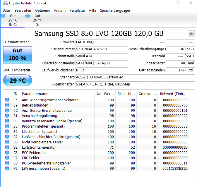

Ich lasse mal grade einen CrystalDisk laufen, wurde ja hier schonmal von PC Schrauber erbeten.
Scheint soweit alles normal zu sein:
Was mir ein bisschen spanisch vorkommt sind die Einschaltzeiten. Die SSD läuft jetzt seit ca. 2 Jahren, meine HDD, die ich letzte Woche eingebaut habe, hat schon 51 Einschaltzeiten, also schon 1/8 von denen der SSD - liegt das irgendwie an der Technik einer HDD?

Von der SSD habe ich den Bericht gepostet, HDD ist neu.
Wenn ich das richtig sehe, ist deine 850 Evo komplett hinüber!
Zweitens ist deine 850 von unglaublich vielen Fehlern geplagt. Wenn du noch Garantie hast, kannst du sie umtauschen.
Habe meinen Beitrag geändert, weil ich gesehen habe, das es eine 850 Evo und nicht eine 840 ist.

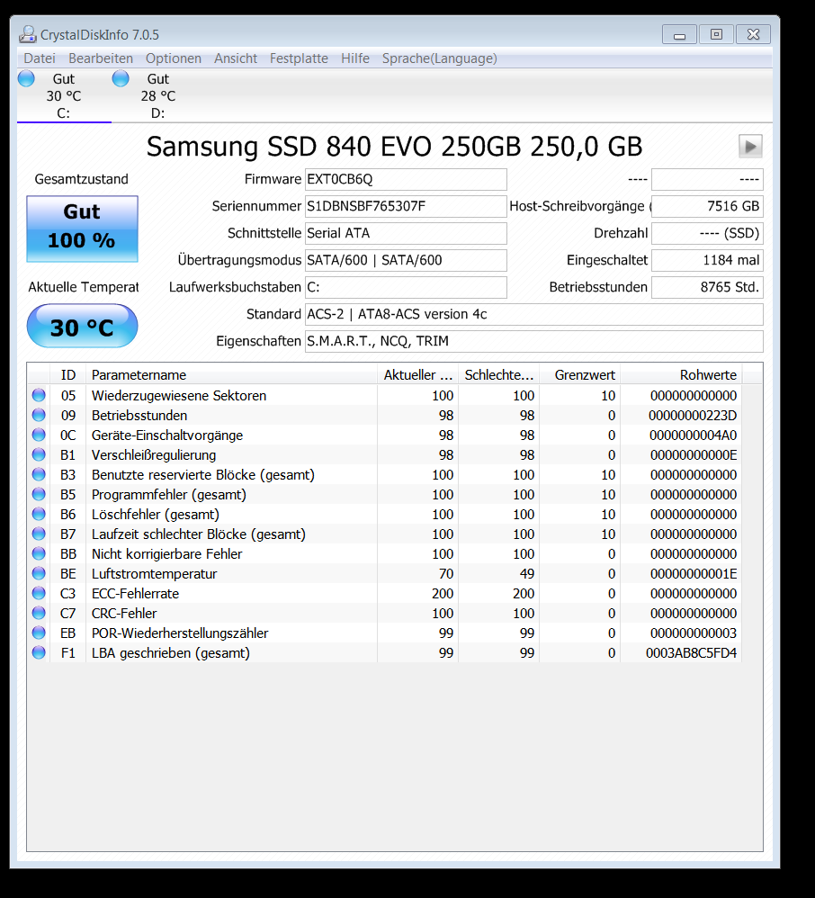

Offenbar zeigt Crystal Info kompletten Mist, den ich habe bei meiner SSD fast die gleichen Infos und die läuft hervorragend!
Ach du meinst wegen Fehler: 100 und so?
