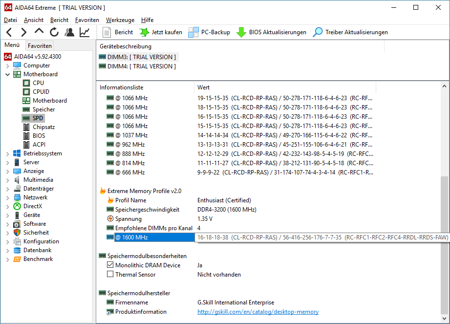

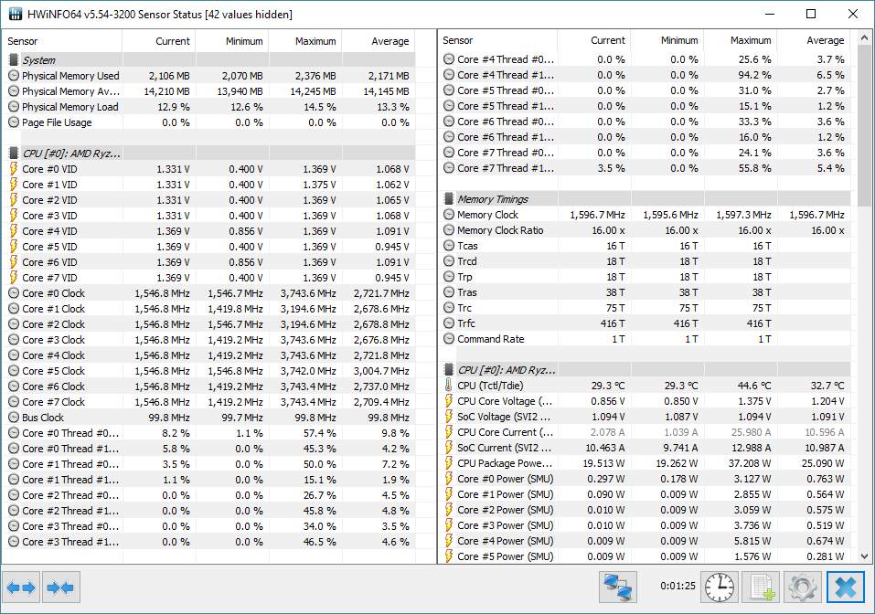

ich versuche mich im moment an ersten Gehversuchen am RAM OC:
Ausgangslage1
Ausgangslage 2

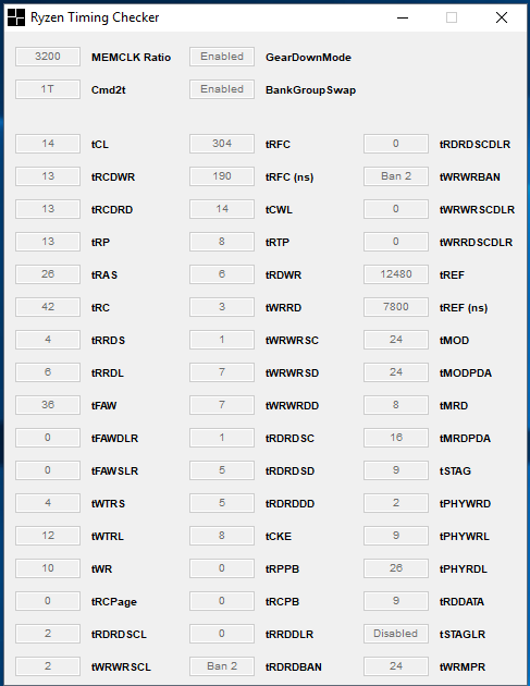

Ausgangslage 3

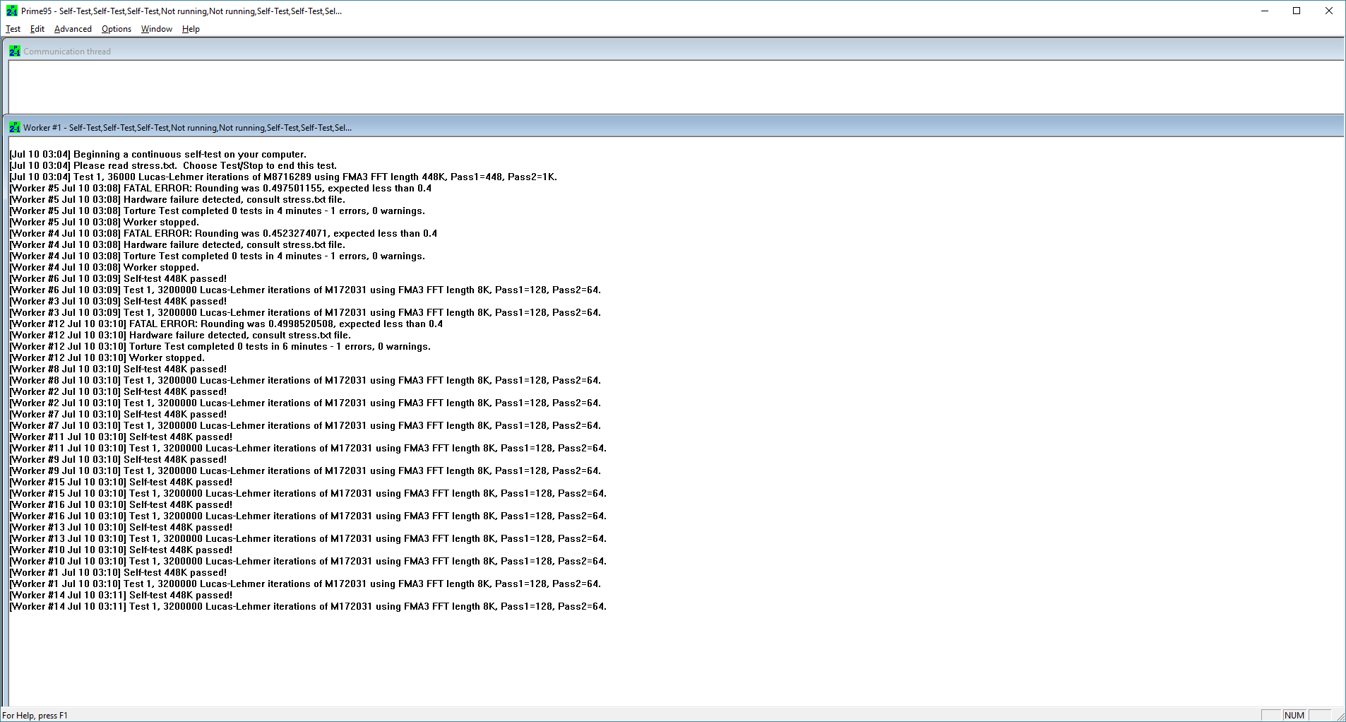

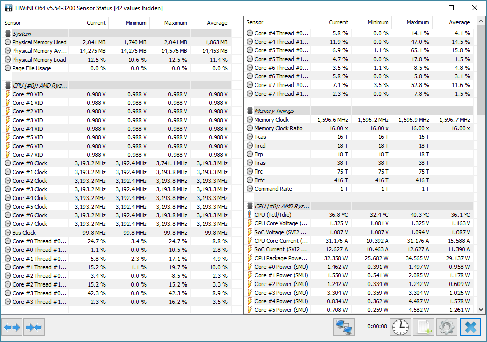

Hier die Werte mit 68,8 Ohm, 60 Ohm führte zum Absturz nach 2 min.

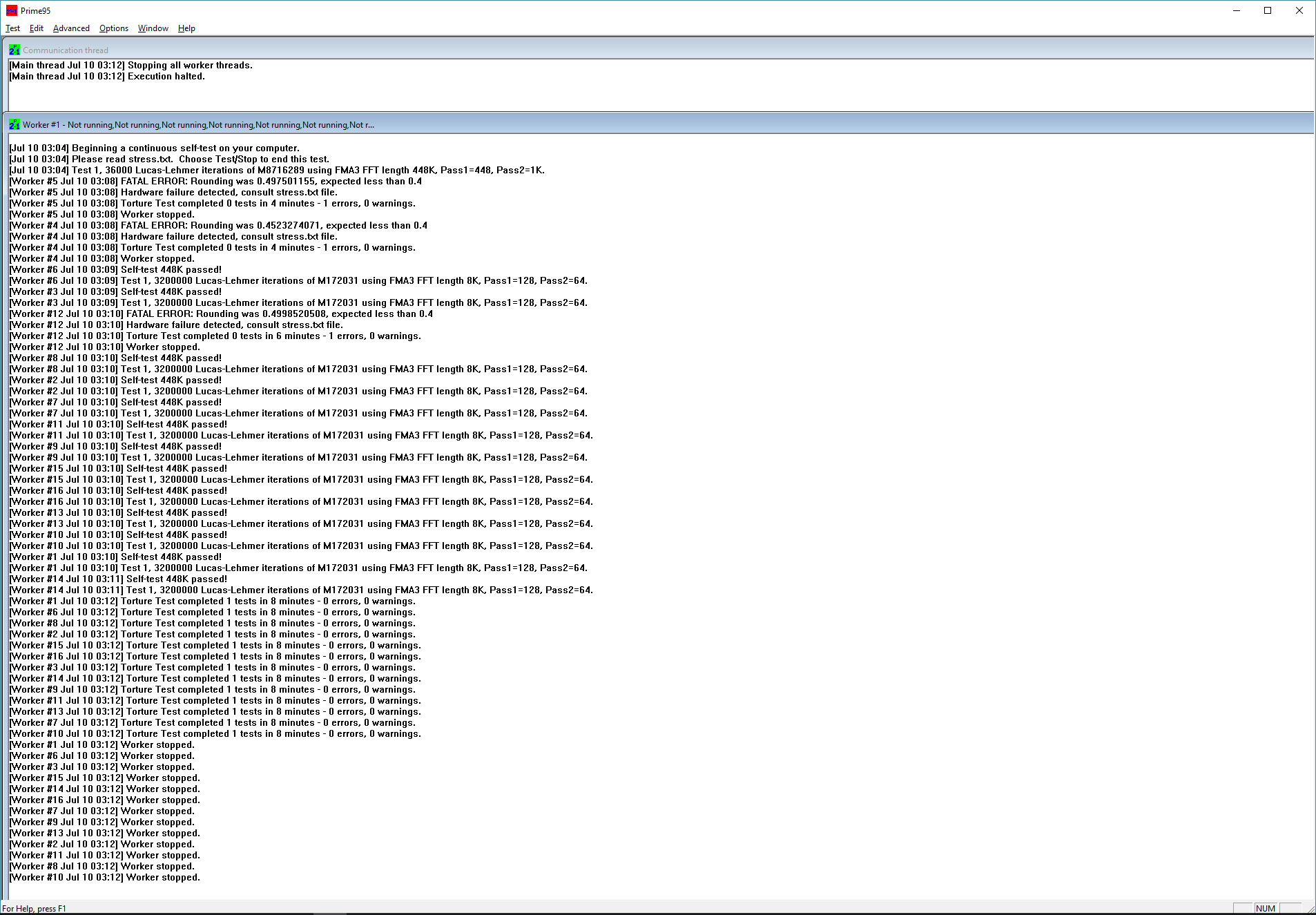

Fehlermeldung:
Mal blöd gefragt, was möchte mir die Fehlermeldung nun mitteilen? RAM hinüber oder ist einfach das OC zu scharf, das hier und da Probleme auftreten können?
Board ist das Asus X370 Pro mit aktuellem Bios.
Falls ich irgendwelche Infos vergessen habe, so lasst es mich bitte wissen :)
DAnke!!!
Gruß Tobi

hast du das XMP genutzt oder die Werte manuell eingetragen?
@Reowulf - Das ist doch 3200er RAM, sieht man ja am XMP Profil.
AMD gibt offiziell nur DDR4-2400 als Dual Rank frei, was selbst bei gleichen Latenzen schneller ist als DDR4-2667 mit Single Rank.
Du wirst deine 3200er Dual Rank nie mit 3200 MHz zum laufen kriegen.
Das hat auch nix mit dumm zu tun, sondern ob man sich vorher informiert hat.
@PCTüftler: Ja, hab ich dann auch gesehen. Hab nur Max. BW im Z gecheckt.
Und ob 3200er auf einer Ryzen Plattform läuft, deine Infos sind schon etwas veraltet will ich meinen. :)
Wenn ich mich nicht täusche ist das ein G.Skill RipJaws V mit Samsung B Chips.
probier mal bitte folgendes:
2800 mit 20-20-20-50 oder 19-19-19-46
3200 mit 23-23-23-53 oder 22-22-22-53
es gibt aktuelle 2666er Ballastix Dual-Rank mit 1,2V die gehen so auch sehr hoch, aber ab einer gewissen Latenz kann sich der Mehrwert des schnelleren InfinityFabric auch ins Gegenteil ändern, das soll bei etwa CL20 anfangen.
Bei Single-Rank macht es wohl noch weniger Sinn.

Bisher läuft alles so weit stabil, der einzige der gemeckert hat ist Prime. Spielen etc. pp läuft ohne Probleme.
