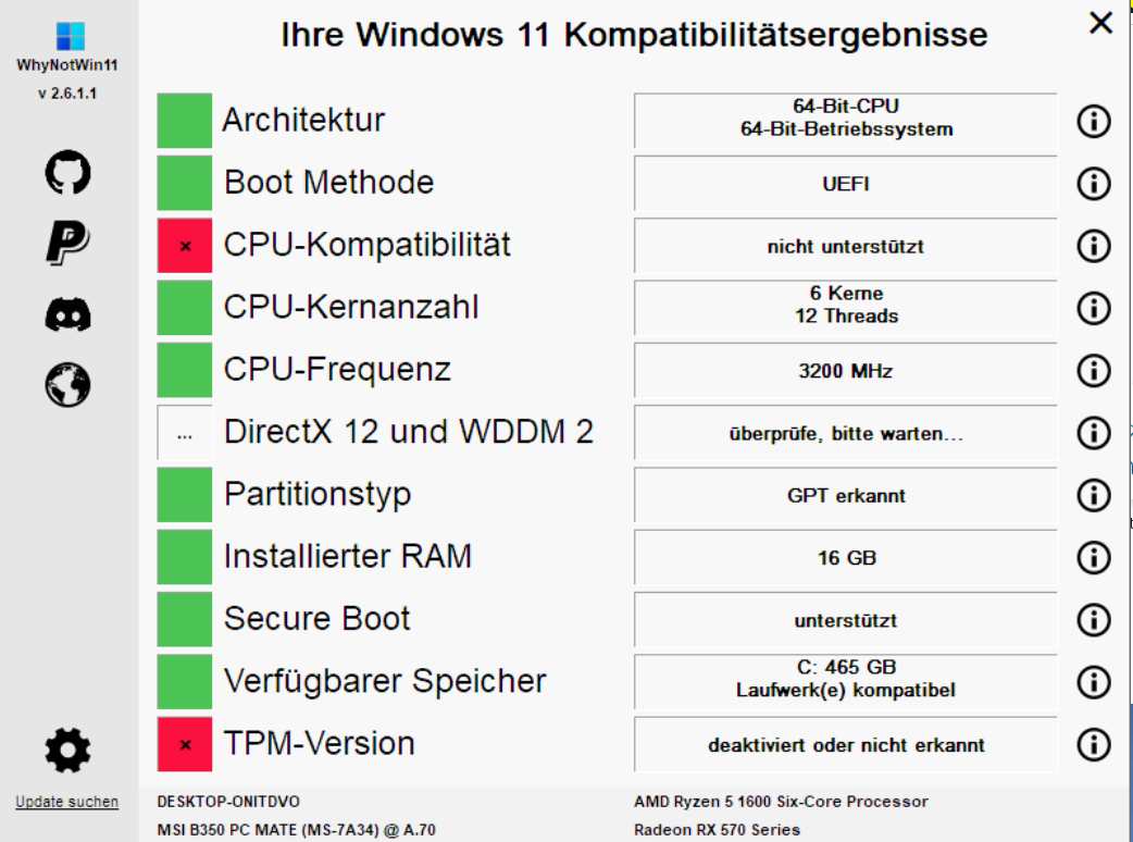

larska schrieb:kann man Windows 11 auch installieren, wenn Win 10 nicht im UEFI installiert ist? (also ohne Clean Install)
bisy schrieb:Also bei dir ist win10 im CSM Mode mit MBR installiert?
Lade dir mal das Programm WhyNotWin11, starte es und poste ein Bild, da sieht man dann was geht.
Für ein Upgrade von win10 auf win11 braucht es win10 installiert im UEFI mode mit GPT.
Oder mit Rufus einen Stick erstellen, wo die Abfrage für UEFI und GPT ausgeschaltet sind, dann geht auch das Upgrade.
Es wäre schon empfehlenswert das System entsprechend umzustellen, so dass alle alle Punkte abgesehen von der CPU selbst grün sind. Das sollte man auch unabhängig vom Umstieg auf Windows 11 tun, um die Sicherheit zu erhöhen.
also jetzt schon? Ohne Win 10 neu zu installieren die Umstellungen vornehmen? Oder verstehe ich das falsch? Dafür aber - evtl - eine Neu Installation von Win 10 nötig, richtig?AMD-Flo schrieb:Das sollte man auch unabhängig vom Umstieg auf Windows 11 tun, um die Sicherheit zu erhöhen.

Ja.larska schrieb:also jetzt schon? Ohne Win 10 neu zu installieren die Umstellungen vornehmen?
Nein, weder für den 2200G noch für den 1600, siehe #38.larska schrieb:Dafür aber - evtl - eine Neu Installation von Win 10 nötig, richtig?
Nein. Man kann entweder durch spezielle Tools (Beispiel) von MBR zu GPT wechseln oder aber (als sichere Variante) mit einer Klonung bzw. Backup/Restore z.B. mit Acronis True Image von MBR zu GPT switchen.
Im Grunde nutzt man eine Windows Installation im UEFI Modus mit GPT schon seit win8.larska schrieb:also jetzt schon? Ohne Win 10 neu zu installieren die Umstellungen vornehmen?
Also entweder war das bei dir mal ein Upgrade von win7 auf win10, oder win10 wurde damals schon im falschen Modus installiert.
@bisy tja, damals habe ich das noch im Laden machen lassen... da war wohl keine Kompetenz am Werk...
Gibt es irgendwo ein Step-by-step zum Ustellen auf GPT? Oder sollte ich das besser lassen, und mein System würde verschlimmbessert...
Und wenn schon, dann richtig in Ruhe eine Neuinstallation und vorher im Bios die Umstellung vornehmen?

Hier findest Du ne gute Anleitung dazu.
Mach aber vorher auf jeden Fall ein Backup der Daten, falls was schiefgeht.

Ich habe die Umstellung schon mehrfach gemacht, da wird nichts verschlimmbessert.
Wenn das geklappt hat, kann man noch das TPM Modul und Secure Boot aktiviert.
Eine Neuinstallation ist nicht notwendig, weder für die Umstellung, noch für Windows 11.
wow, mal wieder eine Verneigung für diese Forum hier...
das Ganze hat nicht mal 2 Minuten gedauert... hatte ein bisschen "Panik", der PC hat erst nicht gebootet... musste dann im BIOS auf UEFI umstellen, dann hat es geklappt...
Jetzt steht hier nur noch CPU und tpm... tpm kann ich ja "anstellen", oder?
Ja. Nur die CPU bleibt dann rot, weil nicht auf der Liste.larska schrieb:tpm kann ich ja "anstellen", oder?

so, tpm ist aktiviert, nur noch die CPU rot...
@CerealKiller danke! Werde ich aber vielleicht trotzdem noch ein bissl mit warten, aber jetzt weiß ich ja, dass es auch ohne CPU Upgrade gehen wird... bin jetzt noch ein bisschen nostalgisch mit Windows 10...
aber bei dem PC mit dem Ryzen 2200G werde ich es dann umsetzen, wenn ich wieder vor Ort bin...
