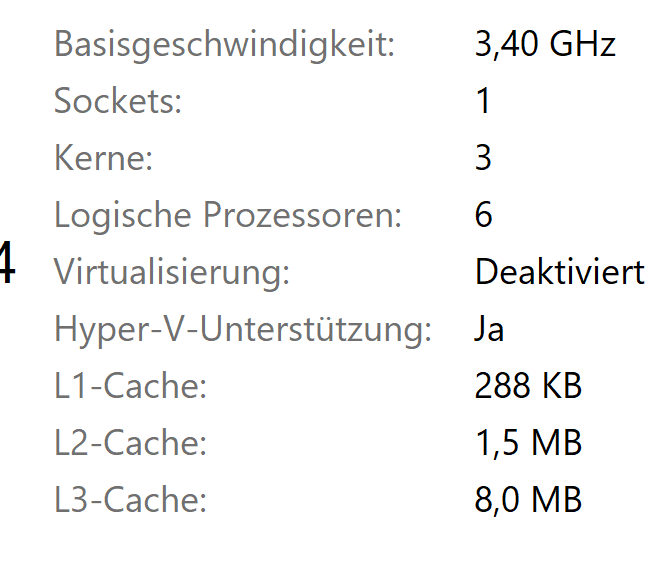

Gucke in den Taskmanager, Leistung und da steht 3 Kerne 6 Threads?!?

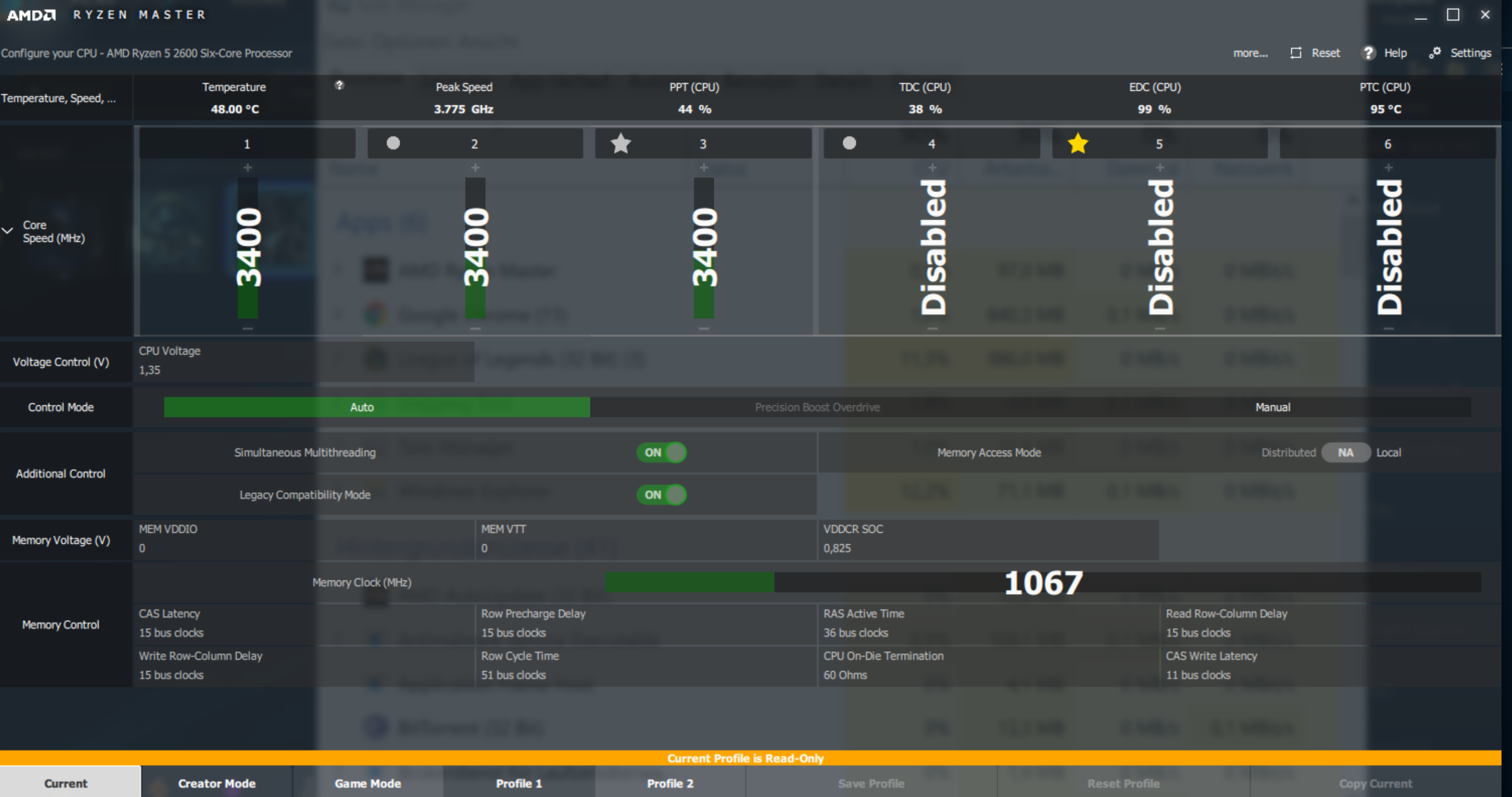

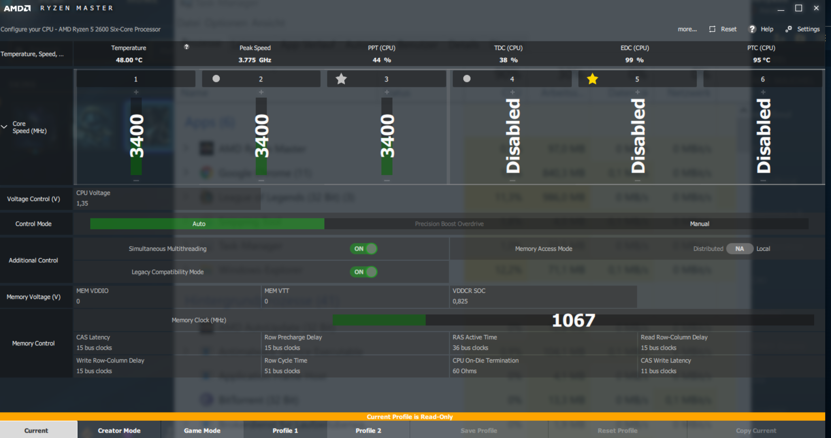

Hier nochmal mit Bildern

Naja, auf dem ersten Bild sieht man ja schon, dass die Kerne 4 - 6 deaktiviert sind, entsprechend können diese auch kein SMT... Folge --> 3 aktive Kerne + SMT.
Kerne wieder aktivieren und glücklich sein.

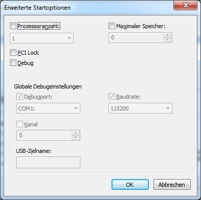

Schau auch in der msconfig unter Start => erweiterte Optionen nach ob die Option Prozessoranzahl deaktiviert ist so wie hier:

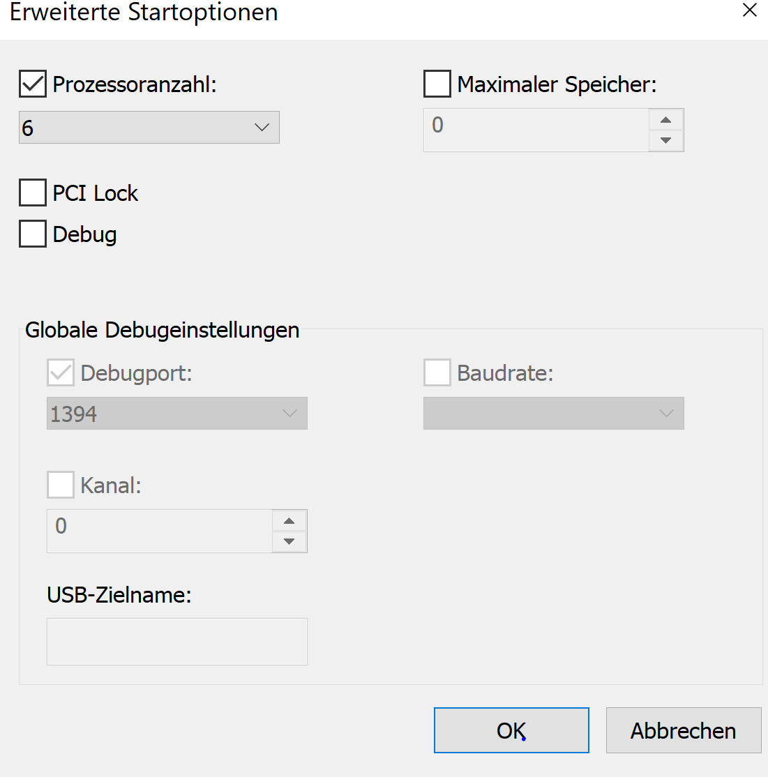

@iamunknown
Müssen da die Physichen Cores stehen oder die Logischen?
