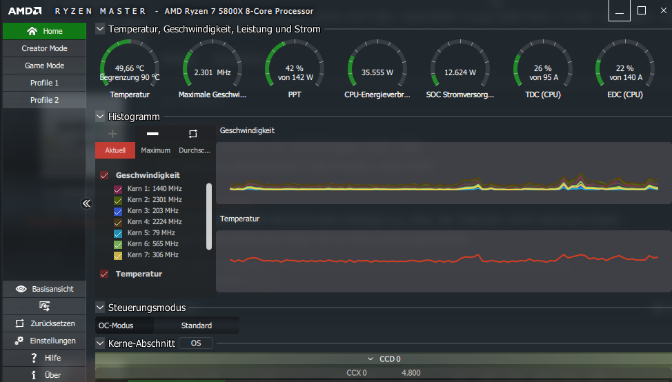

Ich würde mal im Ryzen Master checken, was da hinterlegt ist und wie dort die Taktraten aussehen. Im BIOS und OS werden wohl auch keine Energiesparoptionen aktiviert sein?

Deshalb die Frage nach dem Ryzen Master, dann siehst du direkt oben unter „PPT“, ob sich deine CPU überhaupt genug Leistung genehmigen darf, oder ob doch irgendwo etwas verstellt ist.
