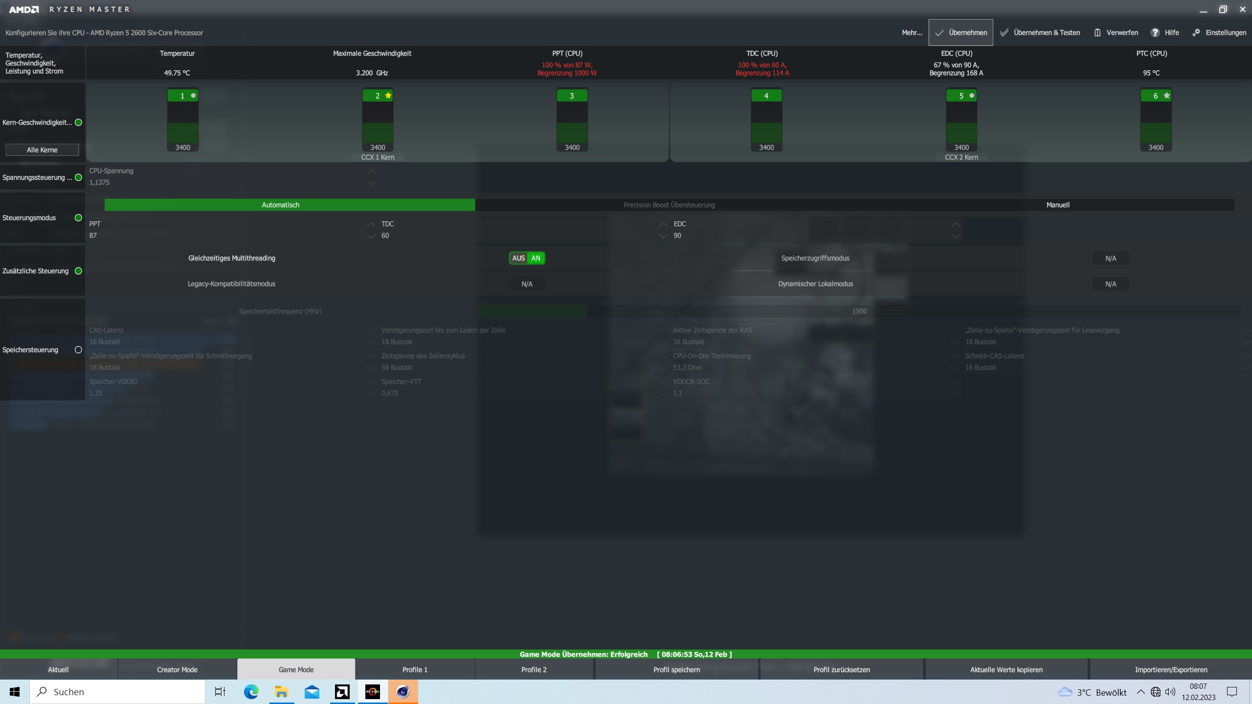

Guten Morgen.
Das zeigt Ryzen Master während des Cinebench-Durchgangs an.
Bei PPT und TDC sind die 100% erreicht. Auch hier wird nur ein Takt von 3,2 GHz angezeigt.
Wie schon vermutet TDP Anschlag.
Das einfachste zum ignorieren wäre halt die TDP hochschrauben, aber wenn das board das nicht zulässt...
Man könnte andere /neuere/ältere Bios versionen ausprobieren, das kann einen unterschied machen.
Reaktionen: usernamehere und Baal Netbeck
