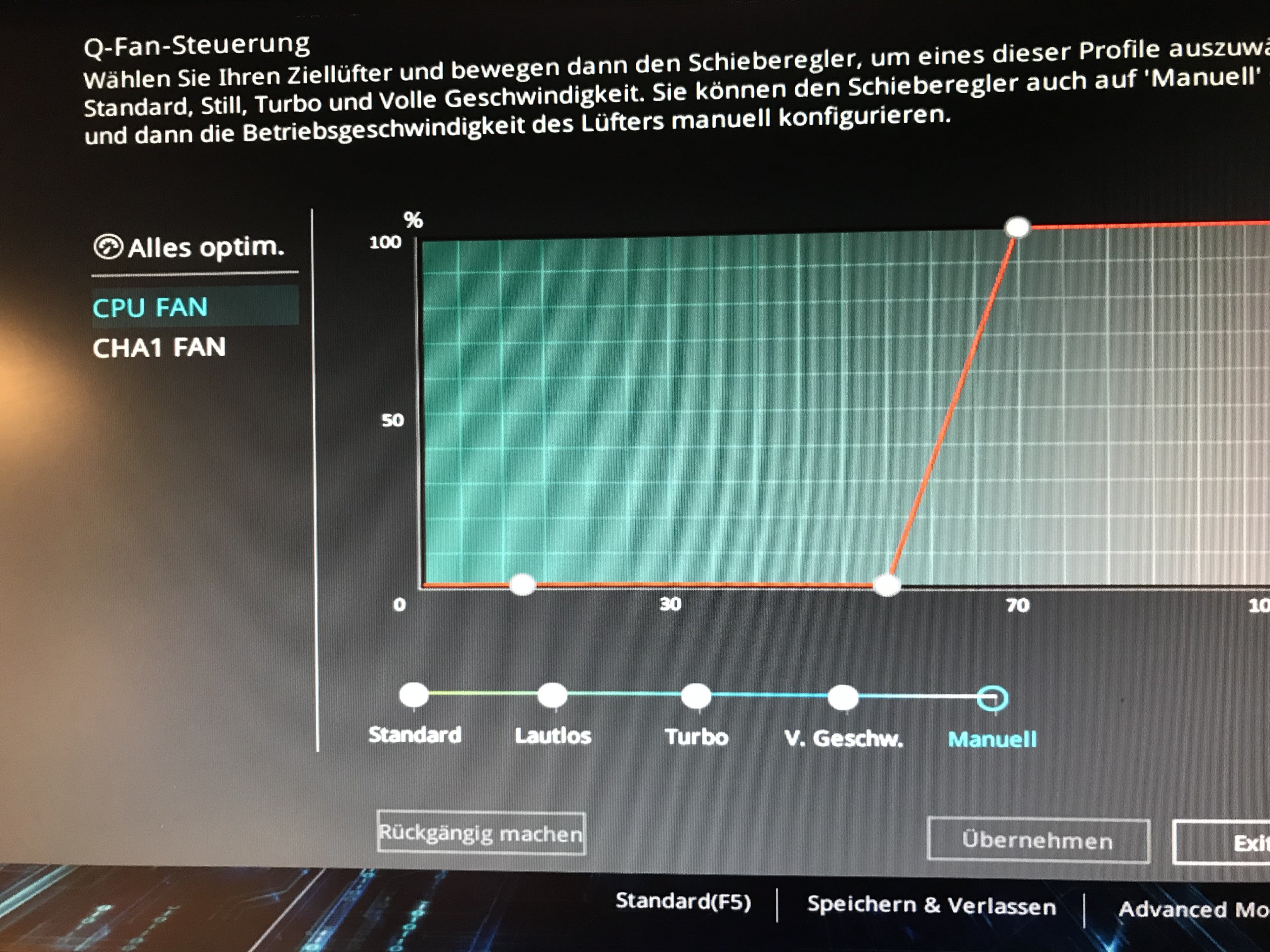

Die Lüfterkurven kannst Du im BIOS unter "QFAN" einstellen. Wähle die manuelle Kurve und stelle die Kontrollpunkte wie oben beschrieben ein. Zusätzlich unter "Monitor -> CPU Fan Step Up / Down jeweils 2-3 Sekunden Verzögerung einstellen, damit der Lüfter nicht auf minimale Lastspitzen reagiert.

a) Kann man den CPU-Lüfter auch komplett ausstellen? Das geht im Bios unter QFAN nicht. Bis zu welcher Temperatur macht das Sinn?

komplett abschalten wäre dumm. Der Lüfter der CPU sorgt ja auch für einen Luftstrom, der die restlichen Komponenten kühlt. Du machst den Fehler und schaust nur auf die CPU-Temp
Ok. Bis wieviel Grad kann ich denn den CPU-Lüfter im low Bereich arbeiten lassen? Oben wurde 45-50 grad gesagt? Geht auch 55 grad?

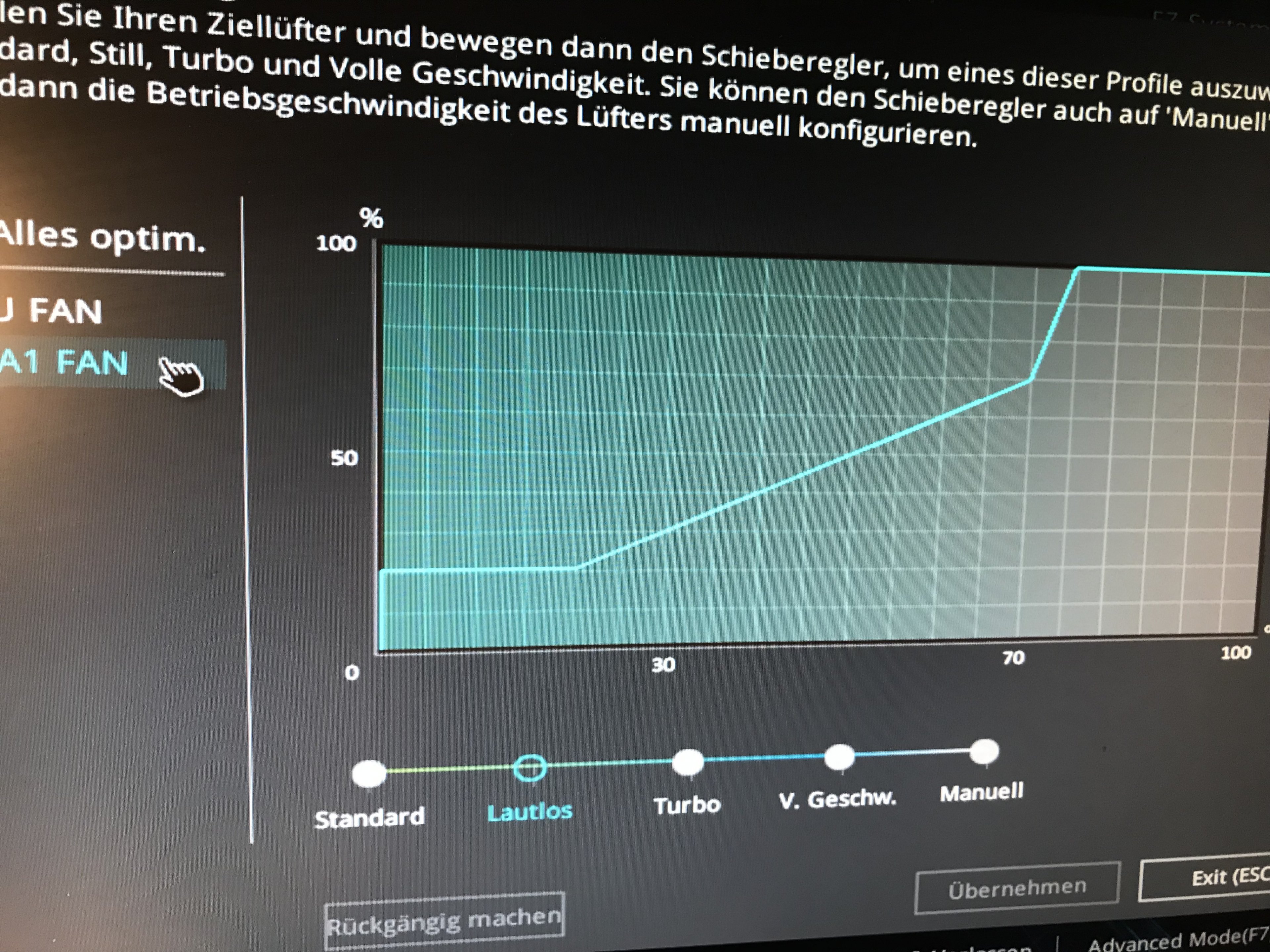

50 Grad bei 20% und dann nach eigenem Ermessen auf 90 Grad bei 100%, würde ich empfehlen, fahre damit recht gut.
90 Grad / 100% wird bei ASUS meines Wissens nicht funktionieren. Die Lüftersteuerung erzwingt ab 75° die Maximaldrehzahl
Versuch es einfach mit "alles optimieren" und schau ob es besser wird
