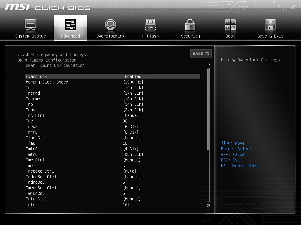

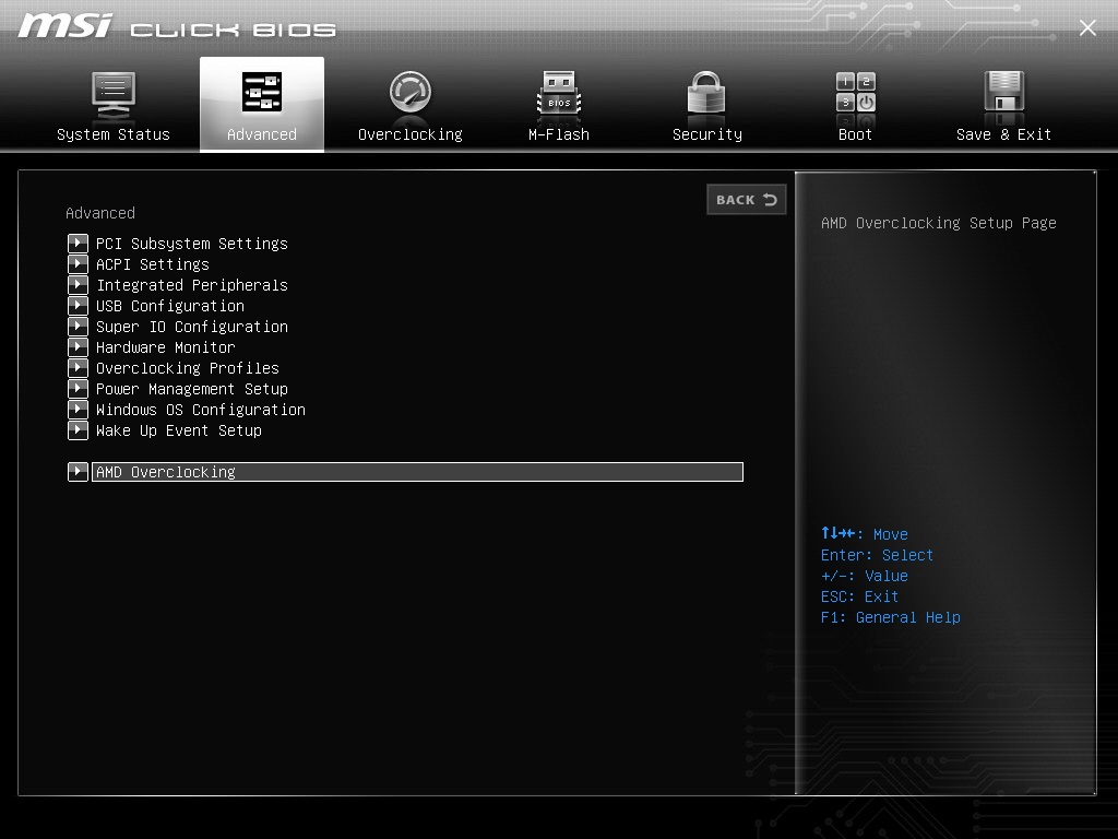

In den "AMD Overclocking" Einstellungen im Bios die Dram Timings komplett falsch ausgelesen und manche Einstellungen scheinen fehlerhaft.
Buchstaben und zahlen Beispiel: Tras geht bis 28, danach dann 2f 2c usw.
Erstmal leider nur eine grobe Beschreibung der Probleme,Zeitmangel.

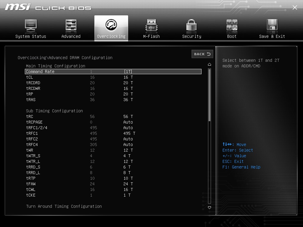

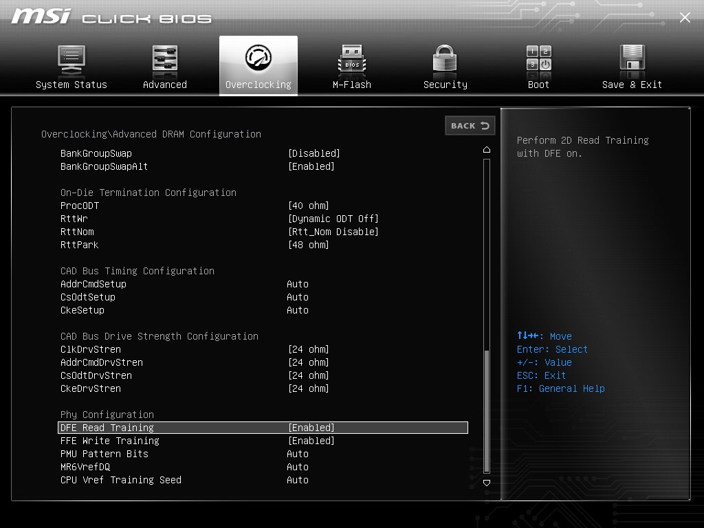

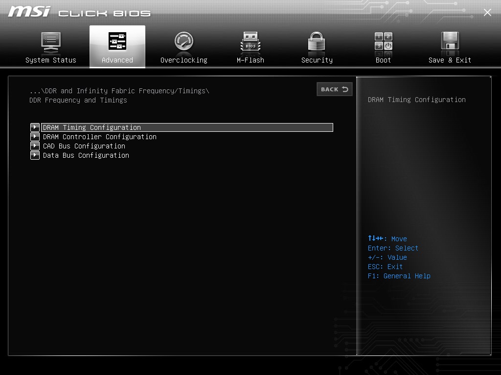

Falls du auch schon dieses Ligth BIOS hast, kannst du mal schauen, wenn ich unter AMD Overclocking gehe stehen bei mir auch die Hex Zahlen.
Siehe Snapshot_04, _02, _03

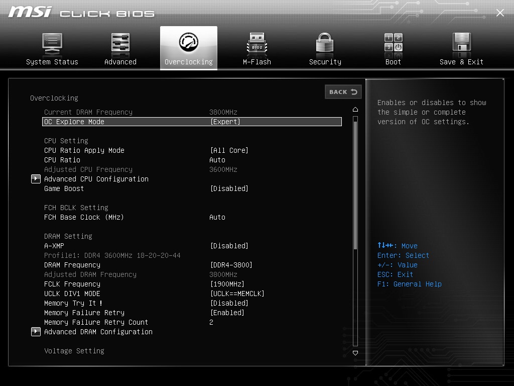

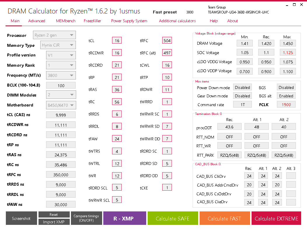

Gehe ich aber bei der Overclocking Seite erst bei der Einstellung OC Explore Mode auf "Expert", werden unter Advanced DRAM Configuration die richtigen Werte angezeigt. Diese Werte kann man direkt vom DRAM Calculator ( Bild 1 ) übernehmen. Vorausgesetzt man hat erst mal die richtige Speicherbestückung herausgefunden, also welcher Hersteller und welches Die.
Siehe SnapShot_05, _06, _07

Wie erwähnt, der 1200 funktioniert mit 3200 xmp ohne Probleme, Dram Calc hatte ich in Benutzung ging auch problemlos bei Gen1 Ryzen auf die schnelle bis 3400 und stabil.
Micron E Die
kommt mir so vor als wenn die Timing vom OC Menu ignoriert werden und stattdessen die Unter AMD OC geladen werden.Wer nach der Arbeit nochmal probieren.
Die sind nicht fehlerhaft, das ist in Hexadezimal. Nach 29 kommt nicht 30, sondern 2a, 2b, 2c, etc.
