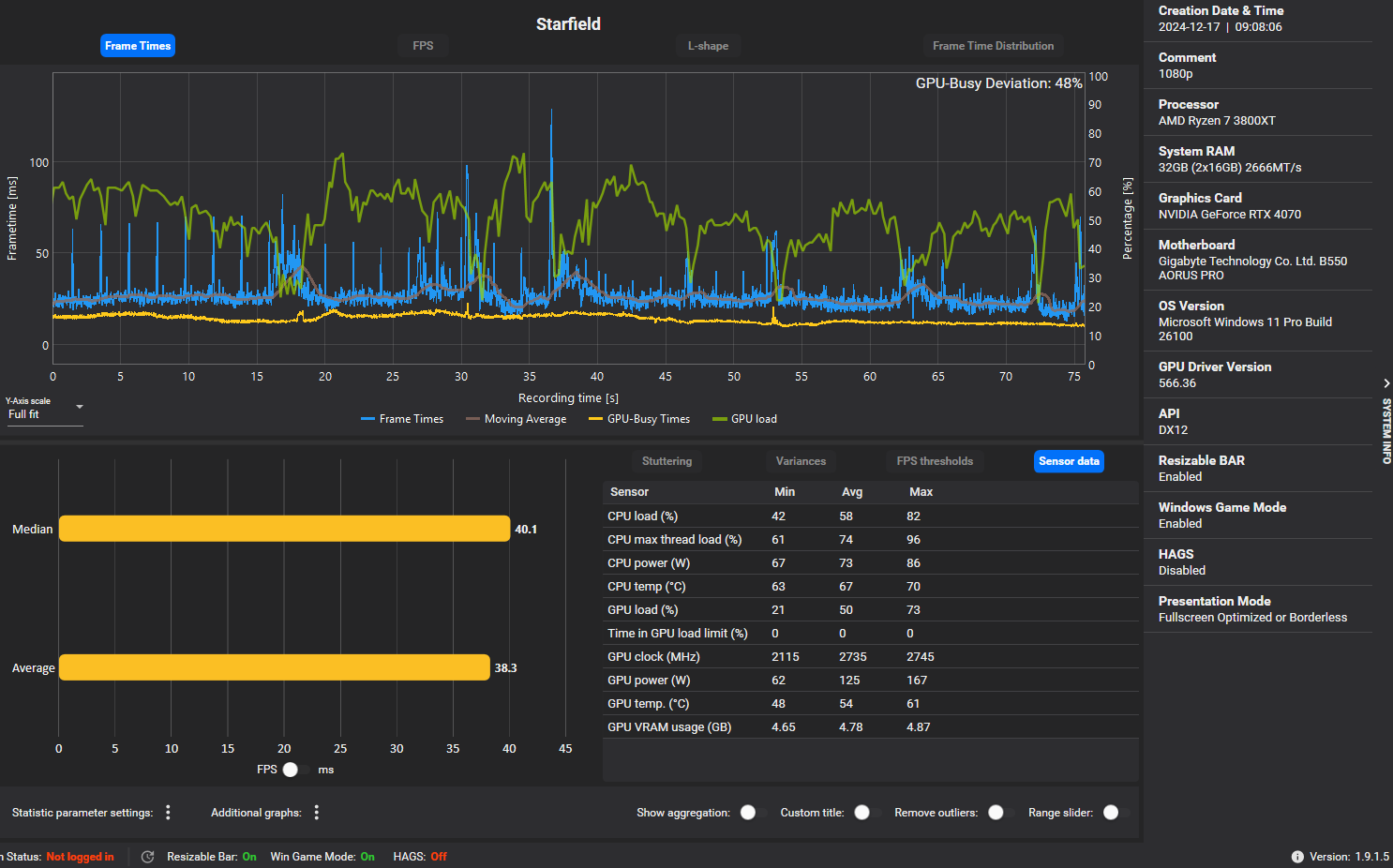

Dazu capframex
bsp dass
zur gpu differenz allein die gpu perf. differenz also abstand kann das knapp bei 98% gpu load landen bei der rx6700xt

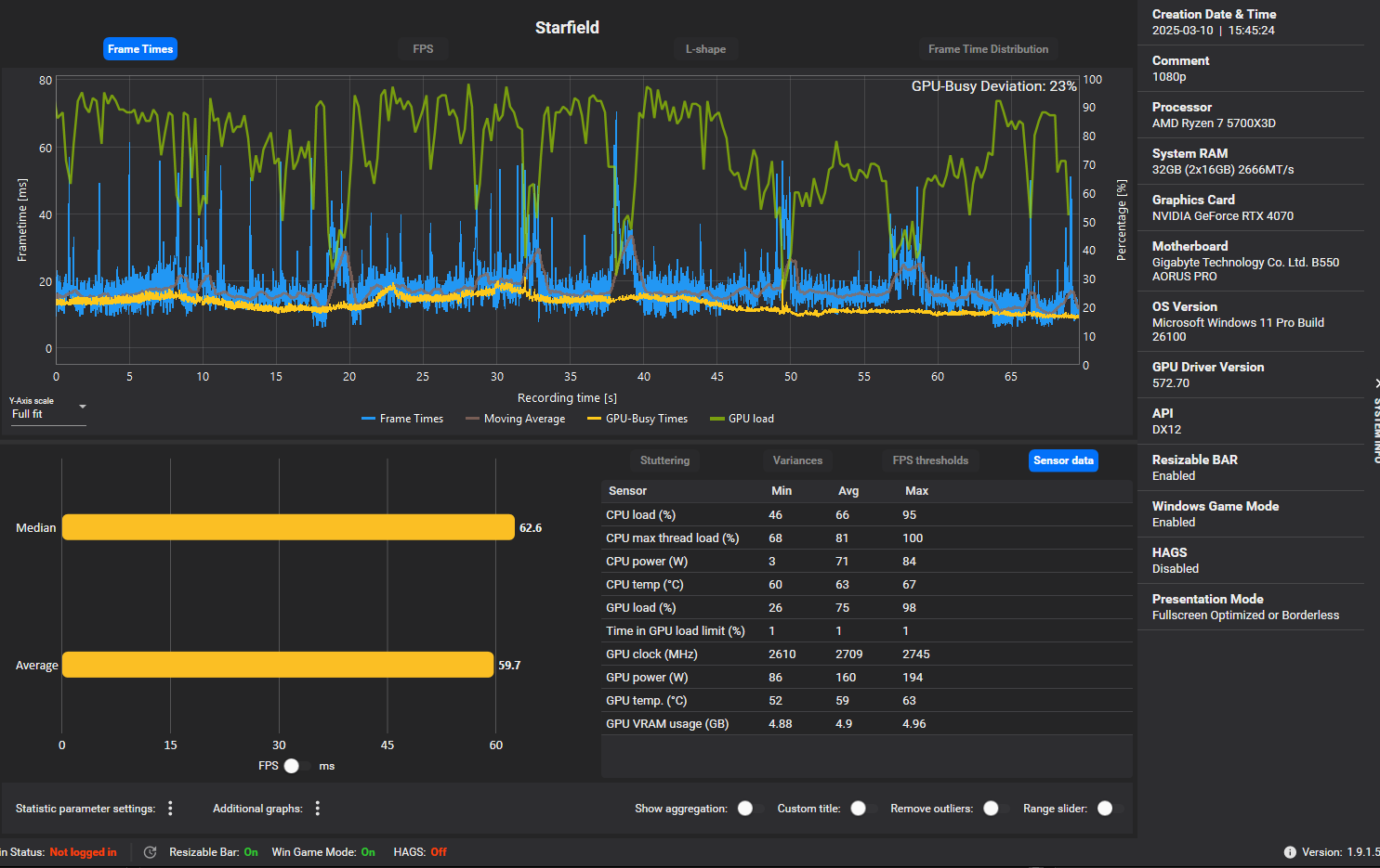

gleiche szene mit 5700x3d
Alles unter 95% gpu load ist ein cpu limit was beim 1600x definitiv der fall ist
